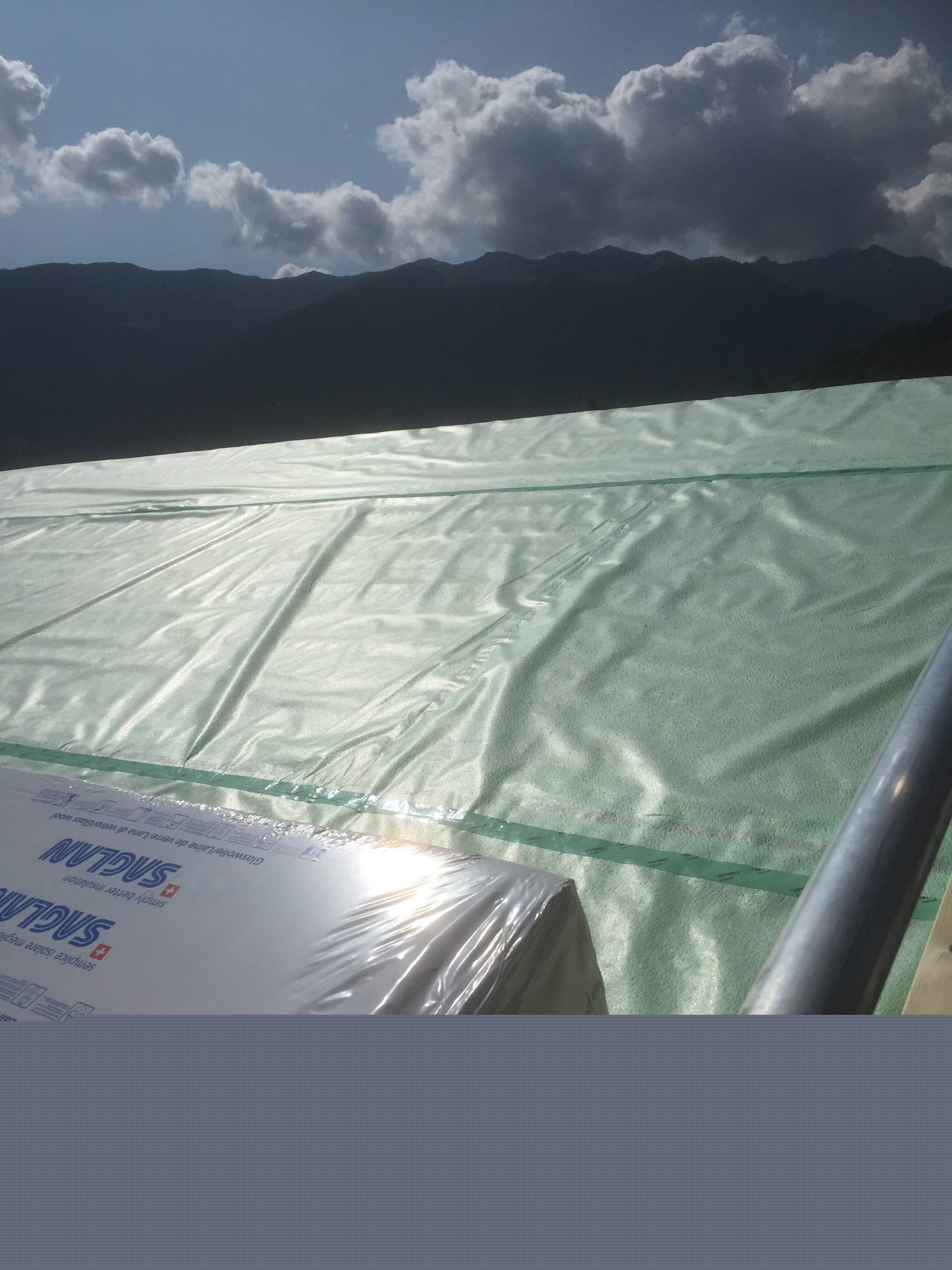

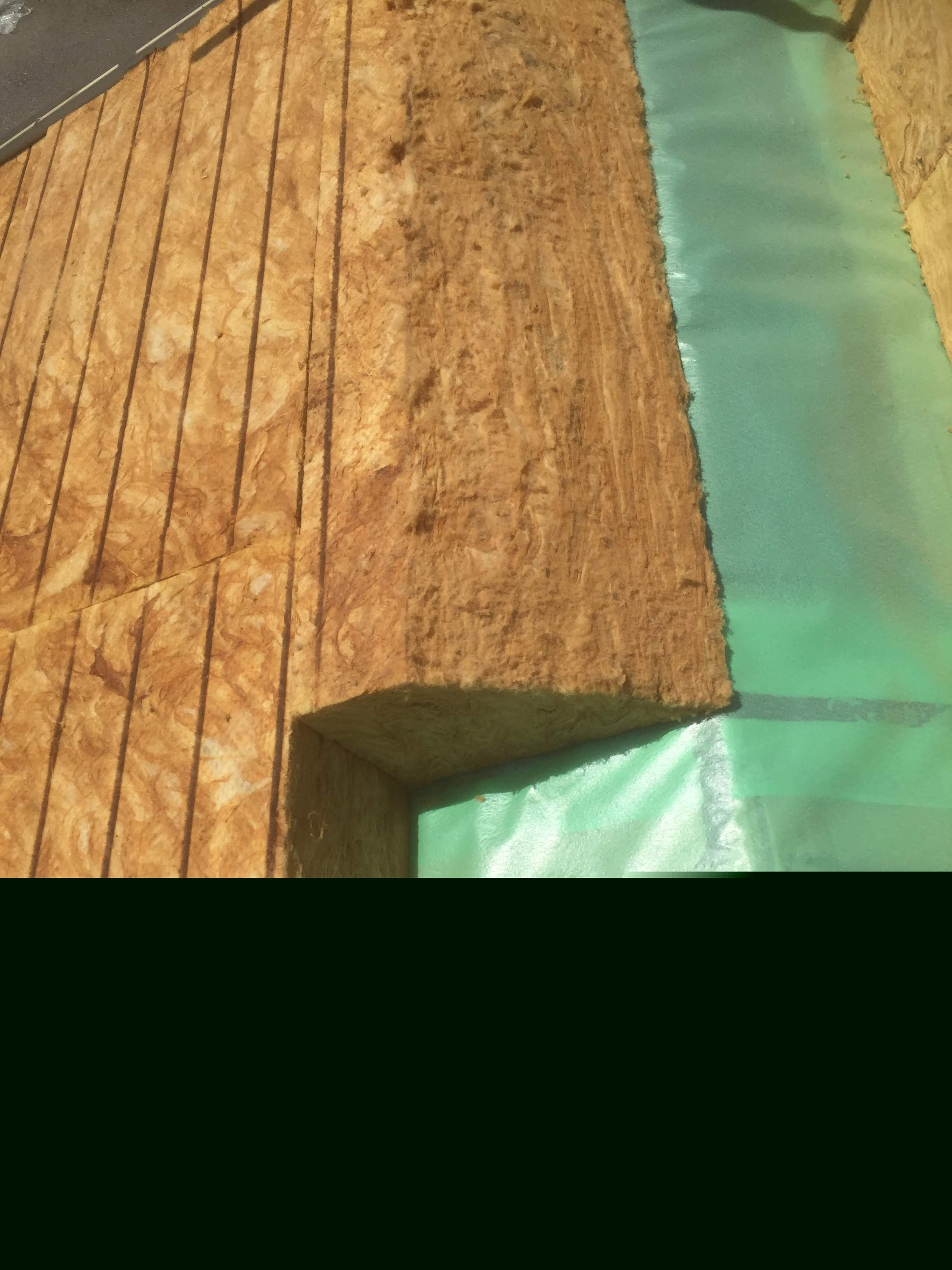

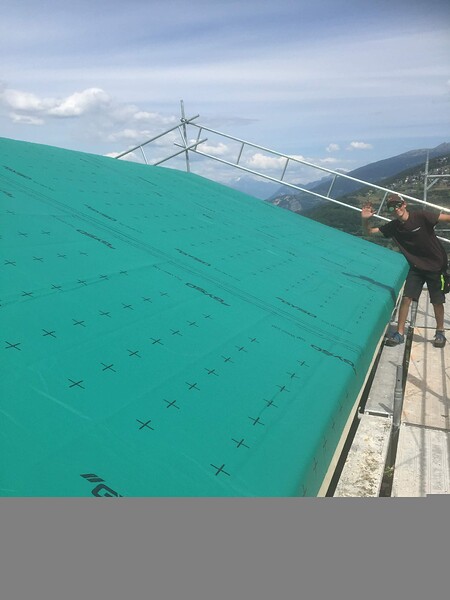

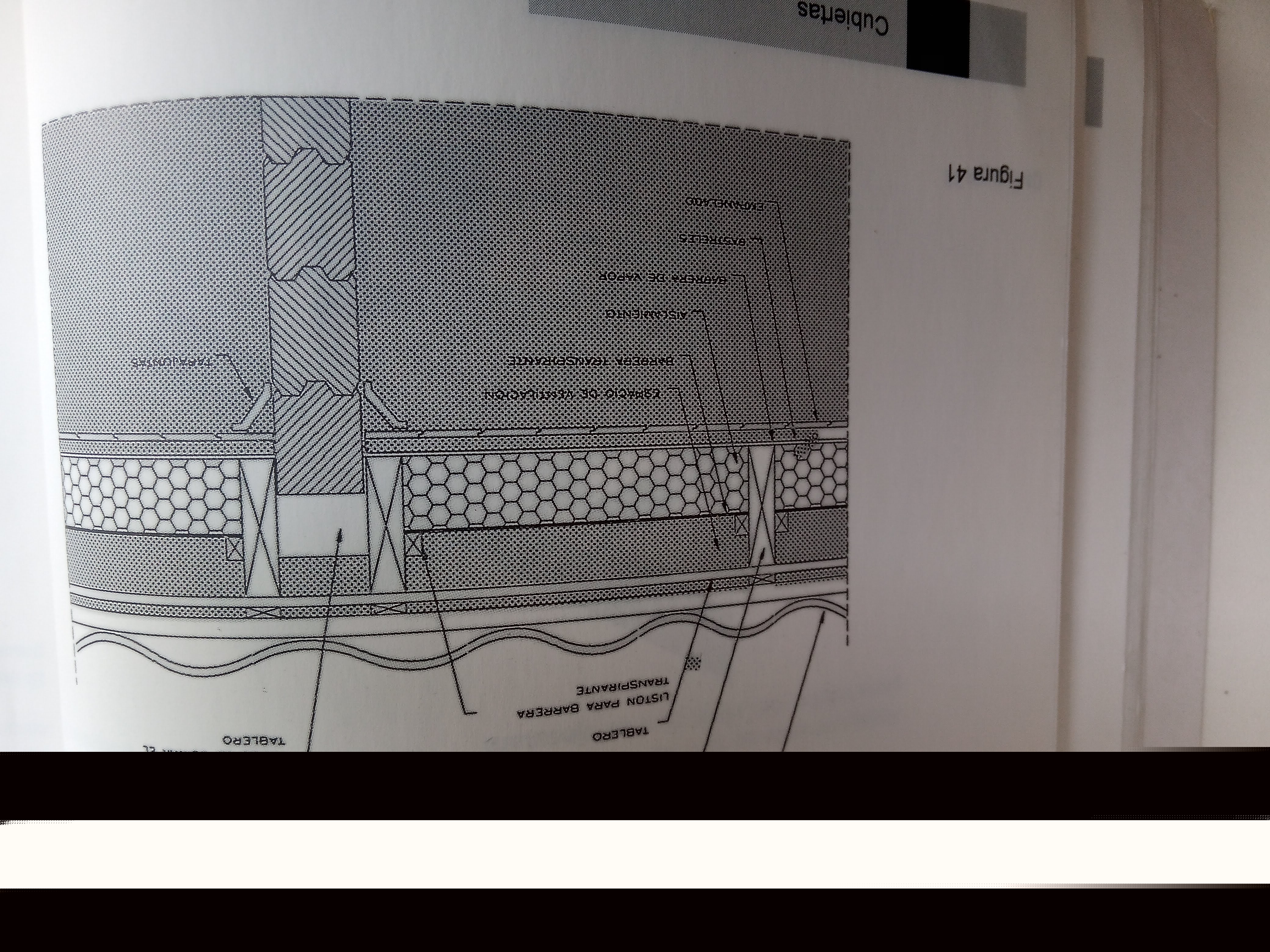

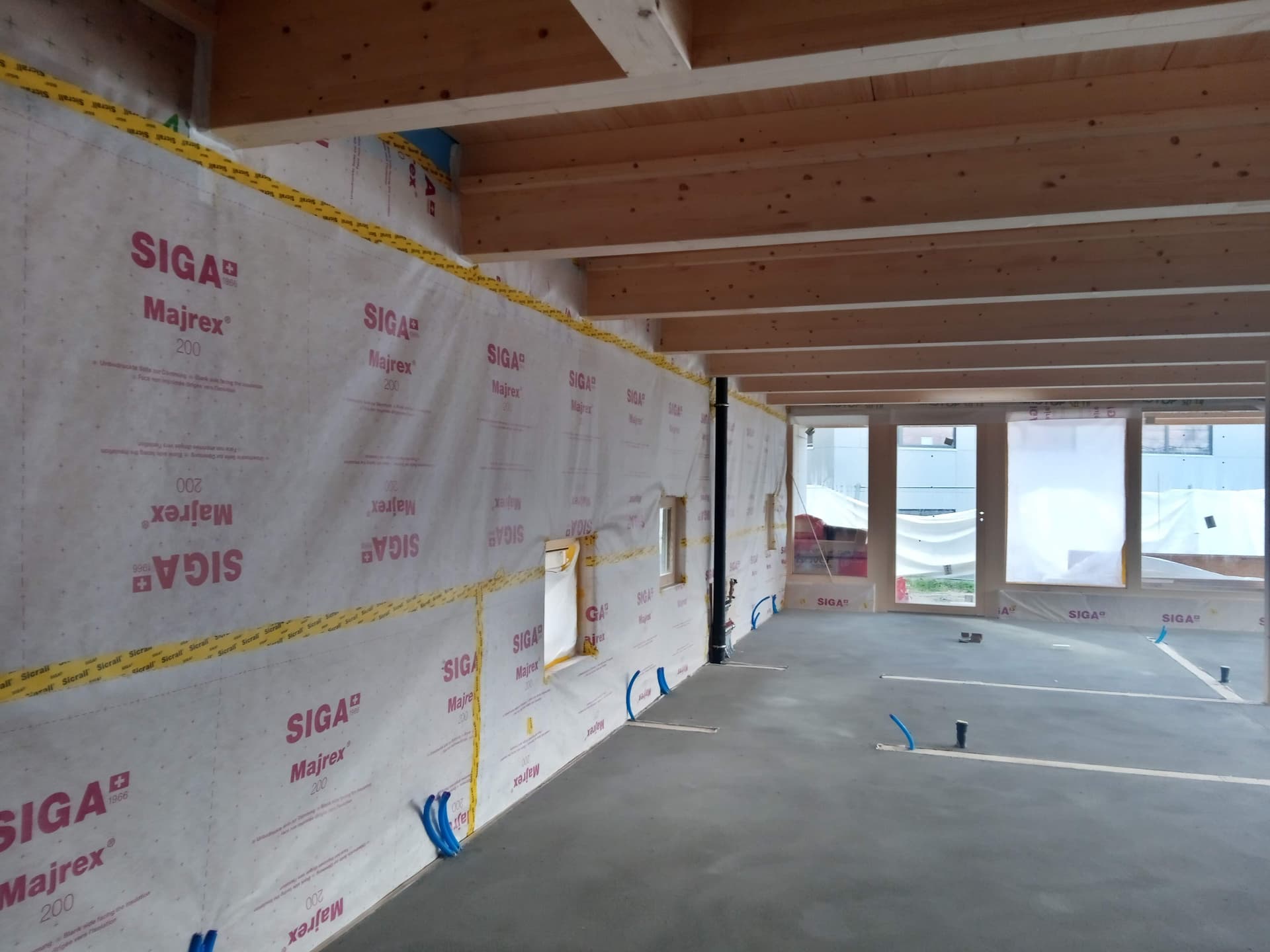

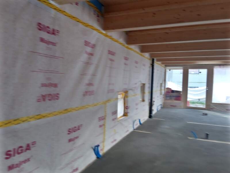

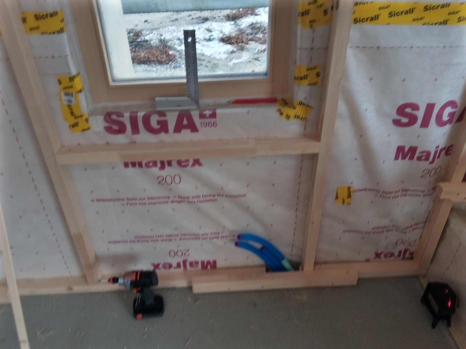

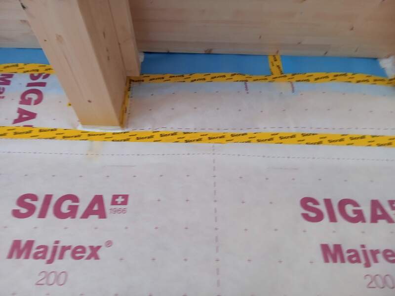

Es imprescindible unir la barrera de vapor del tejado con las paredes

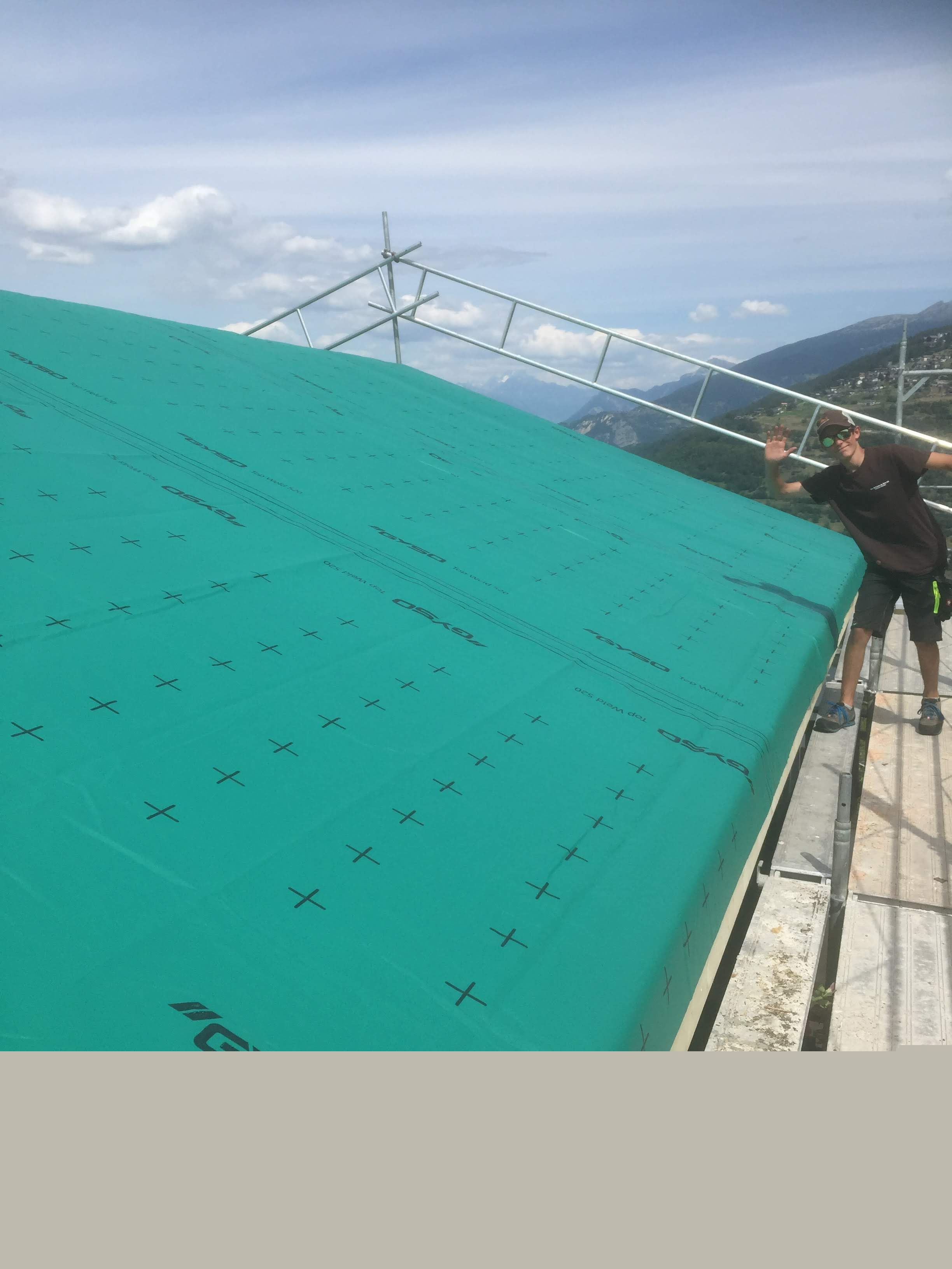

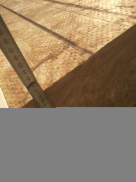

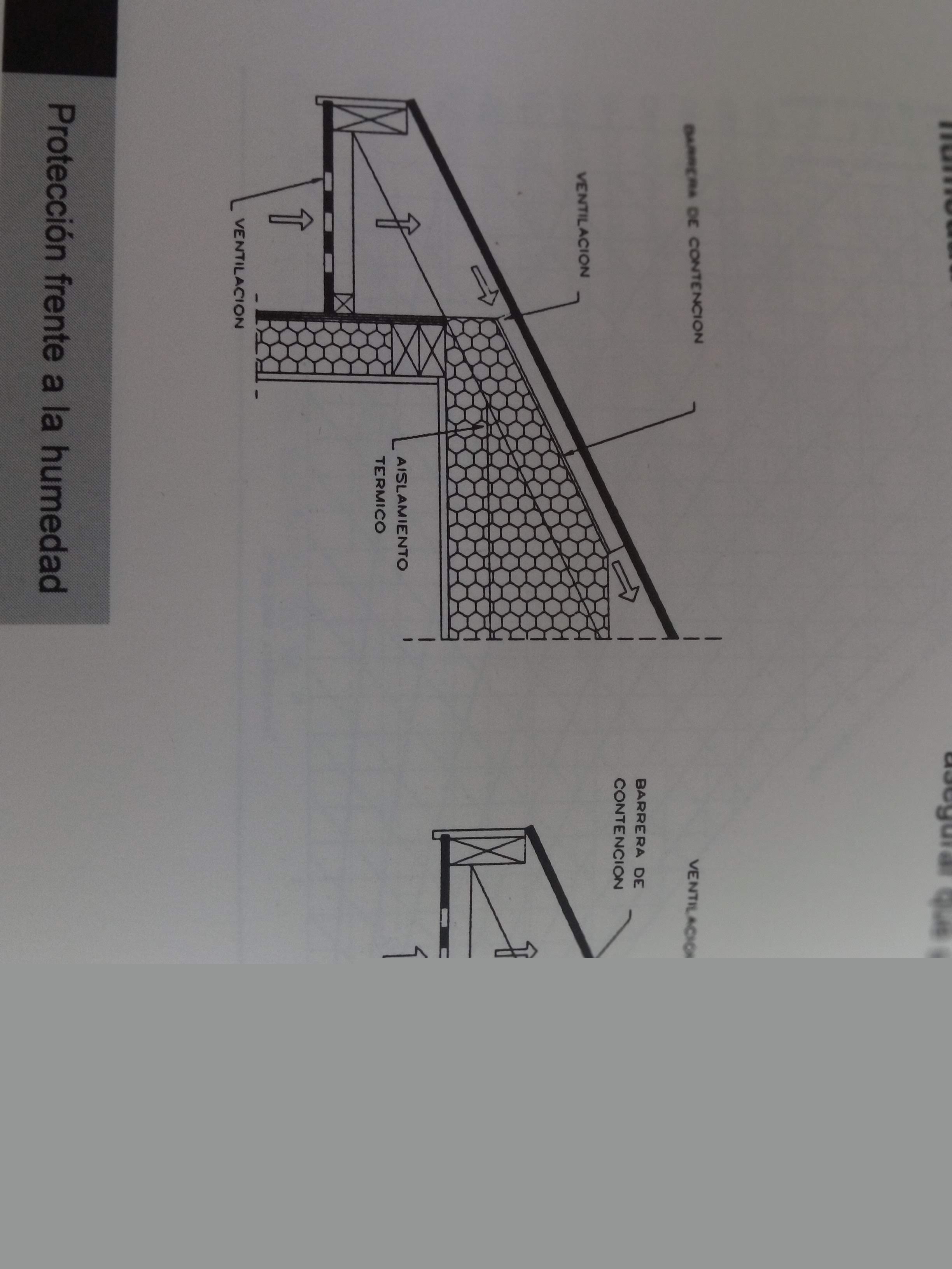

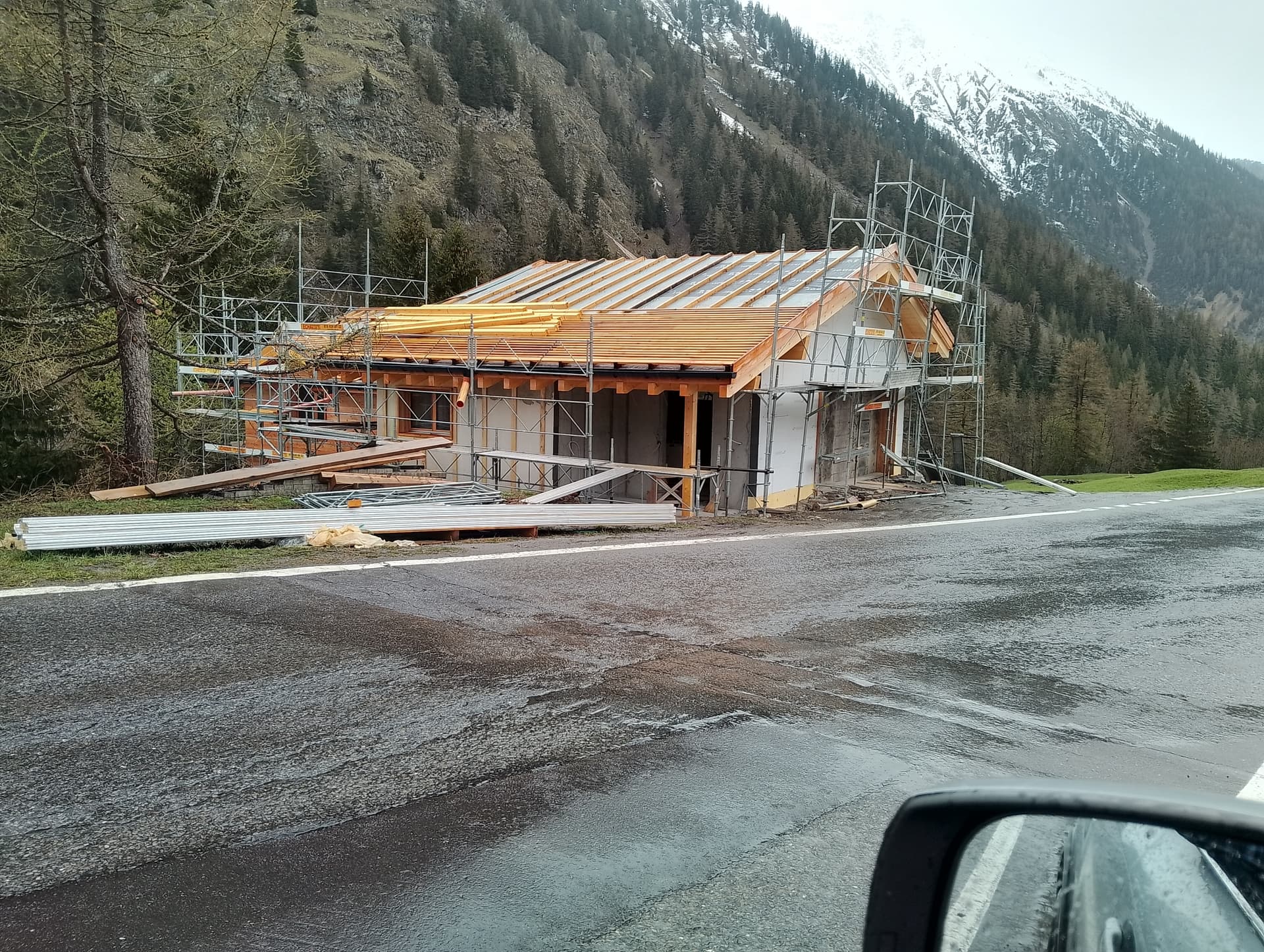

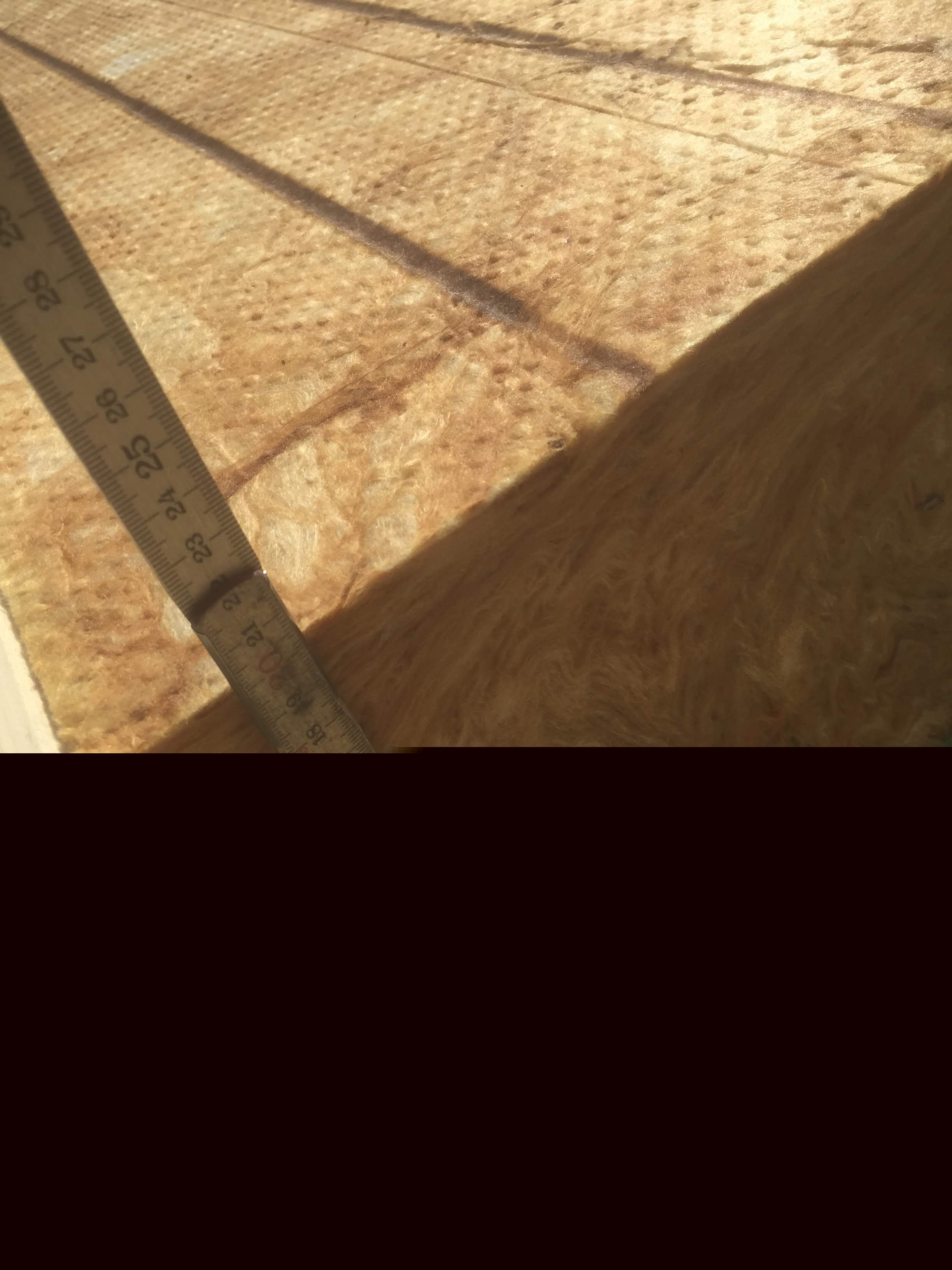

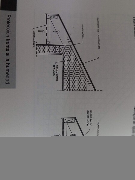

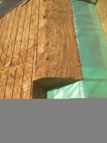

En este tejado se colocó primero la barrera de vapor, luego aislamiento de lana de roca de 20 centímetros, rígida para poder andar sobre ella, luego la membrana transpirable e impermeable, luego los listones atornillados a las vigas, se le debe colocar contra la membrana un sellante de caucho donde va cada tornillo, después otros listones a través, en estos se sujeta el recubrimiento final, este sistema es para hacer la cubierta ventilada

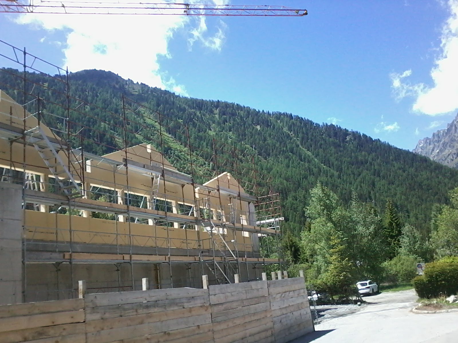

Buenos días, la construcción en madera es un mundo aparte, sin tener los conocimientos específicos es una locura trabajar así
@Angel, fijate en el andamio que usan, parecido a los que te ponen a ti.:rofl::rofl::rofl:
Ya te digo!!! :see_no_evil:
Aquí en España son los mismos andamios, o semejantes. Lo que marca la ley. Que no se cumpla es otra cosa.
Donde es eso?
Suiza?

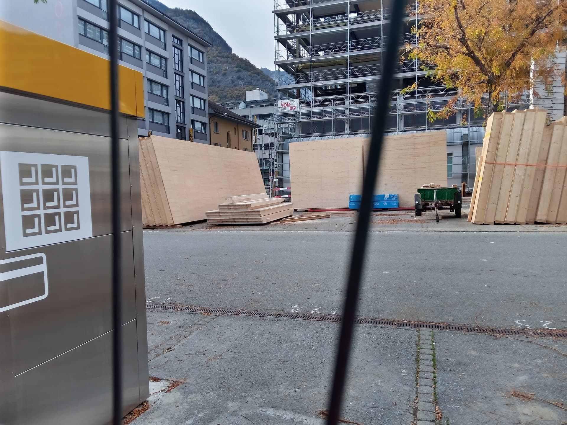

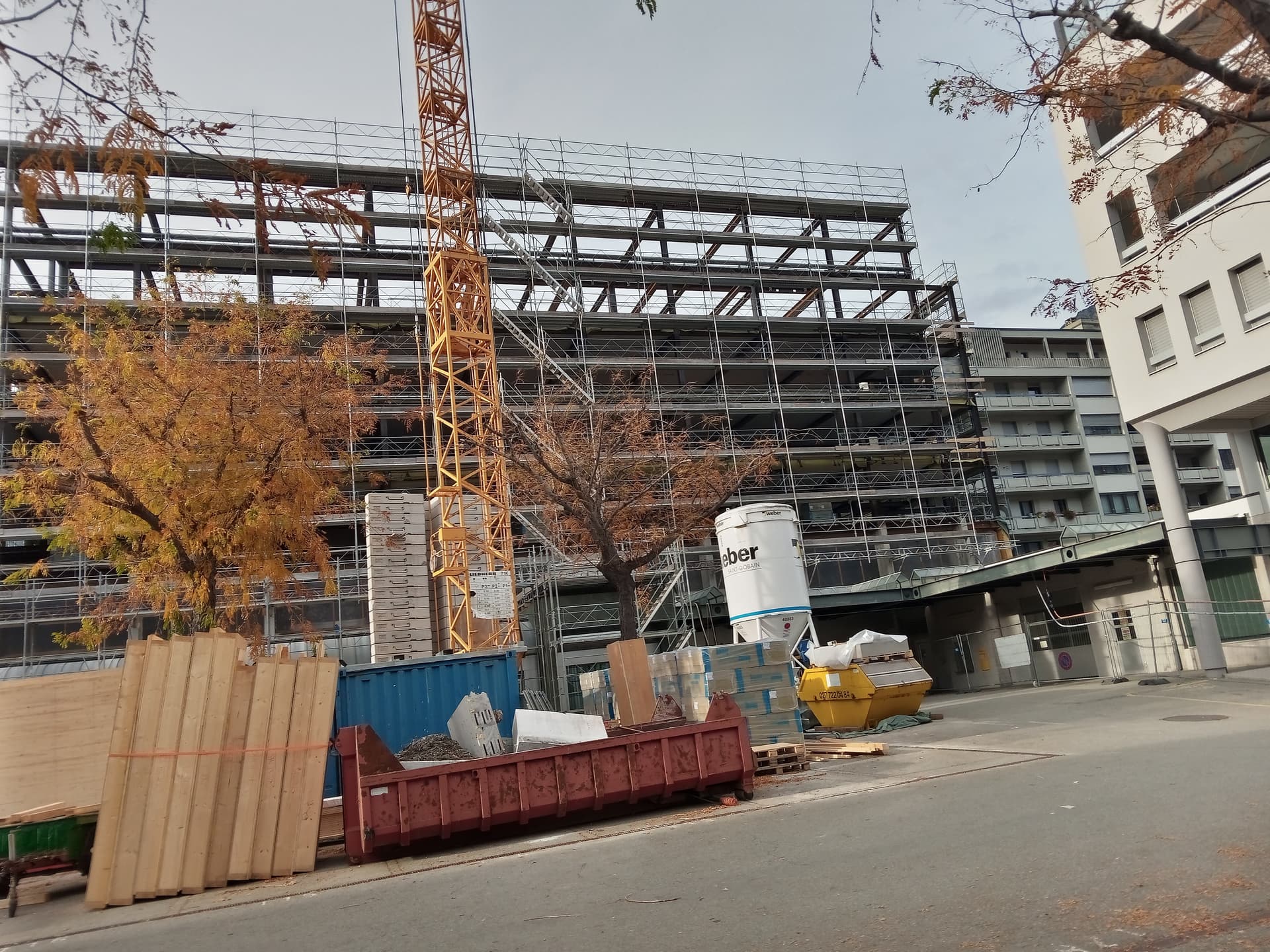

Construís con CLT?
Buenas tardes, es en Suiza, yo no me dedico a construir en madera, que es clt?
CLT es un sistema de construcción estructural en madera.
Básicamente son paneles laminados pero de mucho grosor.
Vienen las piezas ya preparadas de fábrica y se ensamblan en la obra.
Se pueden construir edificios de muchas plantas, tiene muy buena resistencia a terremotos, y después el edificio se reviste de lo que se quiera.

en construcción en madera en esos paises estais mucho más avanzados que España.
Aqui Finsa se asoció con otra empresa del sector forestal para la construcción y desarrollo de paneles CLT.
https://xilonor.es/

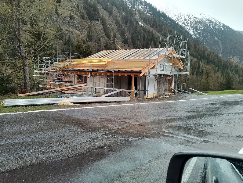

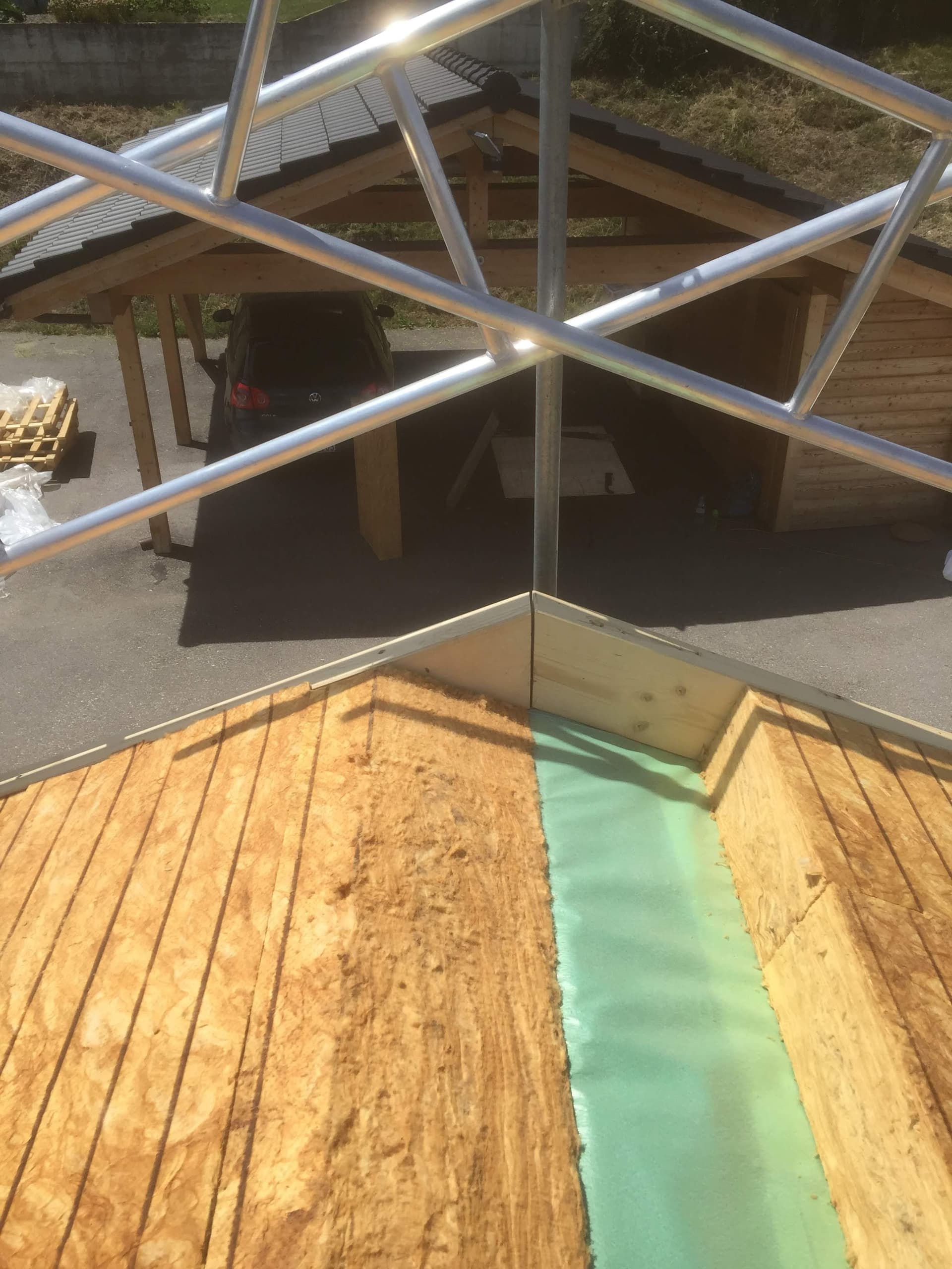

Buenos días, en estas fotos se ve una cubierta ventilada, el aislamiento exterior, también vemos el andamio , que tanto interés despierta en el foro
El andamio es el europeo, y aquí la normativa lo obliga, lo que pasa es que esto es España, en fin.
Es España, pero por lo que yo veo en mi ciudad y comarca es el que se utiliza. Hace tiempo que no he visto de los antiguos en trabajos profesionales. Encarece mucho el presupuesto, en reformas de fachadas y tejados, pero eso será con cualquier andamio.
Por otra parte los accidentes mortales por caida de altura, en mi comunidad, es el que acumula más muertes. Algo no se hace bien.

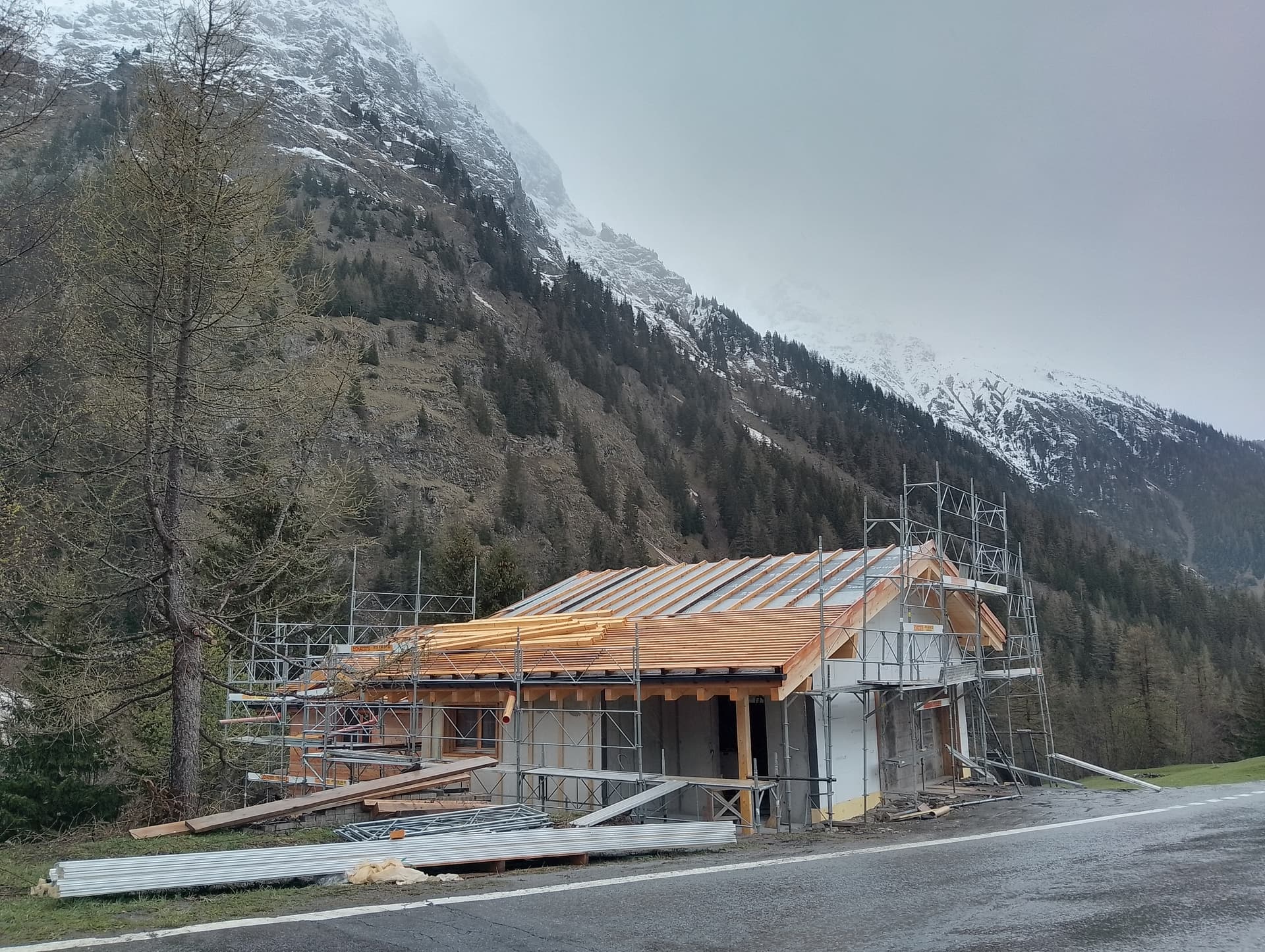

El talud un poco chungo para posible alud de nieve, sitio precioso, pero tambien la carretera es ancha.
Lo que se ve es un carril.
