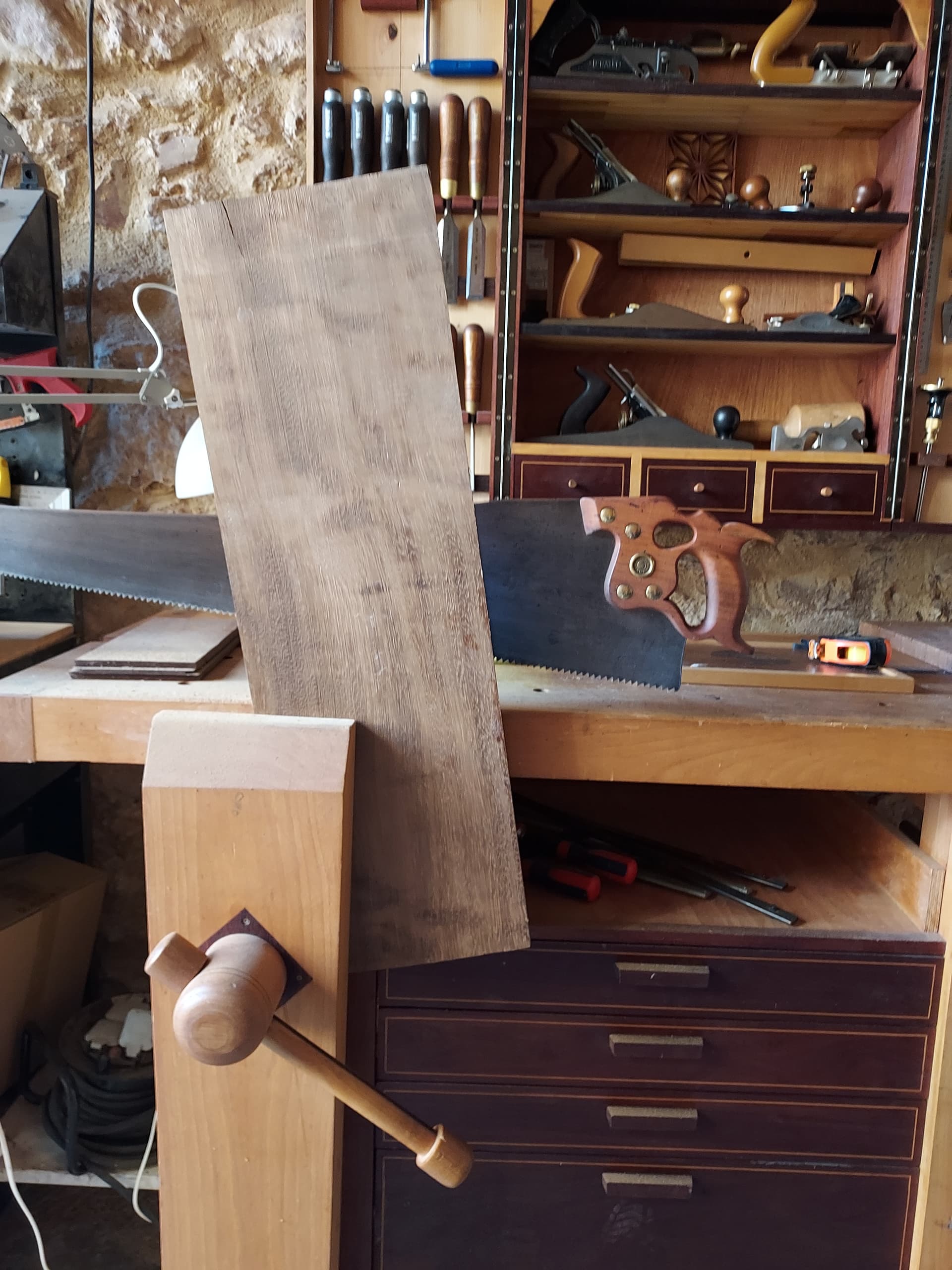

El serrucho es un disston d8 comprado en ebay usa por 100€, va de maravilla, es de esas compras que uno esta pleno.
Con la sierra lo hago muy rapido y enseguida me pongo con el serrucho, lo unico es que come 3mm y desperdicia madera y según lo que haga o es mucho, o es inapreciable.

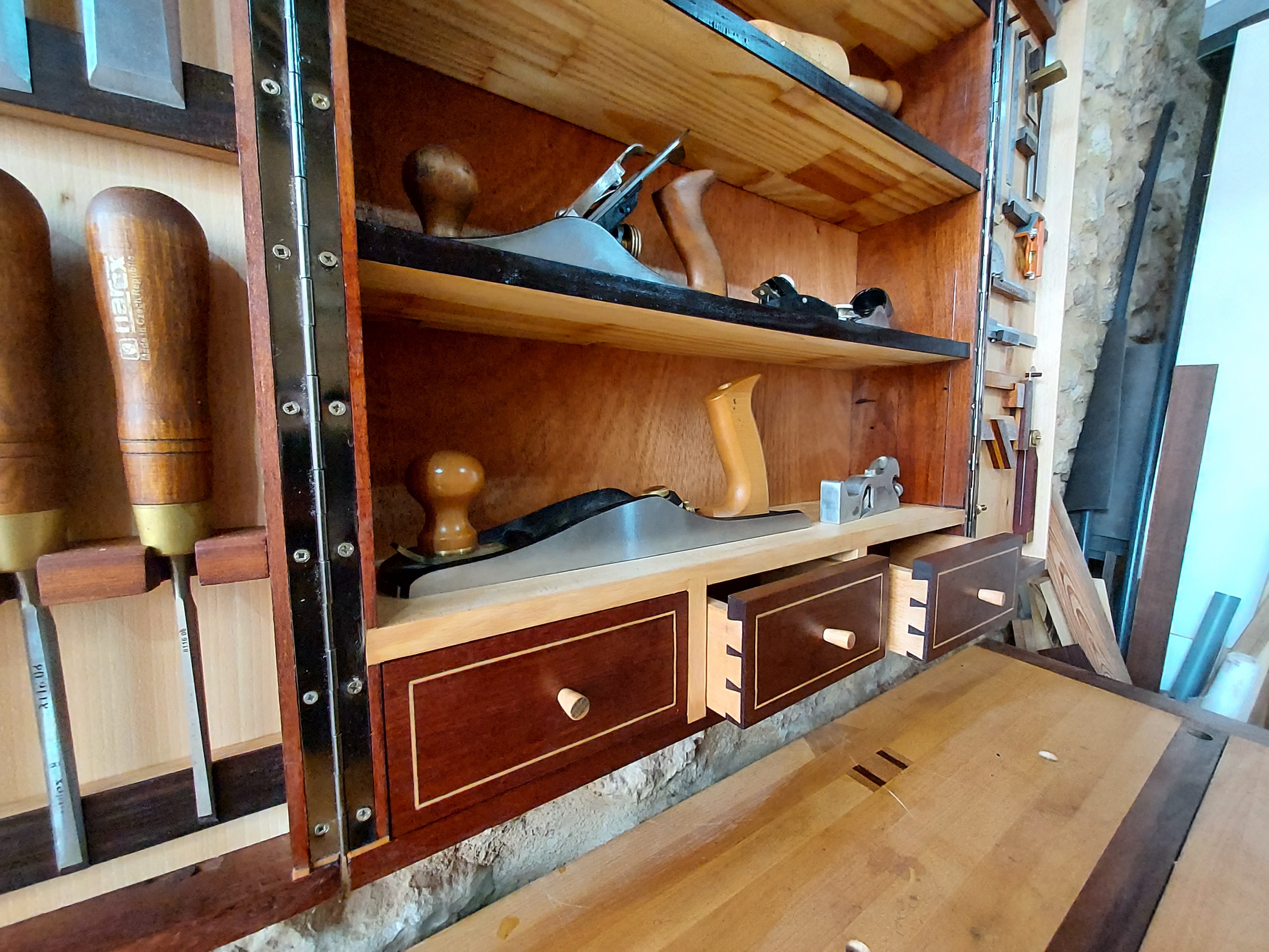

Bonito armario para las herramientas se entrevé ahí en la foto!!.

Que bonita esa estantería con con los cepillos
