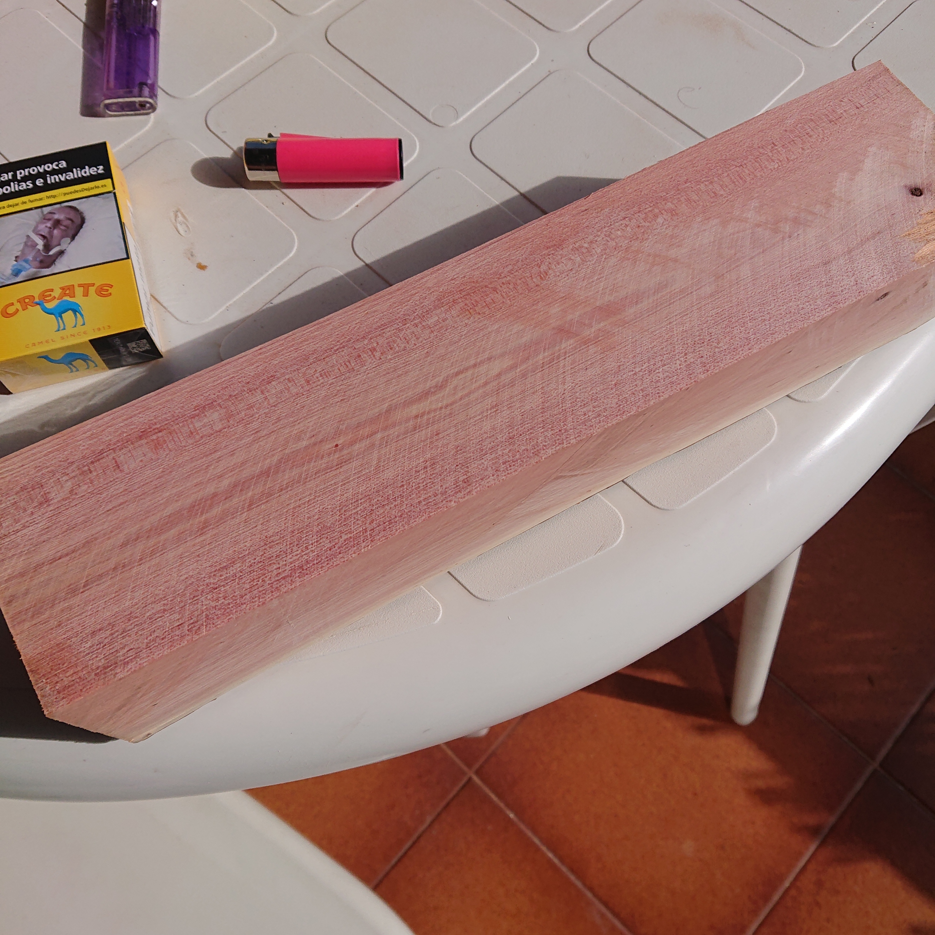

La duda que yo me planteo, es si es preferible en maderas que tienden a rajar, cortar tablas casi a la medida a utilizar, o mejor dejar un liston grande y luego cortar segun por donde raje…
Con listón me refiero a taco gordo …

Normalmente se suelen cortar dimensionadas
Entonces mejor tablitas o listoncitos con margen para corregir deformaciones, no?

Vale, usease que por lo que he entendido tiene que estar verde, tablas gruesas para poder corregir después y en las testas parafina o cera. (Cera vale la de las velas?

La madera en verde es más blanda que la seca, pero embota más las cuchillas, el primer corte longitudinal debería ser uno que te permita estabilizar el trozo a despiezar… Nunca deberías cortar con una máquina algo que no está estabilizado, si se mueve la cagas y se va a mover.
Para sellar las testas yo lo hago usando cualquier pintura que tenga sobrante o con cola.

Sólo una cosa sobre la pintura. Para grandes troncos sí, para piezas pequeñas filtra y puedes estropearlas.

Gracias señores, ya me va quedando más claro.
Para el primer corte pensaba inventarme algo tipo lo de cantear las tablas, no se, ya se me ocurrirá algo.
De gracias y adiós nada. Han sido 6 consultas a 50 € cada una más el IVA. Y no te cobramos desplazamiento. Buena gente somos.
El primer corte puedes hacerlo sujetando el tronco a una tabla con unos tornillos que no te entren mucho para no fastidiar la madera .
Yo voy a probar con un tronco de pasarlo por el cepillo que me apañe para hacer esa primera base.
Depende del grosor del tronco perderas bastante madera hasta que te quedes con algo rectangular y aprovechable
