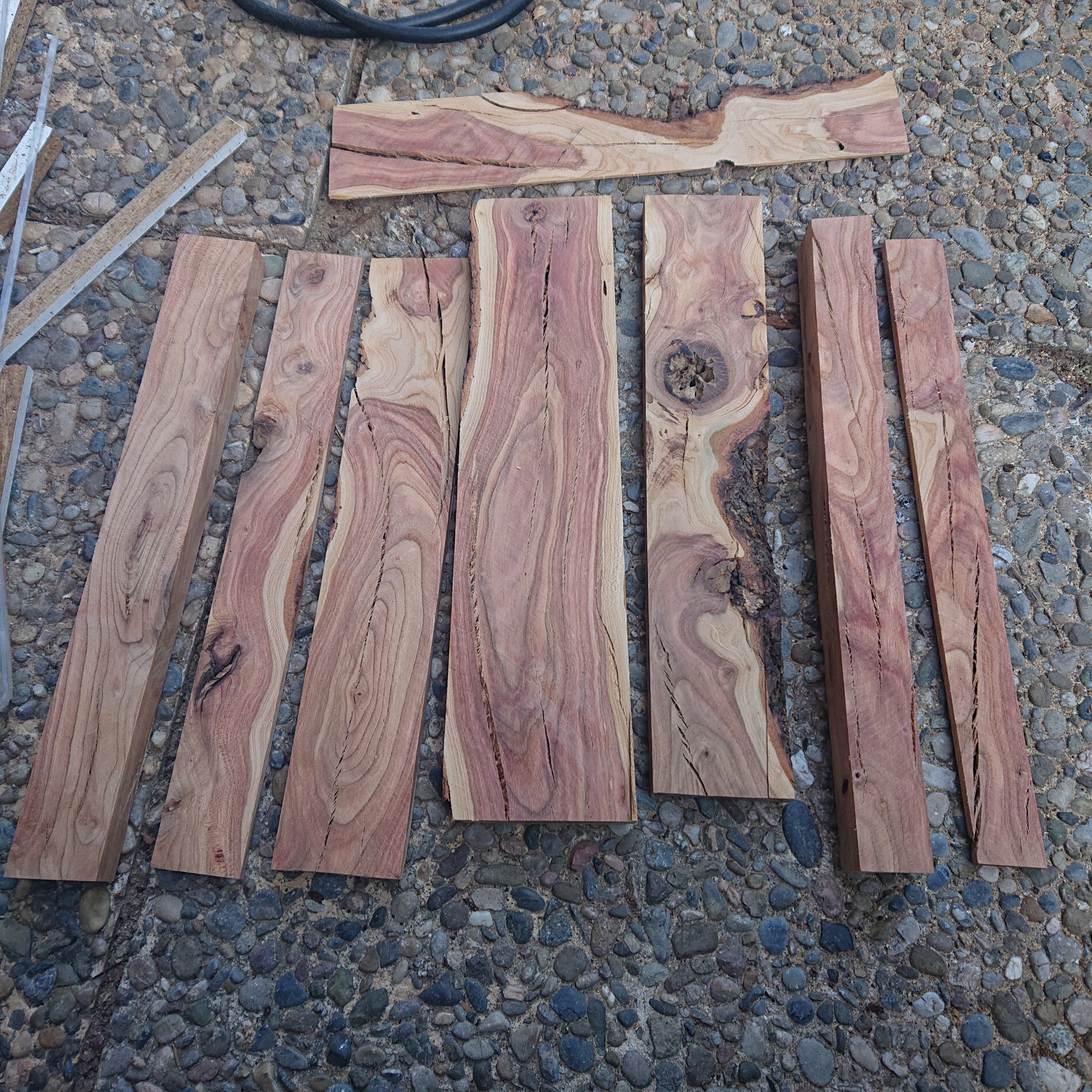

@icalero Oye pero ese disco…?? Para cortar al hilo…??
La ardilla se porto bien.
La verdad es que si… También supongo que porque no tiene uso y no lo force…
Que pena joder, yo sacaría hasta tiras de 1cm si pudiera jajaja
La verdad es que si, pero tranquilo que por ahi quedara por si algun apaño…

Hombre!!! Aquí no se tira nada . La tabla grande es muy bonita para acabar en la estufa. Limpia las grietas, ponle unos lazos para que no sigan abriendo, lija hasta que te duelan las uñas, una mano de cera o aceite, cuatro ganchos y tienes un cuelgallaves que dejará boquiabiertos a los invitados.
De ahi salen unas cuantas cachas para cuchillos

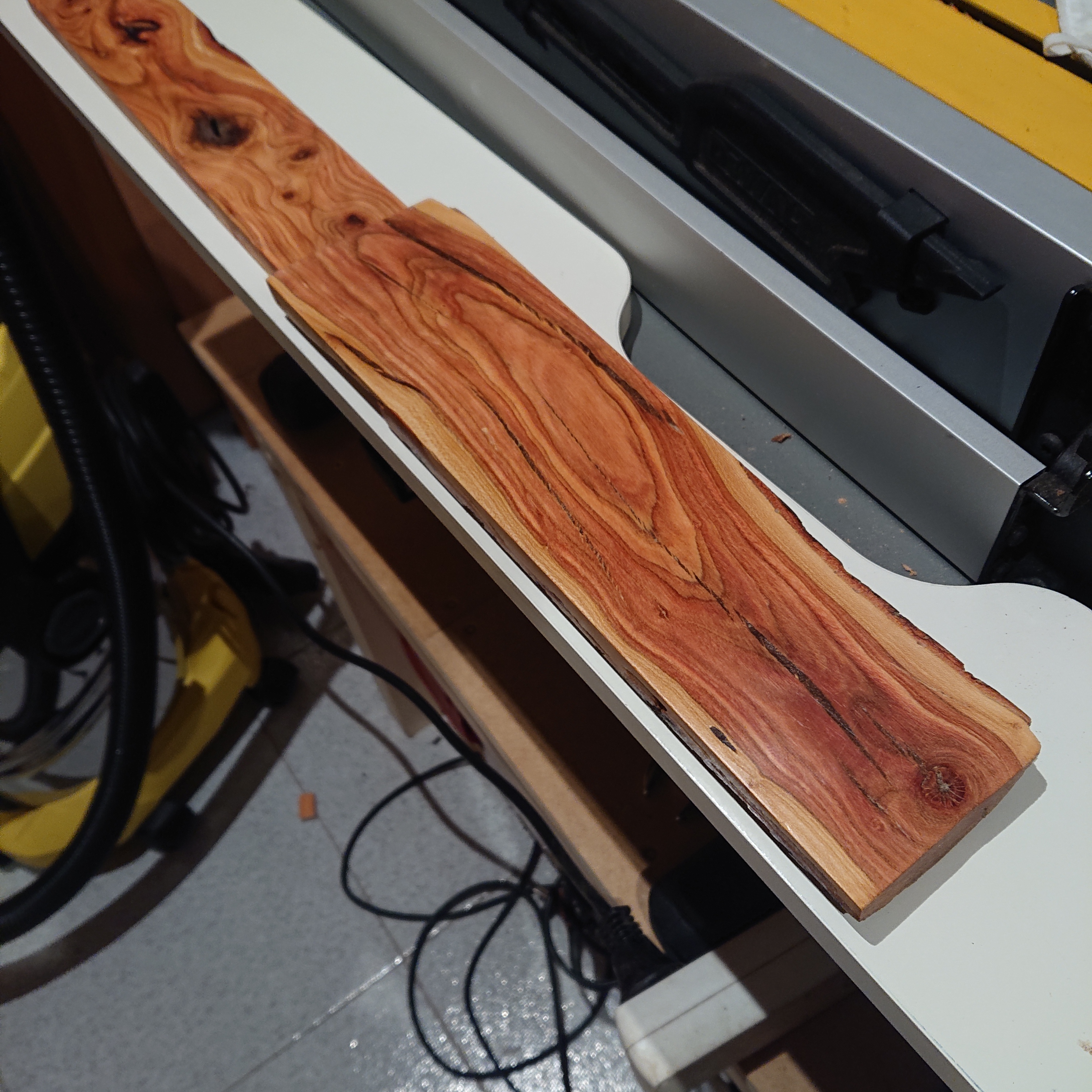

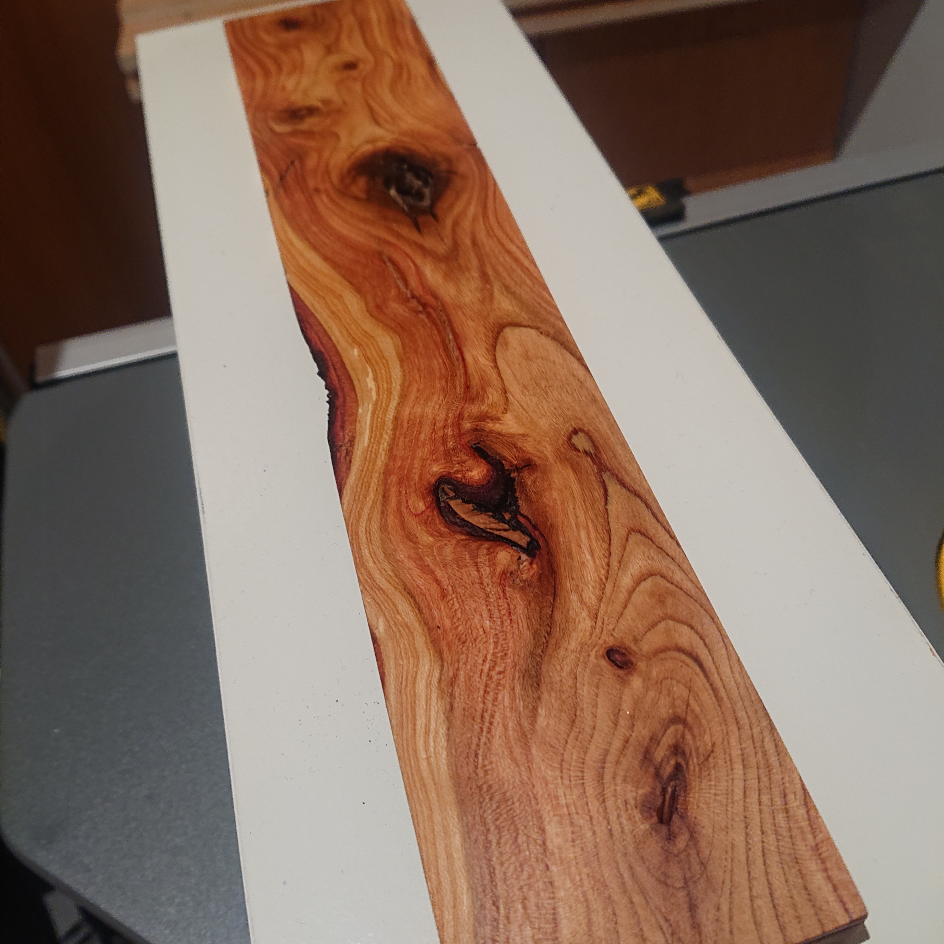

Es preciosa. A la izquierda, lijada y aceite de linaza …
A la derecha , colores originales
Que pena que en foto no se aprecie bien la belleza
Aunque en teoría es madera de Almendro, se parece mucho a la de olivo
Totalmente, ambas preciosas

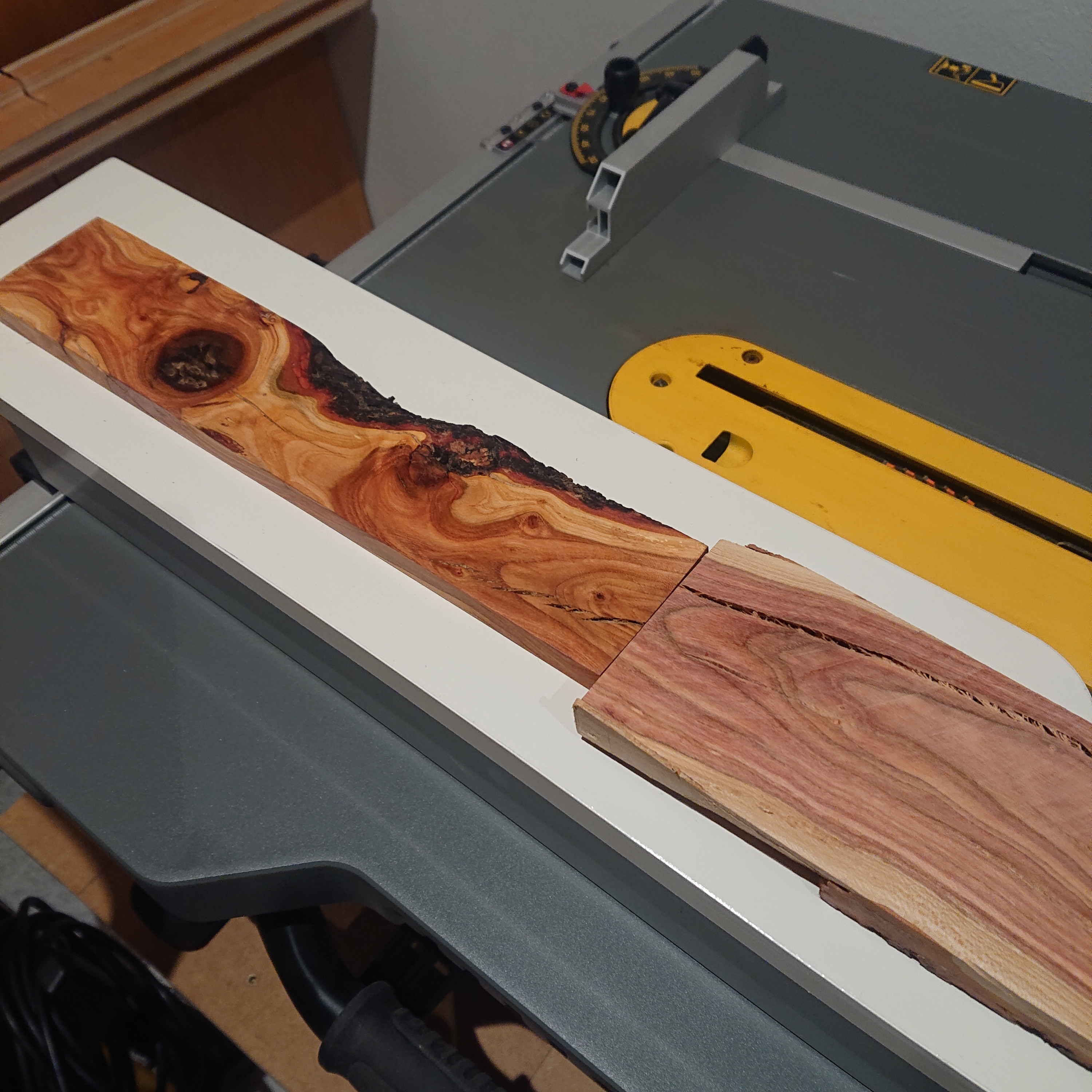

Cuanto te corta la sierra maximo de altura?
No te sabría decir exactamente, pero me suena que unos 8,5 cm.
Es disco de 250
A la tabla grande , le meti en las grietas cola mezclada con serrin, y le di acabado con cera.
