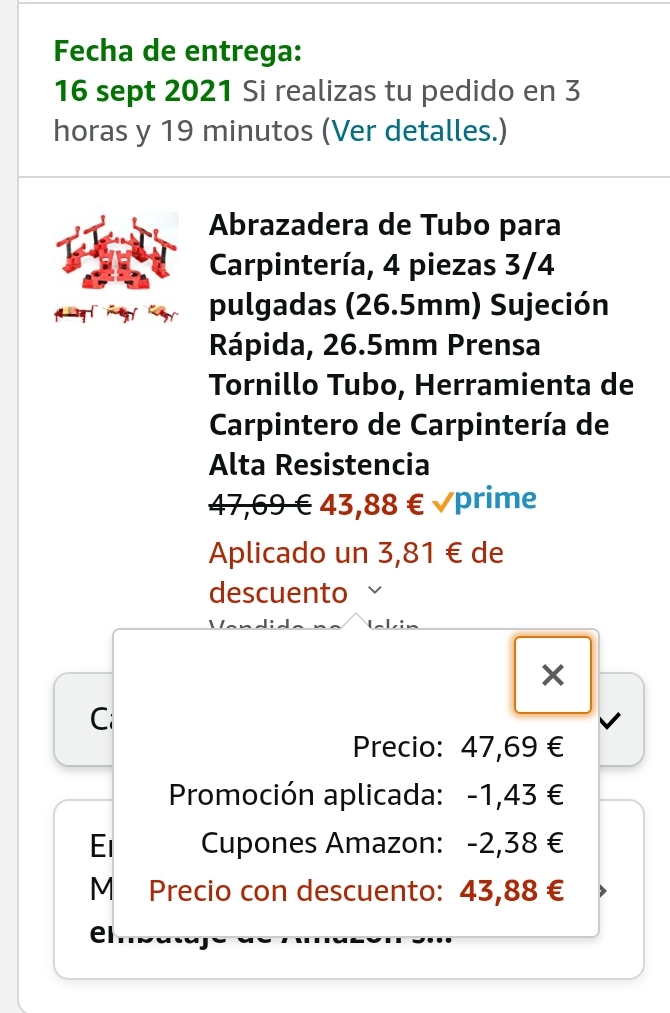

Pues me estaba justo aputo de pedirlos y he visto estos
Abrazadera de Tubo para Carpintería, 4 piezas 3/4 pulgadas (26.5mm) Sujeción Rápida, 26.5mm Prensa Tornillo Tubo, Herramienta de Carpintero de Carpintería de Alta Resistencia https://www.amazon.es/dp/B07MGWV9KT/ref=cm_sw_r_apan_glt_i_Z6W06J3X8MFSVRWD4BX3
Asi que no me pienso llegan mañana…tambien habia unos de 46 con el 6% de descuento salen poco mas caros …

Por menos de 44 € 4 unidades ya veremos…merece la pena probar…

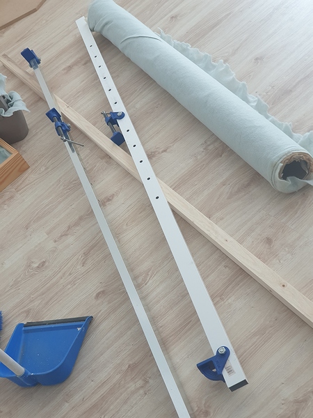

@iban qué tal te van esos a ti? Por lo que veo los tienes montados al revés que los redondos, la parte fija en el extremo.
Las barras son de aluminio? Tenían los taladros hechos ya?

A mi me van bien. Me gusta que se sujetan de pie ellos solos gracias al perfil rectangular.
Puedes ponerlos como quieras, creo que no hay mucha diferencia. Una de las dos partes la mueves segun la anchura de la pieza a apretar y la fijas a mano con una tuerca.
Los agujeros se hacen facil con un taladro de mano con alguna de las dos pinzas como plantilla.
Son perfiles de aluminio del bricomart. Si necesitas ya te digo tamaño. Dicen de hacerlo en madera pero me parecia mas duradero y fuerte asi.
