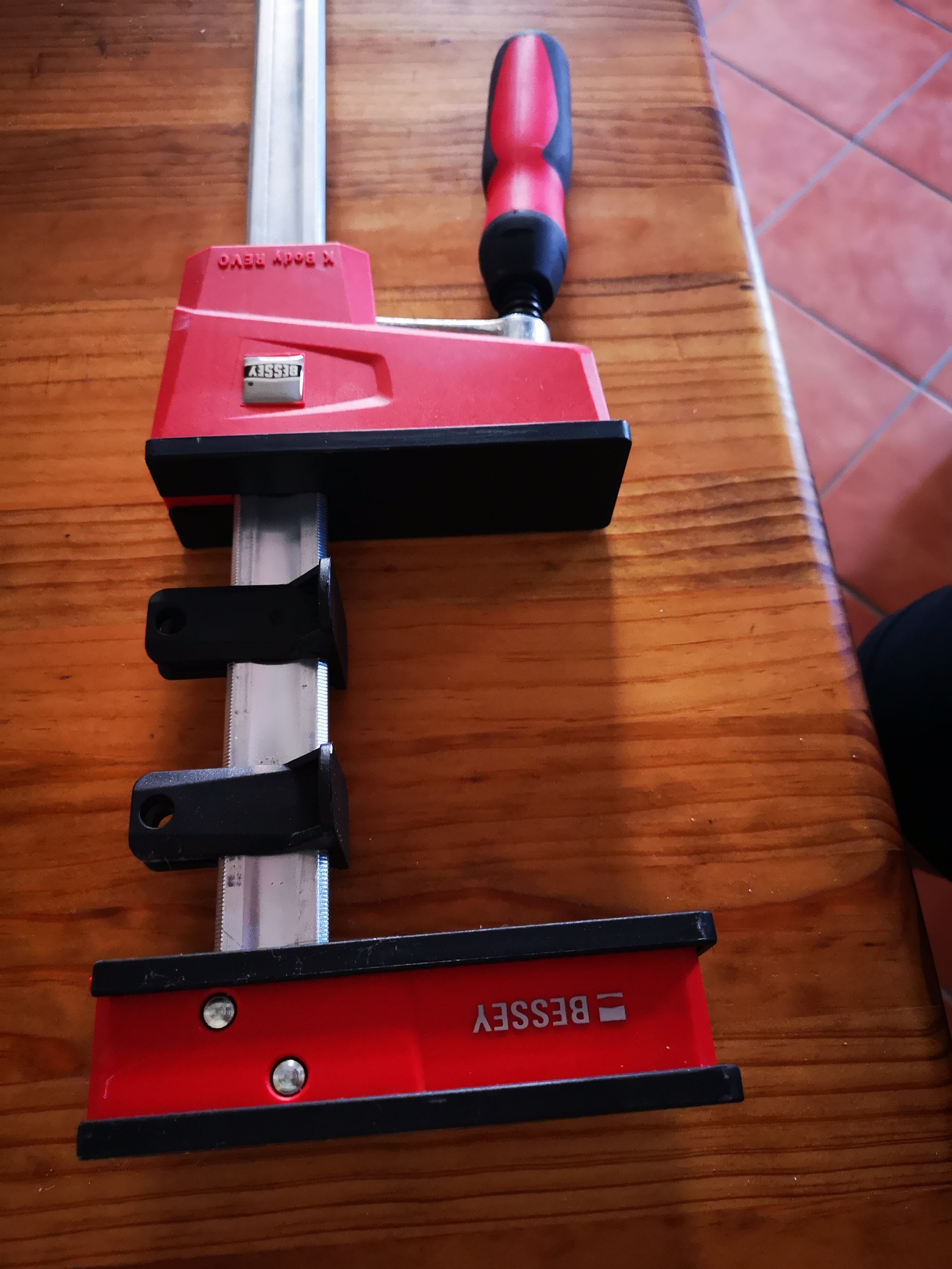

Al Bessey le falta una zapata negra de plástico, suelen venir con 3 piezas y tiene que tener también 2 ganchos de apoyo aparte del que lleva en la cola. Te lo digo por si tienes que reclamarlo.

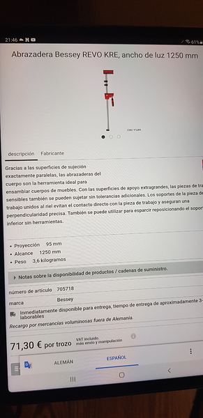

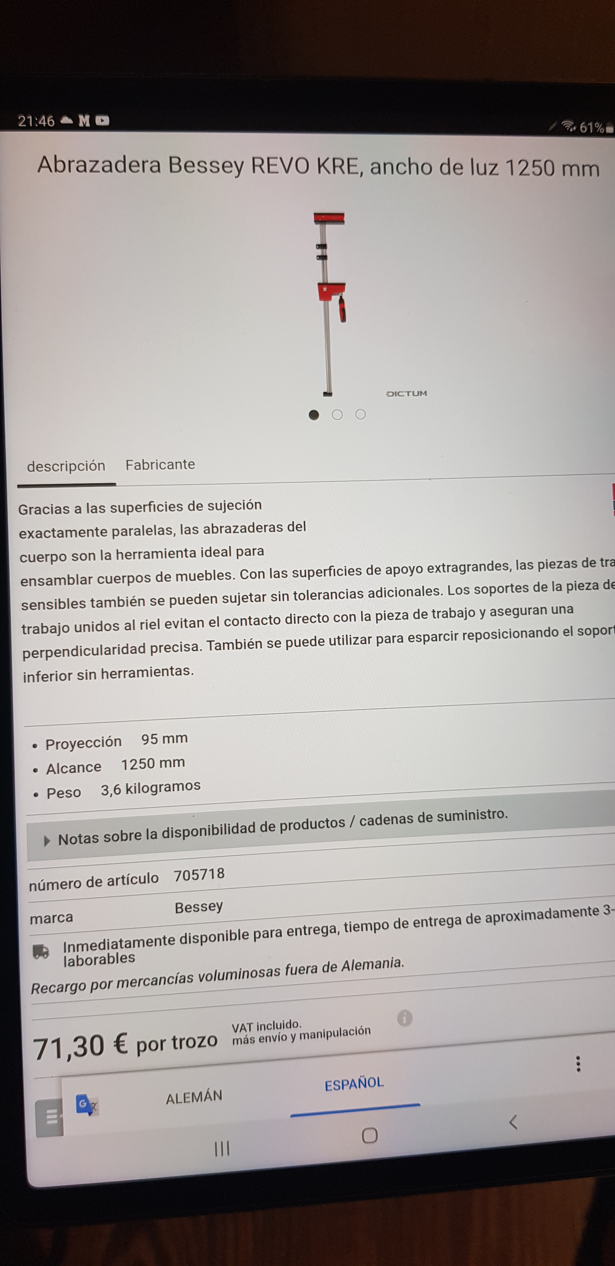

Me ha perecido ver el bessey de 1250 a 71€ en dictum, lo que no se si será el mismo
Este concretamente
No dicen los gastos de envío, pero en finetools o sauter shop cobraban 20 o 25 de gastos de envío… Asique saldra parecido.

Sí, te falta una tapa negra en el extremo, igual que la lleva el Piher. Tiene que llevar un total de tres, dos que van juntas entre las mordazas, y otra más en el extremo para cuando usas el sargento para expandir en lugar de para apretar.
En los diversos pedidos que he hecho esas tapas venían medio sueltas o alguna completamente suelta dentro de la caja. En el peor de los casos dos tapas se habían salido entre las solapas de la caja y tuve que gestionar una devolución con Amazon.
Reclama.
Dictum tiene gastos de envío gratis a partir de 150€
Pues si. Me falta la pieza.
A reclamar
Cierto, pero no para mercancía voluminosa. Los bessey de 800mm los compré en dictum y no me cobraron gastos de envío, pero los de 1250mm salen como “mercancía voluminosa” y costes de envío por determinar o algo así.
Si, lo estaba comprobando. He pedido cotizacion para saber. Lo pondré aqui
Ahhh, vale. Yo como todo lo que he comprado era de poco volumen …bueno saberlo y tenerlo en cuenta, gracias
Te dejo foto del mio para que lo veas mejor.
Si, no me daba cuenta de lo que me deciais.
Ya he puesto en marcha la maquinaria para arreglarlo
