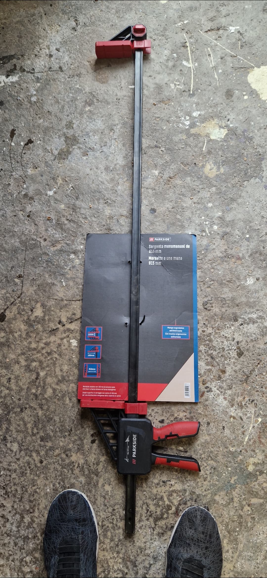

Yo tengo esos sargentos, los de 90cm, y van muy bien. La mandíbula está a 90 casi perfectos por lo que va bastante para pegar listones.
Pues despues de leeros y con mucha cautela porque del anterior modelo van muriendo todos sin mala vida… he decidido darles.una 4rta oportunidad en mi caso he cogido los de 150 mm porque de 1m demomento voy servido( entre tubos y piher va bien la cosa, y ahora pienso que estos rápidos no apretarian tanto…)
Después de tocarlos un poco en la tienda fije byebi en casa los miró mejor y a la mínima pues se devuelven…
En el juego vienen dos … uno tiene muelle en el. istema de liberacion y otro apenas se nota pero libera…
Noto debilidad en el mango Mobil aunque en un poco menos que el.modelo anterior ( aun asi se ve que va a romper por ahi …al tiempo)
Las mordazas son mas grandes y tienen mas grosor las protecciones .
Resumiendo si rompen o funcionan mal esta vez voy a usar la garantia…
