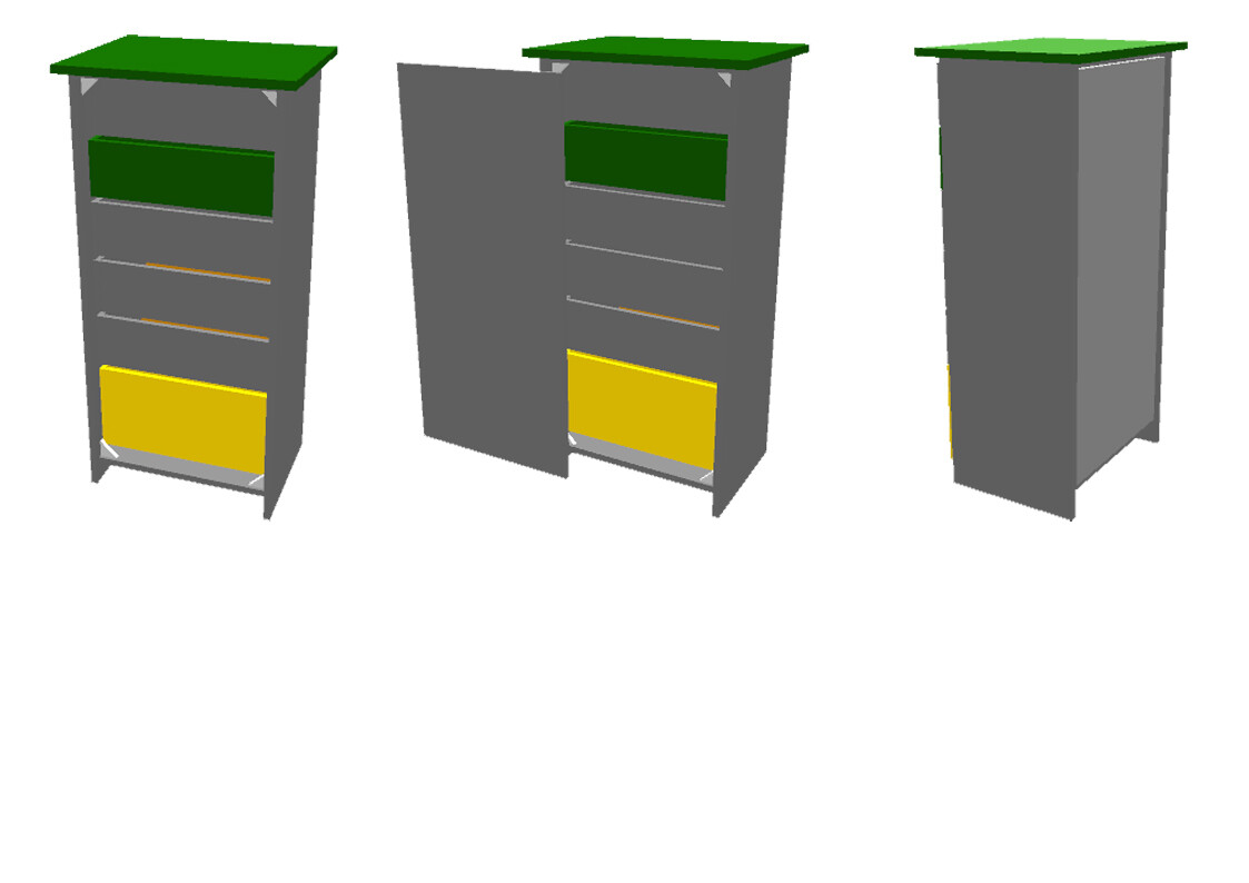

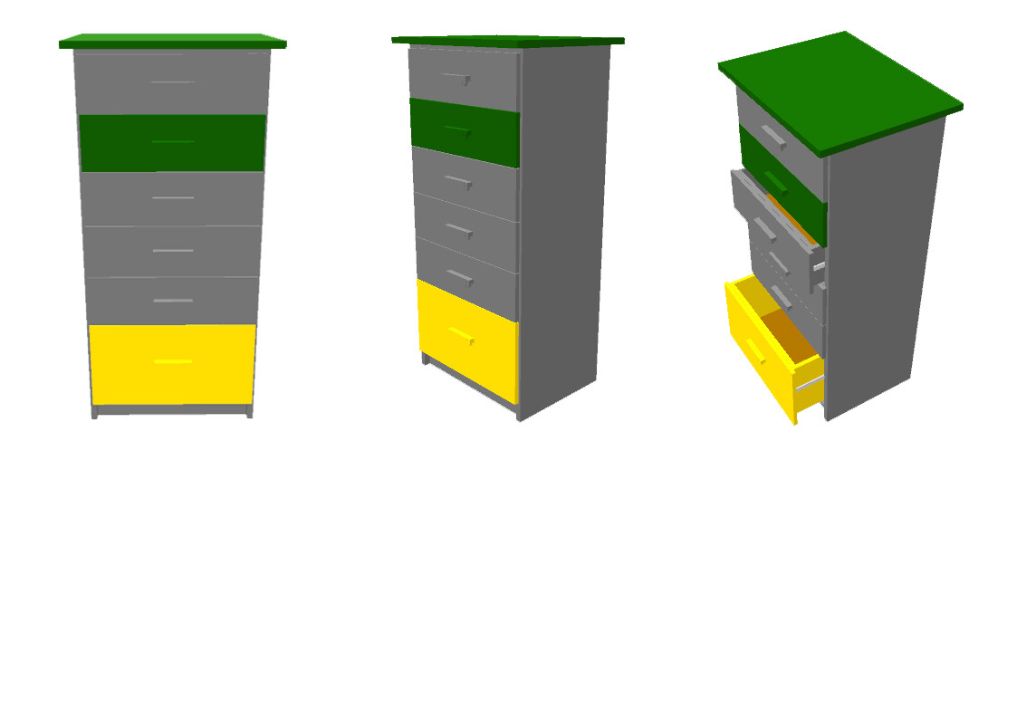

Bueno, a ver si me sale, os pongo unas imágenes de lo que estoy haciendo, sería el acabado final solo que ahí la encimera y los laterales, tapas de cajones, etc… no salen con bordes redondeados porque básicamente no sé cómo hacerlos con el “Sweet home 3D” que es el software que usé. El “Google Sketchup” no acabo de pilotarlo bien…
Bueno, lleva los colores de Wolfcraft, en el lateral derecho (que será la cara vista) va a llevar un logo hecho con madera de marquetería, en relieve, con las letras de esa marca. Cuando hice el baúl lo pinté con los colores de Bosch y lo próximo que haga, que será un armario de colgar para herramientas de mano… pues irá con los colores de otra marca. No por nada, sino que cuando pensé en cómo “decorarlos” me pareció buena idea.
Bueno, para que veáis de qué se trata, a ver si me sale lo de colgar las imágenes…

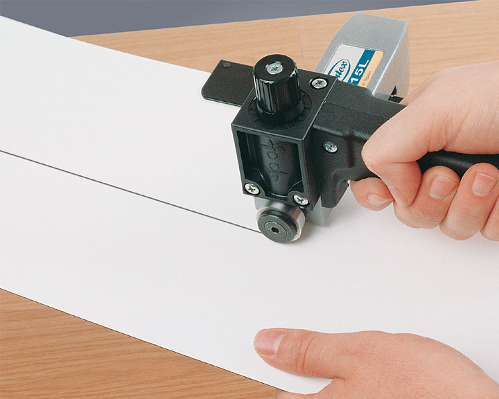

Cortar el aglomerado a medida y la chapa de formica mas grande. La formica se cortaba con esto
A continuacion se aplicaba supergen tanto a la formica como al aglomerado con ayuda de una espatula y se dejaba secar un poco y despues se juntaban con cuidado de no dejar bolsas de aire.
Despues se repasaba el sobrante de la formica con una fresadora con rodamiento copiador.

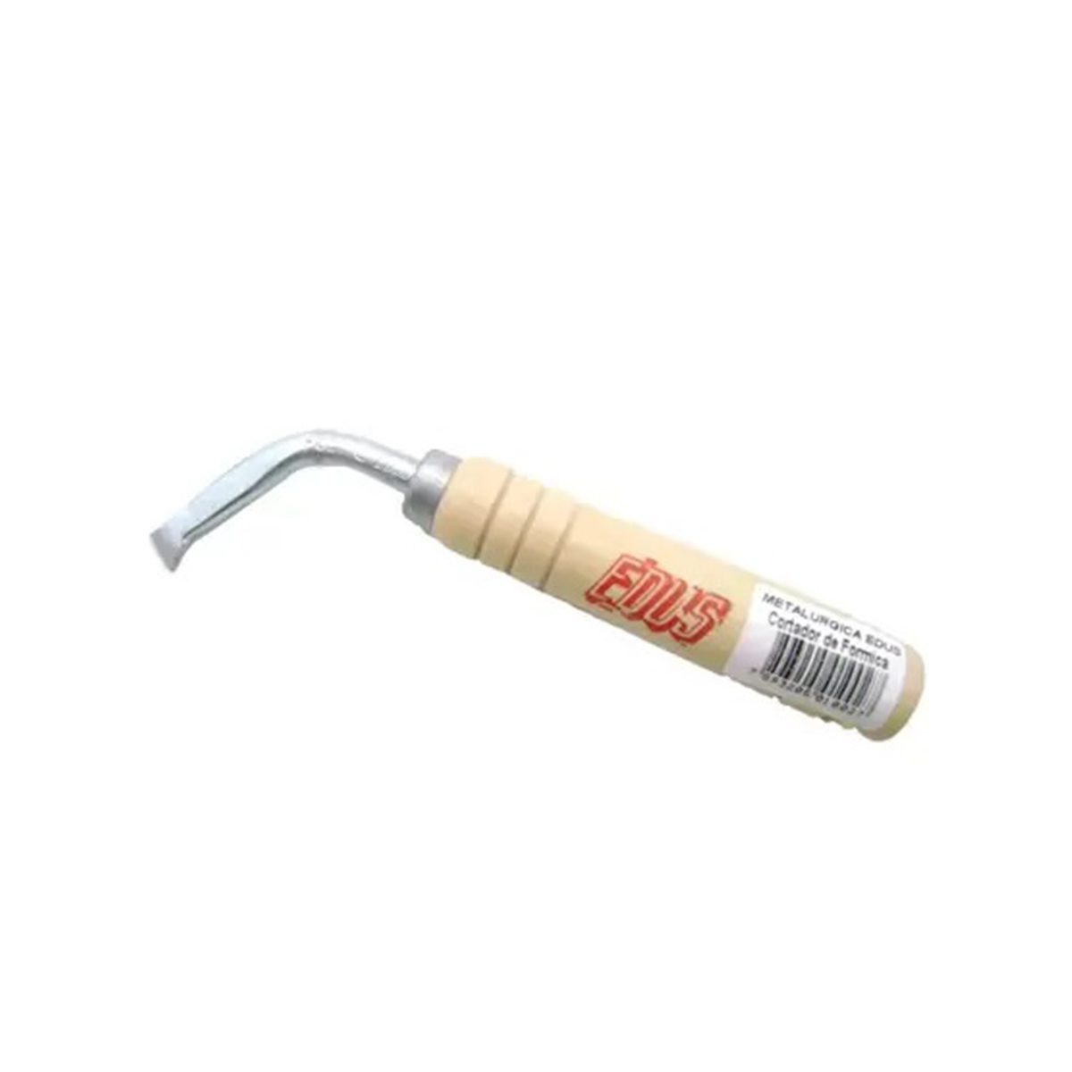

A continuación se sacaban tiras de formica para los cantos con esto
Y lo mismo… supergen, fresadora…
Y como dice @Marin1 cuidado al sacar tiras que la formica corta como un cuchillo!!
