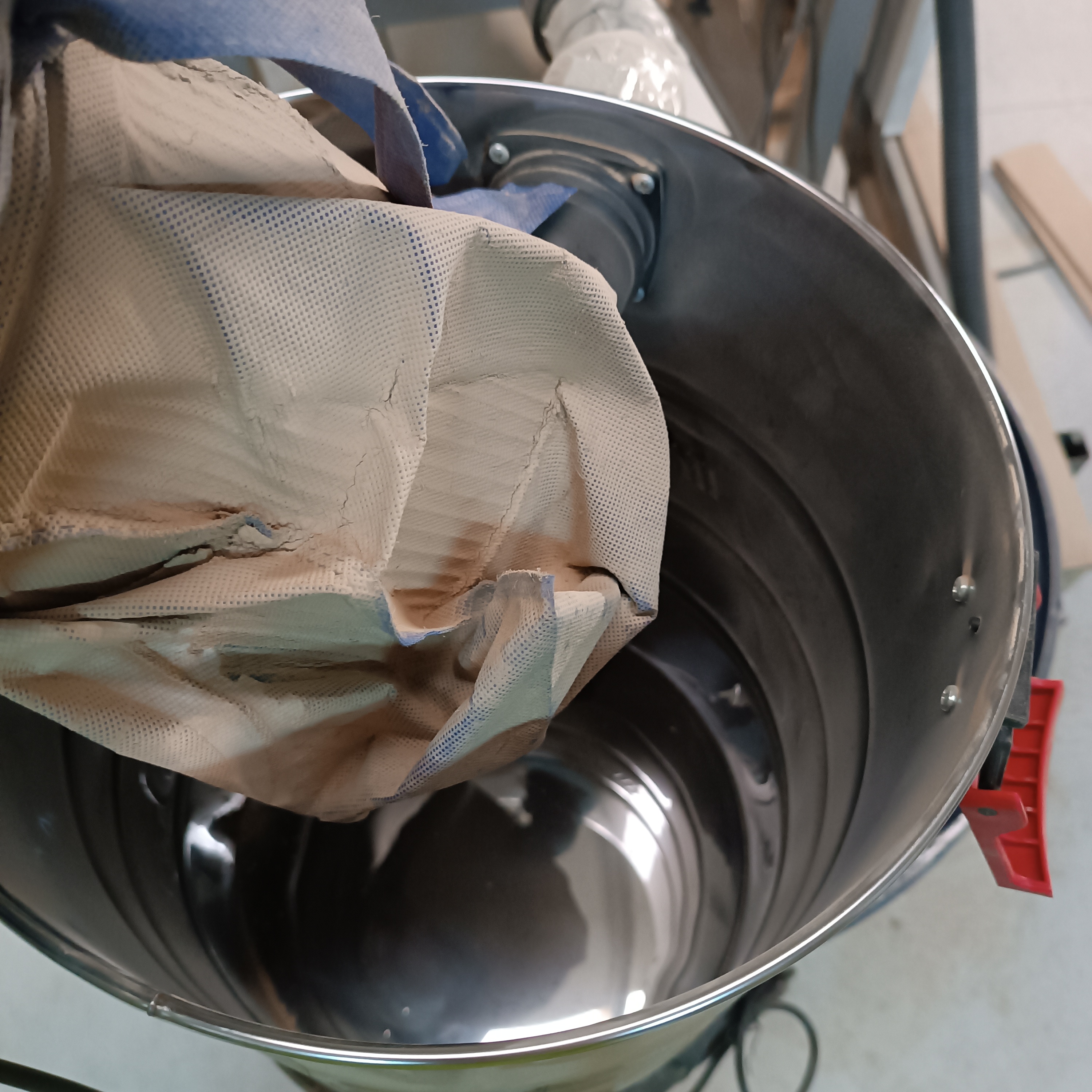

yo no les pongo bolsa a los aspiradores, sino una funda de tejido de filtro al filtro del aspirador y arreando.
Cada muy x tiempo, se saca sacude y listo.

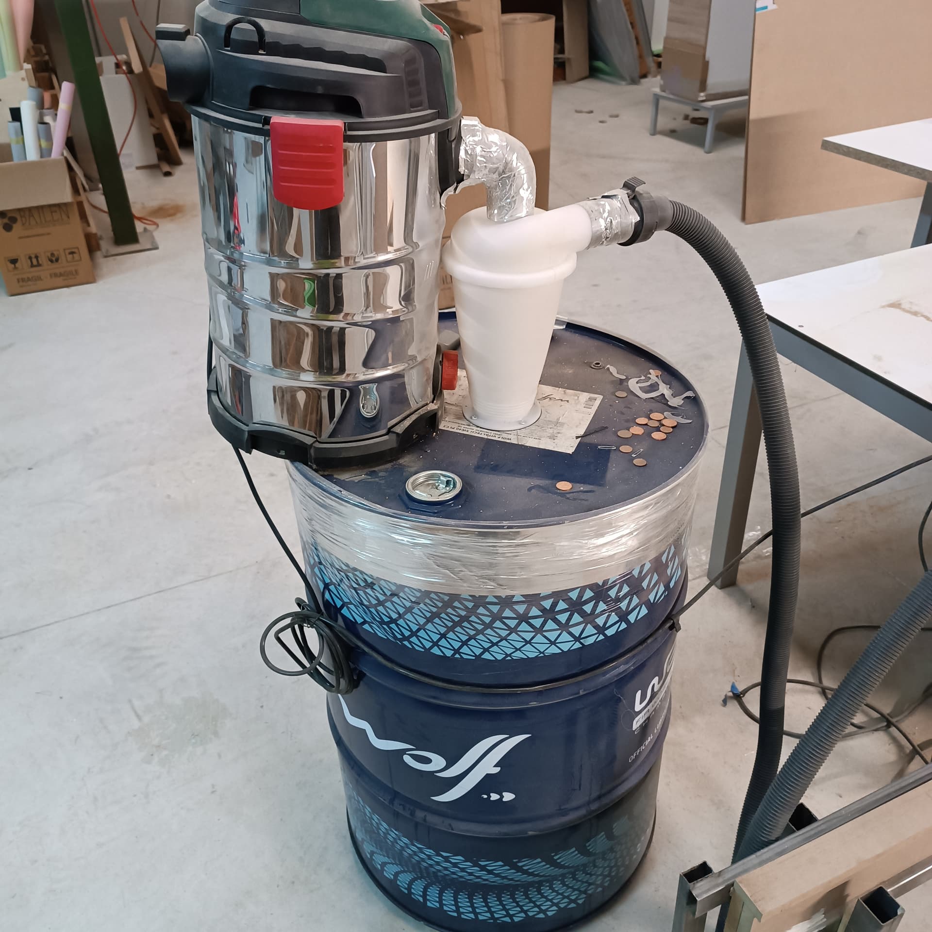

Con los ciclonicos estos, lo que es serrin apenas llega al aspirador, si acaso, un poco de polvo fino de cuando aspiro el suelo de cemento o he lijado algo,.pero ya te digo, que lleno un barril de 50 litros de serrin hasta arriba, y en el aspirador lo que ha llegado ha sido menos de lo que me cabe en una mano
Podrías pasar una foto?

Aquí tienes la foto.

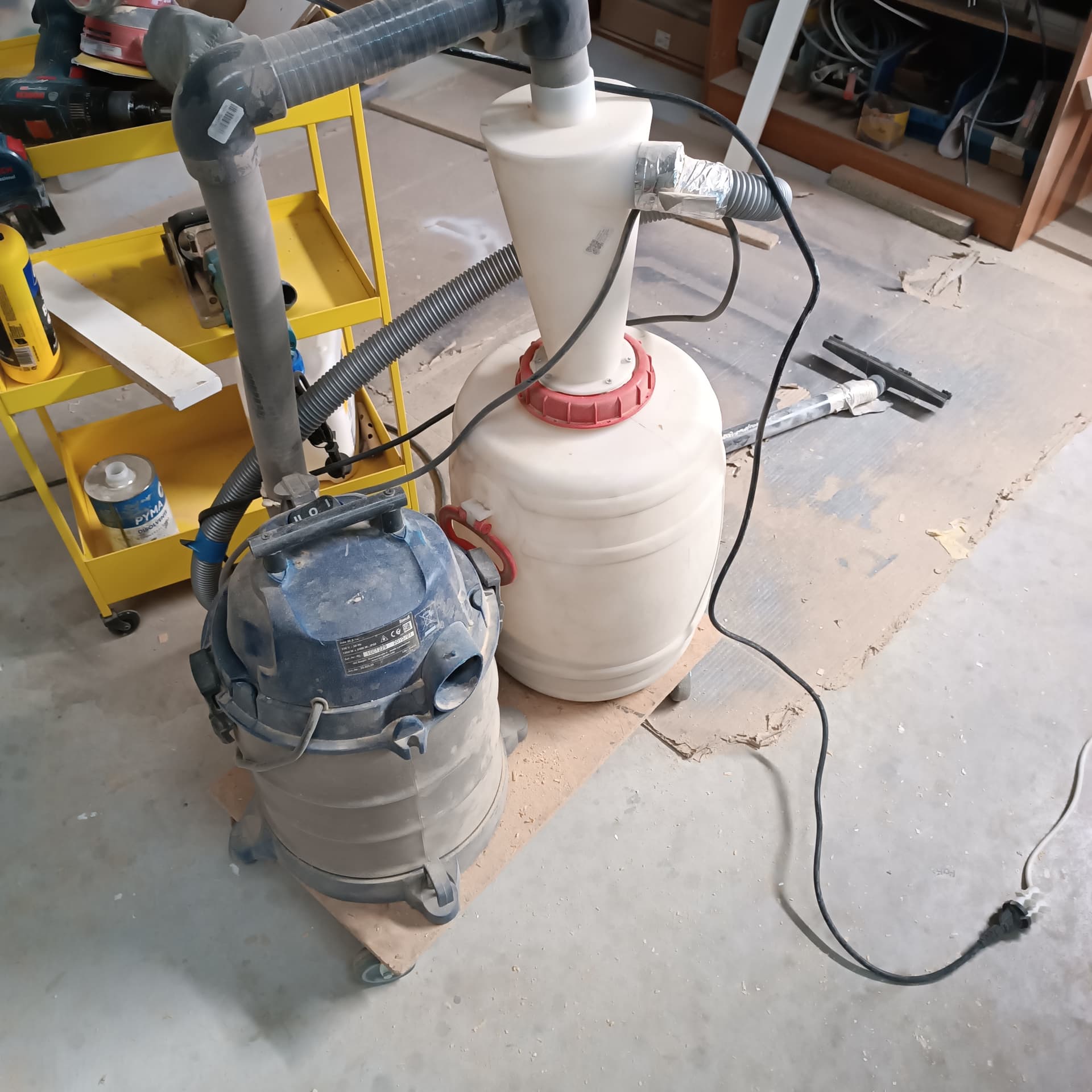

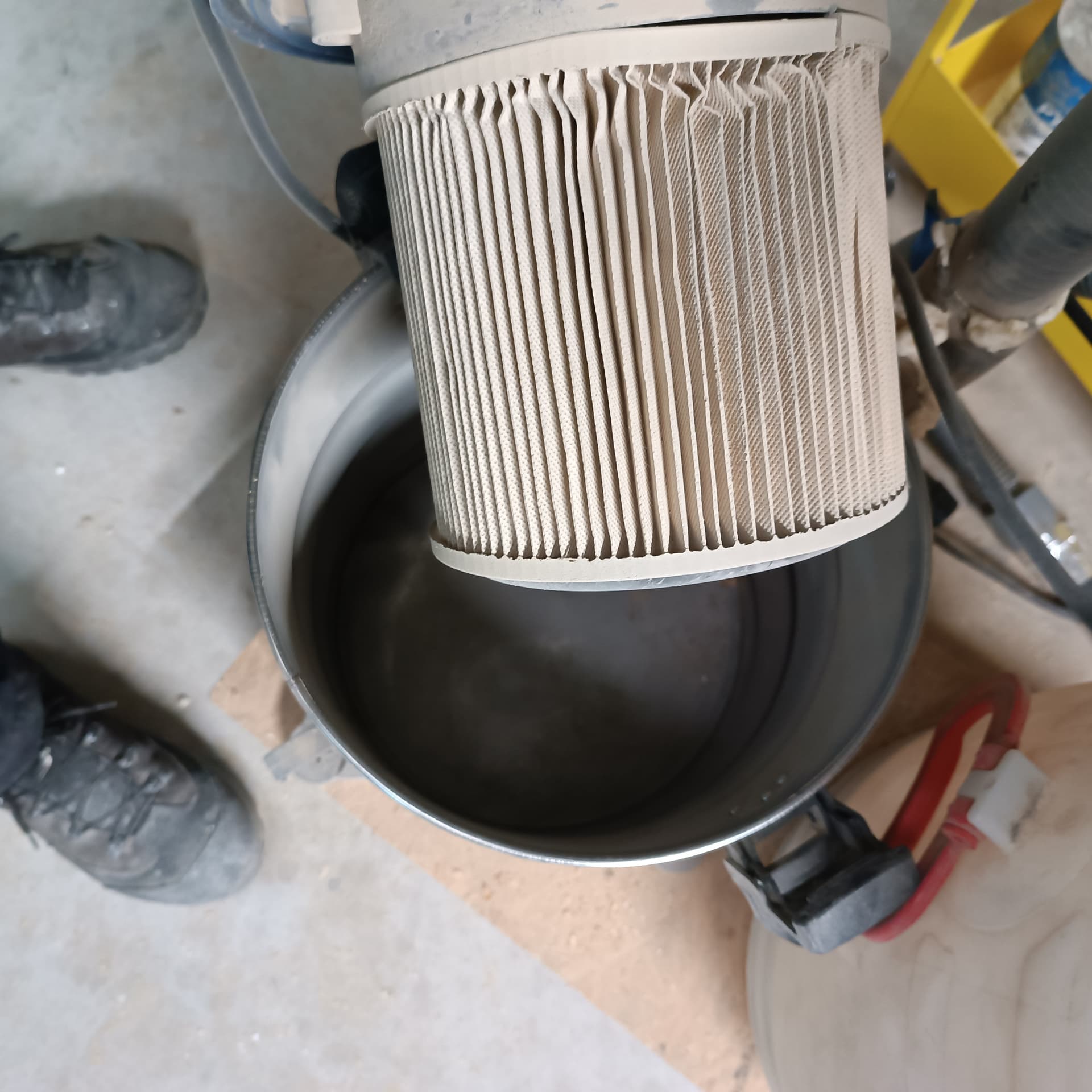

mira, te pongo foto de los dos que tengo, uno grande para sierra vertical y fresadora, y otro pequeño movil para la engalletadora, aspirar el taller… (este se me olvido ponerle la funda al filtro :rofl:).
Aprecia lo que entra a la aspiradora, nada, curioso invento esto de los ciclones.
bolsas de este tipo, pero vamos, cualquier tejido tipo filtro te vale, alguna vez he usado alguna bolsa de tela de esta tipo filtro, la que se usa tambien para el tapizado de debajo de las sillas… es mas para que no se llene de mierda el filtro, como en la foto.
Gracias! Te copiare, parece que funciona de maravilla

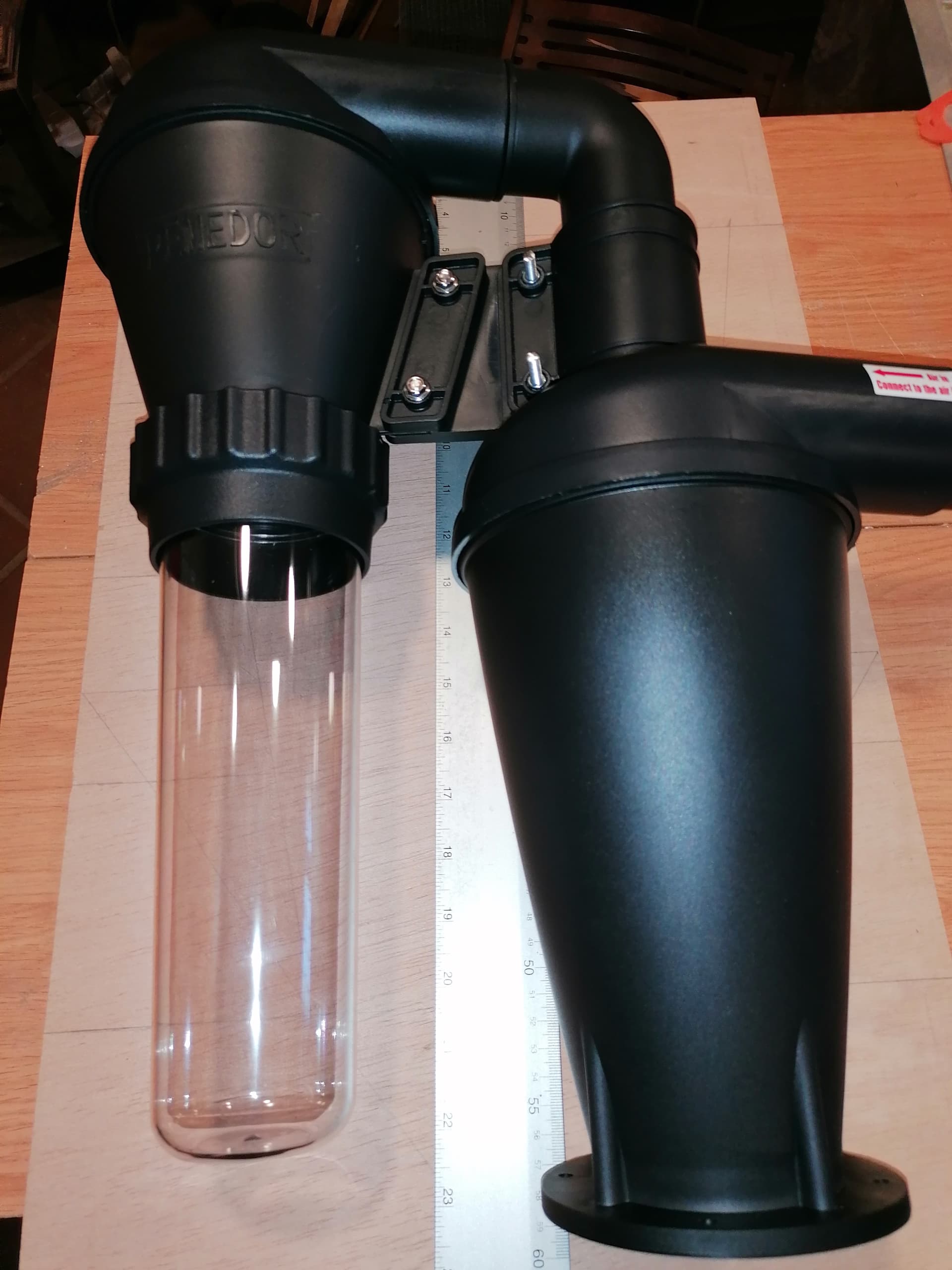

El mío es este, un buen morlaco.
Igual hago güisquise.
Sólo he tenido que ponerle dos tornillos pasantes más largos porque con los que lleva no cojía la tuerca.
estos que poneis, que son como dos separadores en uno no? uno grande y otro pequño en serie supongo, o aporta algo mas?
Polvo, lo elimina más del receptor final.
