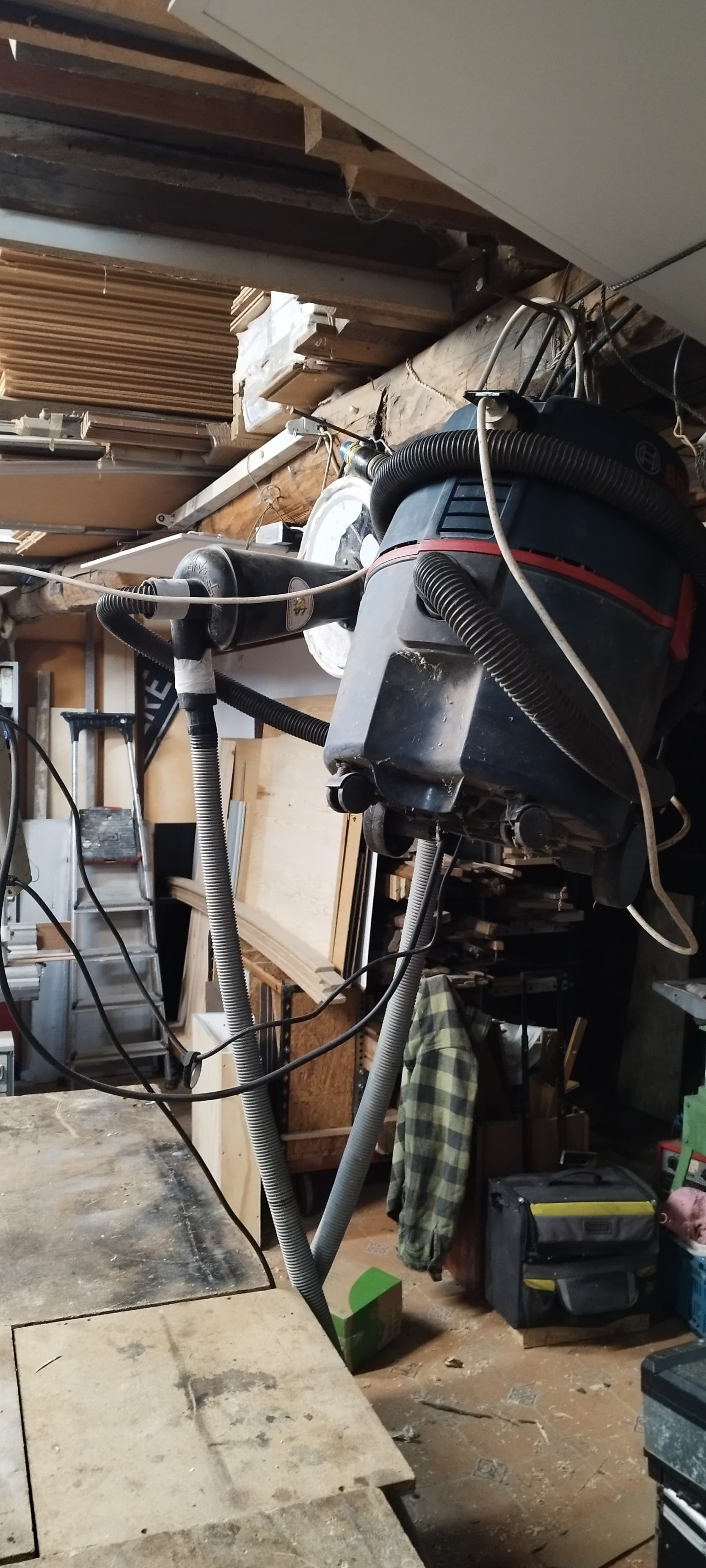

Mi separador,hecho antes conocer todo esto, lo que le reprochó es la altura que tiene.
Fabrique la mesa con sitio paraaspiradory compresor debajo y no entra.
Pero funciona , he leído aqui que 90/10 %…este es 99,5 %
Total que el otro día, hartó de tropiezar, y con piezas de 3m50 , los colge arriba a la “desesperada”.
Y no me di cuenta que con el uso sepuso horizontal.
Así que ayer, los descolgué y sorpreson: funciona tan bien que vertical!
Igual podia entrar debajo desde el principio…

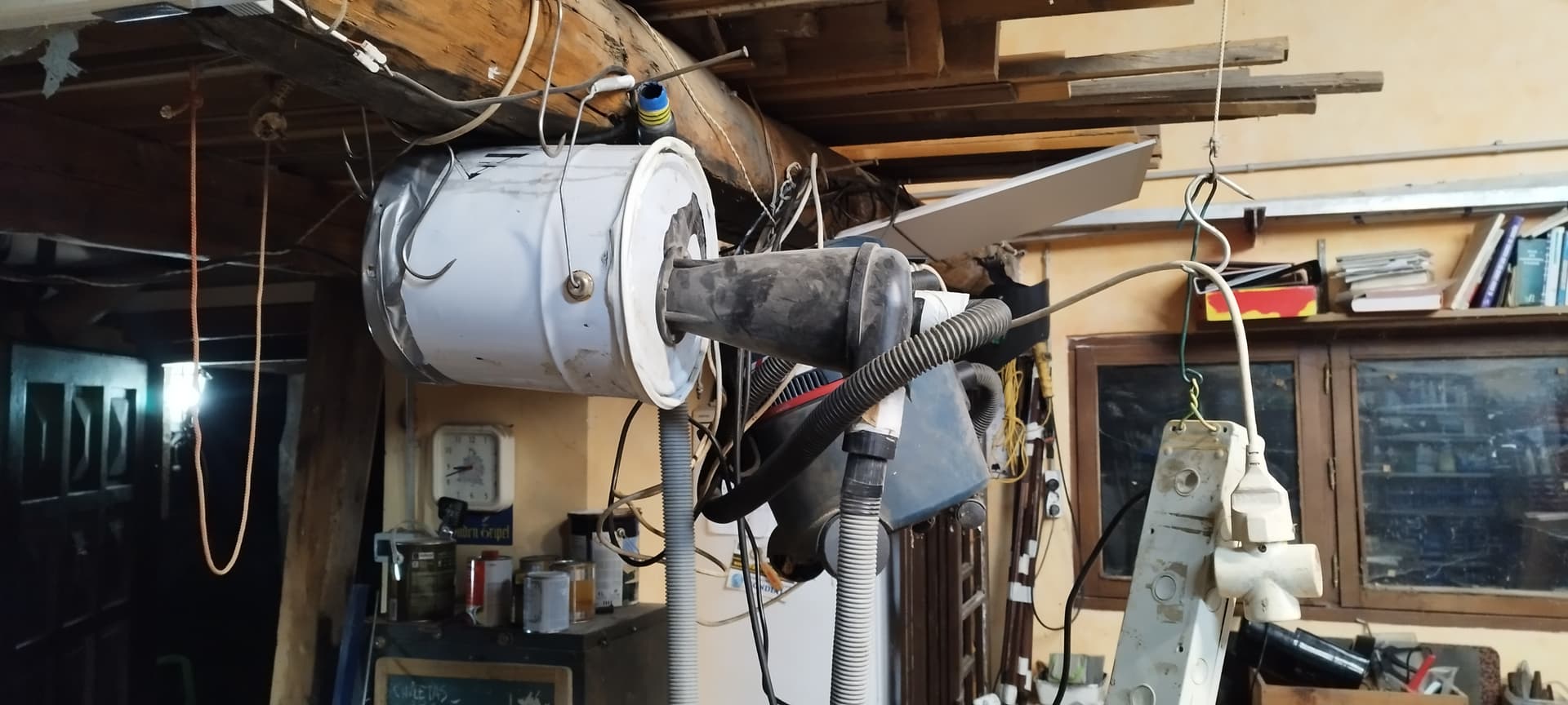

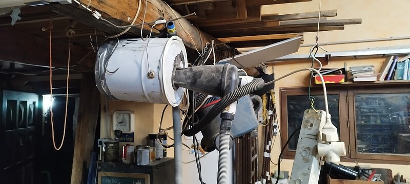

Me sorprende que digas que estando en horizontal tiene un funcionamiento correcto, el principio del sistema con ciclon es la disminucion de la velocidad del aire y que el serrin y virutas caigan por gravedad ???
Me enteré ayer que estaba horizontal, como lo ves en la foto.
Lo estube usando la semana pasada.
Pensé,vomo tu por esto los bajé para limpiar.
Y casi zero serrin en la aspiradora.
Era pino norte por el 90 %.
No lo discuto, había leído todo vuestras aportaciones en su tiempo.
Y pensaba hacer algo menos trasto.
Recuerdo un cajon con un separador que me gusto ( quiero que vuelva aspiradora y separador debajo de la mesa)
Queda la posibilidad que se haya puesto horizontal en el último momento?
Lo colgué vertical, luego el cono de contrapeso y las tensiones del tubo al teabajar lo echaron, cuando? No lo sé. Puede ser.
Muchos buenos inventos salen de errores, aprovecha la situación.
Para salir de dudas, puedes hacer una prueba aspirando una cantidad concreta de serrín en las dos posiciones, horizontal y vertical y una cosa más que sabemos.
Ya esta el serrín en el gallinero… ayer que hacía mucho frío aproveché para limpiar y ordenar un poco :person_shrugging:
Pero nada mas usarlo un poco intensivo lo comprobaré y compartiré.
