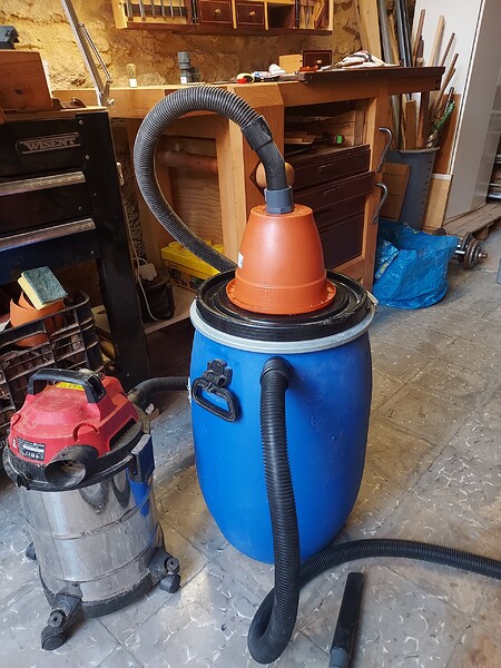

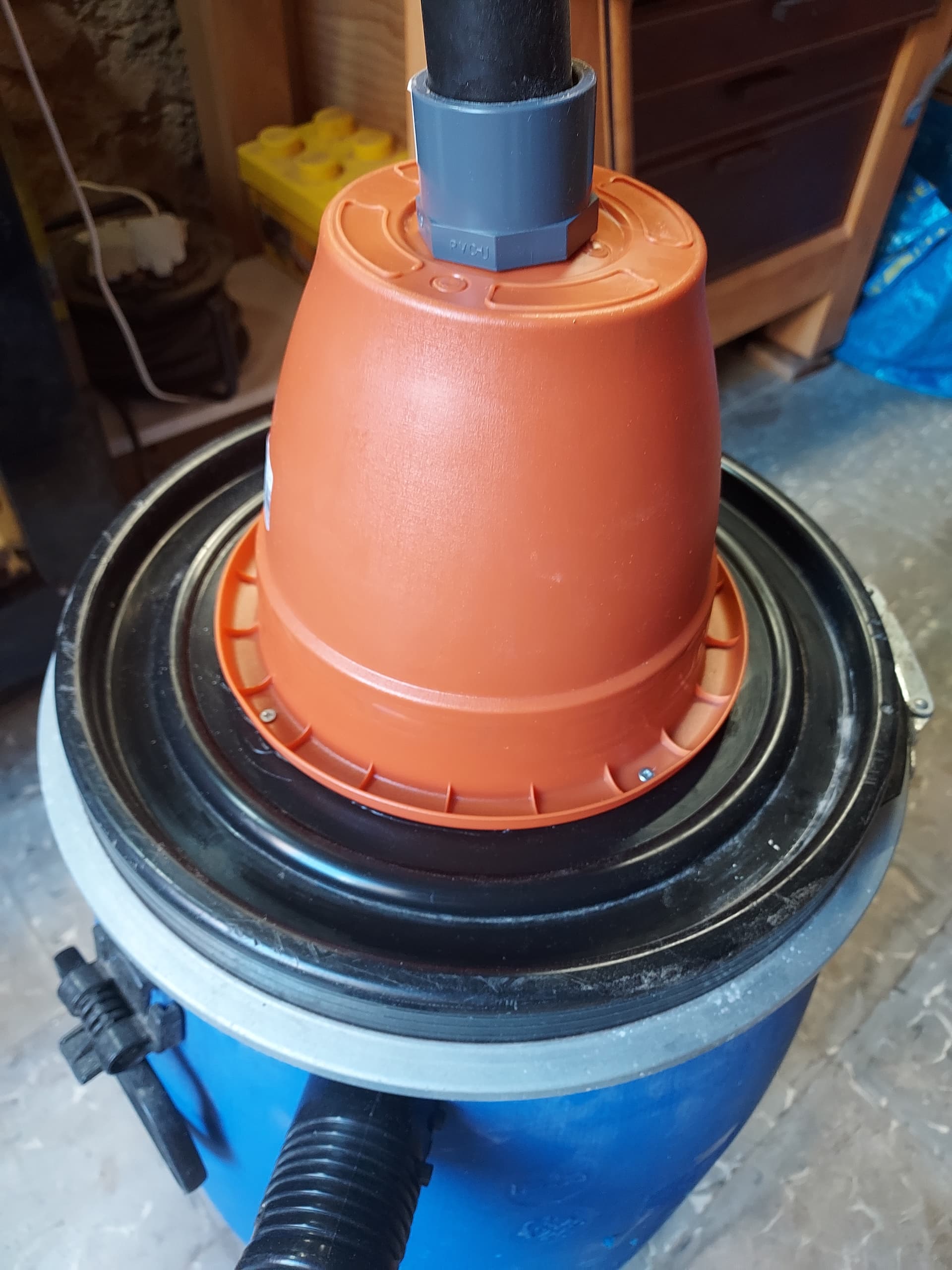

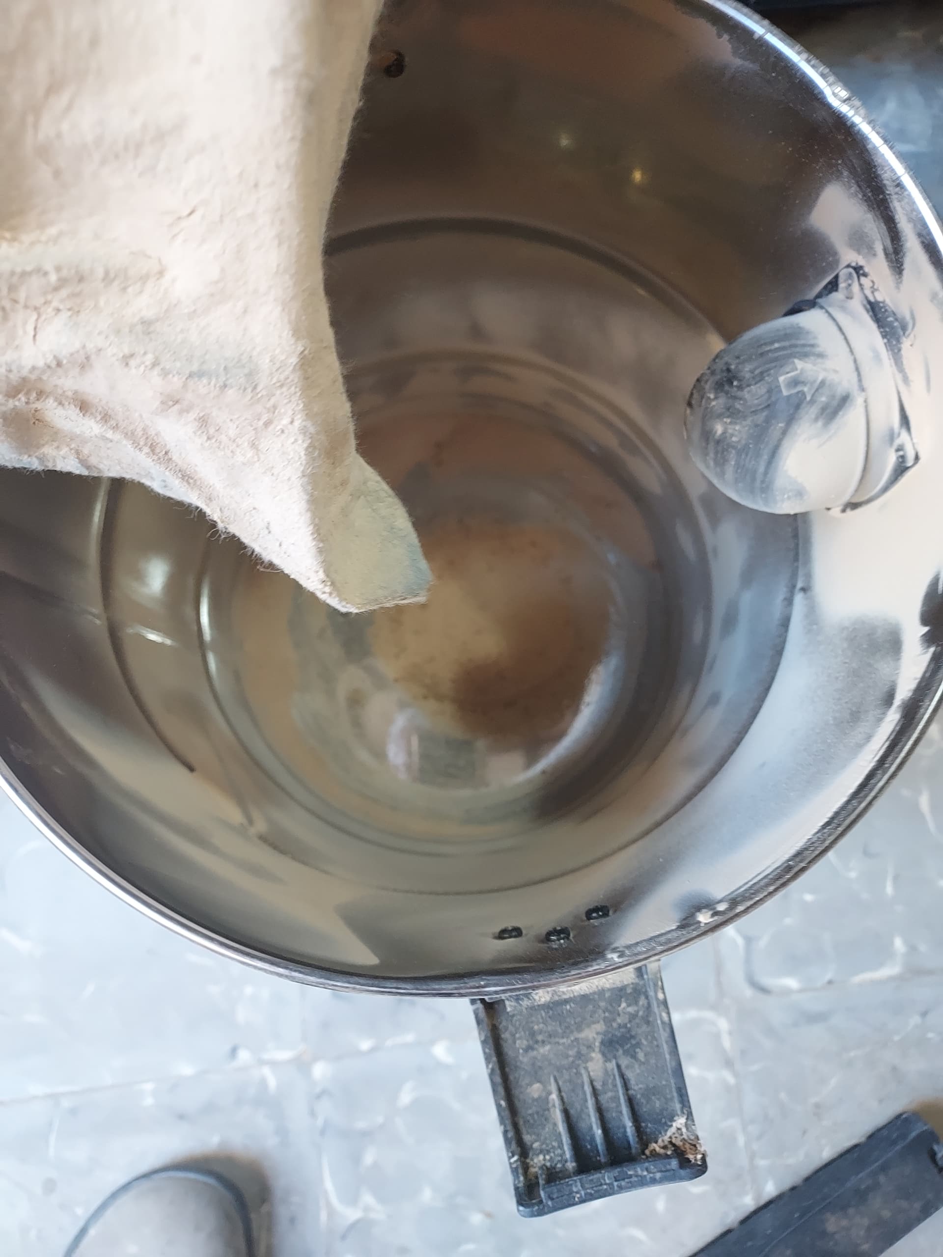

Pues esta es mi version, bidon estanco, maceta y terminal pvc.
Después de vaciar el pequeño deposito del aspirador, lo aspiro a traves del bidón y prueba superada :wink:

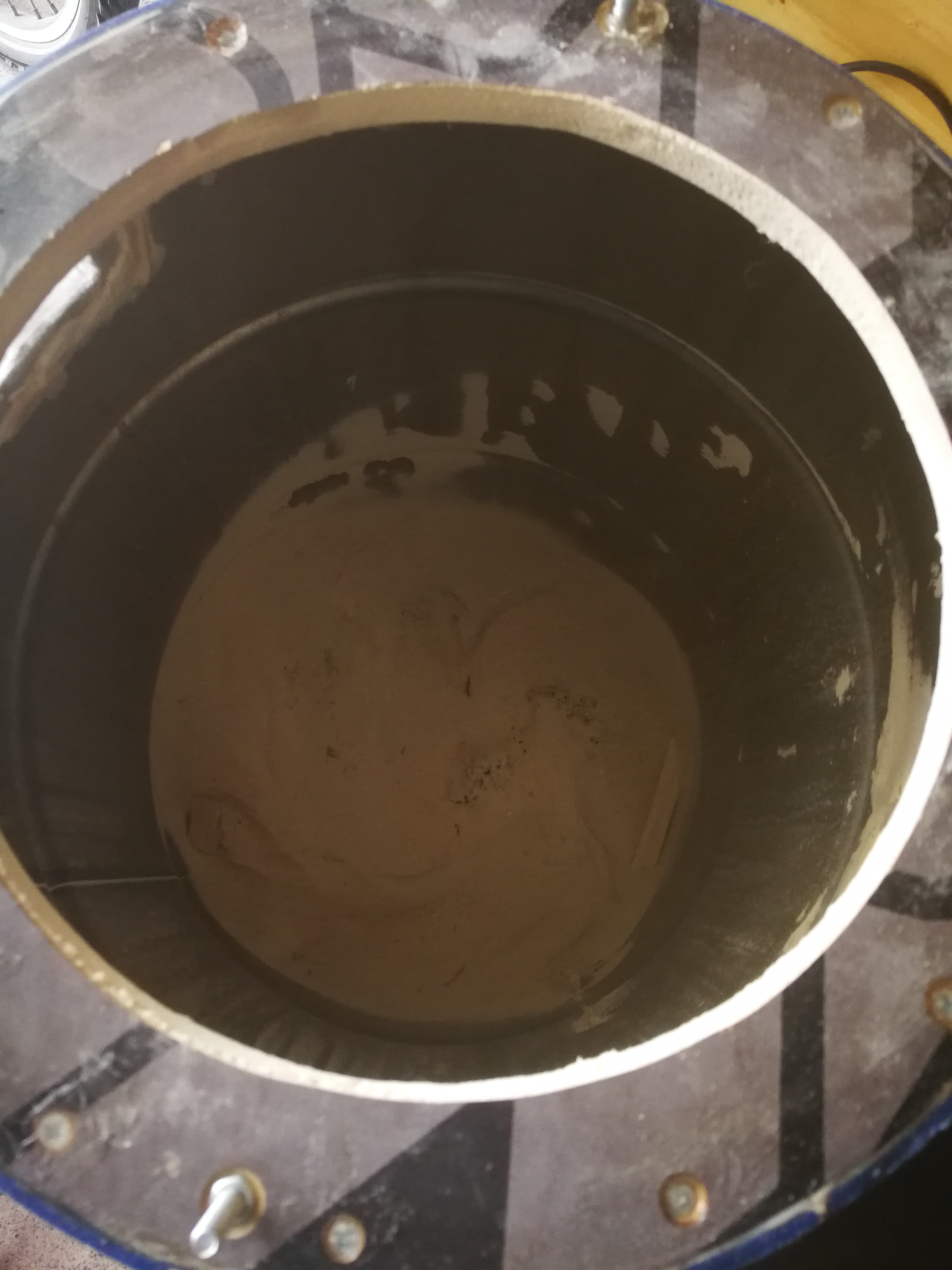

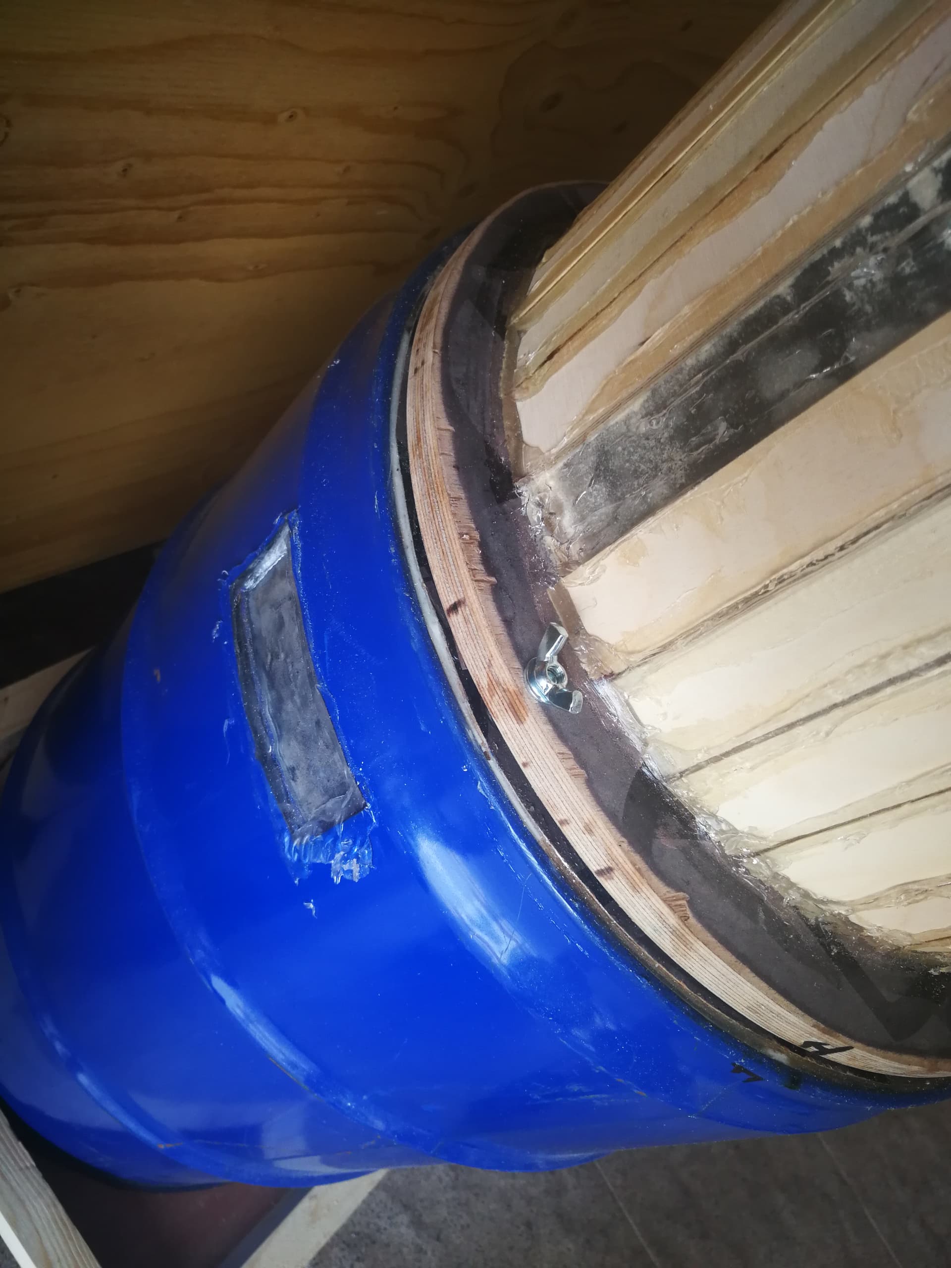

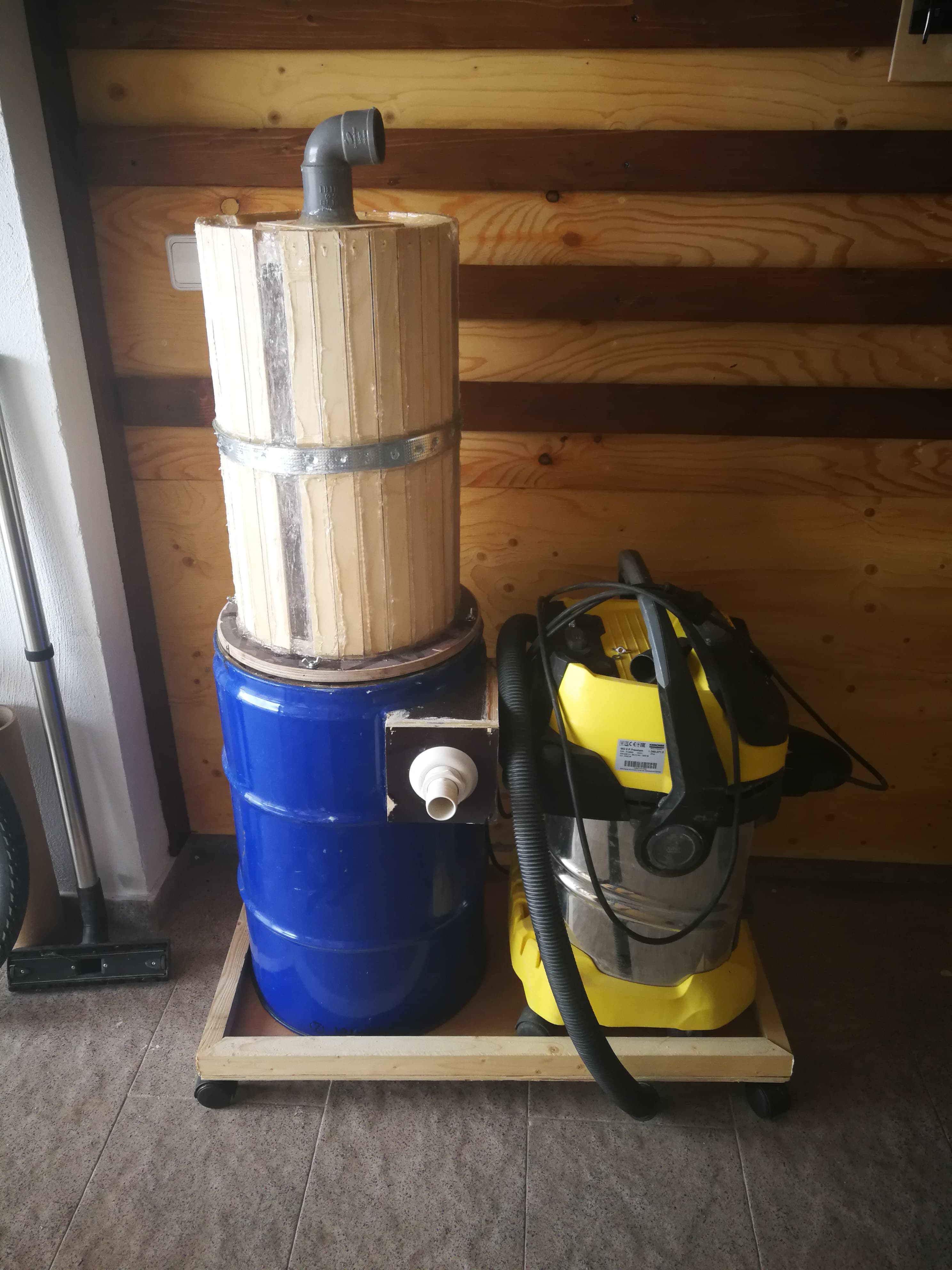

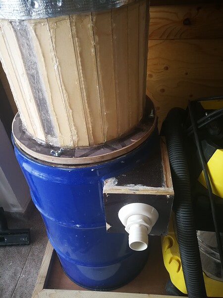

Bueno, pues aquí mi enjendro separador. Bidón y madera reciclada. Inicialmente hice uno por probar de policarbonato, como me temía se hizo añicos pero era cuqui q no veas. Este hice Listones de 3 cm. Pensé en rematarlo con masilla, para sellar juntas y lijado con tratamiento luego… Pero por rapidez, masilla ms por doquier. El Aro es imprescindible o un refuerzo, la depresión es bestial. La primera prueba satisfactoria. Iré rematando lo poco a poco.
Eso despega, seguro.
O taladra el suelo​:stuck_out_tongue_winking_eye:. :+1:
