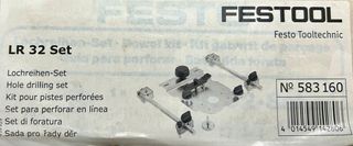

Muy buenas a todos, me estoy planteando si me merece la pena comprar el set de perforación en línea LR 32-SYS de Festool para hacer, entre otras cosas, el taladrado de los agujeros de los portaestantes.
El accesorio sería para colocarlo en una fresadora Festool OF 1400. Adjunto los enlances del mismo:
Festool Set de perforación en línea LR 32-SYS online
    https://www.festool.es/productos/sistemas-de-gu%C3%ADa/rieles-de-gu%C3%ADa/496939---fs-14002-lr-32
He visto algún video de dicho set y me da la sensación que se pierde bastante tiempo en hacer los ajustes una vez que la placa está montada en la fresadora, pero a la vez y una vez que los mismos están hechos, parece que el mecanizado de los agujeros se realiza con bastante precisión.
Por otro lado esta el precio de dicho set y del carril guía, que a mi entender es un poco elevado.
Por estas razones que expongo, quisiera, por favor, saber si alguno de vosotros tiene dicho set, vuestra opinión sobre el mismo y si merece la pena hacer esa inversión.

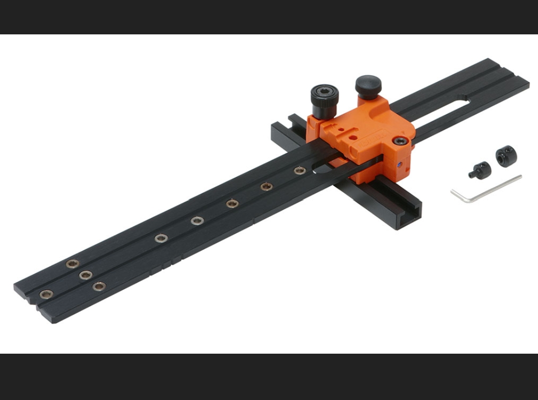

Para hacer estos agujeros de las baldas, uso una plantilla de Blum.
Tiene los agujeros a 32, una para la visagras ( 32 mm a 37 del canto), se le ajusta una escuadra para todo tipo de guías de cajones…etc
Es potente, sólida, marcas con una broca con centrador , y luego taladras con broca madera de 5mm , o atornillas en el melamino ya marcado.
Va muy bien,es muy solida, muy pro, muy versátil, entra en una caja, andaba sobre 60, pero cada uno …
Yo me hice una plantilla para agujeros de estantes con un plástico rigido de una tapa de un libro de espiral , una plantilla como la que pone @chuf es mejor y también se puede hacer…
También se puede hacer, pero esta tiene los agujeros reforzados,no se gastan ni con la broca directamente en el fondo de un mueble donde entra o la mano o la cabeza y sujetando el chisme…sabes no ? :wink:
La escuadra se quita o se da la vuelta.

Yo tengo el de Festool y una vez preparado es bastante rápido y muy preciso, pero tienes que revisar bien que lo has puesto donde debes, no es a prueba de errores.
Lo que no entiendo es por qué no todas las guías de Festool vienen perforadas, no creo que cueste tanto hacer los agujeros de manera industrial.
Con respecto a si te merece la pena el gasto, depende de cuánto lo vayas a utilizar y si lo vas a amortizar si eres profesional. Si no lo eres, depende de las ganas que tengas de tenerlo.

Refloto este post, por si alguien puede estar interesado en comprar el kit de segunda mano. Adjunto este enlace de Wallapop:
Edito: una vez que he comprobado el precio del set de perforación y las guías que se anuncian en dicho anuncio, quiero explicar que bajo mi punto de vista y por el precio que pide no merece la pena, pues por el precio que pide y algo más, te lo compras nuevo y con las dos guías de 1400mm. puesto que la medida de las dos que se anuncia, creo que está descatalogada.

Hola @nublotara yo he comprobado con la primera opción que pones porque el anuncio no veo el maletín ni los sargentos. Creo que las brocas tampoco están.
Algo me escapa, Wallapop mas caro que nuevo, suele pasar
Pero 300€ en para 3 brocas y dos sargentos??? Festool no se corta , pero…no puede ser…
