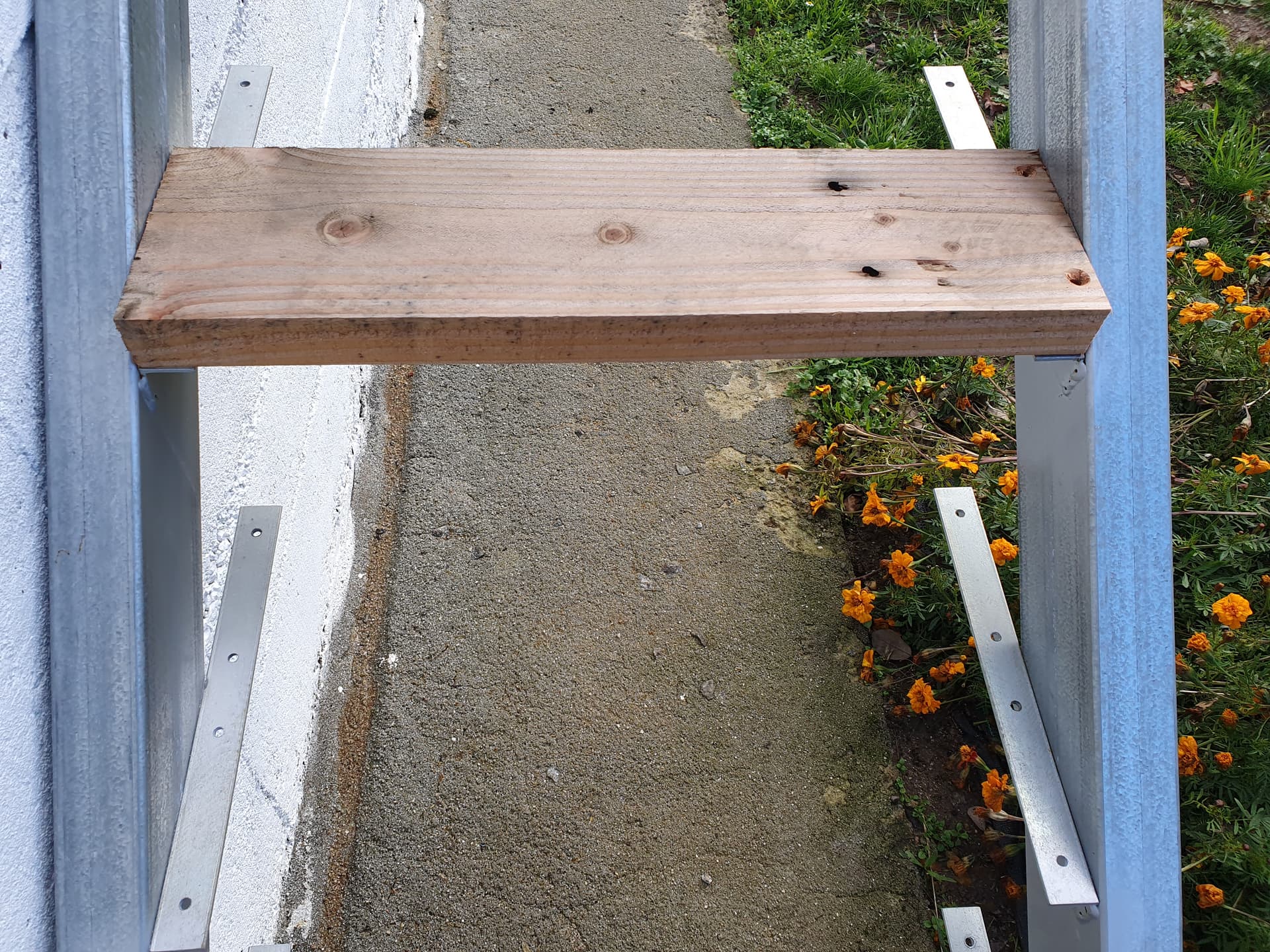

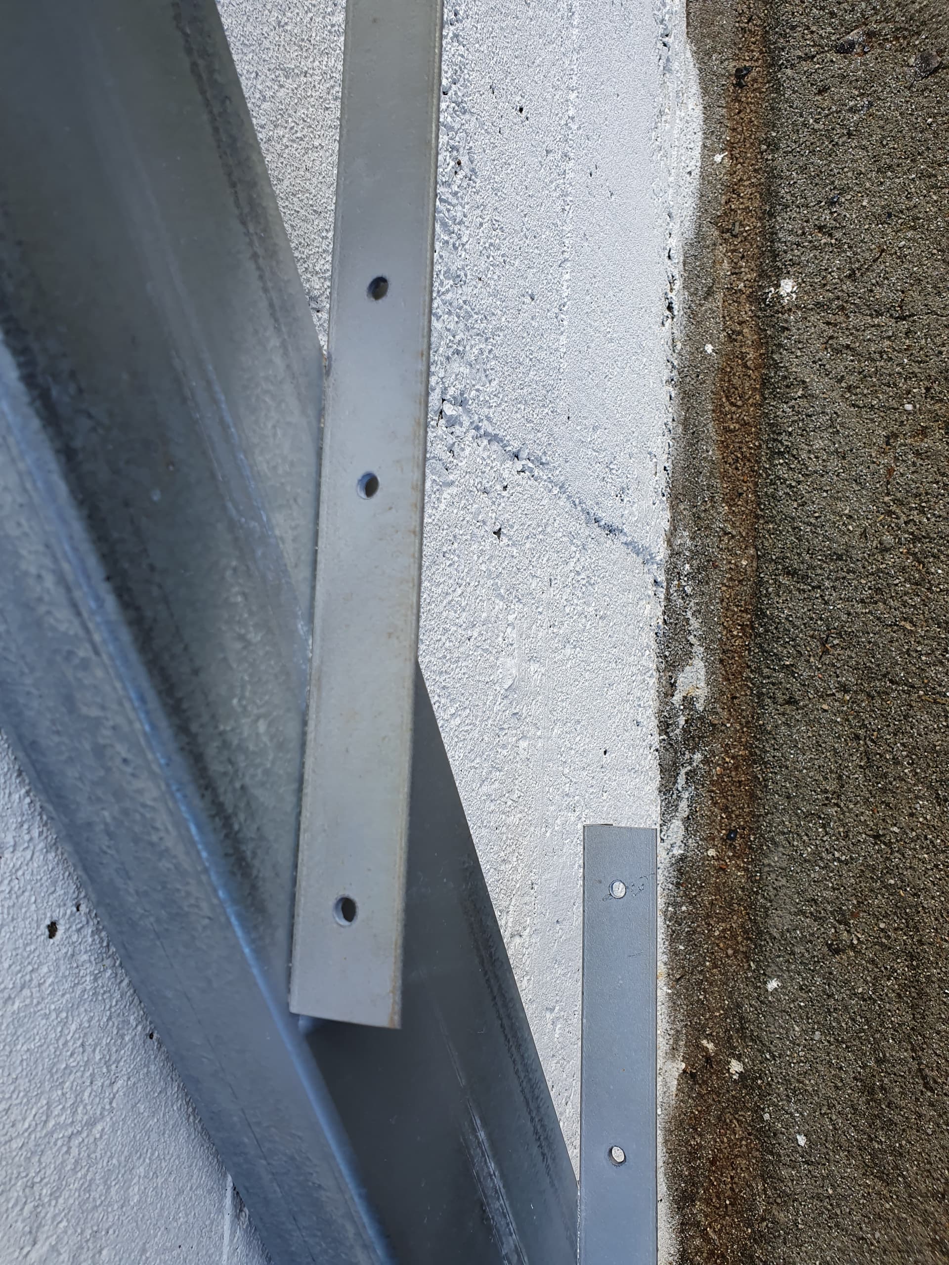

Si hubiera una base metálica de punta a punta de cada tramo, no me preocuparia tanto, pero por el tipo de anclajes que tiene, veo que esta demasiado cerca de la testa del peldaño.

¿Y si lo refuerzas con un perfil metálico en “T” en el centro de cada peldaño, para que descansara mejor el peldaño de madera?

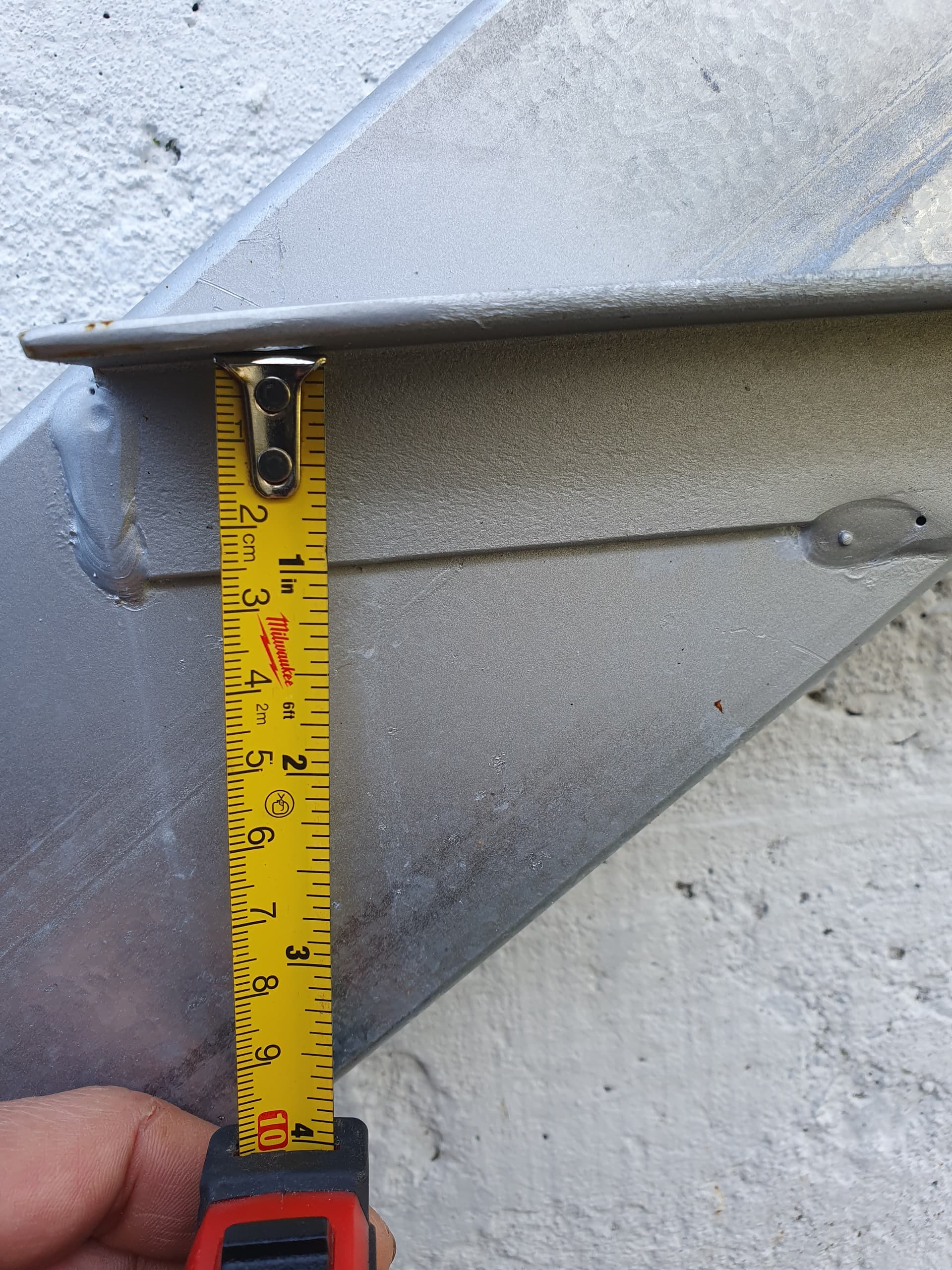

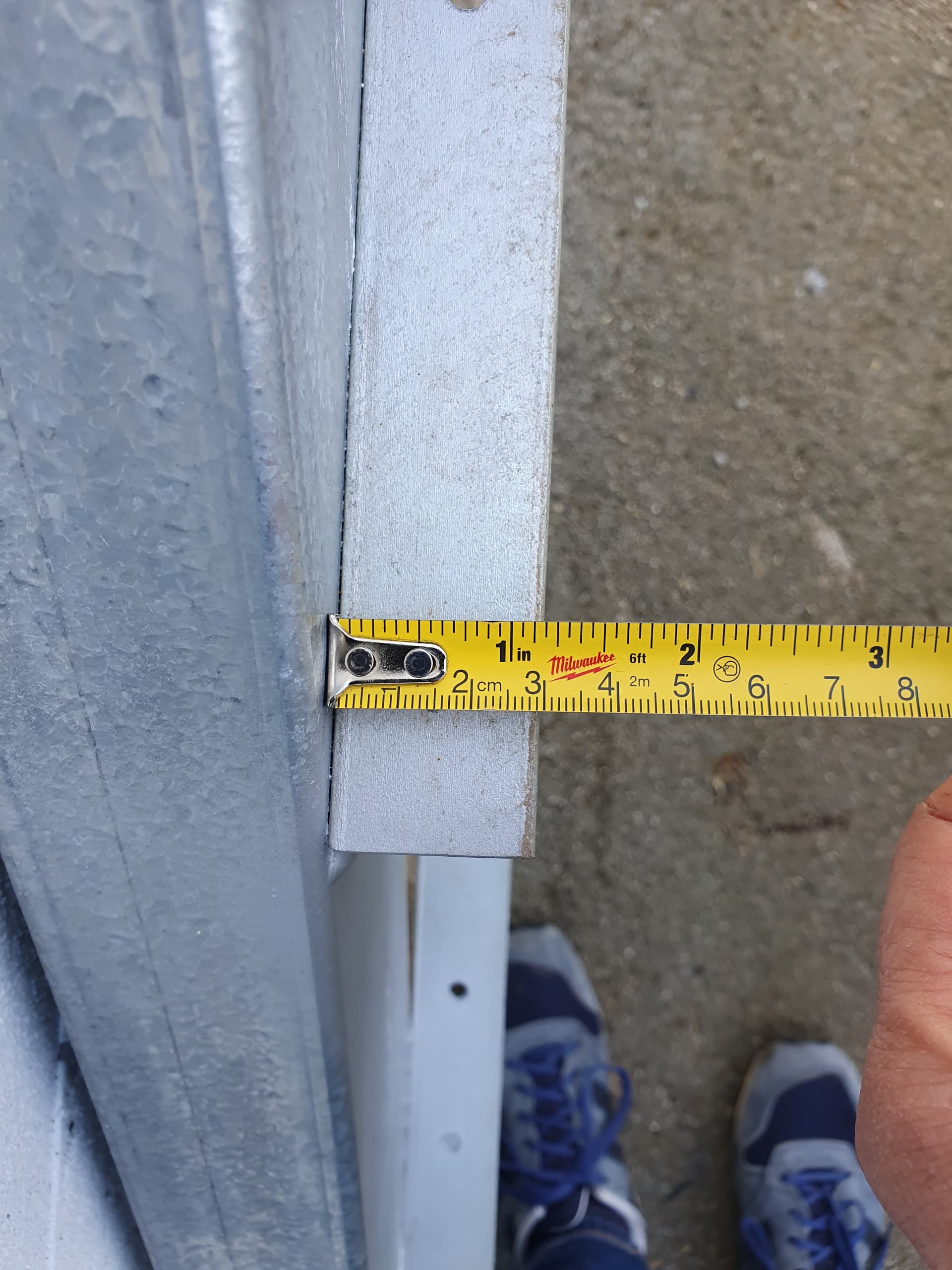

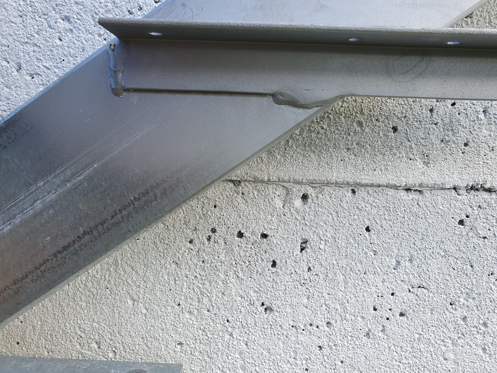

Una duda, los ángulos que soportarán los peldaños ¿Cómo están soldados? Por favor ¿podrías poner una foto puntual sobre uno de ellos?
Os paso fotos de las soldaduras y de una tabla que corté a la medida, para hacer mis experimentos, comprobaciomes y ver como se comporta.
es un angulo de 40x40 no?
Perfecto el reportaje.
Sin ser crítica al profesional, bueno sin duda, que lo ha hecho, yo no hubiera soldado el ángulo en el frontal. Se ve mucho aunque pongas el peldaño.
Y los ángulos los veo muy largos.

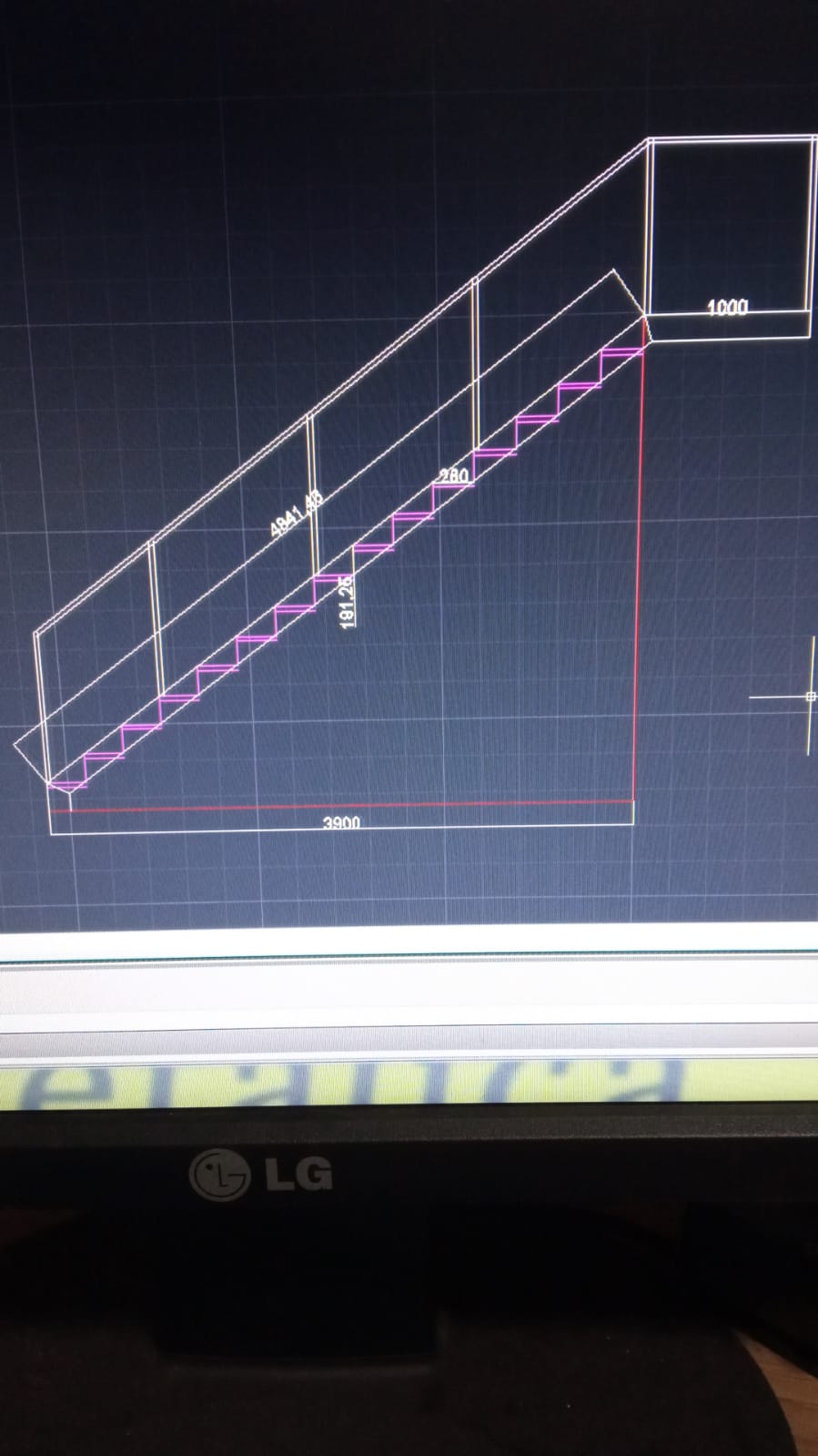

¿Qué distancia hay entre peldaño y peldaño?
En el clima en que estás y aunque parece que hay tratamiento, habría que darle al metal un buen acabado.

@icalero a que te refieres con angulo de 40x40, perdona, es que mo te he entendido ![]()
Que si cada pletina del angulo es de 4cm …
El ancho del angulo, que es la superficie que apoya en cada extremo del peldaño

@icalero a ver si estas fotos responden tu pregunta

30x30 es el angulo… @Mieths hoy has aprendido algo nuevo ![]()
