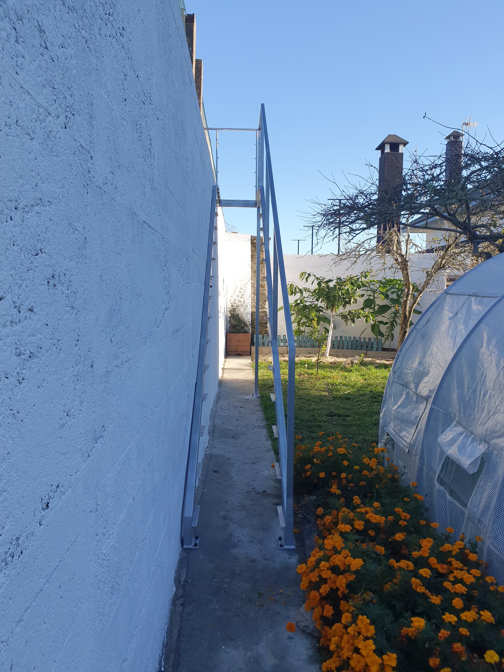

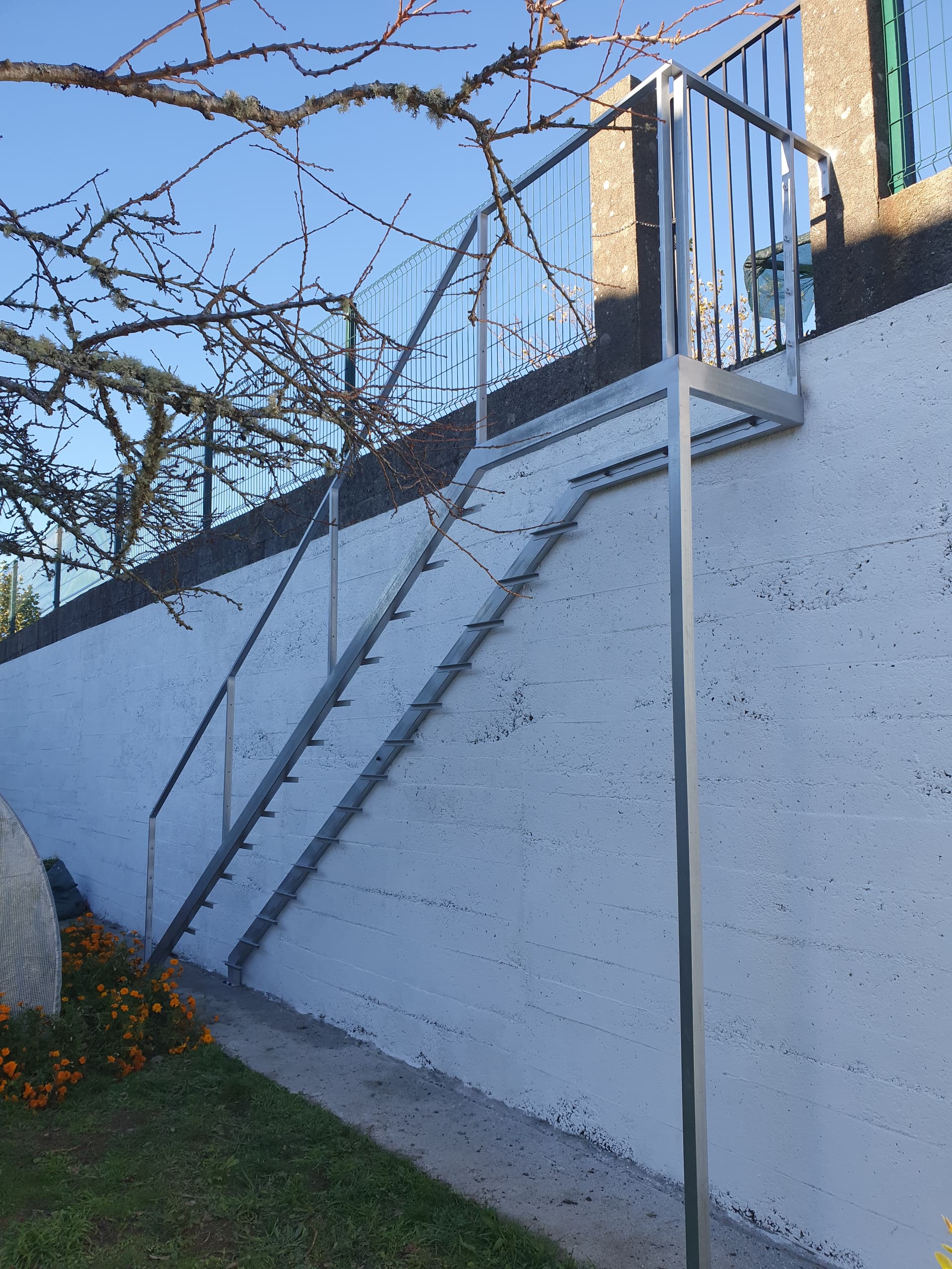

Hola buenos dias, tengo unas escaleras de exterior metálicas, voy a ponerle los pasos de madera. He estado buscando informacion sobre la tecnica show sugi ban (carbonizado de la madera), ¿realmente funciona tan buen como dicen?. Hasta ahora solo veo que despues de carbonizada y lijada se aplican aceites, pero quiero saber si podría aplicarse lasur en lugar de aceite ( son escaleras que practicamente no tienen transito ( maximo 10 veces al año). Si alguien sabe algo le agradeceia un montón cualquier información.

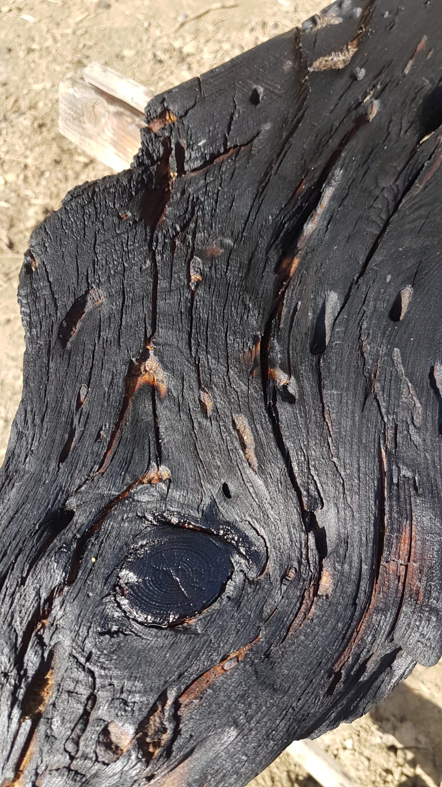

Siento no poder ayudarte en este tema. He visto algunos vídeos de la técnica Yakisugi (o Shou sugi ban) de gente que hacía pruebas tras quemar las tablas acerca de qué tipo de cepillo utilizar para retirar el hollín y limpiar (puas, vinilo etc.), si ir con la veta o contra la veta, con o sin agua etc. siempre intentando mantener por lo menos 3mm quemados, pero nunca lo he hecho yo mismo y desconozco el resultado a largo plazo. Seguro que alguien aquí sabe algo del tema.
A mi me dio fuerte cuando empezaba. Churrasqué muebles castellanos enteros
El truco es que sean maderas blandas o semiblandas, se quema mejor y tienes que aplicar menos calor. Yo les pegaba una buena churrascada con el soplete y luego aceite danés (probé con Rubio y queda genial).
A la hora de quitar la carbonilla con uno de cerdas de nylon durillas va de fábula. Ah, y cuánto más gorda sea la tabla mejor, porque menos se va a combar.

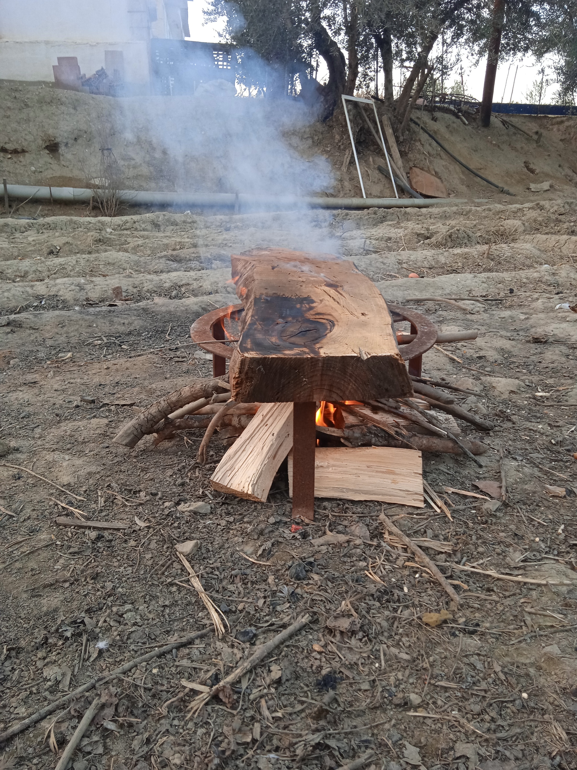

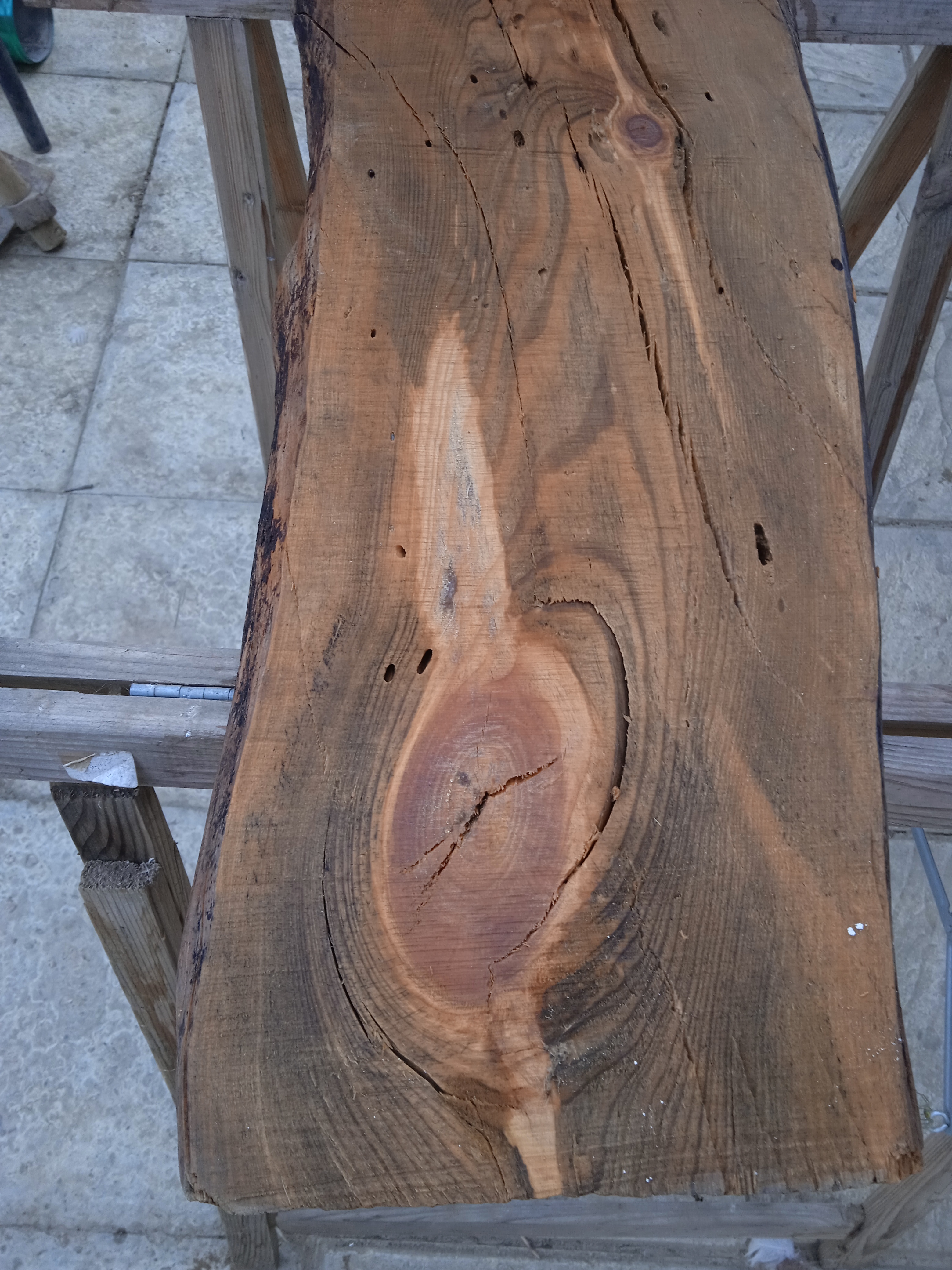

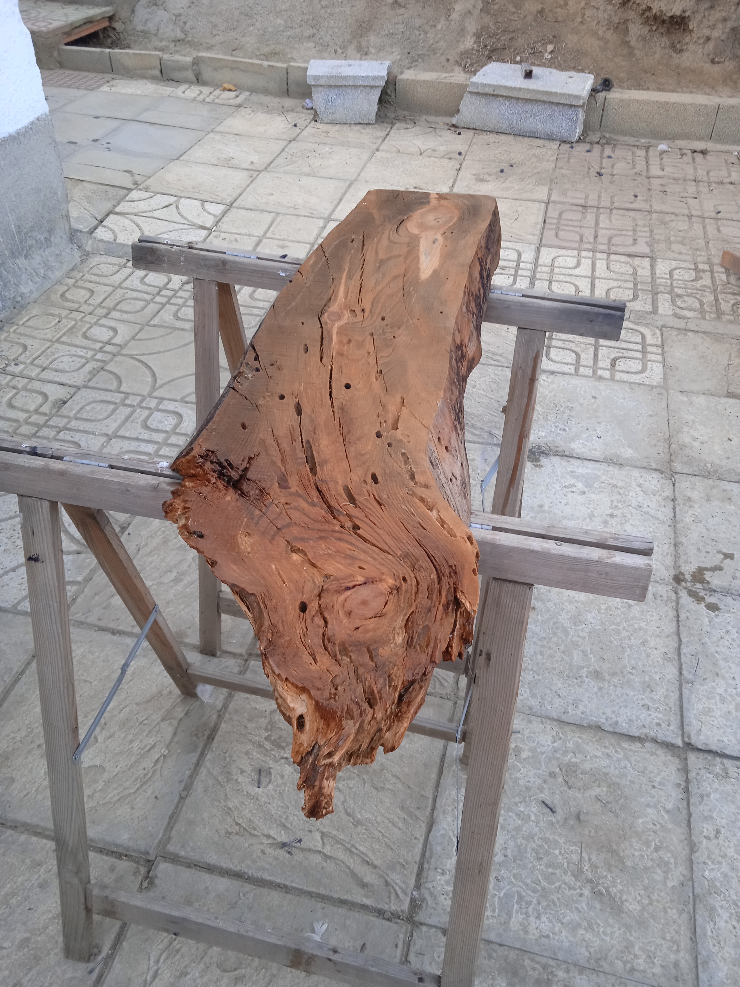

Las tablas que pienso usar son de palet, de estos grandísimos de 2.50 de largo 13 de ancho y 4 de espesor. El largo exacto de cada huella es de 54cm (es una escalera estrecha), eso sin dejar holguras que supongo que al ‘churruscarla’ me dará la holgura suficiente para que pueda dilatar sin hacer el contorsionista.
Quiero pensar que aun contando la perdida de material por la churruscada, me quedará grosor suficiente para ser seguro subir por la escalera.
