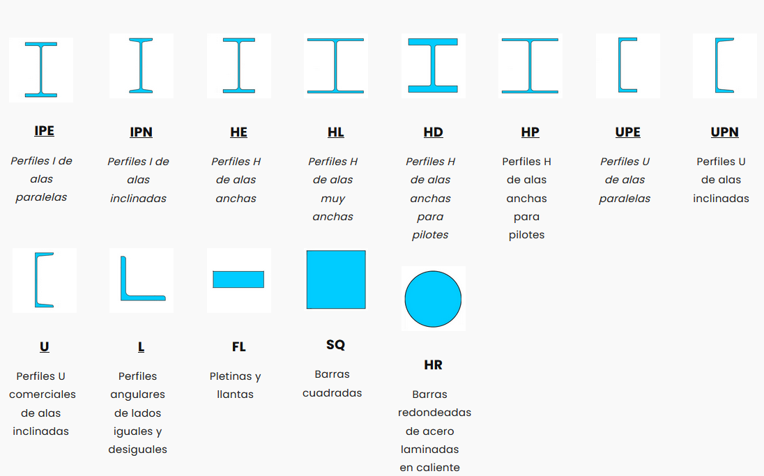

Para que veas los diferentes perfiles metalicos.

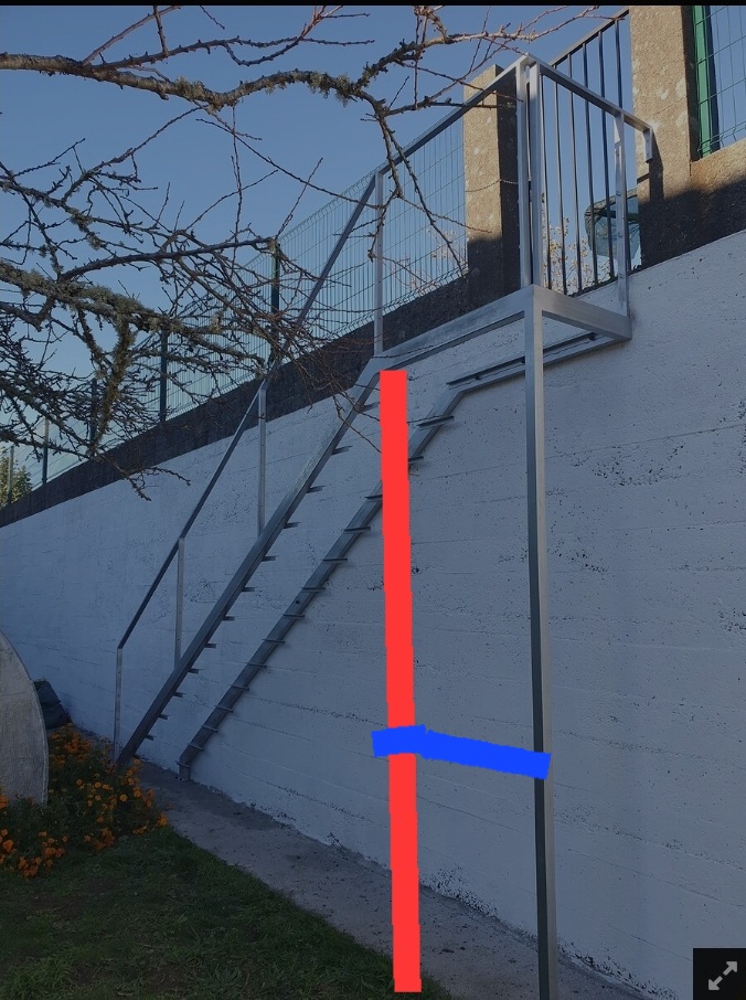

A ver si algún compañero experto y sin ánimo de preocupar nos puede ayudar? (tengo la sensación de que el tramo de escalera exterior la que va volada sólo tiene apoyo en el arranque y el final y un vano de 5 metros, no convendrá poner un apoyo en la mitad?).

Delmtema de madera ya te han asesorado , yo personalmente pondria un refuerzo en la estructura de metal, pienso que hay una zona sin apoyo donde toda carga la lleba la soldadura y en el “aire” te marco la foto donde pienso que deberia estar y si le pones unos tirantes entrew ellas mejor bien en diagonal o por lomenos en paralelo solo te pongo una en azul. Así da estructura…pero mejor en diagonal …
