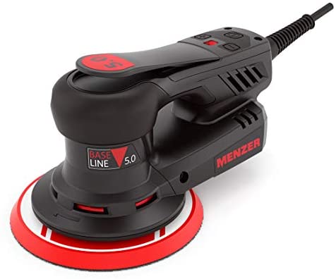

Tambien he encontrado esta cosa tan maja
Seguramente demasiado bonita y demasiado bien de precio para codearse con las primeras marcas. No he visto ni una referencia, video… nada…
Parece una copia de Mirka deros.
Ya… igual es una tontería pero una marca que tiene maquinas especialistas como lijado de tarimas, etc. Tendría maquinas chinas malas para competir únicamente en precio? Igual me quiero engañar de que va a ser similar a mirka por la mitad de precio
Hombre, igual espero que no sea, la otra vale el doble… seria casi una estafa.
Esta vale doscientos y pico, tampoco es que sea de las baratas, igual no es mala.
