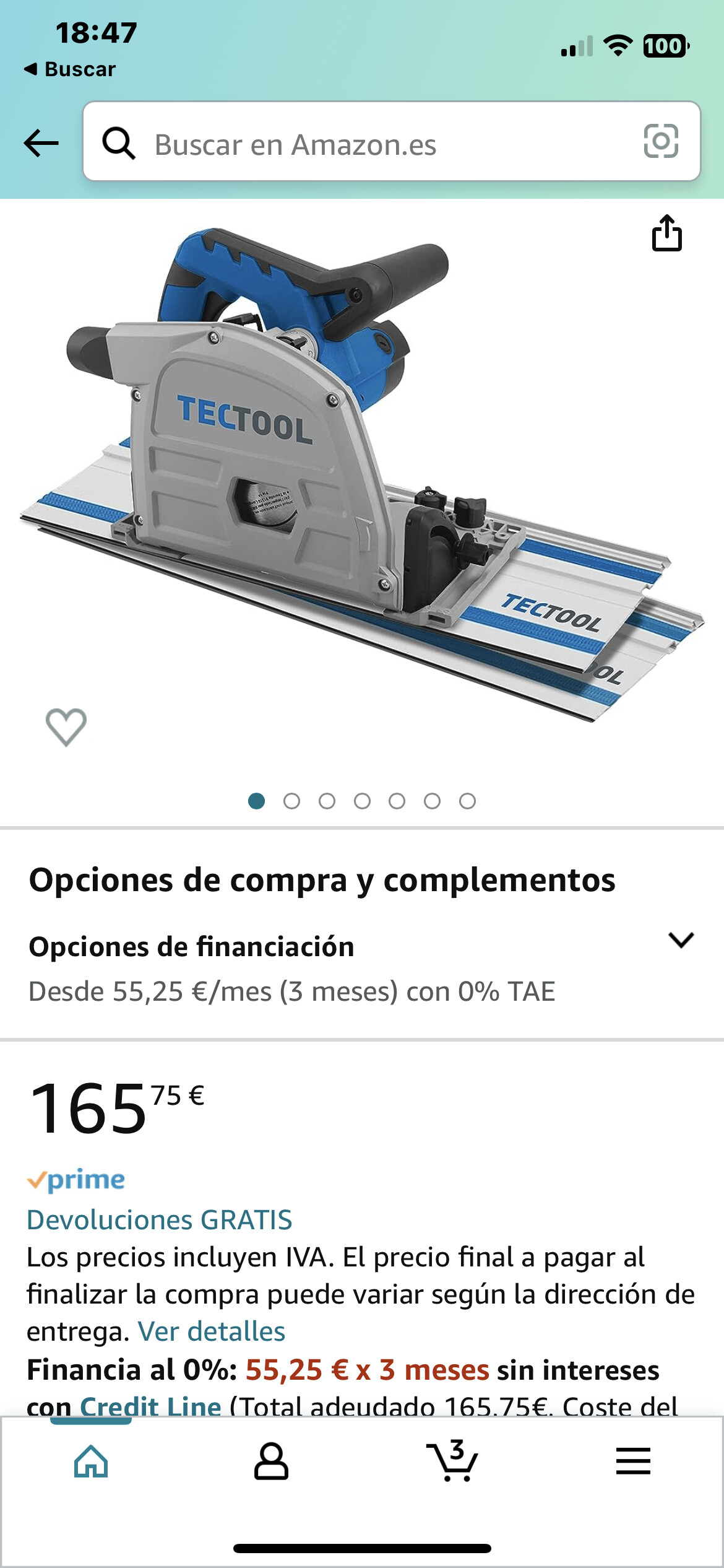

Sin tirar a festool, ni bajar a parkside hay cosas a este precio (creo que Makita). Y los carriles hay unos baratos y compatibles, hubo un hilo q6los mencionaba pero no me acuerdo cuál es.

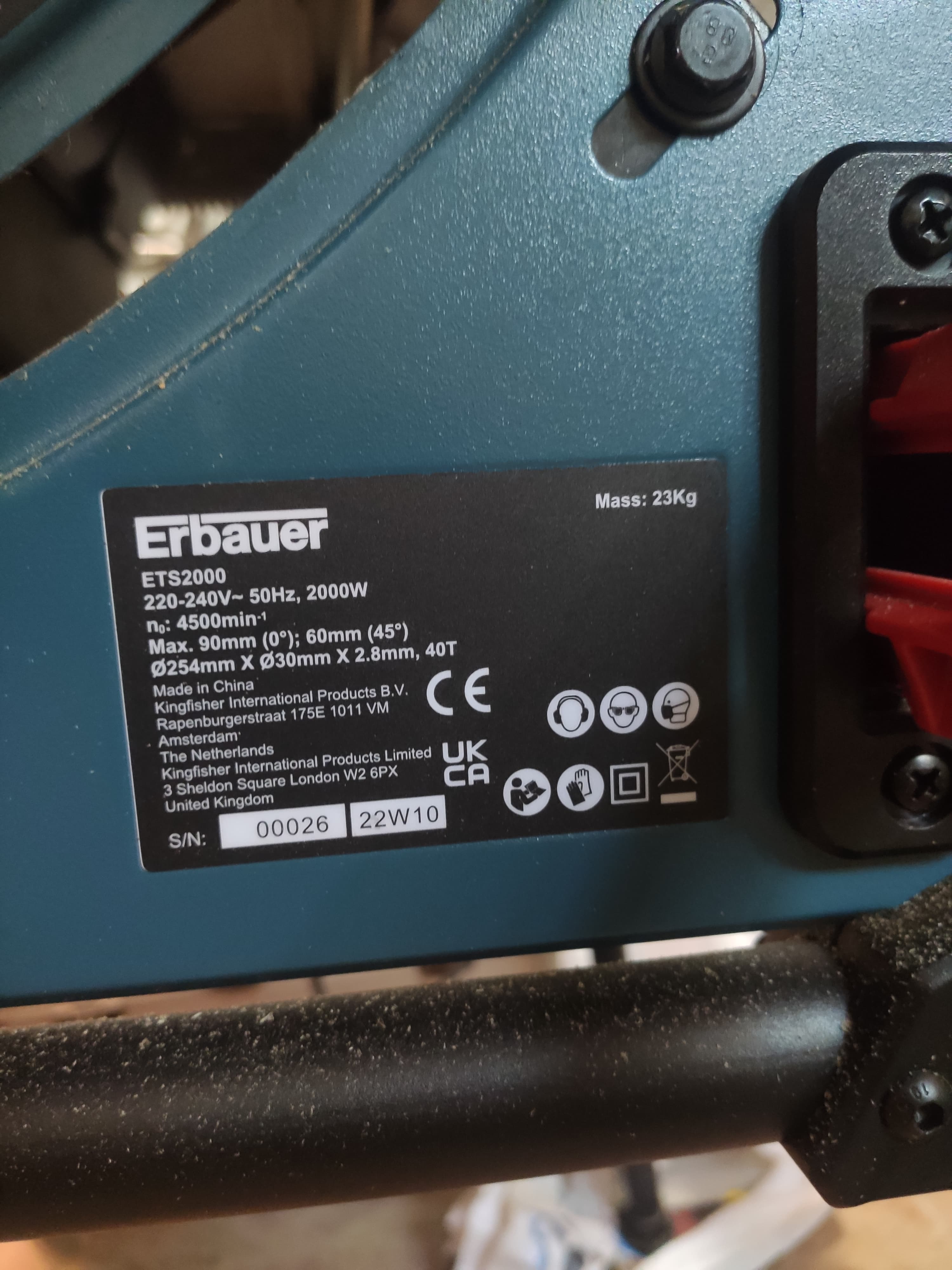

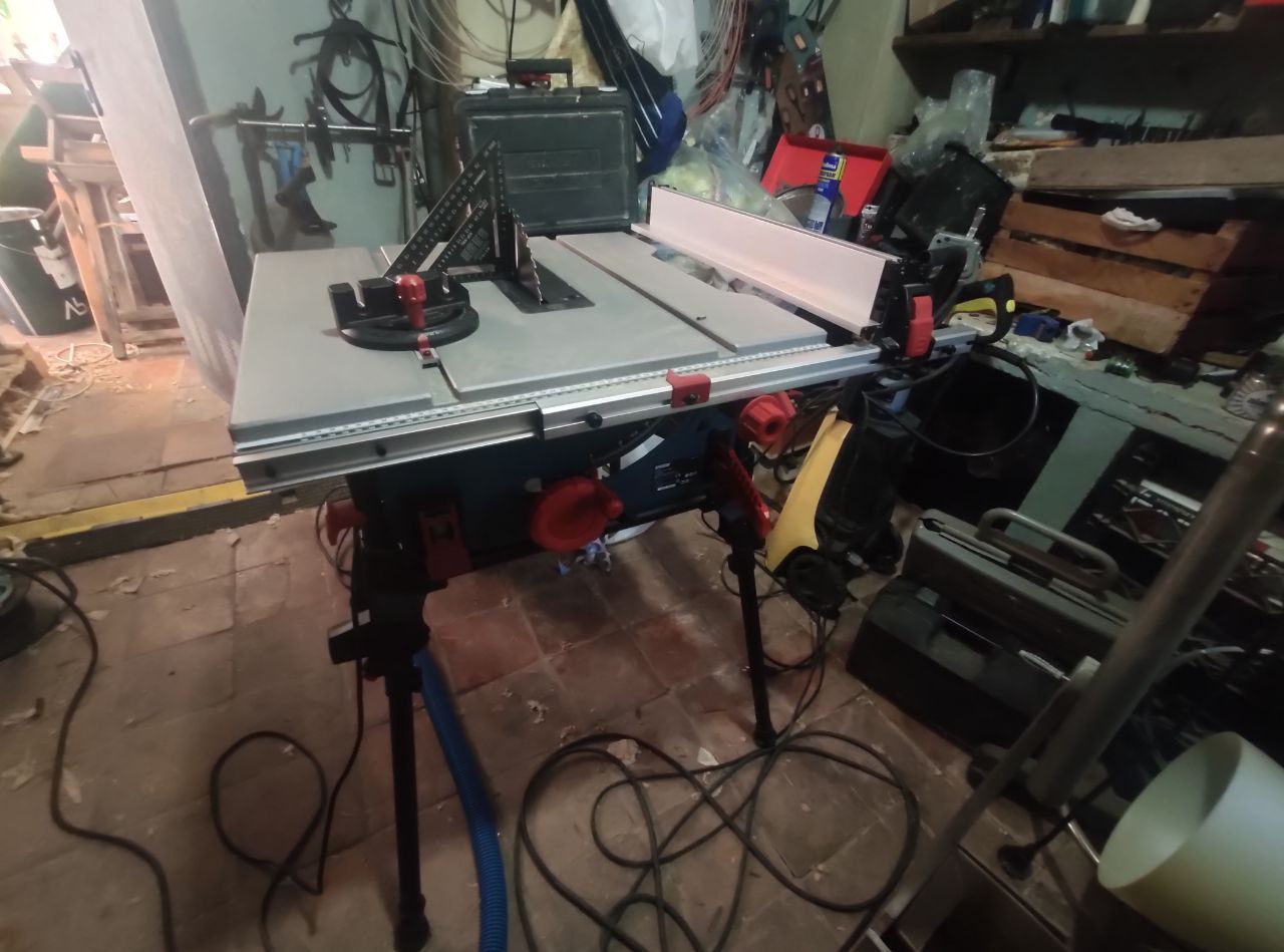

Con ese presupuesto, te recomiendo esta máquina que adjunto. Yo la tengo, la uso y todavía no entiendo porqué vale tan poco.
Estoy de acuerdo con casi todo lo que he leído, mejor mandarlos a cortar, a veces es un rollo, con una circular y un listón medio derecho y un par de sargentos te puedes arreglar, etc…, pero si quieres hacerlo tú, no tienes prisa, te gusta la faena y tú disponibilidad de presupuesto es la que mencionas, en mi opinión esta es tu máquina.
