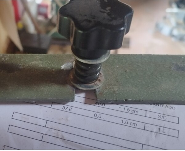

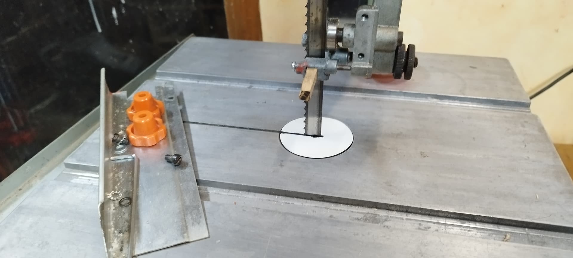

Bueno asi estaba y asi quedo con el muelle.
Ya veré como réponde , pero no estoy muy convencido.
Alli arriba a mi parece falta algo. La ranura es de 12 creo, y el eje del tornillo de 8mm.
El muelle coincide que es de 8 (o 9), pero al apretar tiene tendencia a querer escapar latéralmente.
Lo Corté lo mas perpendiculaire possible pero…
Prueba y error chuf
Error?
Nooo. Quiero decir probar y probar. Hasta dar con la solución hasta acertar

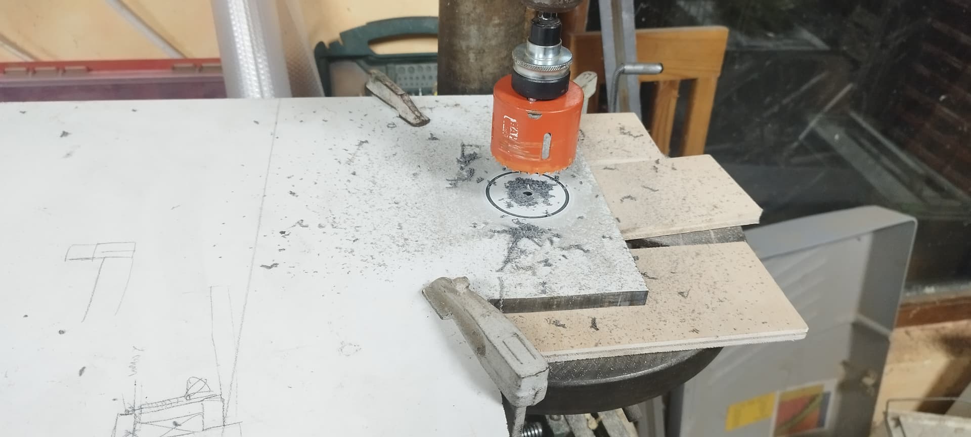

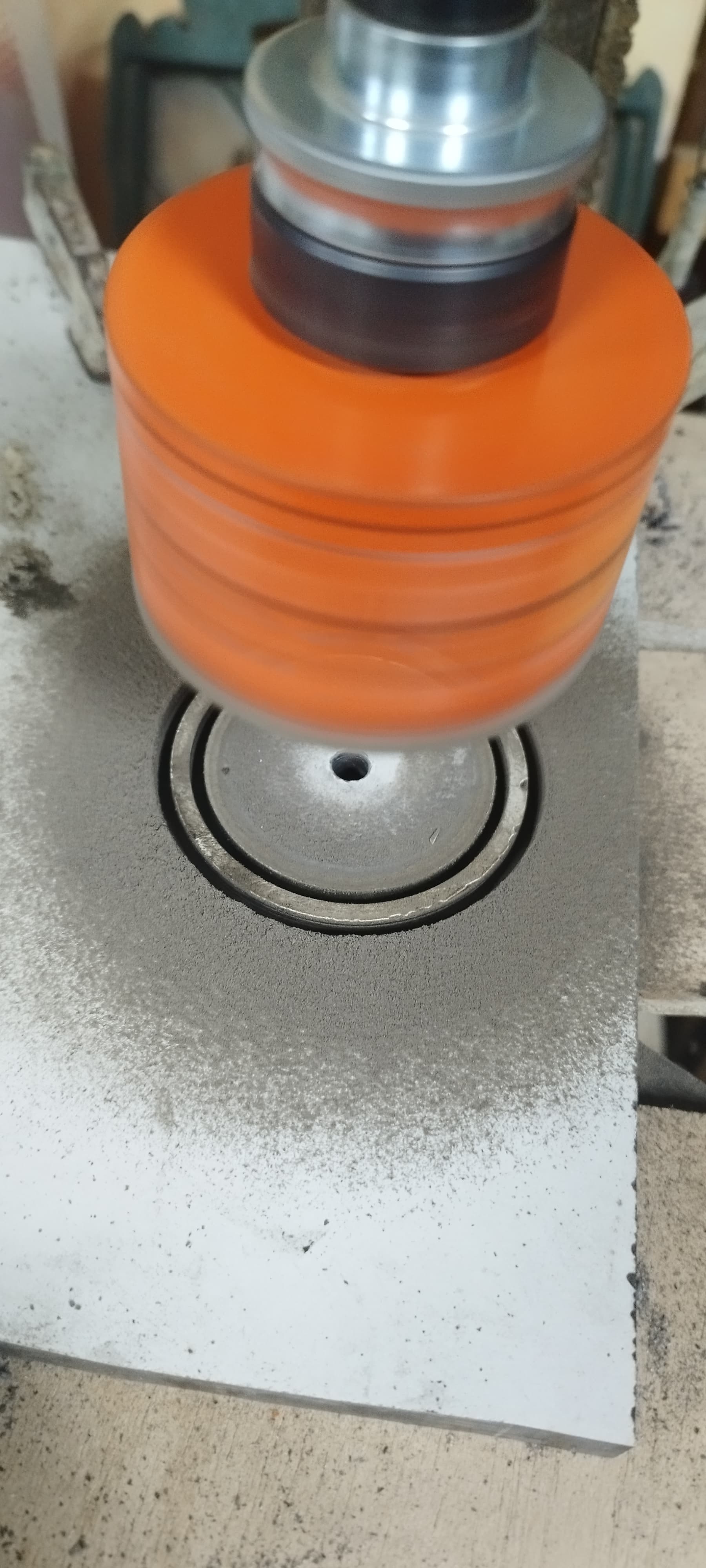

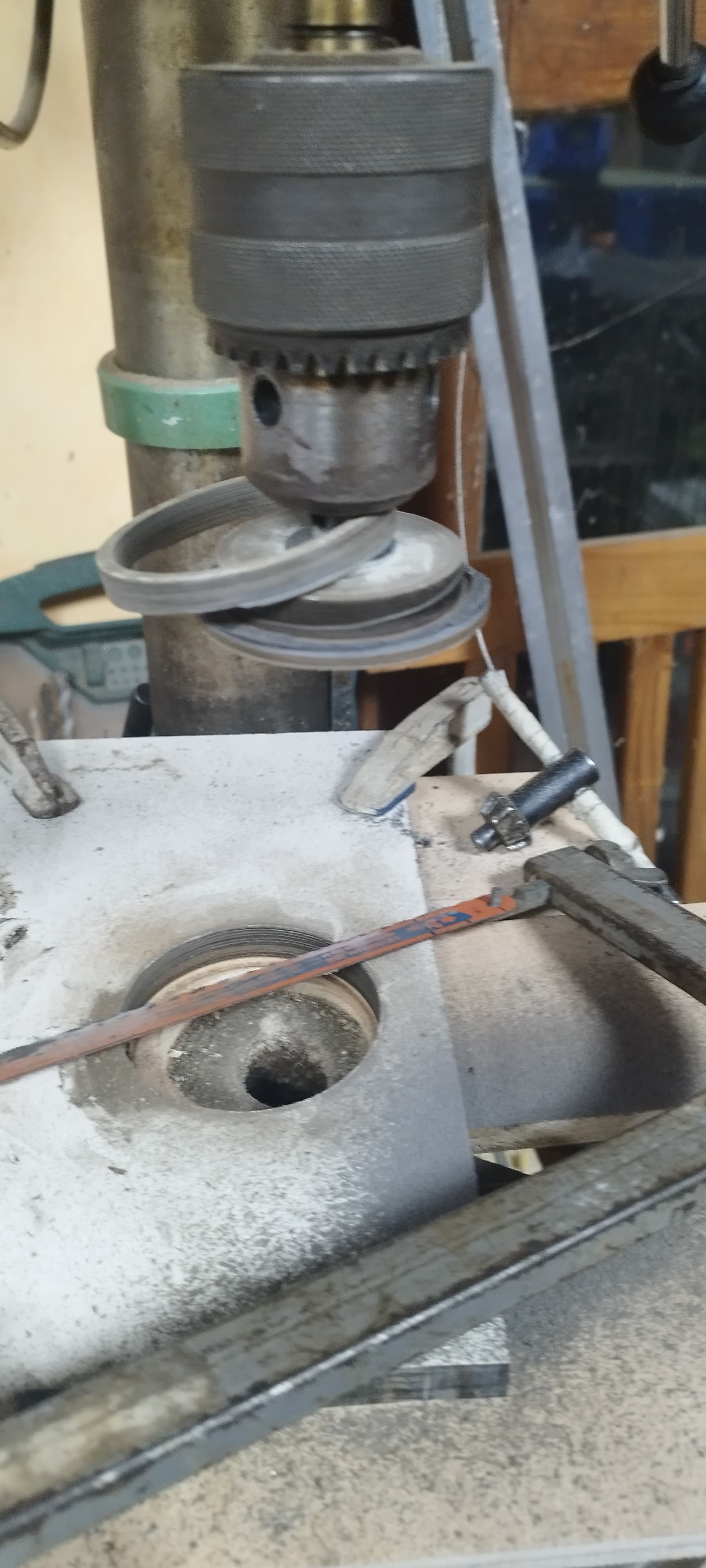

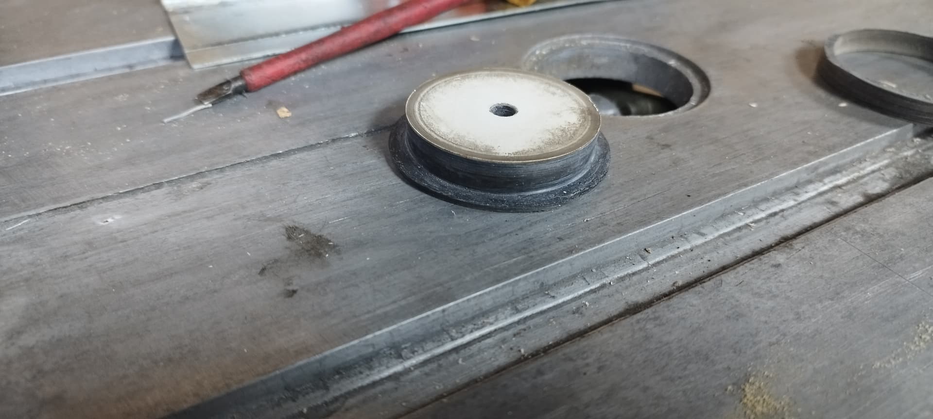

Ayer aproveché un ratin, y un trozo de HPL.
Tengo dos coronas que se acercan a las medidas.
Puse el tope en 3mm.
Lo puse en el taladro a modo de torno, pero que va…no entra ni bedane, ni formon.
Al final use la sierra de metal pata quitar el anillo y lima para rebajar el grosor a 2 mm y el diámetro exterior.
Et voilá
Que jodido es trabajar el HPL…
Es duro, huele fatal, se tarda una eternidad,
Las coronas ardiendo, tube que parar y enfriar casi cada mm…
Con que, y como lo trabajaran?
Estaba a 900 vueltas por minuto.
No sabía si subir o bajar :man_shrugging:t3:
De madera hubiera sido mas rápido, casi tardé una hora , pero el soporte de solo 2mm no me convencia, queda mucho mas duro
A vueltas con la sierra.
Me seguia dando guerra, la cuchilla siempre tubo un ligero va y ven sin “importancia”.
Como medio mm.
Lo aprovechaba en curbas para evitar morder , avanzaba con el tchik-tchik-tchik.
Pero se hizo cada ves mas grande y me doy cuenta que no debe de ser normal.
Incluso escupio la cinta de 6mm el.otro dia.

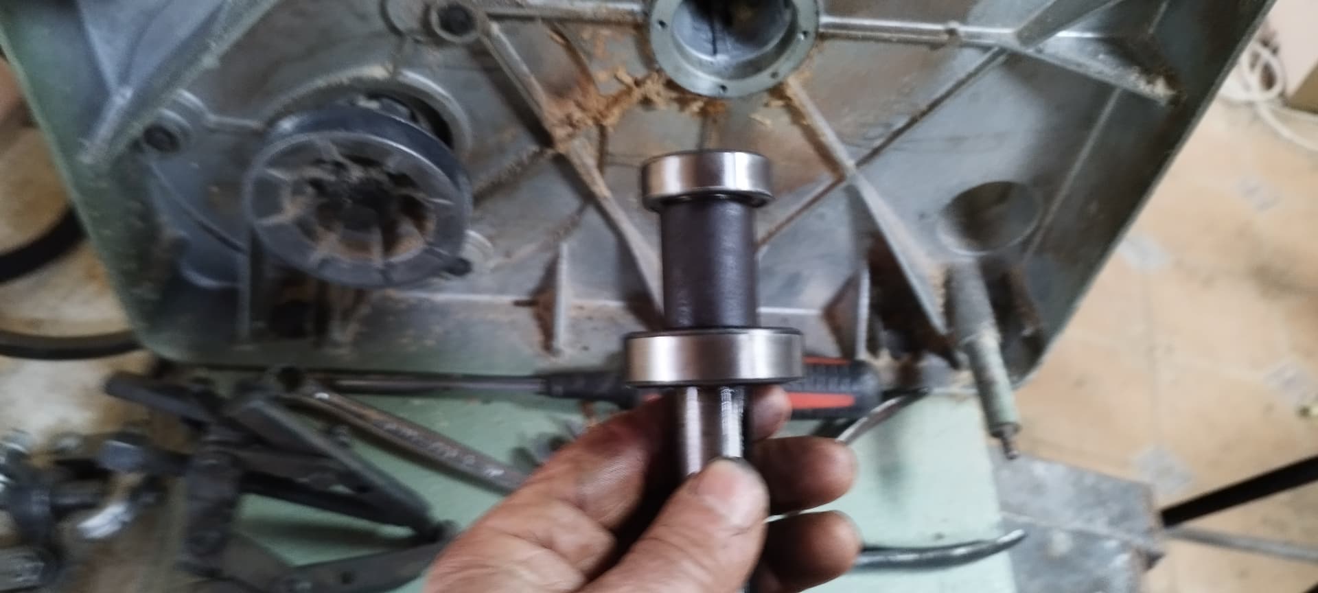

La desarme entera (menos el motor) y vi cosas .
La primera, fue “buena noticia”, el rodamiento del fondo del eje del volante de abajo crujia.
Cambie los dos, y mejoro, pero sigue habiendo un ligero tchik-tchik-tchik, como antes.

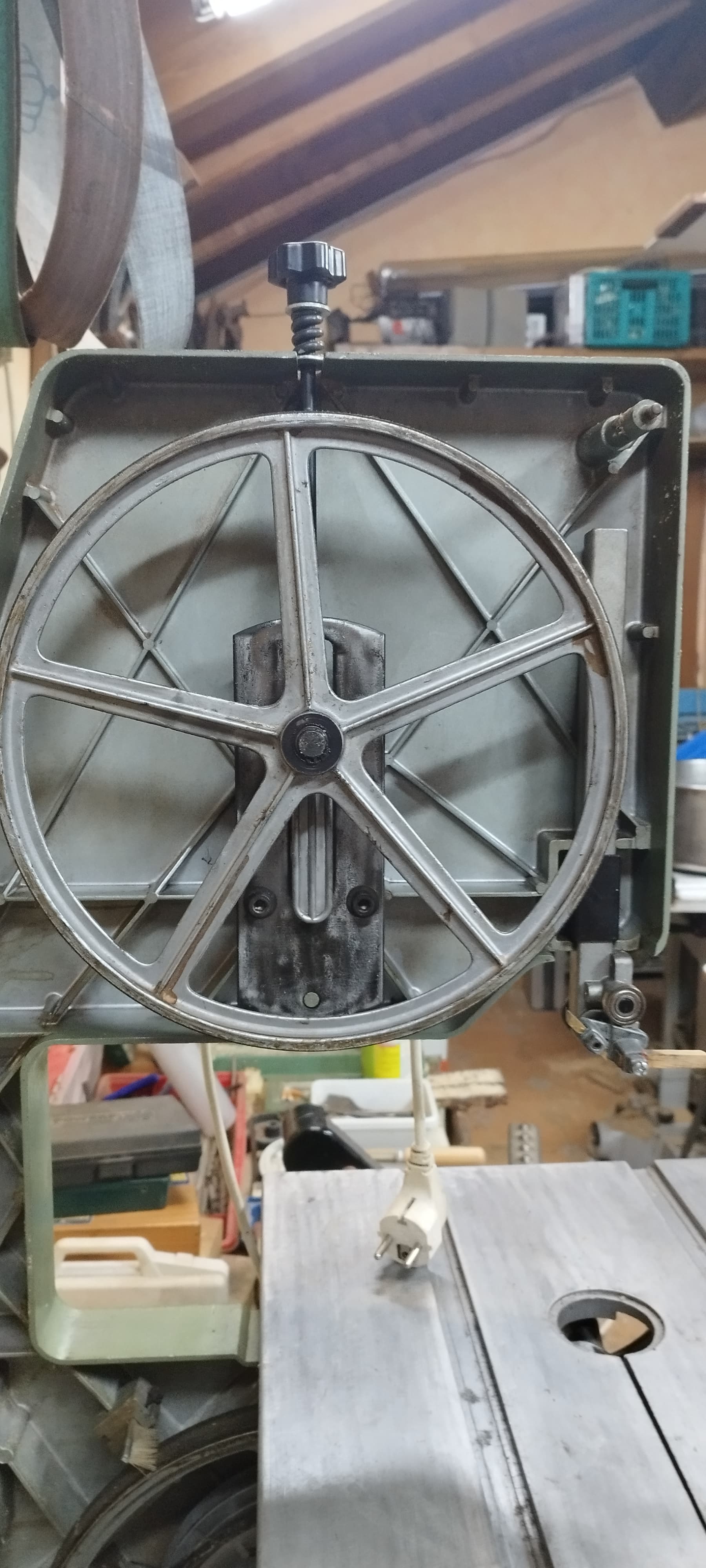

Cuando giro a mano, veo que es latéral.
En el vôlante de arriba, se adelanta a la derecha y retrasa a la izquierda.

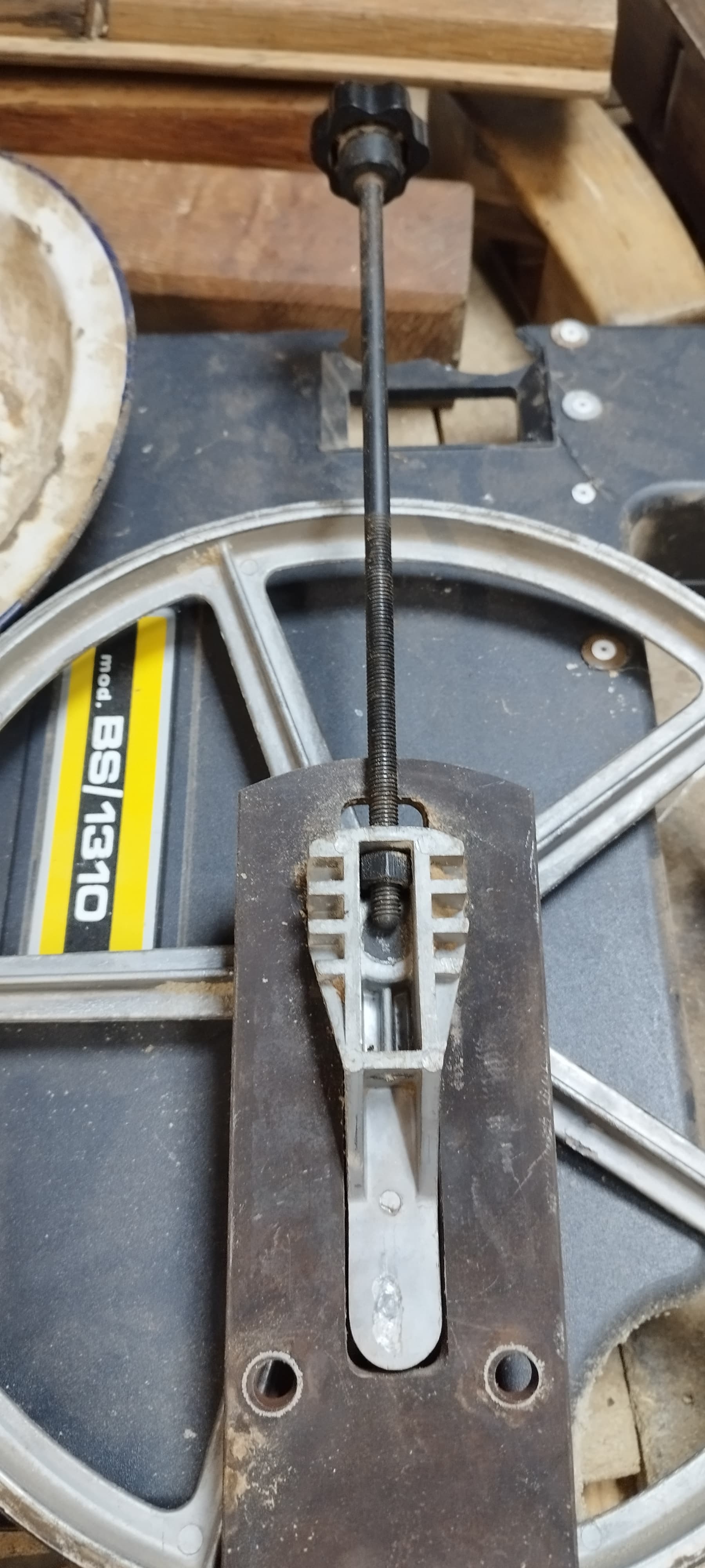

El eje esta bien lo que se mueve es la pieza de atras que sirve para regular la posición de la cinta y donde sale el eje de tension.
No me gusta que tenga tanto sitio para moverse, cuando tenso, no queda en la misma postura:
Screenshot_2024-06-19-17-30-10-698_com.miui.gallery-edit
Tiene que ser asi?
Eje de 8mm , inserción de 12x30mm…
No veo ninguna pieza tipo arandela, (ni muelle)en ningún despiece que sea el del modelo mas moderno que me paso @Pepet o uno parcial que encontré.
No os parece exagerado?
