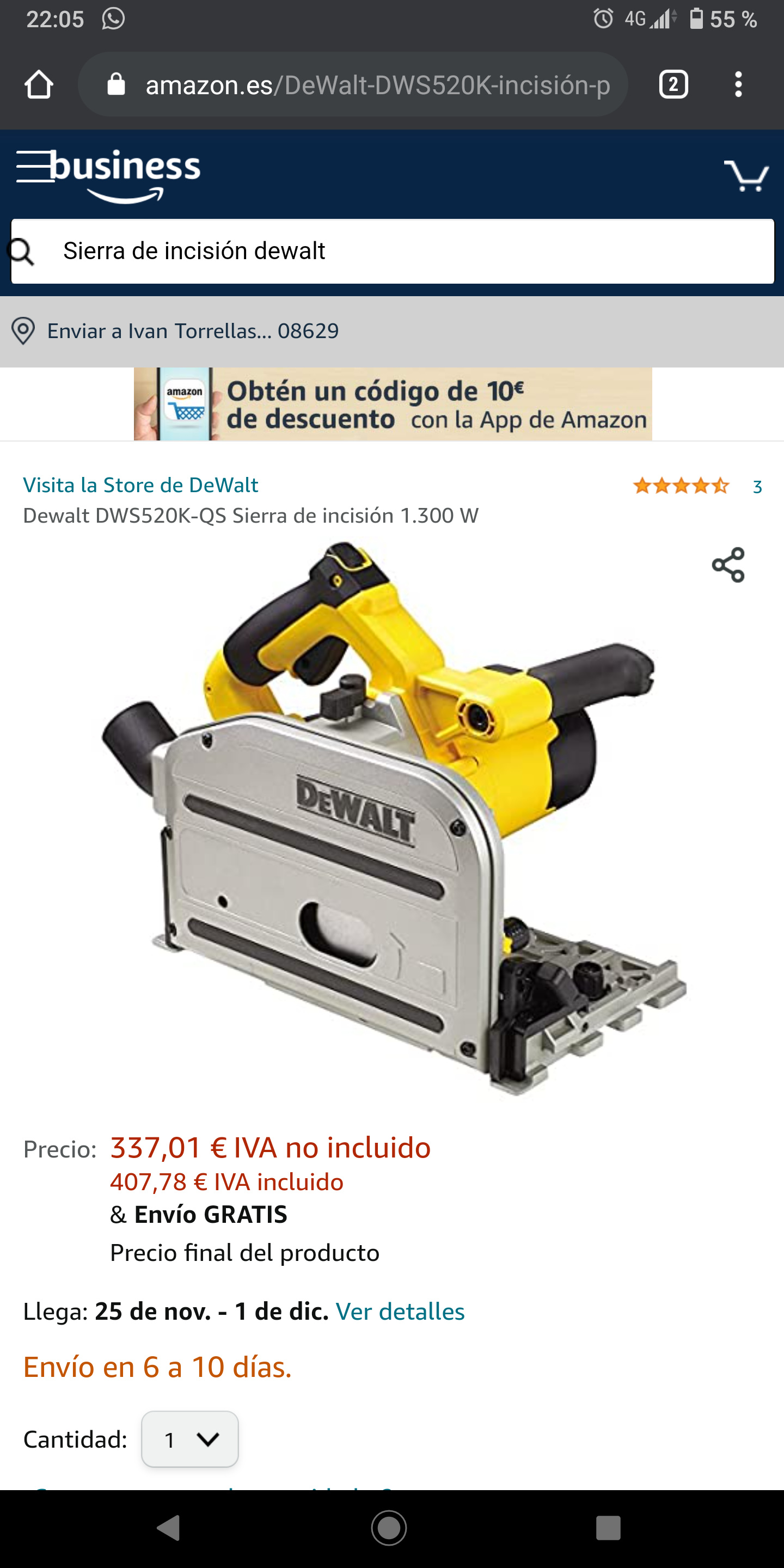

Por si te anima
Y habia la misma con otra terminacion por 373
Bueno con ese precio, ya prácticamente descartada la bosch, solo faltaría saber si merece la pena la dewalt o la makita es mas interesante.
…Dewalt…
