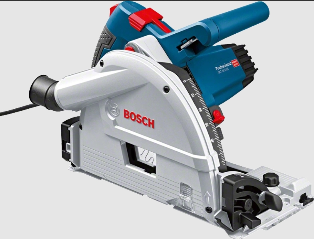

Es una maquina muy buena aunque ahora estoy pensando en cambiarla por la de incisión de Bosch. A ver si vendo esta y compro la otra.
Si tienes la makita no te compres la bosch, seria ir para atras en calidad.
La base suele ser problematica

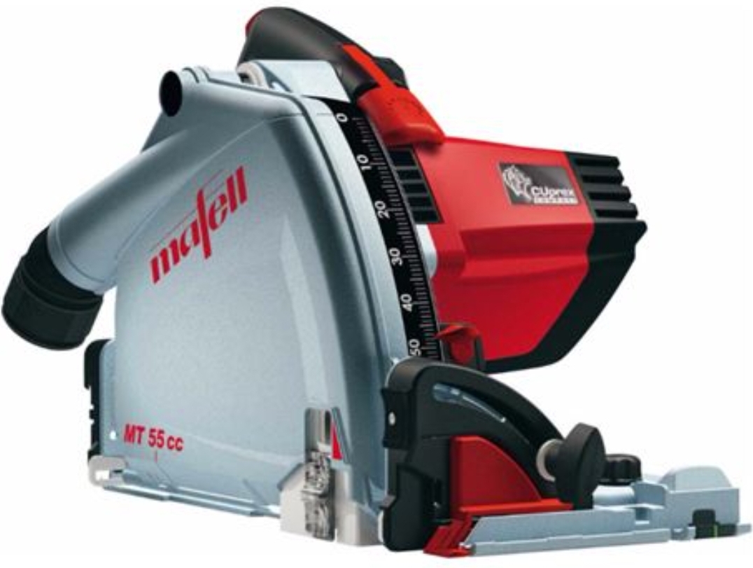

Porque lo dices @iban? La bosch profesional es la que fabrica mafell para ellos (son idénticas) y me consta que es una máquina de bandera.
No son identicas @Juanky. Se parecen algo si las ves a simple vista. Se dice que usan ciertas patentes de mafell pero no es facil saber que hay de ello realmente.
La bosch no esta fabricada en alemania. Mafell si.
Por fuera son parecidas. Por dentro ni idea.
Cosas diferentes.
La carcasa de plastico. Bosch tiene mango delantero. Mafell no. Ya solo con eso, los moldes no son iguales. La calidad del plastico no es la misma.
La carcasa del disco. Mafell es completamente cerrada. Bosch es como las demas, con agujerito.
El sistema de cambio de disco.
El sistema de inclinar la sierra. Bosch dos palomillas delante y detras. Mafell solo 1 delante (patentado)
La base. En Bosch es mucho mas endeble.
Antes de gastar tanta pasta me informé mucho. Se hablaba de casos con la base defectuosa en la bosch. La dejabas sobre la mesa y la sierra no quedaba plana.
Busque una para verla en directo y alli estaba el problema. Me rasque el bolsillo y pille mafell. Una maquina muy bien hecha.
No digo que le pase a todas, no lo se. Pero ojo
Idénticas no son, pero el motor, el soporte motor a la base y la base parece que salen del mismo molde. No creo que bosch fabrique los elementos esenciales de una sierra con tanto parecido y que Mafell no tome cartas en el asunto.
Que va @Juanky. No es que quiera llevar la contraria pero lo tengo muy mirado. La base no es igual. Es mas gorda y de otro material. El motor tampoco. Quiza tenga los mismos W pero el mafell es Cuprex, el tipo de motor que usa en la gama alta.
Seguramente es un acuerdo entre bosch/mafell para usar ciertas partes o diseños o patentes.
Como los carriles guias, que si que son iguales y salen mejor de precio los bosch.
