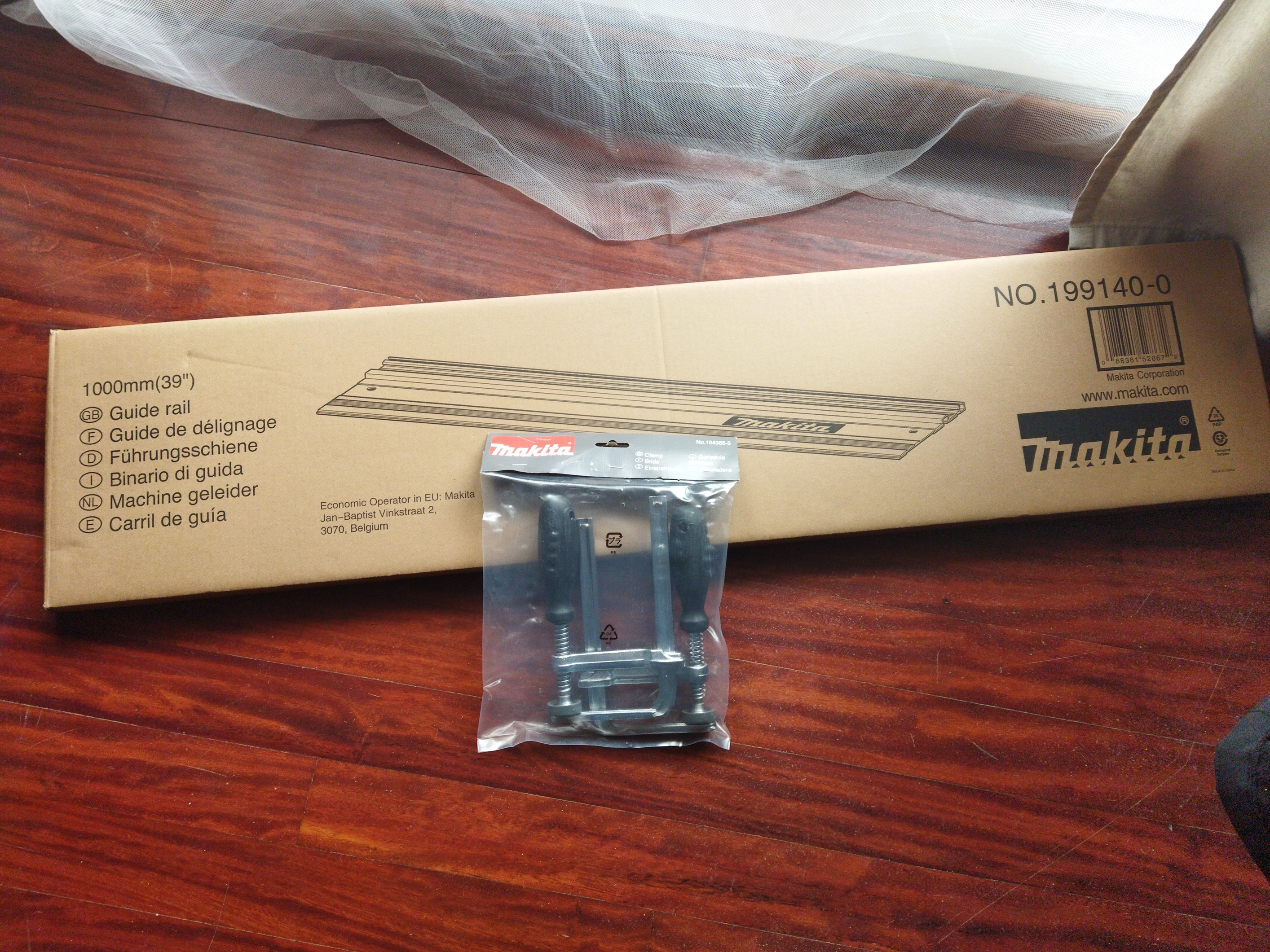

He usado por fin la guía con su sargento para la sierra de incisión. Me he comido un trozo de goma de la guía, no es mucho pero algo ya es, entiendo que es normal no? El corte nada que ver con la anterior vez, recto, fino, perfecto. Menuda diferencia.
Gracias por las recomendaciones
La goma de la guía es la que te marca dónde va el corte, cuando la estrenas hay que hacer ese corte. Enhorabuena por la máquina ! Yo me he hecho con una Dsp601 y es una gozada como va
Gracias @gil13, eso me temía porque por más que mirase no veía como no pillar la goma.
Buen maquinon el tuyo también. Siendo a batería también funcionará de lujo.
Exacto. Esa goma es para que el corte sea mas limpio y no “astille” tanto la linea de corte. Si con el tiempo esa goma se estropea Makita tiene repuesto.
Enhorabuena por la herramienta y disfrutala!!
Pues hoy mi padre quería hacer una balda con un retal que teníamos por ahí y quitando un lado el resto estaban a la virule jejeje y me dice que pilla el cepillo y lo va igualando… Que por no sacar la sierra… Y le he dicho que nanai, que así la vamos probando y coño, que me ha costado una pasta jajajaja pues hemos dejado la balda con los 3 cortes más finos que finos, no me han hecho falta los sargentos en este caso.
Cada día más contento con la máquina y efectivamente, sin guía está sierra no funciona nada de nada. Menuda diferencia
