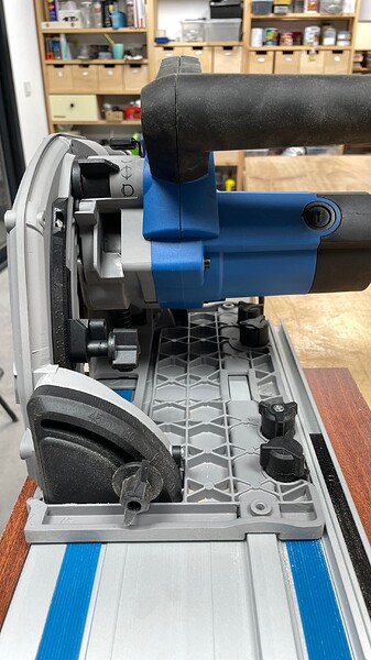

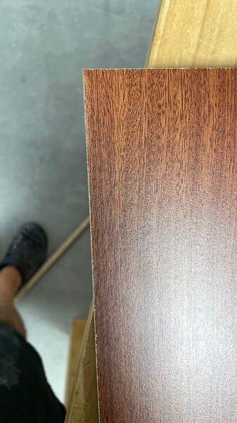

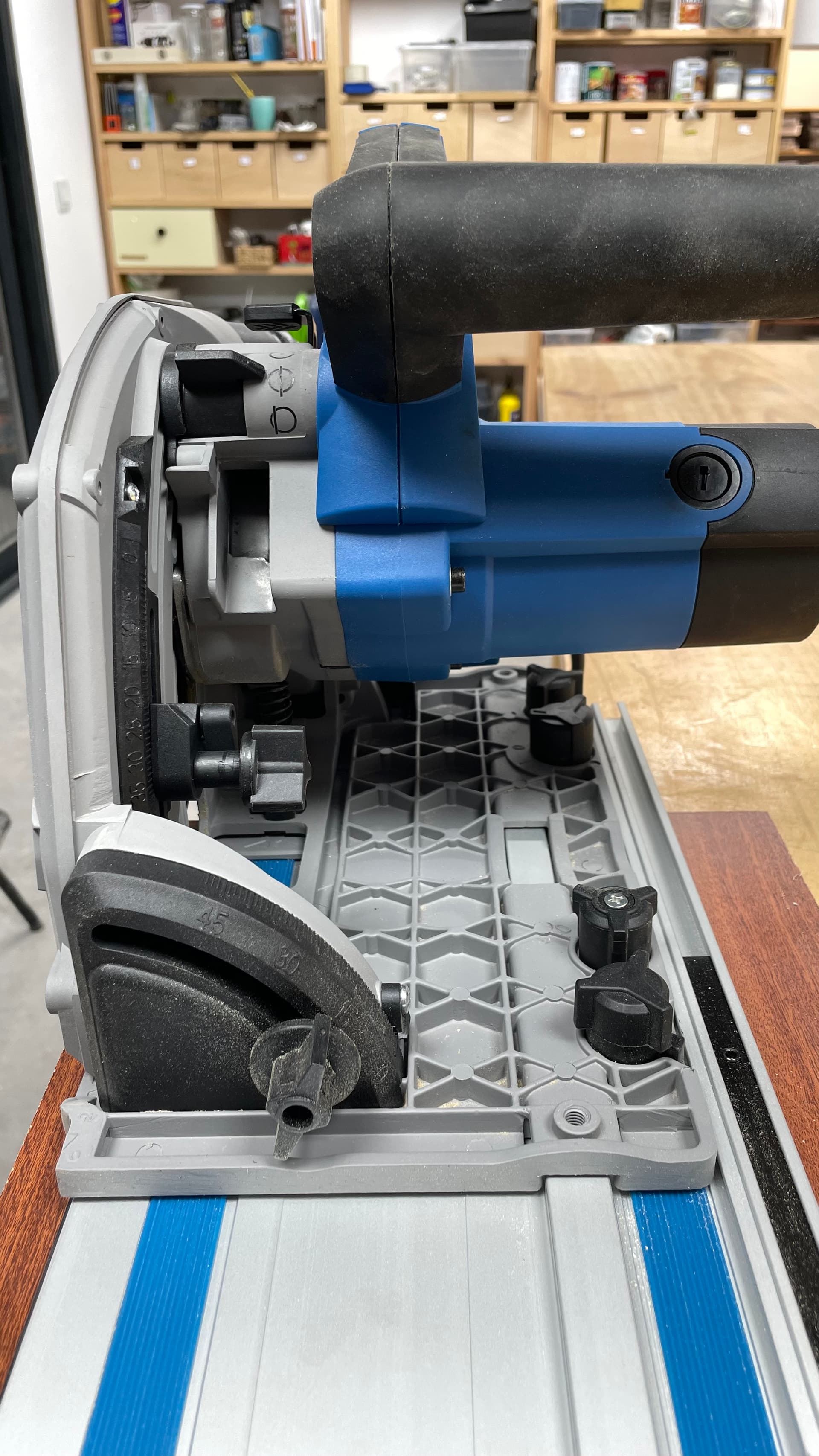

Aquí van las fotos que prometí.
imagen
Yo veo resultados bastante dignos. ¿Qué disco utilizaste?

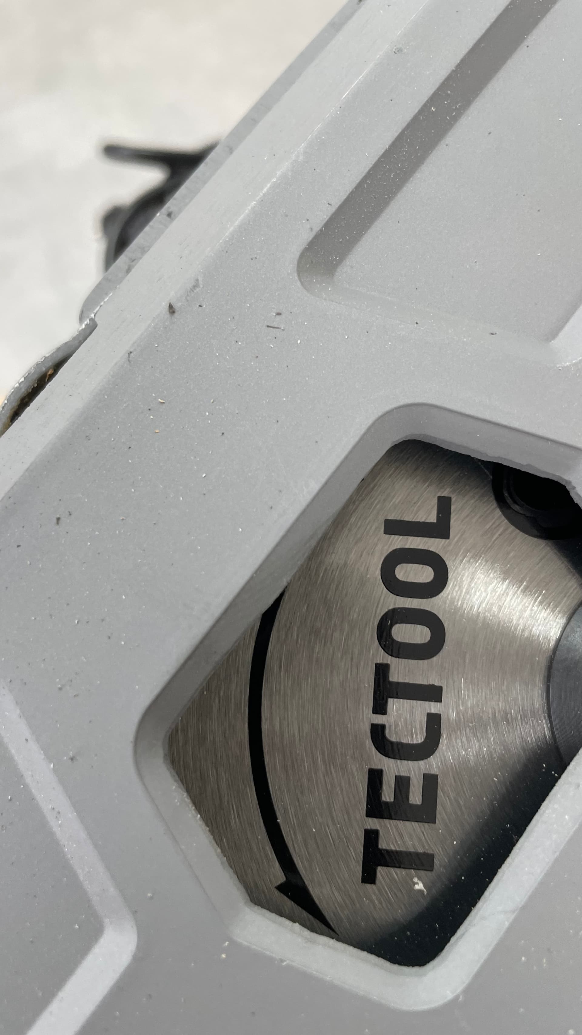

Pues el que traía montado, viene marcado también como Tectool. Seguro que se puede afinar un poco más con un buen disco (suponiendo que este no lo es por ser barato) y sobre todo ajustando bien la sierra sobre el carril con las lengüetas laterales.

No creo que sea mal disco, creo que no es el adecuado.
Es un disco dedientes alternados bastante separados.
Ideal para delinear madera maciza.
Pero astilla los tableros, el melaminado sobre todo.
En este caso,al ser color madera, no se nota mucho, pero si fuera blanco…
Se suele usar un disco con mas dientes, para mejor acabado en tableros
Y hay uno que tiene un diente trapezoidal recto,que hace el zurco sin tocar los lados, seguido de dos alternos que limpian lateralmente. Al ni tener resistencia en el centro del corte,astillan mucho menos.
Y se desafilan menos

Es con cable, lo puedes ver en la primera foto que puse, te pondría algún detalle de la máquina , pero las vísperas de festivos se bloquea la carga de imágenes en el foro.
Es verdad, mi súper Tectool ha causado sensación y no te la cambio porque la mía es un 20% (aprox) más potente que la Makita esa que tenéis todos… :slight_smile:
