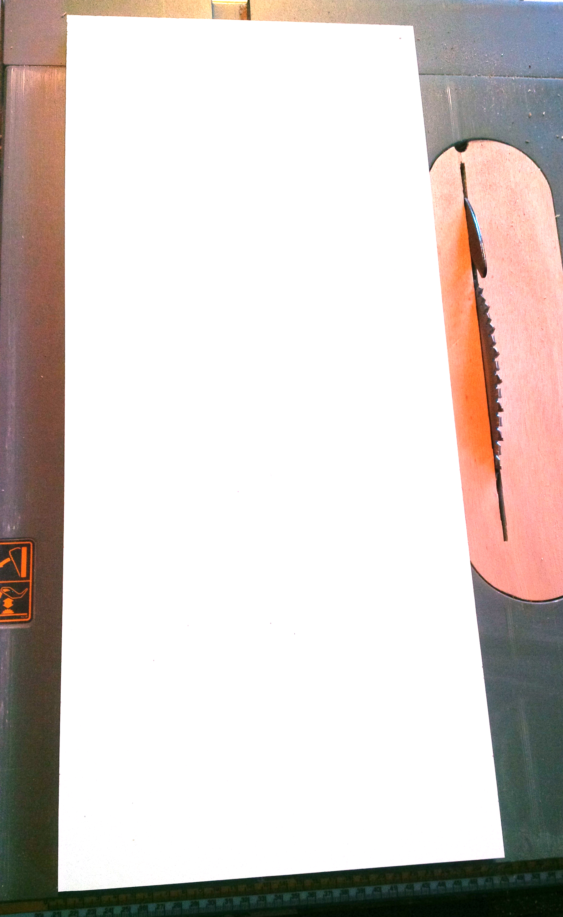

No hace mucho, abrí un hilo porque tenia problemas para hacer cortes limpios en melamina con la sierra de mesa, Disco de corte Bosch para melamina.
Fue lo que me recomendaron los compañeros y el cambio es como de la noche al día.
El disco que compraste lo hay para una sierra circular? Supongo que el tuyo es para la sierra de mesa…Corta las dos caras de melamina bien?
De momento hace los cortes limpios por las dos caras, tampoco lo he usado una barbaridad.
