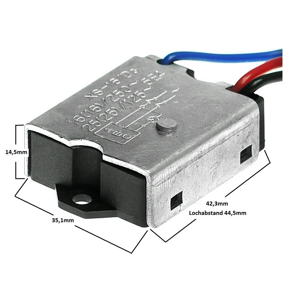

la máquina no tiene arranque suave, pero se puede solucionar comprando el módulo en AliExpress y poniéndolo al interruptor (a la parkside se lo tengo puesto)

@weiter si te animas a poner fotos estaría bien que pudiéramos ver también el modulo de arranque suave.
@weiter eso del arranque suave me interesa, amplía por favor
Yo se lo puse a mi dewalt. Es un modulo de este estilo (0.99€ 88% de DESCUENTO|Interruptor de arranque suave de 230V a 12 20A para amoladora angular, máquina de corte, herramientas eléctricas, módulo de reequipamiento, limitador de corriente de arranque suave| | - AliExpress) que conectas a la botonera y cuando enciendes el motor en lugar de arrancar a toda tralla, lo hace poco a poco en 2 o 3 segundos.
Es más agradable y se supone que también mejor para el motor porque aplana los picos de tensión.
Yo recuerdo que mi dewalt, que no la tenía atornillada, antes de ponerselo llegaba a moverse en la mesa del latigazo que metía al arrancar.
Exactamente lo que comenta @cibernox . Si buscáis en Youtube soft start module, os salen muchos tutoriales. Por ejemplo, como comenta el compi, en este lo explican para la Dewalt https://m.youtube.com/watch?v=BCzwF92esNI
Es un módulo pequeñito que cabe dentro de la caja del interruptor. De hecho, viendo ese vídeo, creo que el interruptor de la dewalt es igual al de la ETS2000, por lo que el proceso de ponerlo quizás sea igual.
Le voy a quitar el módulo a la parkside y se lo voy a poner a esta. A ver lo que me encuentro en la ETS cuando abra el interruptor, ya que, si usan terminales como en la Dewalt, se los pondré. Así, si un dia tengo que tirar de garantía de la sierra, con retirar el módulo y poner los cables como estaban, nadie se entera ![]()

Por lo que veo en el vídeo, es el de 16A para la Dewalt?
Aunque las fotos del enlace a Ali son todas iguales, pero creo que hay de 12A, de 16A y de 20A, me podéis confirmar cuál habéis puesto?

He encontrado este de 16A
