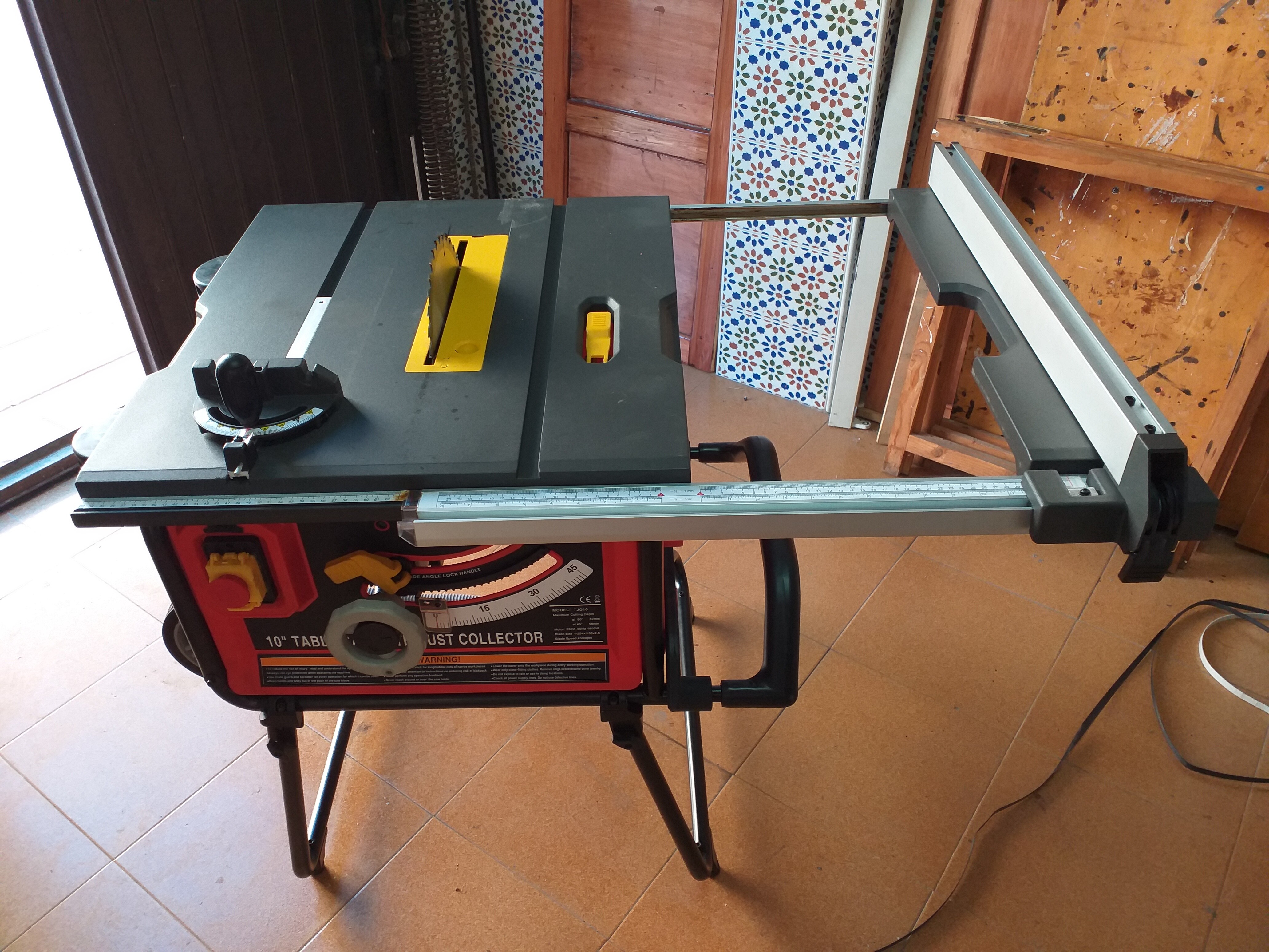

Sierra de mesa Erbauer ETS2000

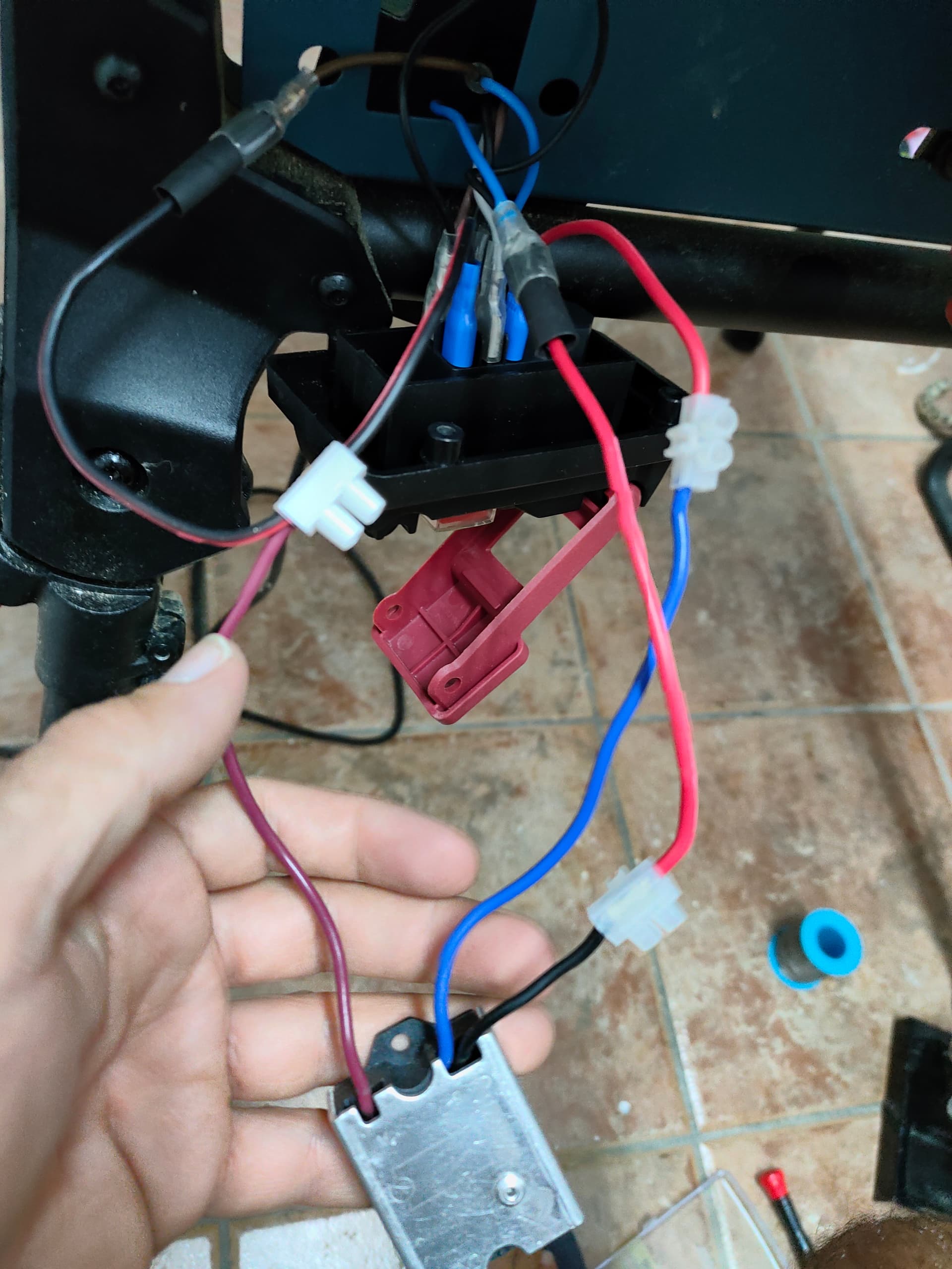

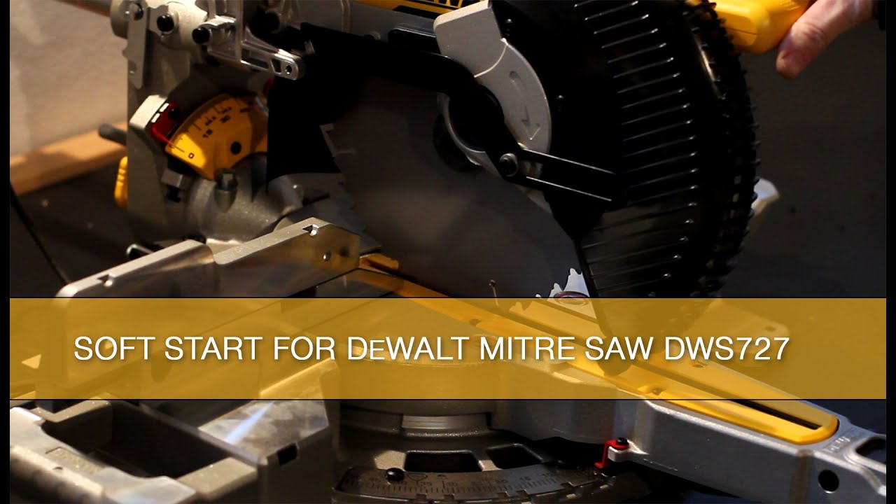

Buenas. Pues ya le he montado el soft start.

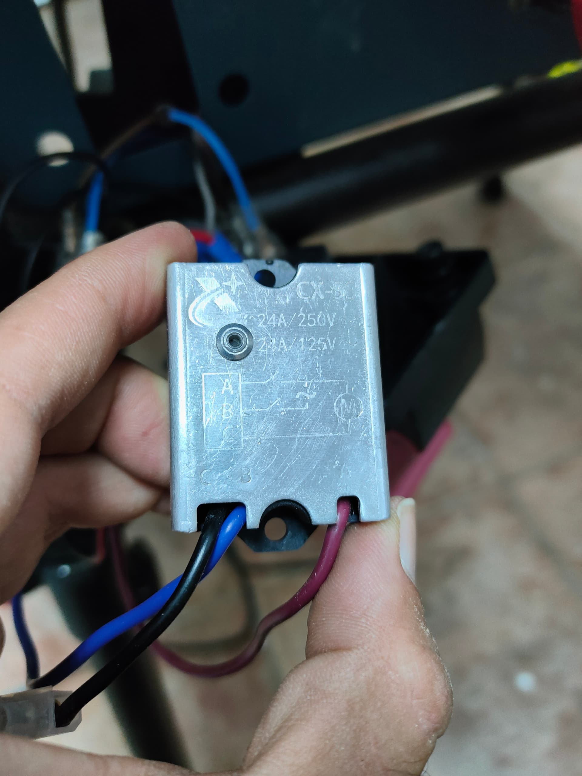

Este es el aparatito
Lo suyo es usar terminales para no tocar el cableado de la máquina. De esa forma, si hay que mandarla a garantía el día de mañana, se retira el soft start, y aquí no ha pasado nada.

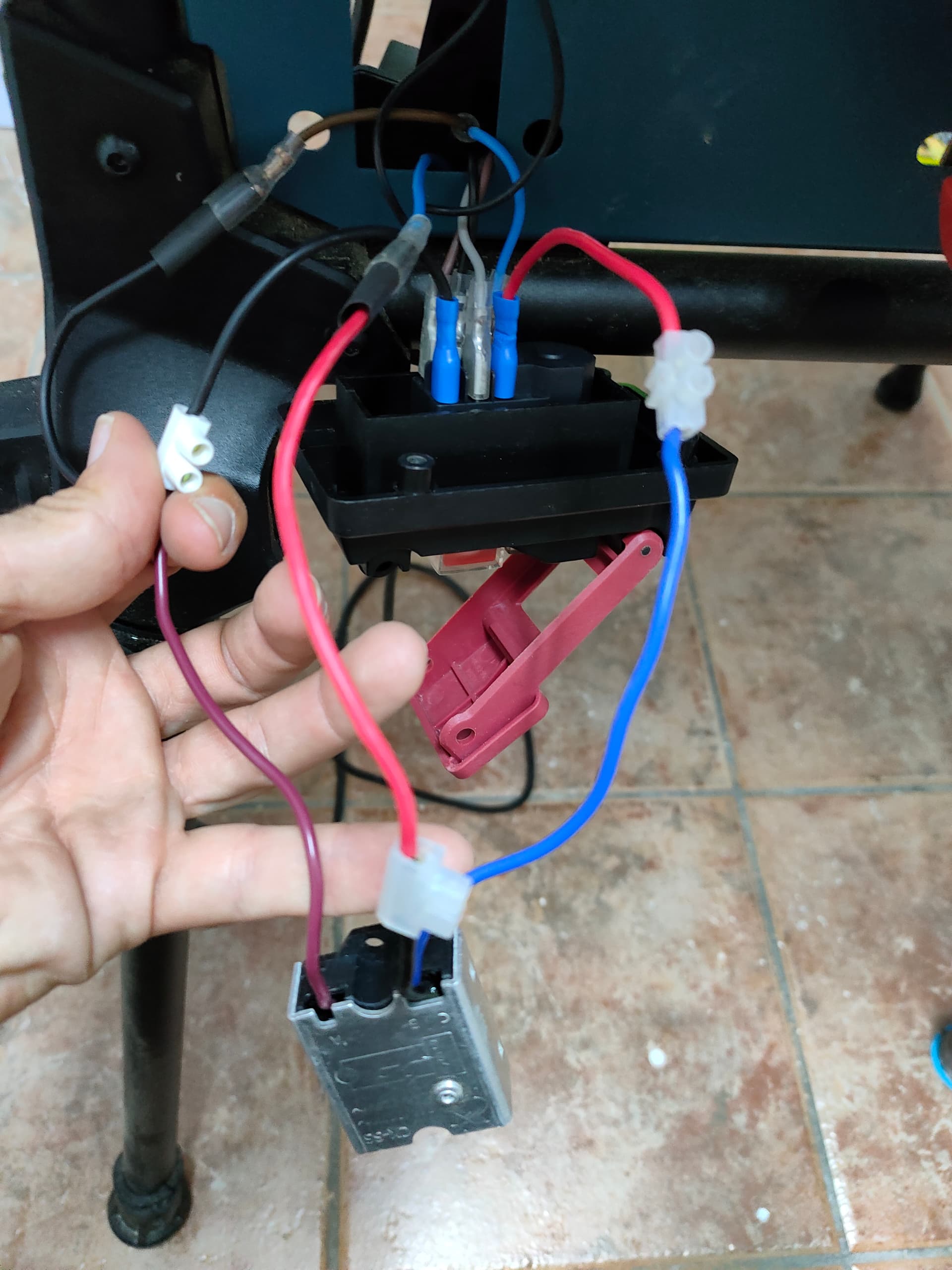

Aquí paso un par de fotos de las conexiones. No tenía terminales sin usar, y como lo quería terminar hoy, pues he cogido algunos trozos de cables que tenía con terminales macho y hembra, añadiendo algunas fichas de empalme.

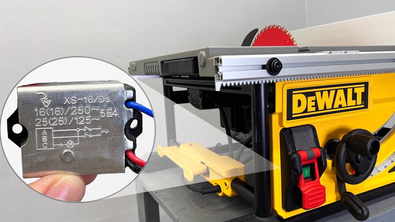

Para las conexiones, me he ayudado de este vídeo, donde hacen lo mismo para la Dewalt:
Por cierto, no veis demasiada similitud entre la Dewalt y está máquina?
Saludos!

Cualquier precaución es buena , yo aislaria esas conexionea con cinta por lo menos cualquier chispa o arco donde hay serrin puede liar una muy gorda si lo ves ni tan mal pero como empiece arder lentante no te des cuenta y te vayas … …no lo quiero ni pensar …
@pennan el módulo se pone en la salida del interruptor al motor, por lo que solo puede actuar al arranque. En cualquier caso, la parada es la misma que antes de ponerlo.
@Ivantxu las conexiones quedan estancas dentro del cajetín. La foto la he hecho antes de cerrarlo
La verdad que no hay color entre el arranque al golpe y un arranque suave. Es a la segunda sierra que se lo pongo y se tarda nada.
Por lo que cuesta 2 vueltas de cinta ni me lo pensaria , yo personalmente llamarme exagerado lo hubiera hecho de otra manera y con termoretractil …
Por lo que veo, has puesto uno de 24A, el del vídeo creo que pone uno de 16A, da igual el que se ponga?
Según la fórmula básica P=V·I, uno de 16A te permite hasta 3520W.
