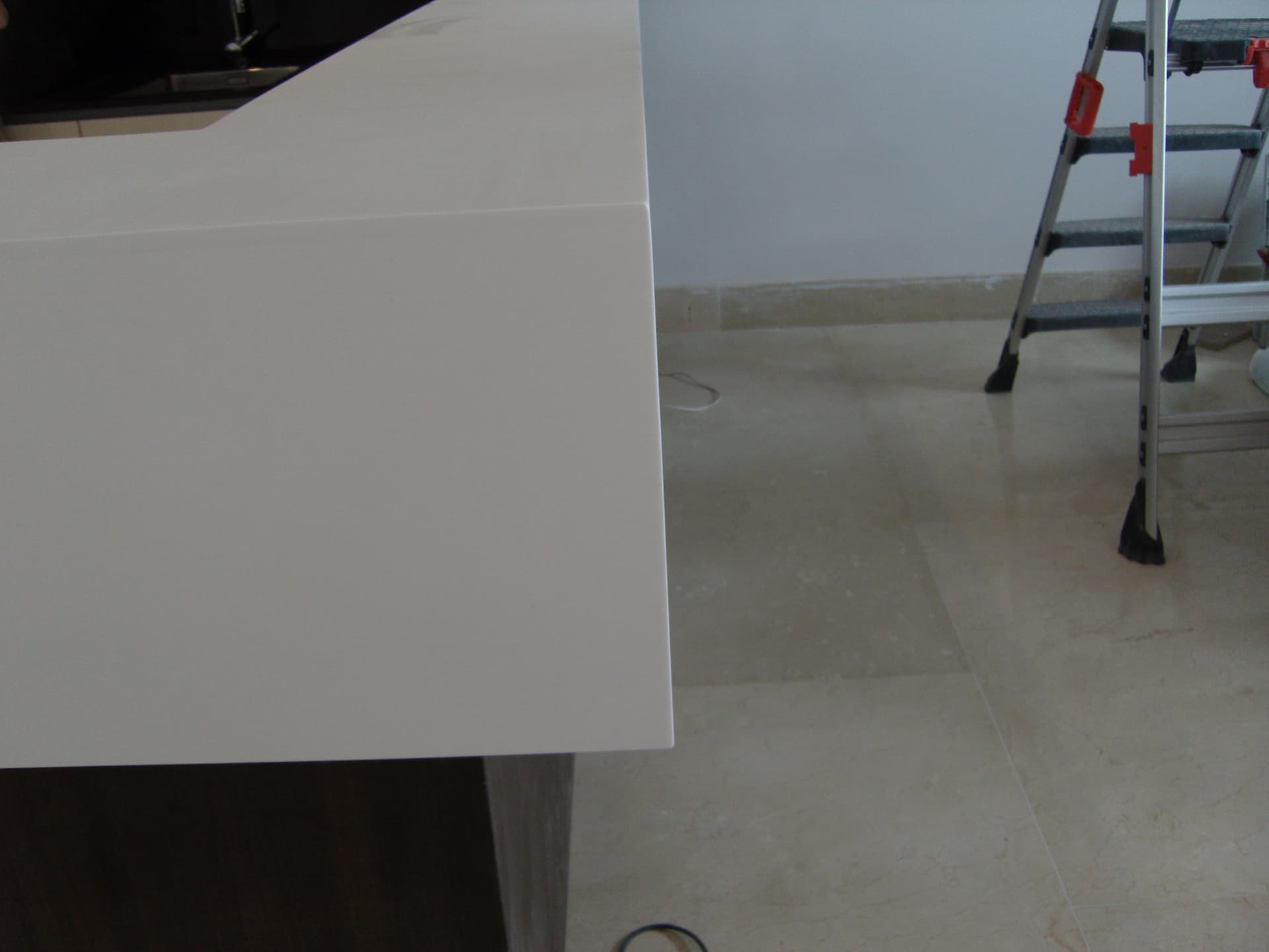

Buenas tardes - noches , yo trabajaba con sierra de mesa , concretamente la festool basis 1A , que lleva la sierra circular de incisión acoplada , la usaba con su carro desplazable y aspiradora, cortaba los rodapiés con ella , en cuanto a puertas, llevaba todo el material cortado y cajeado a la obra. Tengo la festool kapex , también la ingletadora legna con disco de 30 , también la mafell 300 . La mafell no la veo práctica para cortar rodapiés, ni tapajuntas, ni tapetas de muebles, para parket, duelas , suelo de exterior, si va muy bien , evita el tener que llevar otras máquinas, a mí me iba bien porque normalmente pasaba varios días en cada montaje y prácticamente estaba solo , son máquinas caras y llamativas para según que obras
Este es el último trabajo que hice antes de irme a vivir fuera del país, en la foto de la máquina se ve el carro de corredera, la circular y la corredera se montan y desmontan sin herramientas, puedes cortar al largo piezas con viaje , algo que no puedes hacer con una ingletadora ,
