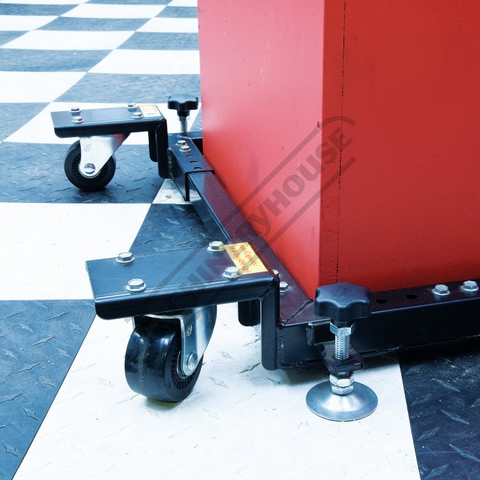

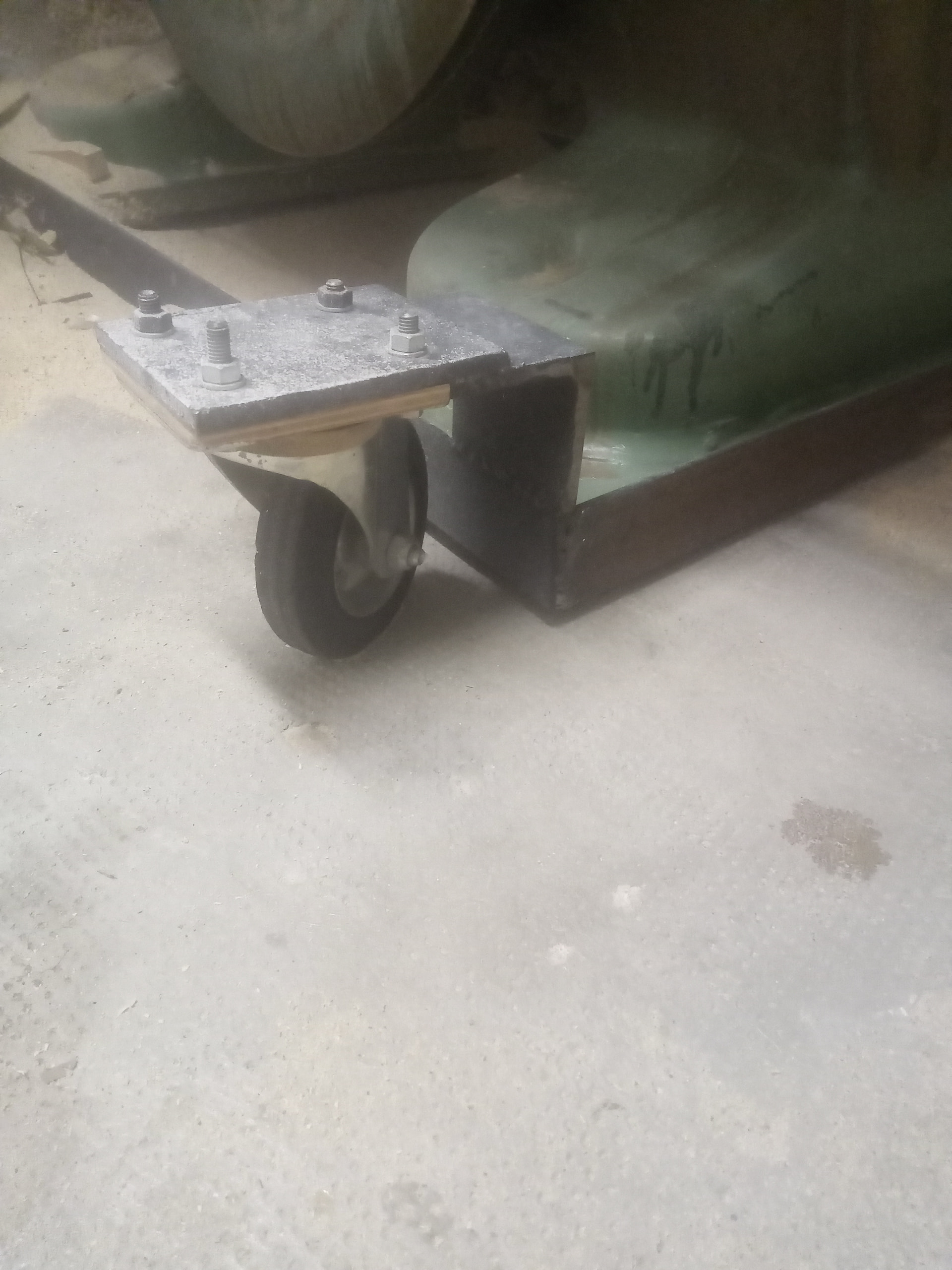

La base ideal para mí sería algo parecido a la que se ve en la foto de Francis con la sierra de cinta verde, que la maquina mantenga el centro de gravedad lo más bajo posible o incluso que cuando no se mueva este en el suelo, pero si no hacerle unos pies que la maquina no repose sobre las ruedas, ahun con el freno sobre las ruedas quedan inestables para mí gusto o hacerles algo así.
Pero si te pasa como a mí que incluso me hice un banco con una base bastante elaborada que levanta el banco y al final no lo he movido nunca.

La sierra cinta y la máquina de cadena tienen una estructura parecida.
Lo fabrique de esta forma para que la máquina no gane altura.

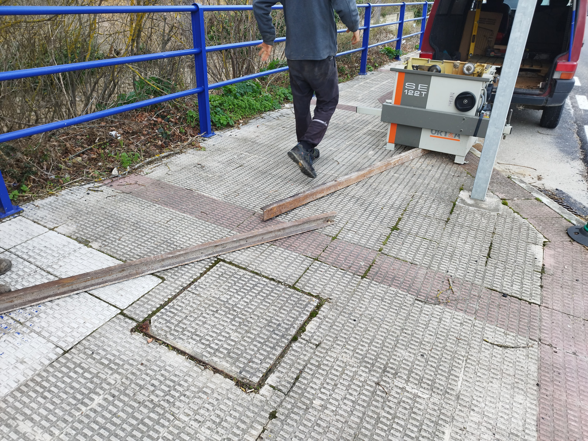

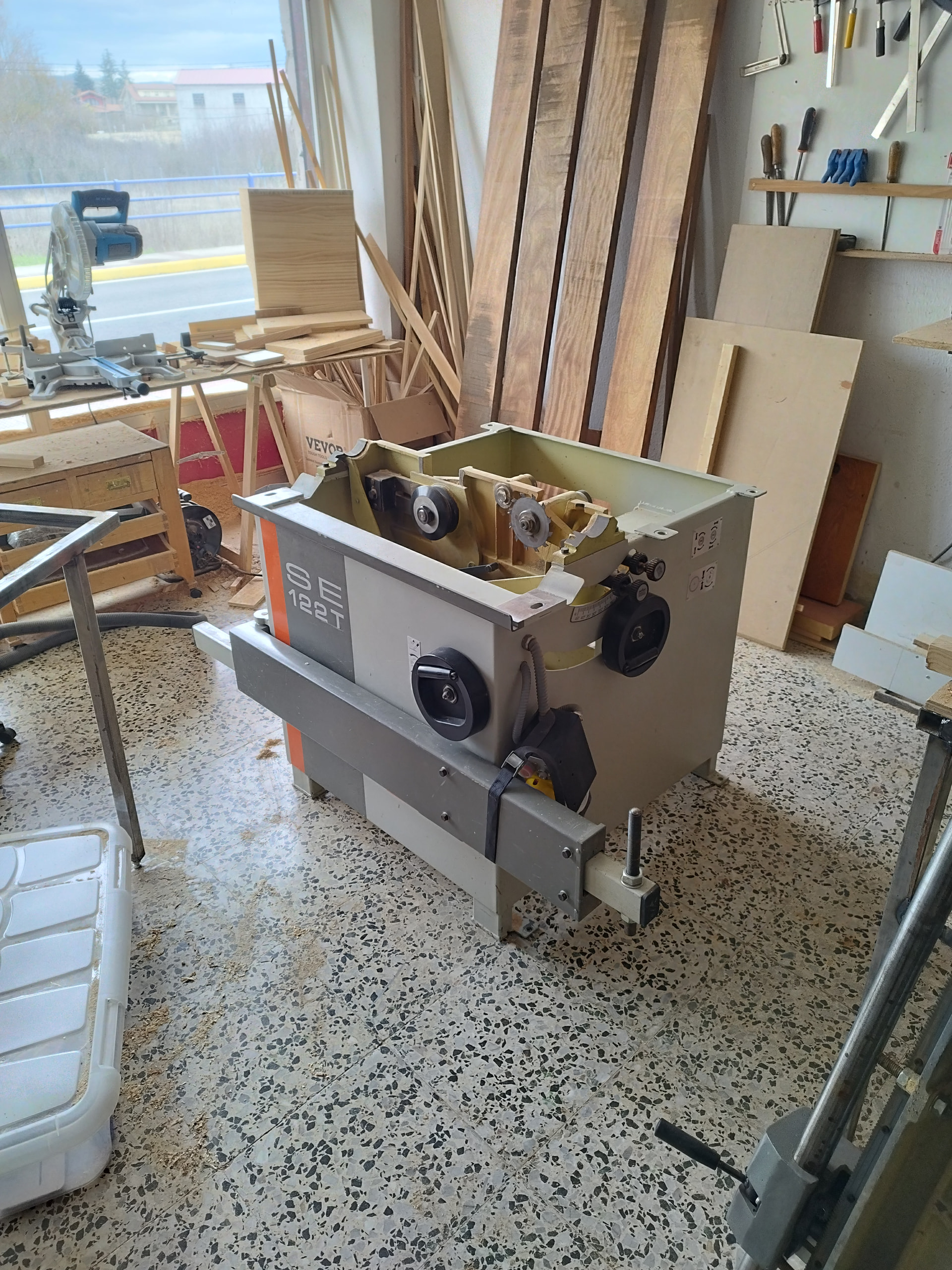

Ya en el taller!!! Ahora a limpiarla, hacer la electricidad y ajustarla

El carro a lo mejor ahora te va a costar un rato ajustarlo… tiene ajuste en direccion y supongo tendra en altura tambien. Es importante verificar muy bien que la direccion del carro este ajustada con respecto a la direccion del disco.
Yo lo verifico con un calibre digital comparando un mismo punto del disco con dos puntos del carro, uno atras y otro alante.
Si tienes alguna duda en los ajustes me lo comentas.

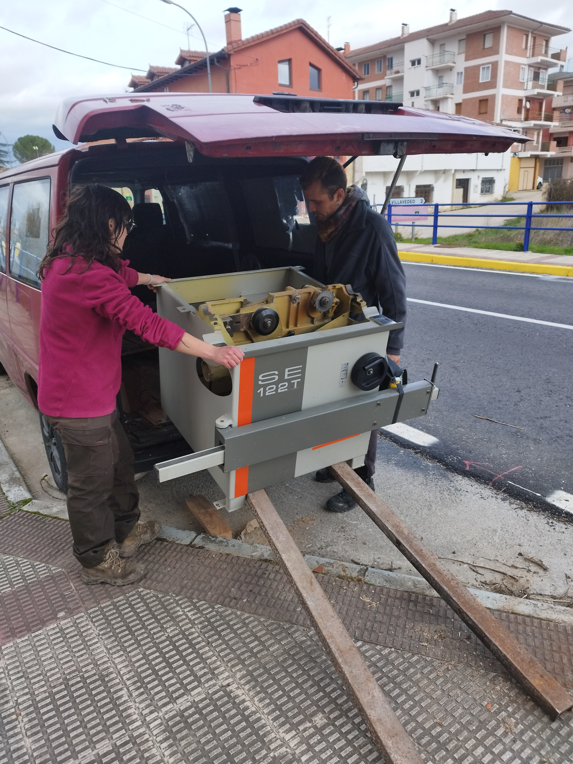

Muchas gracias a todos!!! He desmontado hasta unas puertas que tenía para la electricidad :rofl::rofl::rofl: @Angel que si no no entraba por la puerta!!!.

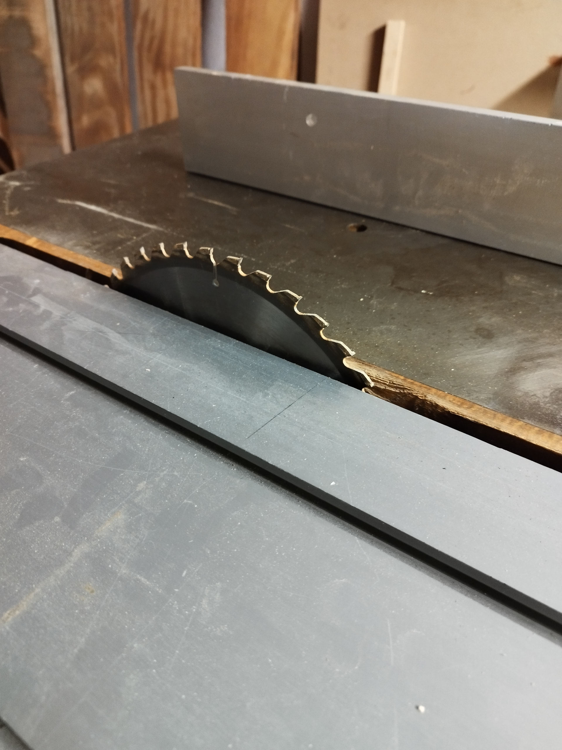

A ver si mañana subo una foto de todo montado. Por cierto, el disco solo me sube unos 5cm, imagino que los habrá más grandes para que suban 8 o así que es lo que me subía la otra y será lo normal.

Entiendo que has montado un disco de 250? Según rezan las características de la makina si capacidad de corte son 75 mm con disco de 300 así que si has montado uno de 250 pierdes 25 mm de corte, en mi escuadradora también es de disco de 300 pero se le puede poner algo más grande si no montas incisor y modificando la cuchilla divisora o sin montarla,creo que he llegado a montar alguno de 350.
Lo bueno de estas maquinas es que llevan un motor bastante potente por el tamaño , antes con una sierra con motor de 3 CV monofásico,al cortar tablones del largo muy a menudo al cerrarse la madera la máquina se paraba, con la actual nunca se me a parado .
