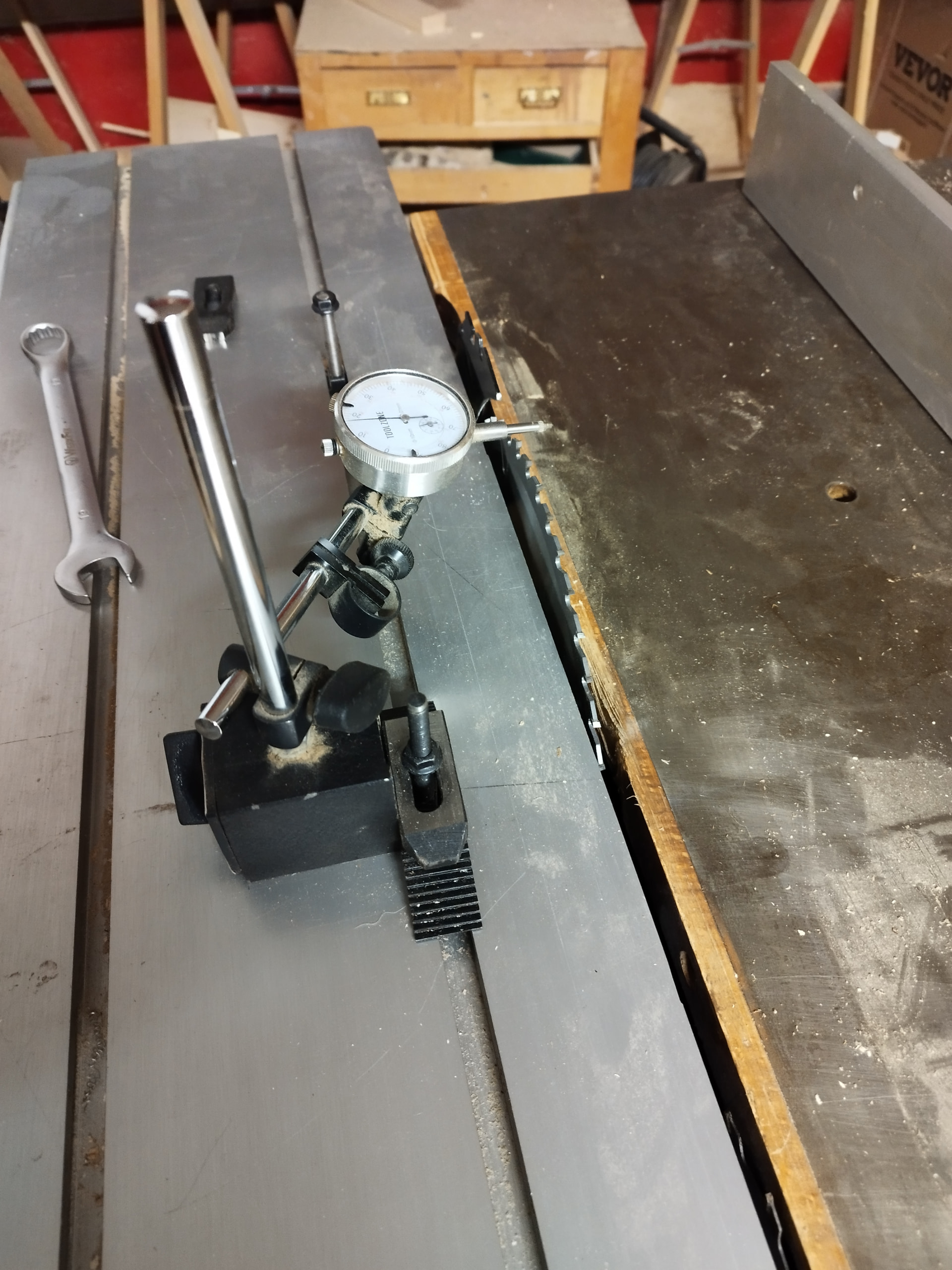

He ido ajustando la máquina, entre el disco y el carro he conseguido 2 centésimas de desvío :rofl:, será suficiente jaja

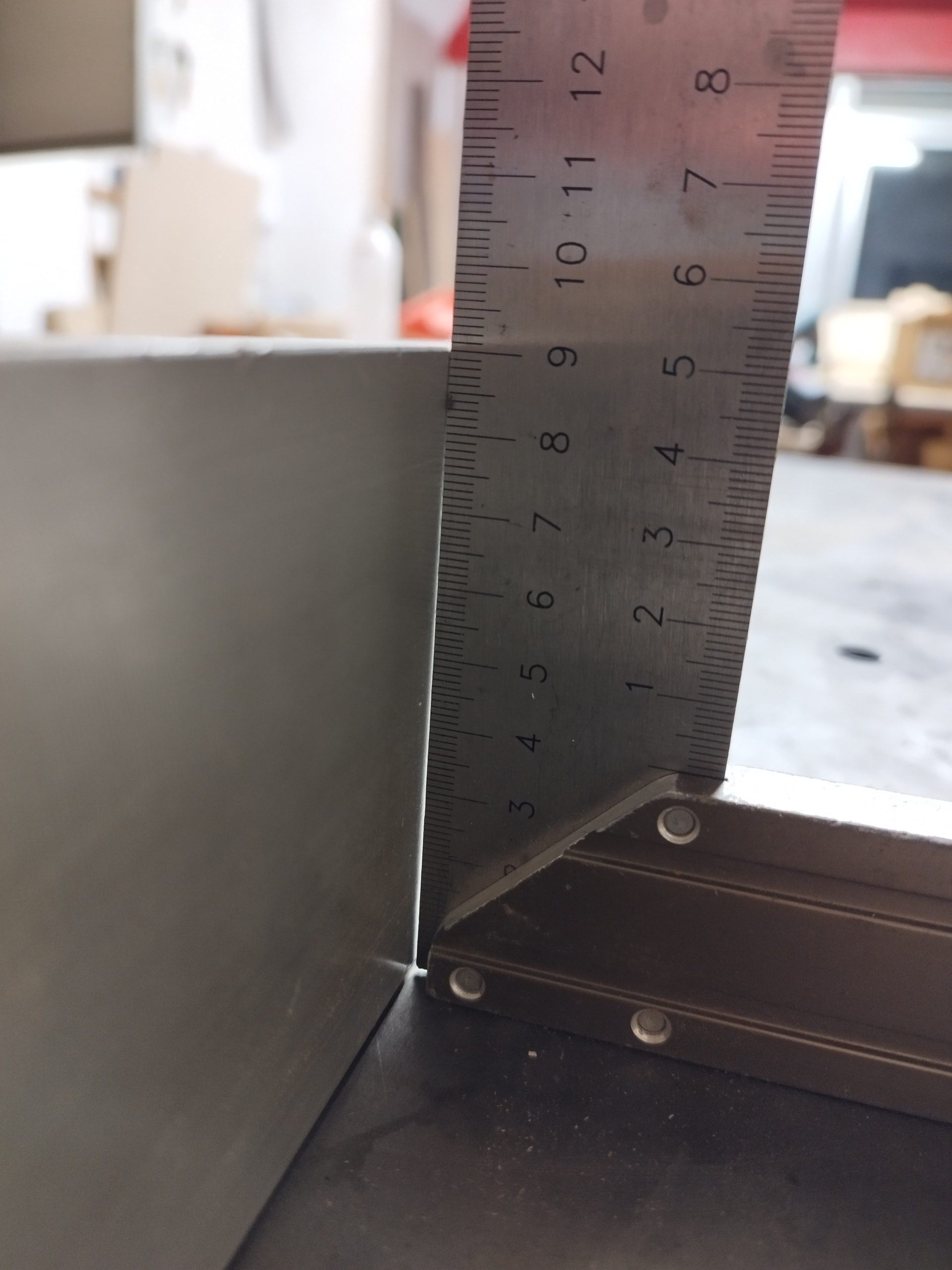

Por otro lado he estado mirando la escuadra entre la guía y la mesa y falta un poco, mañana me pondré con ello. Os adjunto foto, no sé si será relevante esa desviación pero ya que estoy lo dejaré bien, no es demasiado complicado de ajustar, aunque si tedioso. En este caso hay que aflojar la mesa e ir moviendo las tuercas hasta dejarlo bien, una horita ya estaré
Tienes que aflojar la tuerca de la guía por la parte interior de la mesa y subir un pelín.
Yo puse una regla gruesa en la mesa y miré con una galga que estuviera igual en todos los lados.

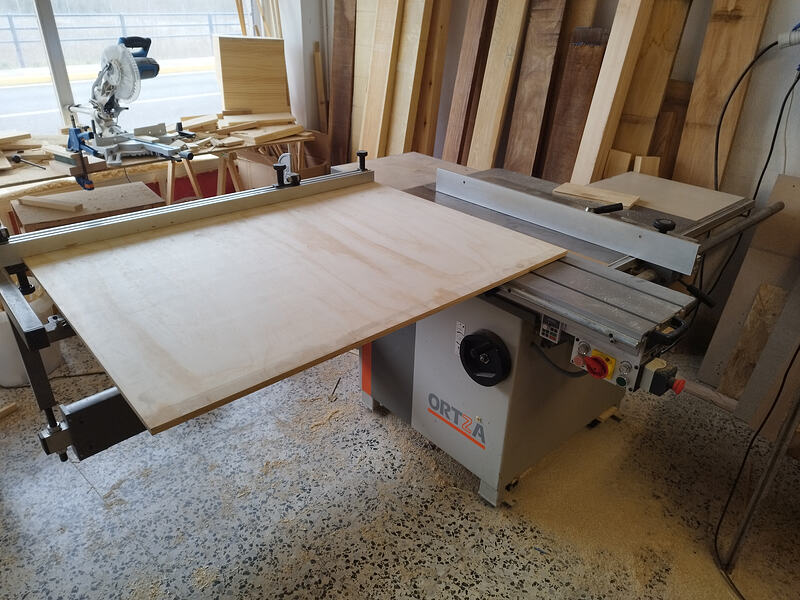

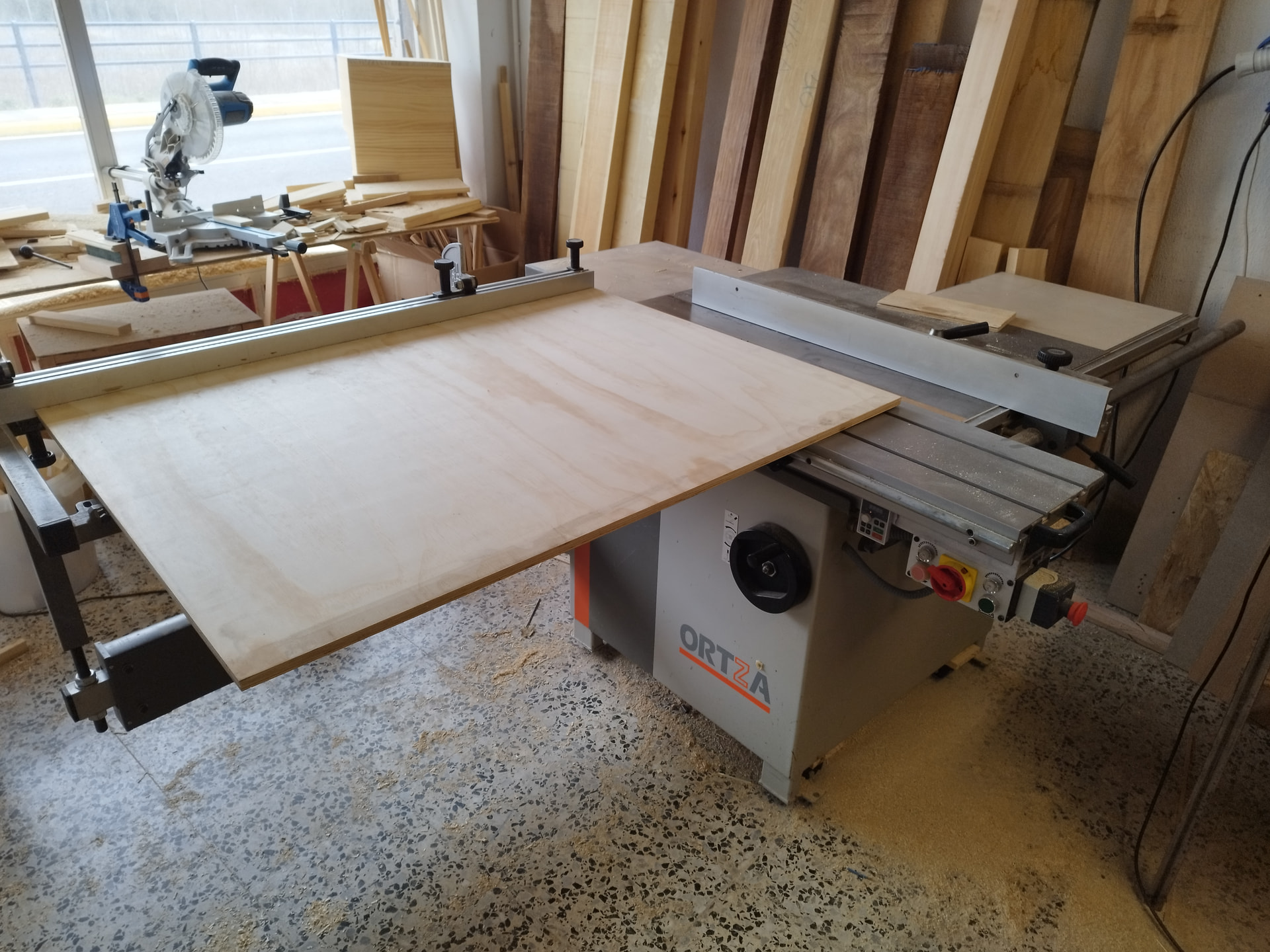

Hoy he probado ya un poco más en serio la máquina, he cortado unos tableros de contrachapado para unos cajones y una pasada,un antes y un después como deciais frente a la anterior. Es comodísima para dimensionar piezas, de hecho la he usado como sustituta de la ingletadora porque aún no tengo hecho un tope rápido para hacer todos los cortes iguales.

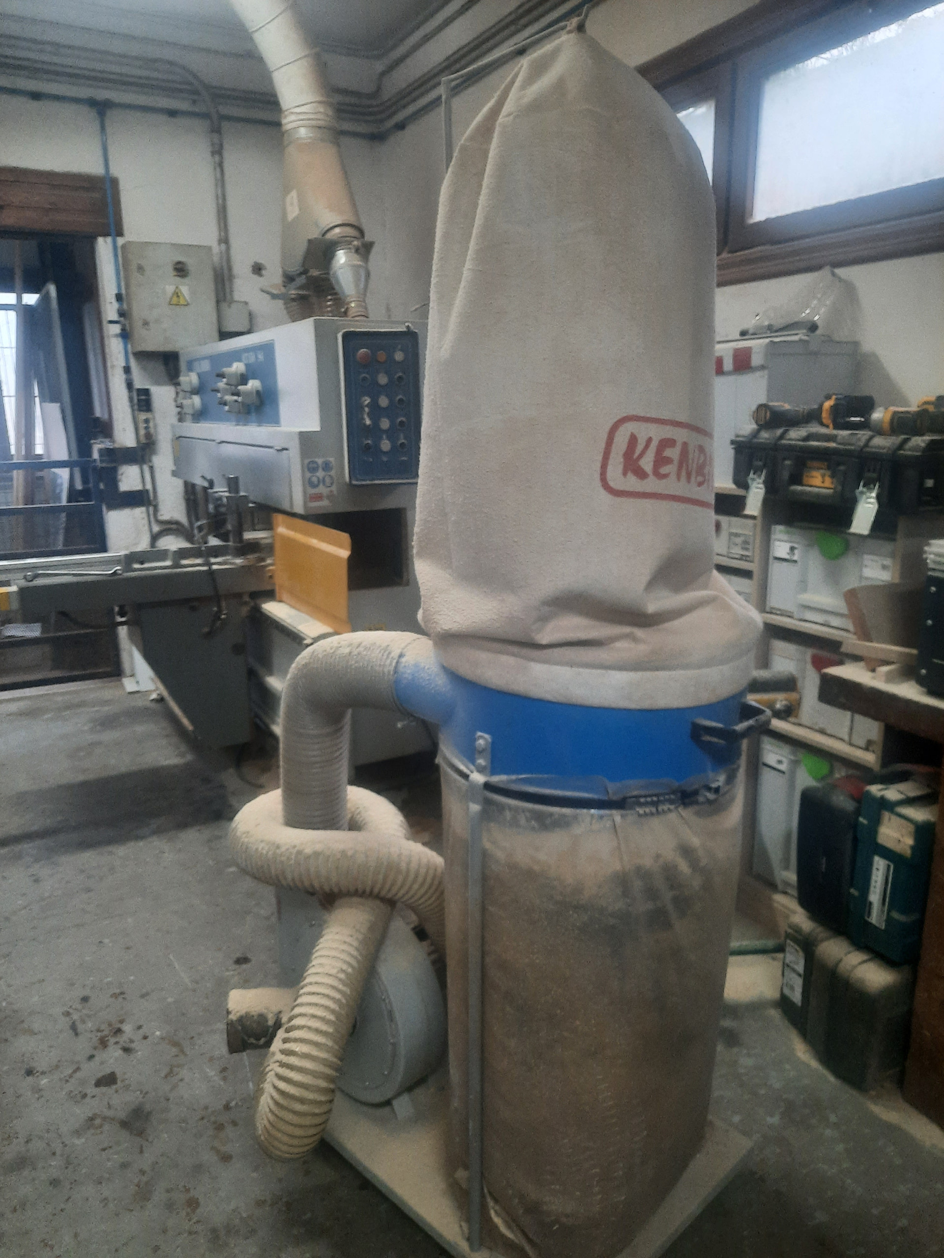

Lo próximo un aspirador para la escuadradora…y como lo vas a tener en el taller mejor con filtro de papel, como seguramente lo coloques cerca de la escuadradora no tendrás pérdidas del circuito así que no hace falta que sea muy grande ,pero es una cosa bastante necesaria.

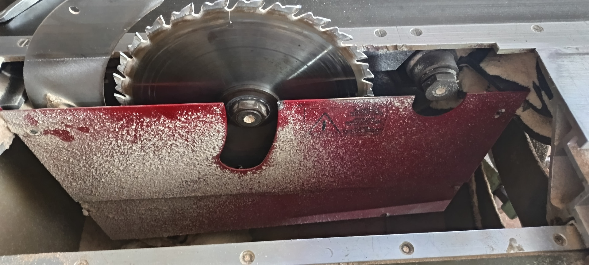

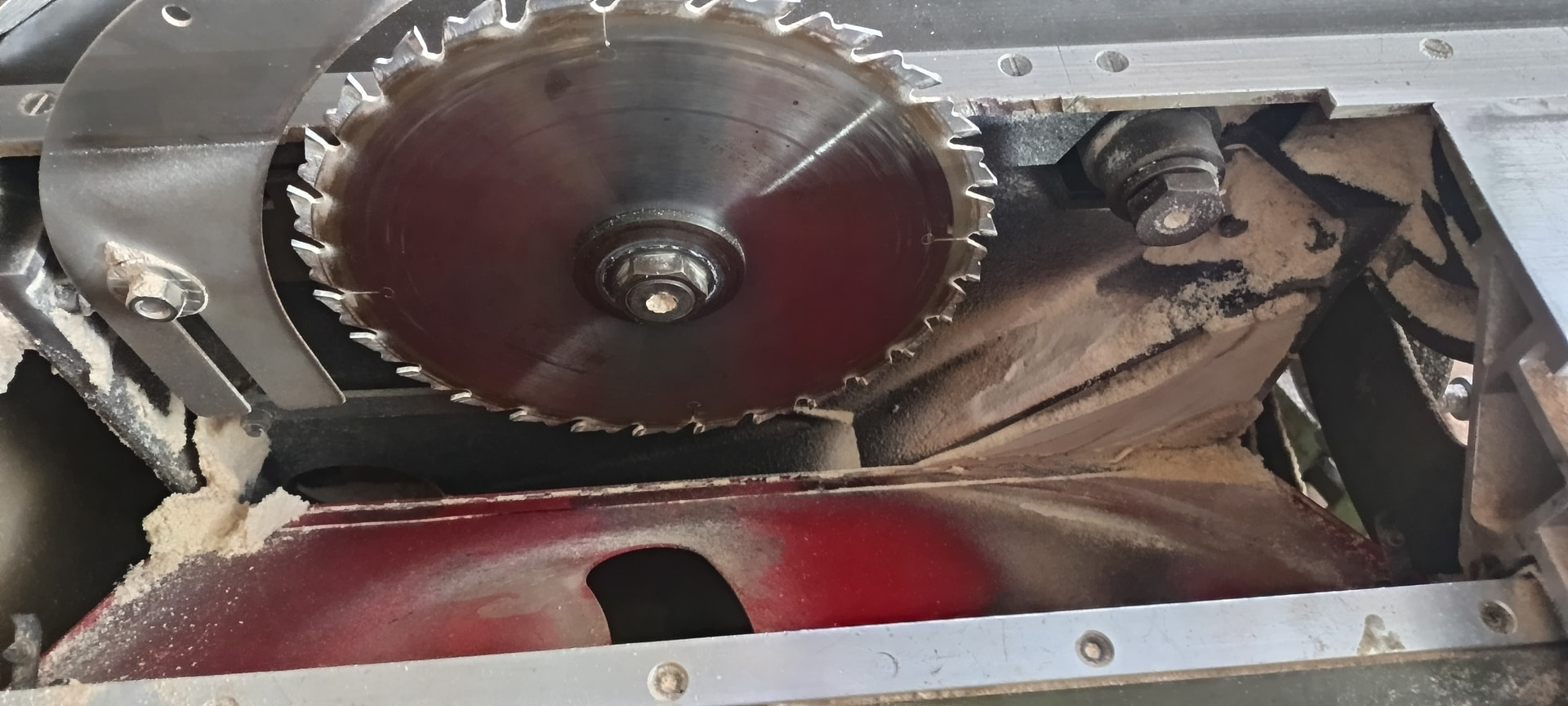

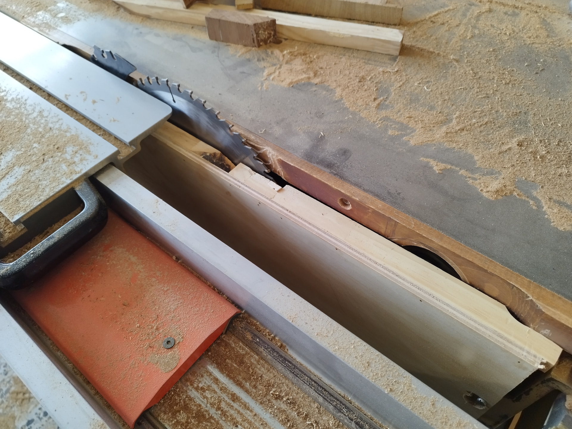

Pues definitivamente me hace falta una. Ahora la tengo con una aspiradora de esas pequeñas típicas para serrín de lijadora y tal, antes la usaba con la otra que tenía e iba bien, no soltaba mucho polvo al cortar, pero ahora con esta se monta una tremenda cada vez que corto, y eso que le he hecho como un protector para que no salga tanto pero no ha habido mucha diferencia
Lo que he investigado es que estas pequeñas van bien si están cerca de la fuente de polvo pero si se alejan un poco ya no funcionan, en cambio las otras mueven mucha más cantidad de aire y espero que eso sea suficiente para poder llevarse todo el polvo.

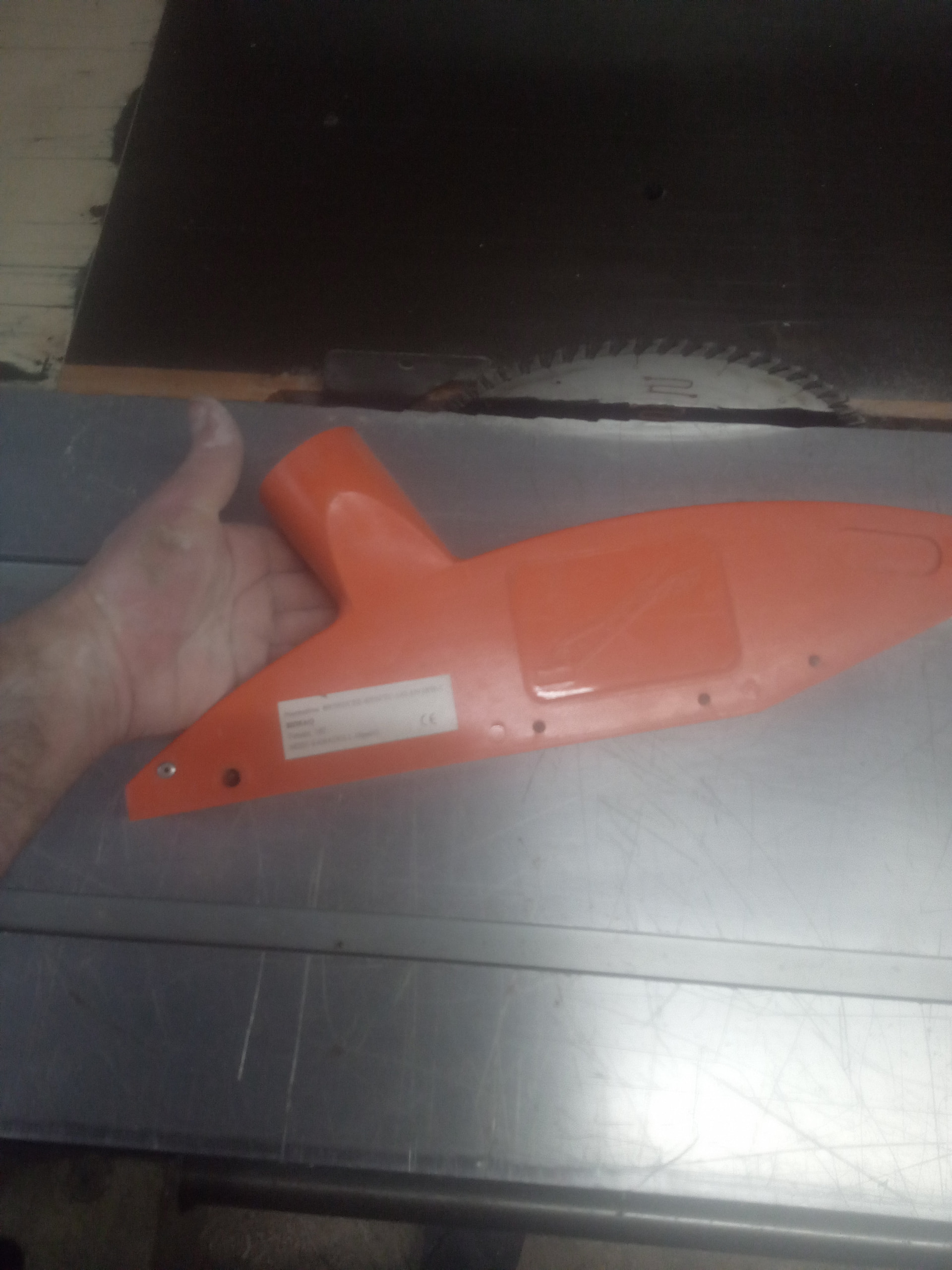

La capota de protección ayuda con el tema del polvo.
La aspiradora de saco búscalo con dos salidas una para abajo y otra para arriba.

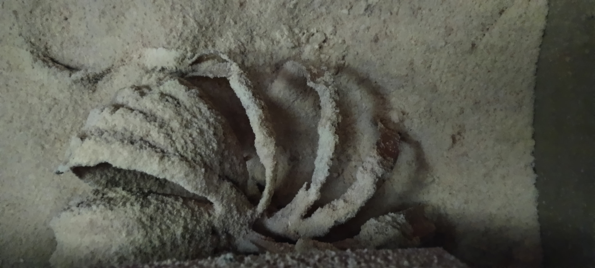

Las sierras actuales están pensadas para que les pongas aspiración, las viejas estaban abiertas por abajo y el serrín caía por su peso,pero ahora al hacerlas pensando en canalizar la aspiración se acomulacel serrín y lo tira por arriba.

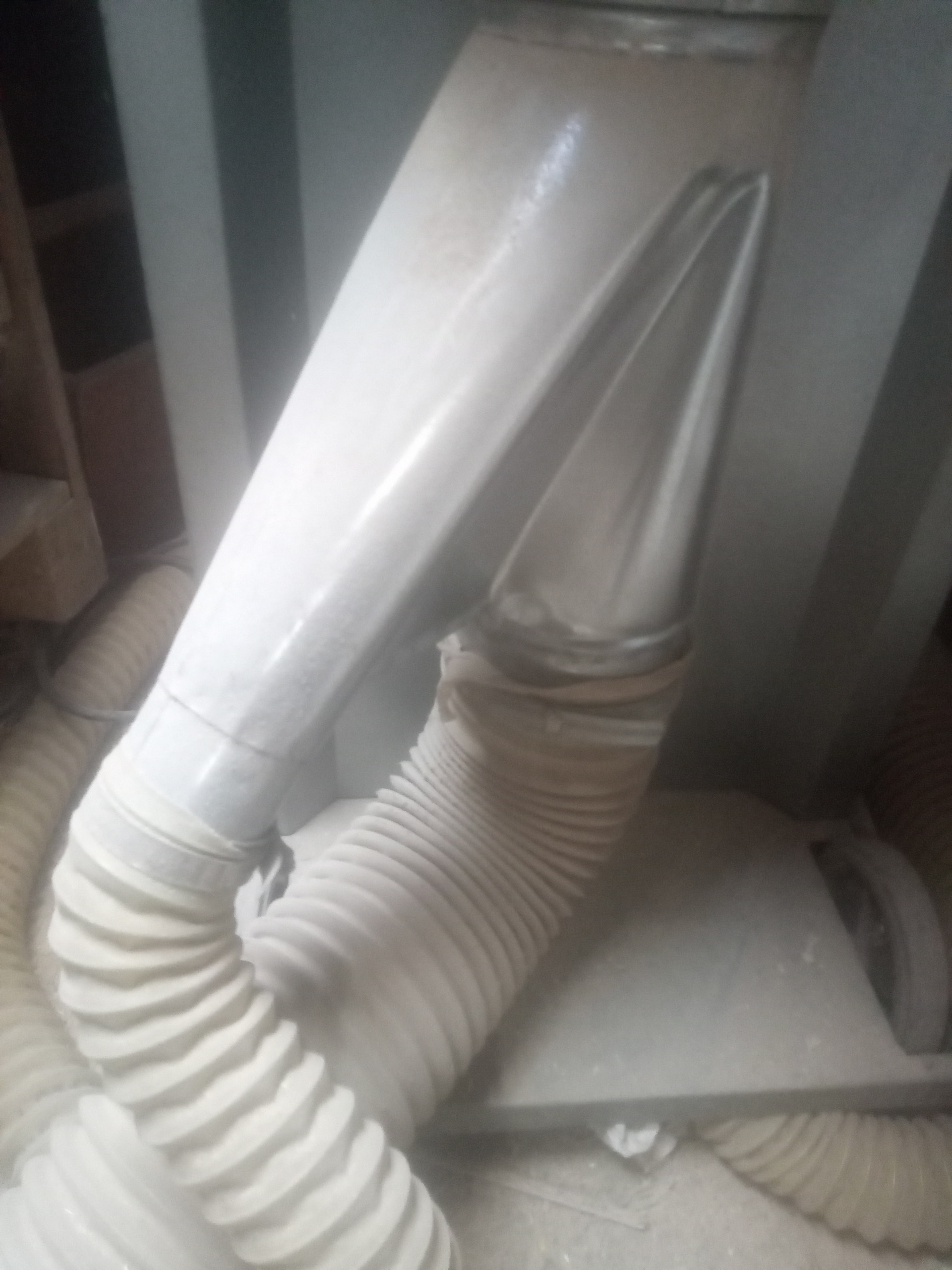

Yo la mía estos días notaba que me tiraba más serrín de lo abitual y resulta que el trozo de tubo interior que canaliza hasta la toma de aspiración se a desintegrado, tengo que mover la máquina para acceder y cambiarlo.
Lo que comentas del cajón que has hecho para el serrín , la maquina no lleva una tapa para reducir el espacio donde va el disco y mejorar la aspiración??
Yo me pille esta para la canteadora, es baratuja pero para eso o una escuadradora etc es la cuenta
Esta tiene para meter un tubo de los grandes, entiendo que lo que pasa es eso, que se queda el serrín abajo y como la aspiradora no llega a cogerlo pues lo va echando por arriba .
@Miki a que te refieres con lo de dos entradas? O te refieres a esas que tienen como un saco arriba y otro abajo? Por cierto, esta venía sin el protector del disco, de fábrica si lo tendría… igual tengo que hacer un invento ahí.
Buscaré una baratucha por wallapop
