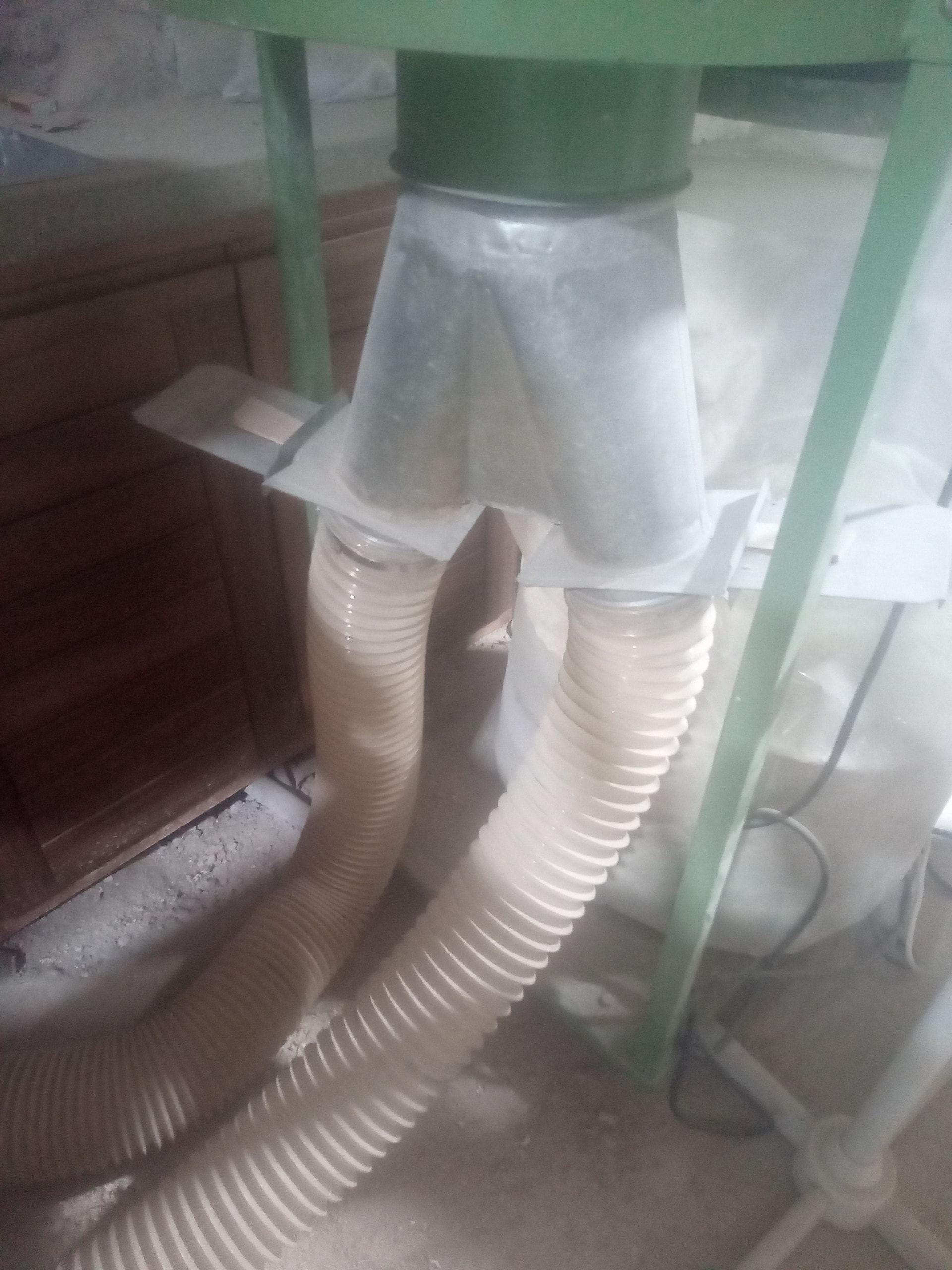

Como he mostrado en la foto, que puedas poner dos mangueras una grande y una pequeña o dos grandes como tengo para la tupí.
No hace falta que tenga dos bocas puedes poner una “Y” en el tubo, y hacerlo con tuboas gordo en la principal y de menor diámetro en la de arriba .

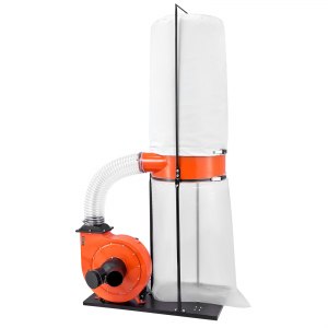

Al final encuentras elismo modelo con muchas marcas diferentes, de los dos que muestras lo que no me gusta es el trozo de tubo de la turbina a los sacos haciendo una curva,pero si mueven el volumen que dicen en las especificaciones está muy bien,.
Creo que para la escuadradora te sería suficiente uno así.
Mira el de hbm si puedes comprarlo ya directamente con el filtro ,suele salir más económico que comprar el filtro por separado.

https://www.hbm-machines.com/es/p/hbm-200-profi-instalacion-de-extraccion-de-polvo-230-voltios
mirad, aquí viene con el filtro. La manivela esa que tiene es para limpiarlo no? Por cierto, chat gpt dice que uno de los problemas de estos aspiradores es que el filtro se satura rápido y pierde potencia, según el hay que poner un ciclón antes y problema solucionado, que opináis?
La verdad es que las especificaciones, aunque quizás sean menores de lo que dicen, están muy bien por el precio, yo creo que cogeré ese
Este ya me gusta más el conducto de salida de la turbina ya tiene una lijera curva no un ángulo como con el tubo y es un conducto rígido.
Respecto al filtro si que se tapa con el tiempo ,pero para eso lleva los cepillos de limpieza los sacos de tela también se van tapando con el tiempo y hay que limpiarlos, pero los filtros de papel son mucho más seguros para los pulmones.

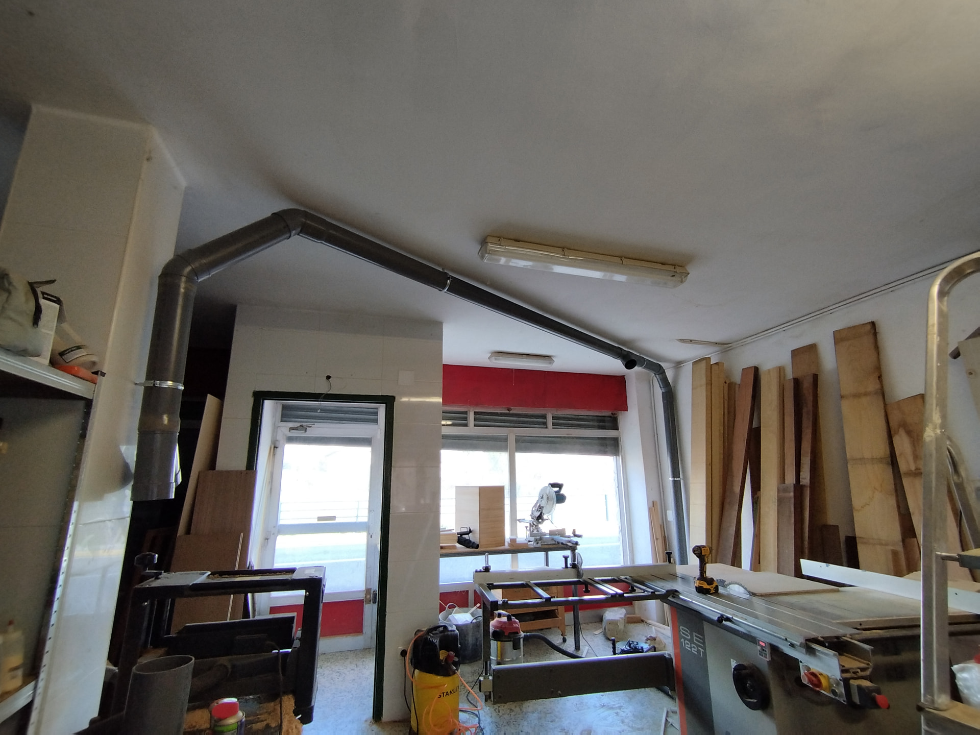

El miércoles que viene me llega, de momento estoy haciendo la instalación.
Estoy haciendo también unas compuertas, no me llevan nada de tiempo y van a quedar más herméticas que la guarreria que venden en Amazon por 20 pavos. Ya os lo enseñaré.

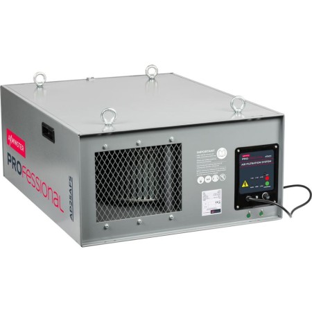

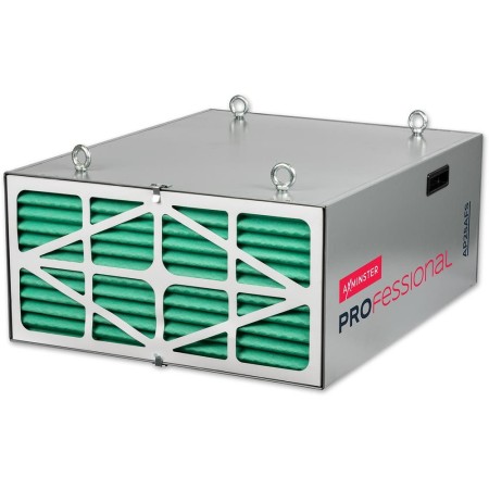

Aquí hay un taller pequeño con poca ventilación y que estuvieron una temporada que trabajaban mucho con Iroko, com la que los de polvo el ambiente era insoportable les recomendé que instalarán un purificador de aire y mano de santo ,en poco tiempo queda el taller otra vez habitable
Otra cosa veo que has hecho la instalación con pvc, en instalaciones de aspiración de polvo es recomendable poner la instalación una buena toma de tierra para que descargue la estática ,en una he ha con material aislante se suele arrollar un cable conductor en el tubo, también veo que has puesto una t para conectar algo más, mejor poner una Y para no tener ángulos rectos que no favorecen el flujo.

Veo una buena solución el filtro yo trabajo en un taller poco ventilado.
También a futuro planteo canviar el filtro de tela del aspirador de virutas a filtro papel.
No sé si será posible adaptar a lo que tengo.

Habia oído hablar de esos filtros de techo, os iba a preguntar un día por ellos, ya veo que parece que van bien. La mascarilla es verdad que si puedes tenerla puesta siempre pues perfecto, pero yo personalmente no la soporto, la puedo tener puesta unas horas como mucho, pero todo el día todos los días imposible.
Las uniones son todas en Y @virutasibz , igual en la foto si parece en T. Pondré entonces un alambre de esos para la estática.
