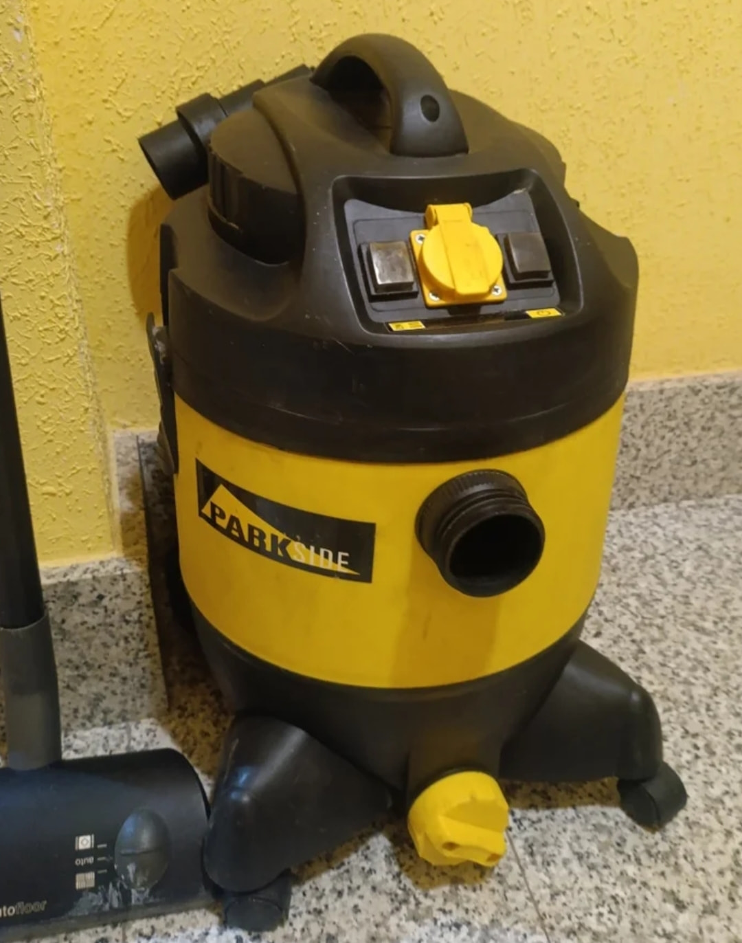

Yo tengo el festool pero también tengo uno del Lidl que va bien por el precio que tiene y llevo ya años con el quizás el festool es algo más potente y el filtraje es mejor pero el polvo lo aspiran los dos , otra cosa es enchufarle un cepillo que las virutas se pueden llegar a atascar en la manguera, otra ventaja del festool es la auto limpieza del filtro.

Cual es ese aspirador del lidl? porque ultimamente no se si estan dando el mismo resultado…
la semana pasada queme la lijadora de banda con muy poco uso…
parkside ya no fabrica como antes….
ahora es todo verde y negro y malo….
Nada es como antes….

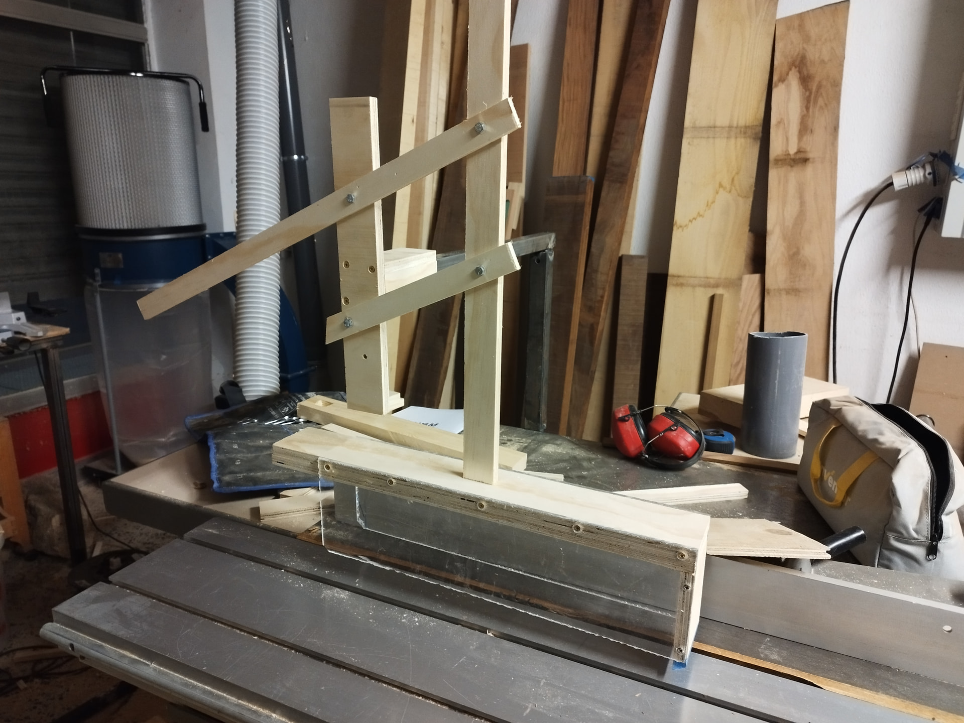

@chuf pues me gusta la idea, según vaya haciendo cosas lo iré poniendo.
De momento he hecho el protector
Veremos si no me estorba mucho… el martes me llegan unos cepillos de esos de CNC para poner por la parte de abajo del metacrilato y que no se salga por ahí, aunque en la parte que da a mi no voy a poner porque entonces no voy a ver bien el corte. La idea es poner una manguera de 65 de corrugado eléctrico y sacarla a la manguera principal, pero pienso que igual con los cepillitos no hace falta, veremos.
He puesto la tierra con el cable de cobre y he hecho unas compuertas cutres pero muy efectivas con contrachapado para elegir la máquina a la que quiero que vaya la aspiración
A mi no me gusta el protector fijo. Si necesitas hacer un corte a una tabla de 20 cm de alto no puedes, estorba
Sisisi, está hecho para quitarlo fácil, por eso mismo que dices. Yo ahora , hasta que tenga sierra de cinta las chapas las saco con la sierra de mesa, tengo el limite de unos 16cm pero bueno.
Si te fijas está la estructura de soporte que es de hierro, y luego hay como un cuadrado de madera que entra dentro del perfil de hierro, entonces es solo tirar para fuera y sale
