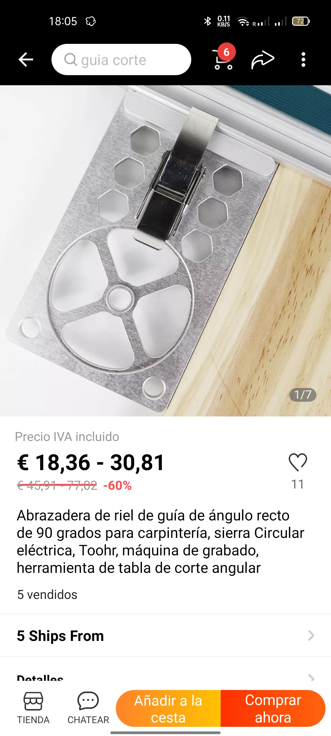

Repasa el hilo me parecio leer que @chuf compró un accesorio en ali que va perfecto…

Que hilo. No lo he encontrado. @chuf si puedes pon el enlace, no del hilo, de lo que compraste me refiero
Todavía no lo use mas que para hacer una prueba, o sea dos cortes en retales.
Salieron perfectos, a ver al verdadero uso.
Se adapta perfectamente al riel festool.
Gracias, a demás de este vi uno que tenía una forma diferente, creo que como un cuadrado y el lateral hacia forma de triángulo para dentro.
Festool 205229 Parada angular FS-WA/90° https://www.amazon.es/dp/B0841TNSM4/ref=cm_sw_r_awdo_2T3AY2ZEN1REFNJTAYAM
Joder, me refería a esta, la madre que la parió, si casi vale lo que la máquina
