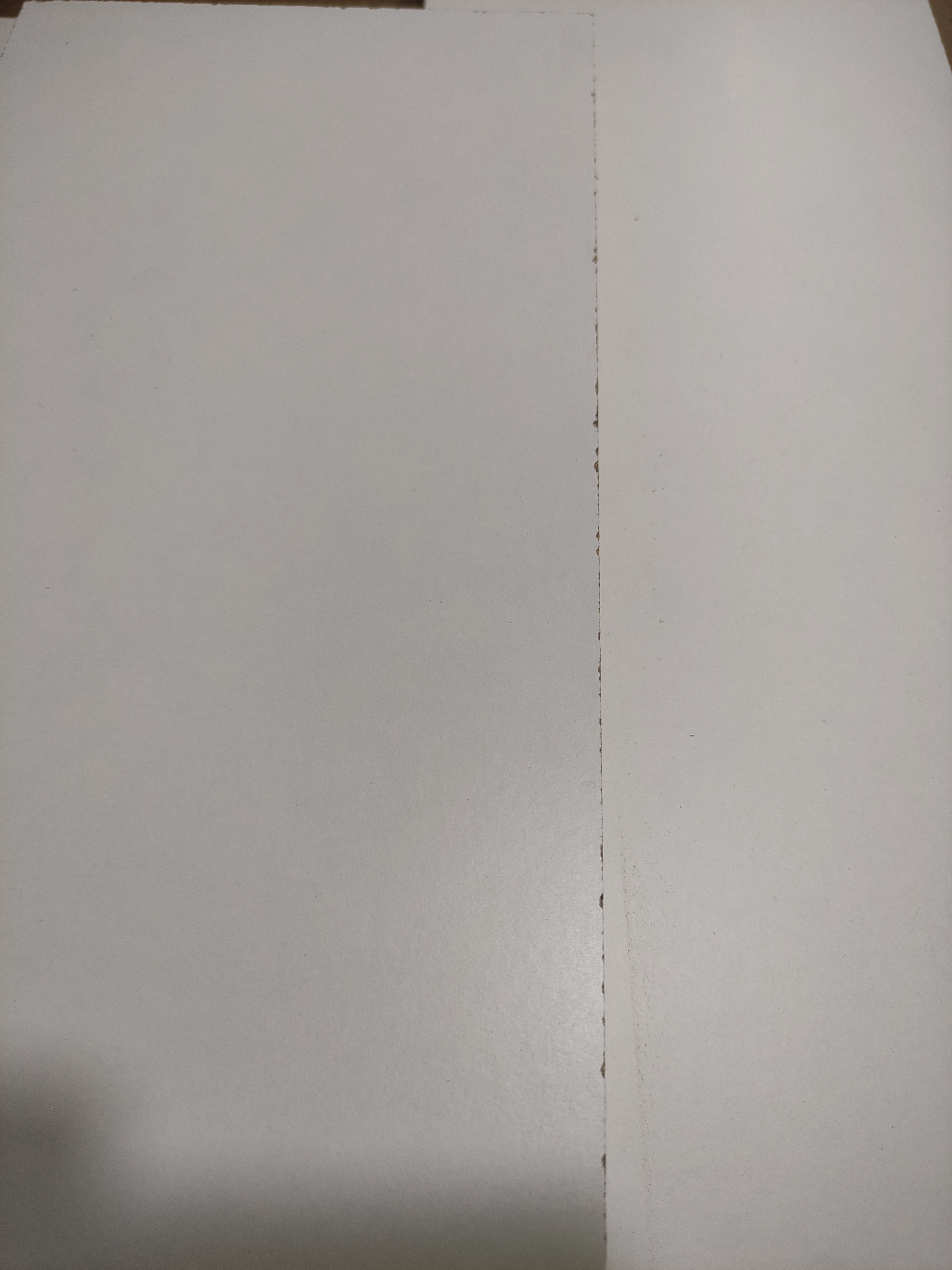

A ver, la candidata el la Festool, me queda una cosa por saber.
Con la sierra se supone que el corte “malo” es el de arriba, contacto con la goma que trae y todo eso, ¿El corte que hace es mejor que éste?
Con diferencia, mucho mejor…
En la makita le doy la primera pasada con el tope puesto (hace un corte de pocos mm) y luego lo corto de otra pasada y sin quejas, supongo que tambien algo dependera del disco pero los cortes son buenos
