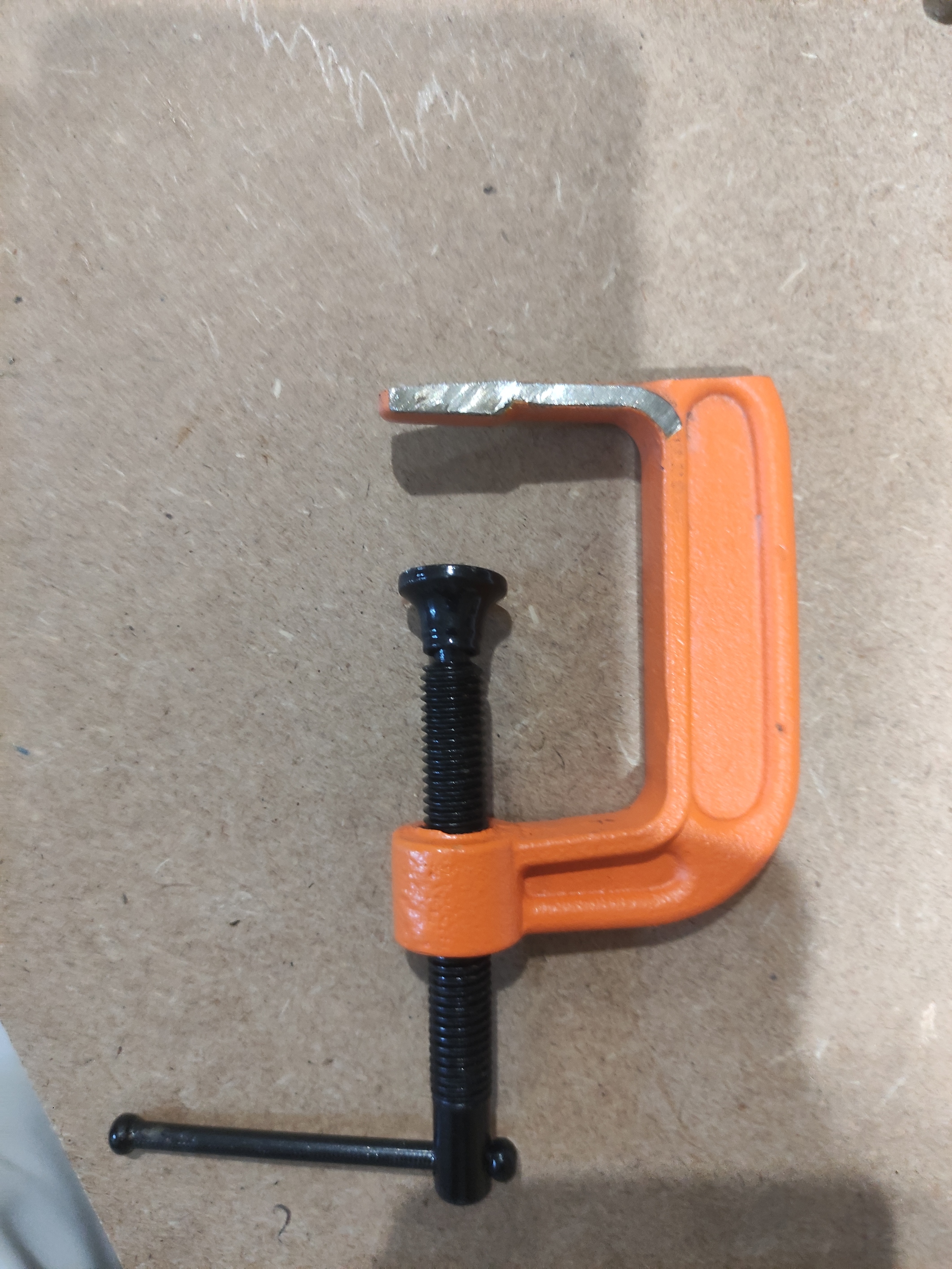

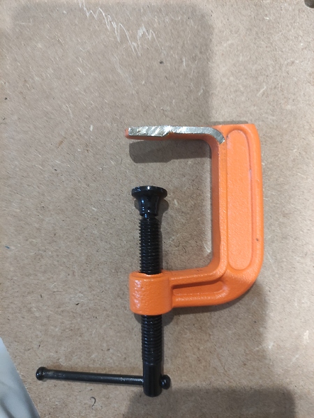

Bueno, como buen cabezón, hoy he hecho dos pruebas más. Una de ellas ha sido cortar la parte superior de un sargento para que entrara en las guías. Mientras cortaba con la radial lo iba enfriando. Resultado negativo.
El segundo invento ha sido aún peor y no pongo no me volvería a dirigir la palabra jajajaja.
A si que nada, el lunes me pasaré por Pazos…otra vez…a por los dichosos sargentos. @MilvusWW comento que el primer envío era gratis, pero prefiero ir, es más fácil que pase desapercibido que si lo pido, que llevo unos días que tela.

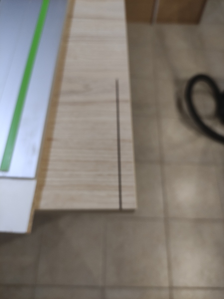

Lo de los sargentos, es porque hice el viernes un corte y se me desvío, seguramente sería la falta de práctica con la sierra, era el primero), pero la primera finalidad va a ser cortar unos tableros que no son míos y no me apetece pagar uno nuevo por un mal corte.

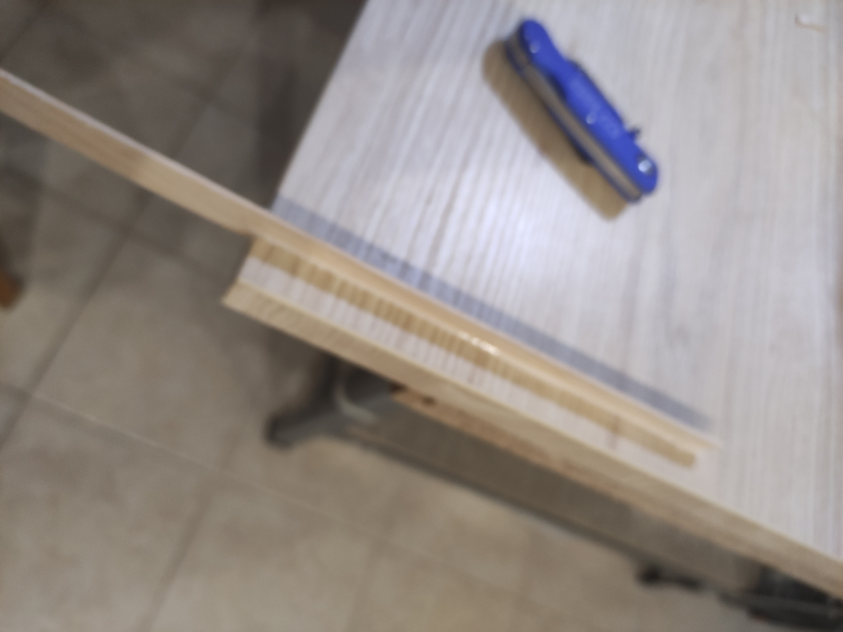

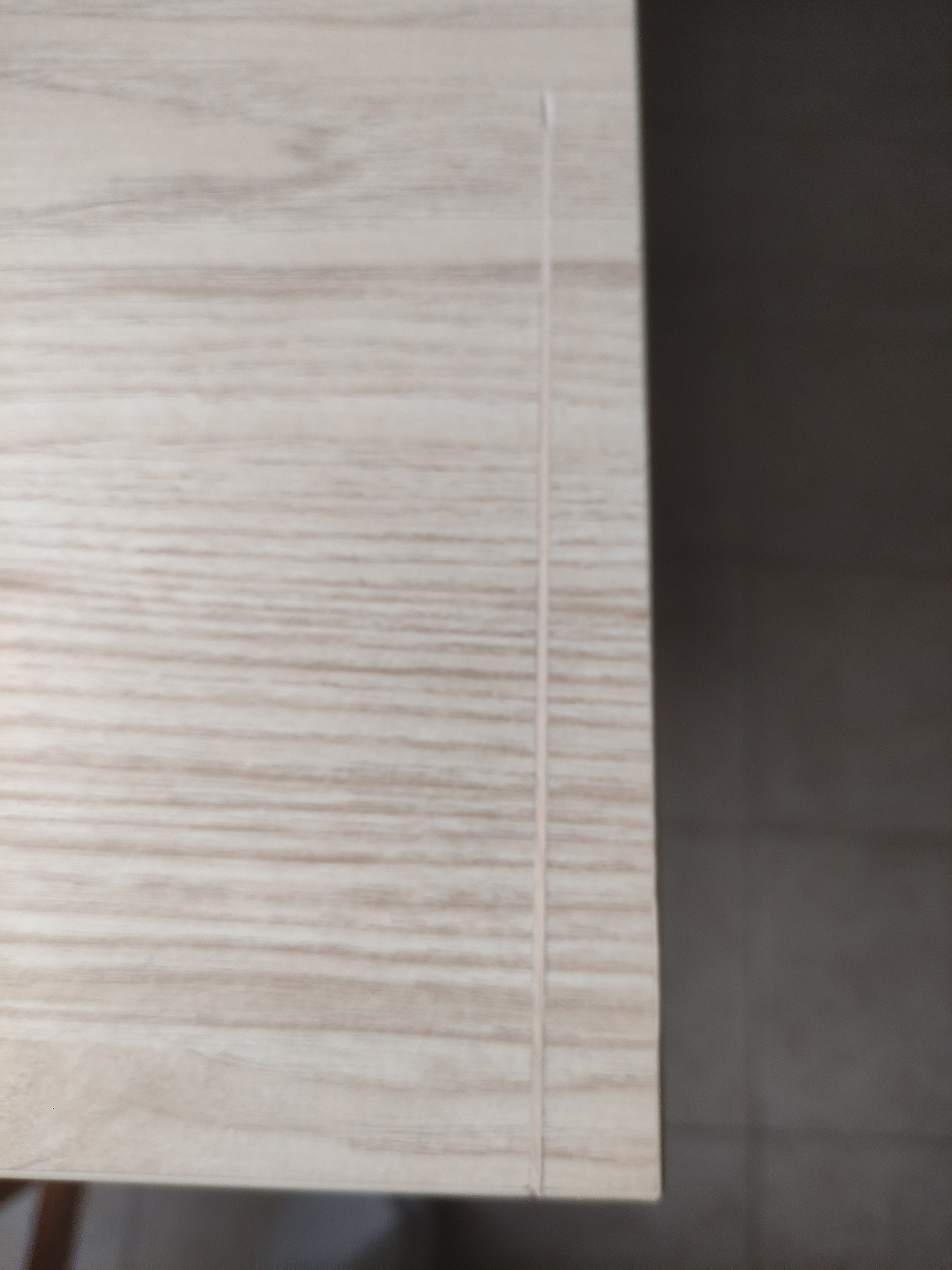

MIERDA, MIERDA, MIERDA… Acabo de poner la encimera nueva esta semana, me he despistado al poner la pieza para cortar y le he pegado un viaje a la encimera :sob::sob::sob::sob::sob::sob:
A tomar por donde amargan los pepinos, arreglado.

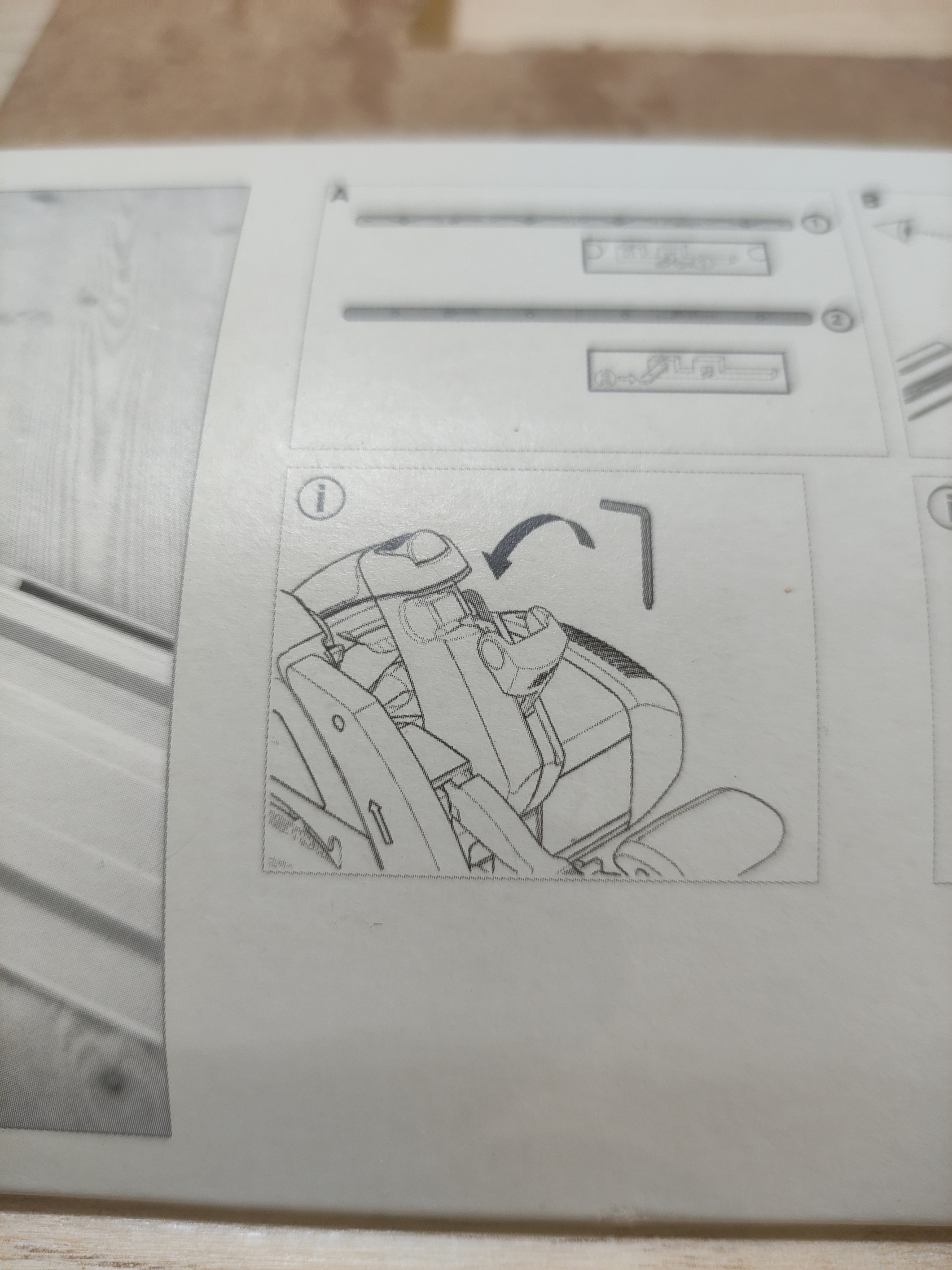

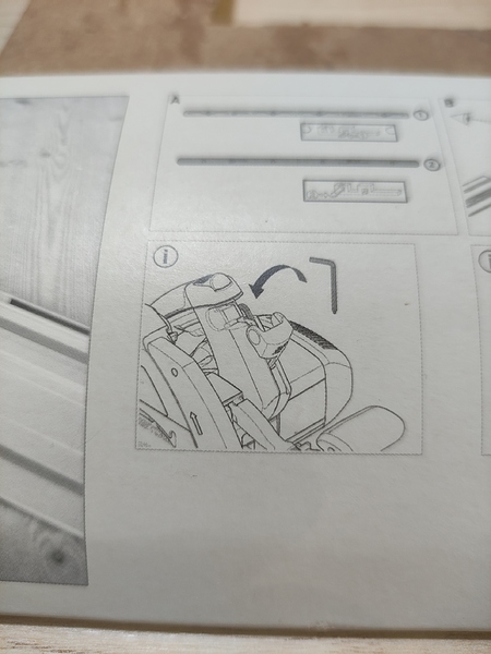

Tengo que prepararme algo para cortar. Por cierto, en uno de los dibujos que vienen en el paquete de cartón de las barras para unir las guías, hay uno que parece indicar que se puede guardar la llave Allen en la máquina, a parte de la suya, alguno sabe cómo hacerlo? Yo no he podido.
Pues no te puedo decir, las uniones que yo tengo son de tornillo plano…
Joerrr, asi te quedas sin encimera…:joy::joy:
Comprate una plancha de corcho de esas que son mas rigidas, ya se comento no se si por aqui o en otro hilo y si no unas tablas de los palets a modo de martires.
Cuando cortes no tiene que sobresalir el disco mucha mas que el grosor de la madera a cortar, un par de milímetros de más es suficiente
Menos mal que no te dio por cortar en la mesa del comedor …:joy: :joy: :joy:
Eso es la falta de costumbre de tener un ferrari​:joy::joy:
Si me cargó la mesa del comedor me da algo, es una mesa de pino y el sobre tiene unos 6cm jajaja.
Supongo que te refieres no a corcho si no a esas que son un aislante, no porespan, otras que son más densas. Me lo plantearé, pensaba también en un entramado de listones, no se si el aislante la liara parda cortando.
Una plancha de extruido te sirve perfectamente. Yo compré un paquete de 8 hace años y todavía me quedan planchas para aburrir. Son suficientemente largas para apoyar los tableros y si no bajas mucho el disco apenas levantan basura.
