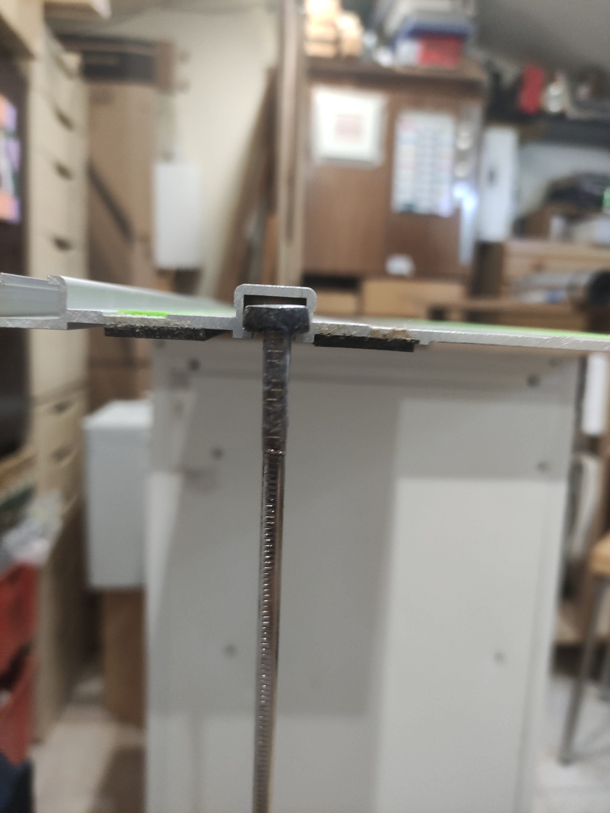

Por cierto, he comprado las guías y las piezas de unión y se me han olvidado los sargentos :ok_woman::rofl::rofl::rofl: ahora sí que me toca inventar algo por narices por que otra vez a Pazos no voy, que tiene mucho peligro ir a esa tienda y ver todo lo que tienen.

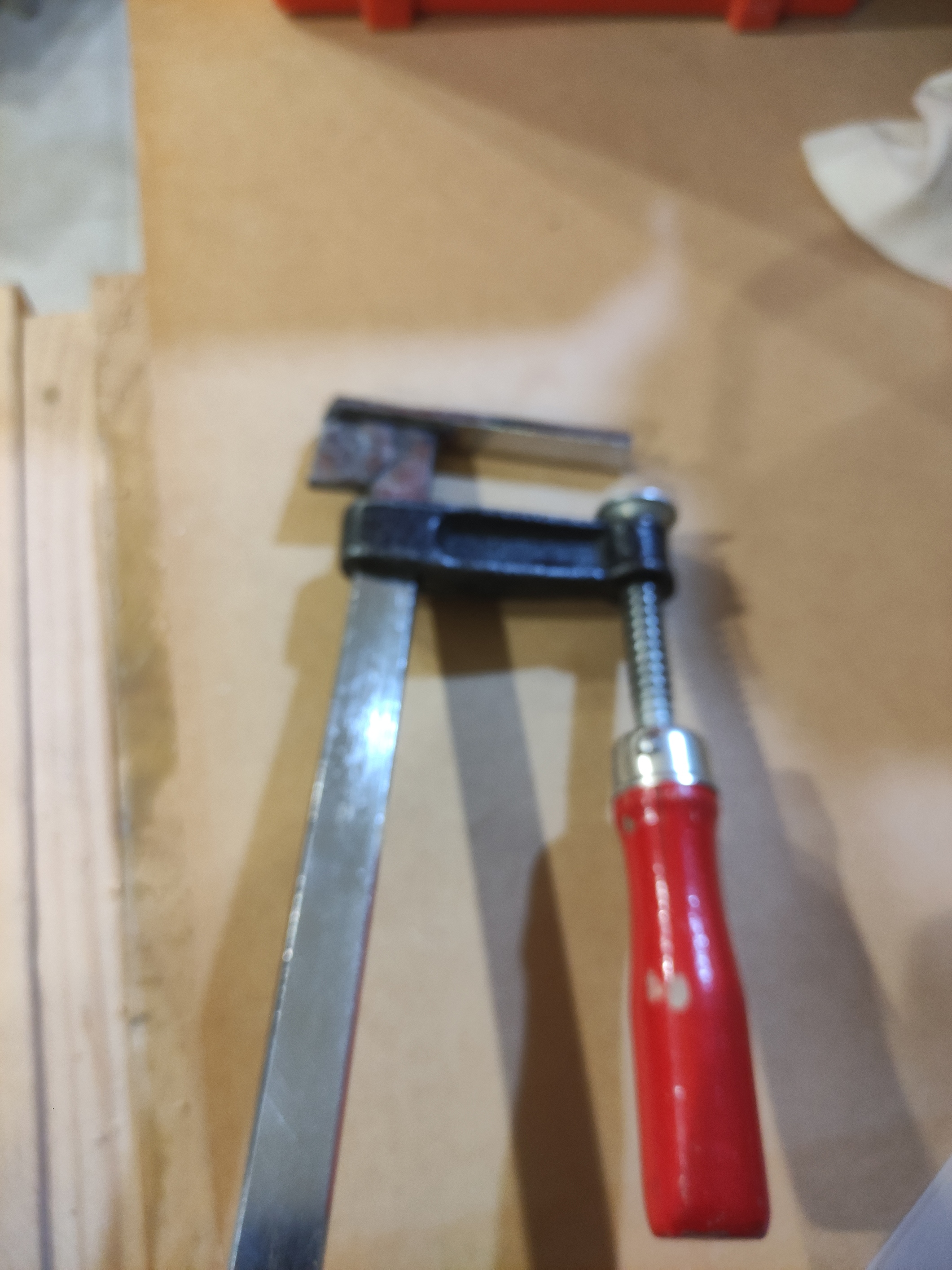

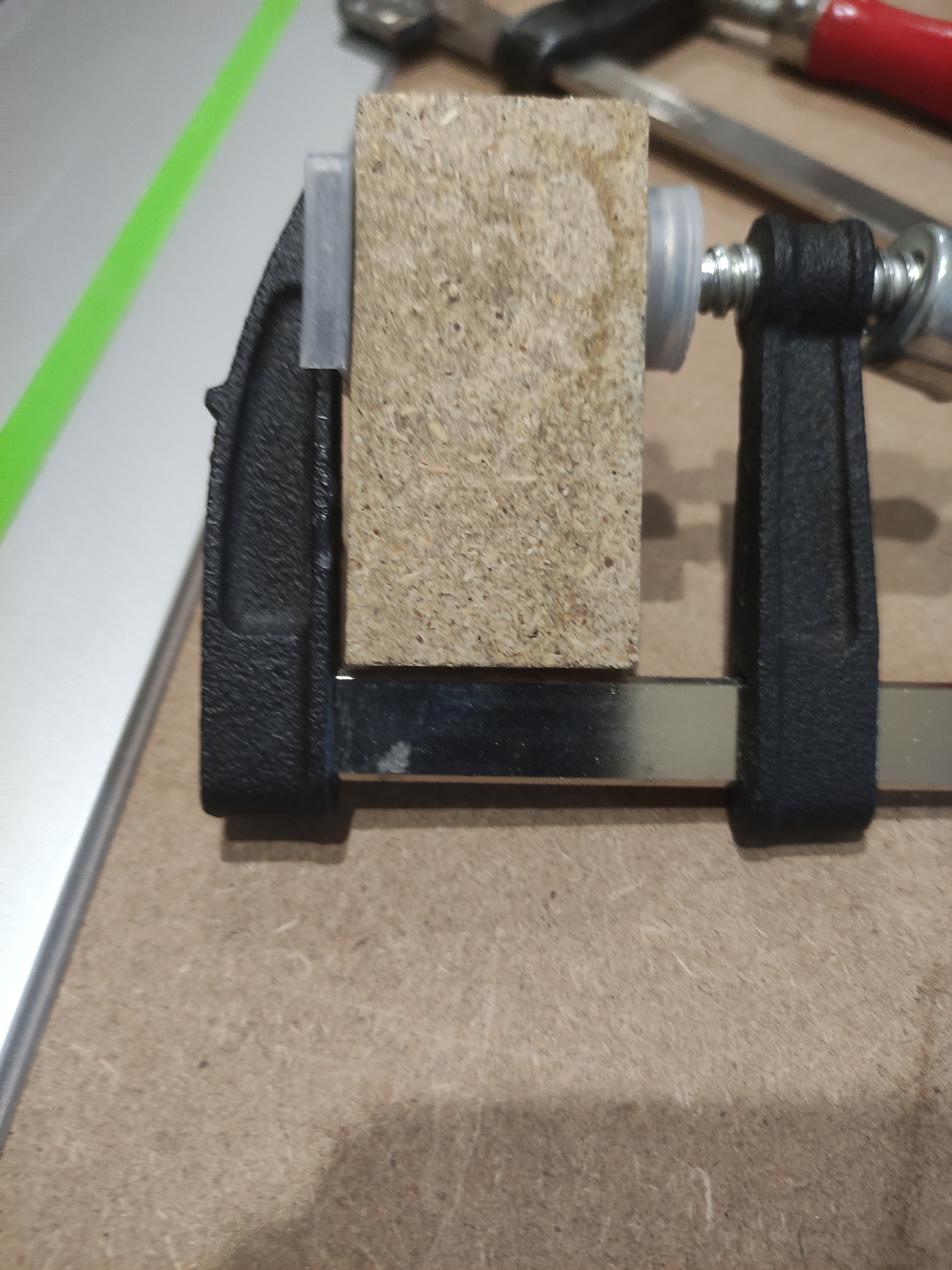

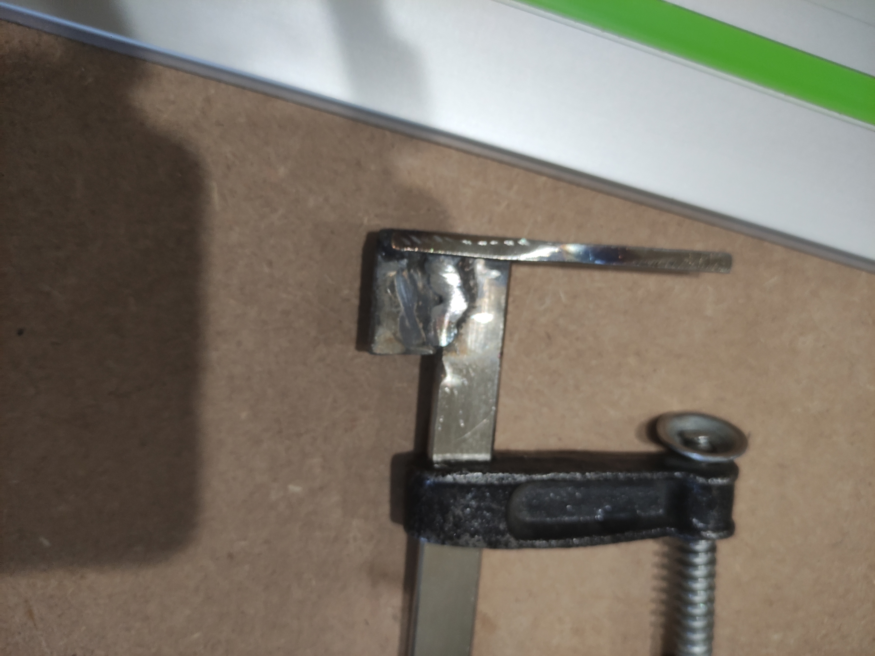

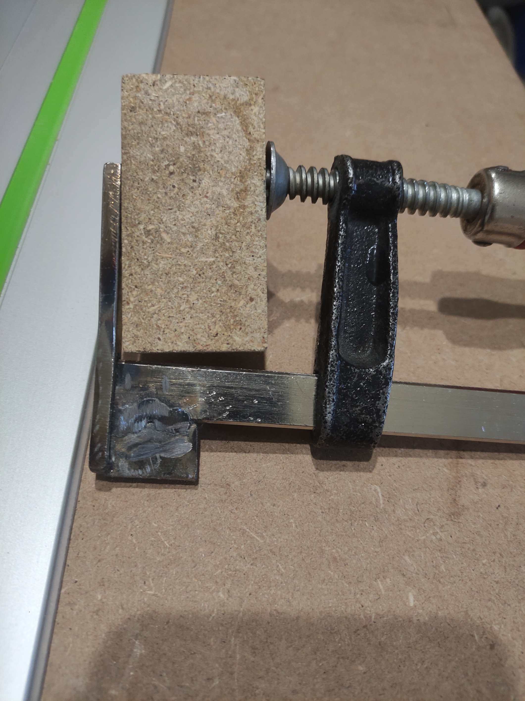

Pues nada, la primera impresión bien, pero cedía un poco. La parte plana que entra en la guía se dobla un poco, creo que me he pasado con la.potwncia del electrodo…se ponía al rojo vivo…y ha perdido el poco temple que tuviera.
Más que sobrado, su única función es la de aguantar en el sitio👏🏽
Ahí estas tú!!! Nunca te ví por las cofradías @maci… será que no coincidimos :joy::joy::joy:
No, no valen, pensé que al menos unos días pero no. Mira como ceden, y estoy seguro de que ha sido por darle mucha caña.
