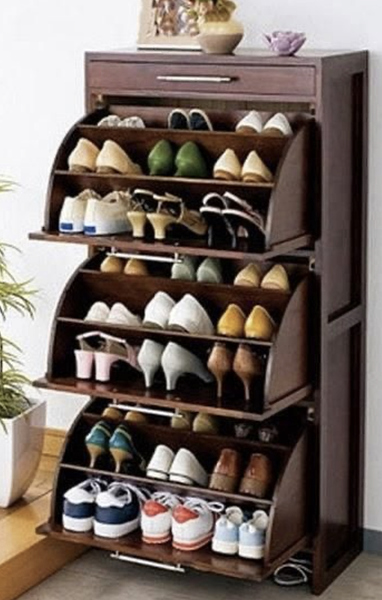

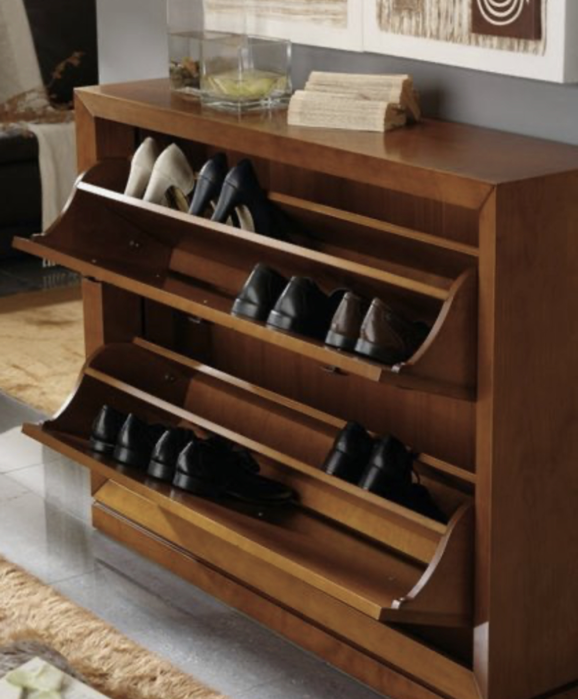

Te pongo unas fotos inspiradoras por si te interesa hacerte las guías en madera:

Eses “cantos” de cajón los puedes hacer en madera y meter unas bisagras de librillo o una de piano en el canto inferior del cajón. O usar unas pivotantes y alojarlas en los laterales
