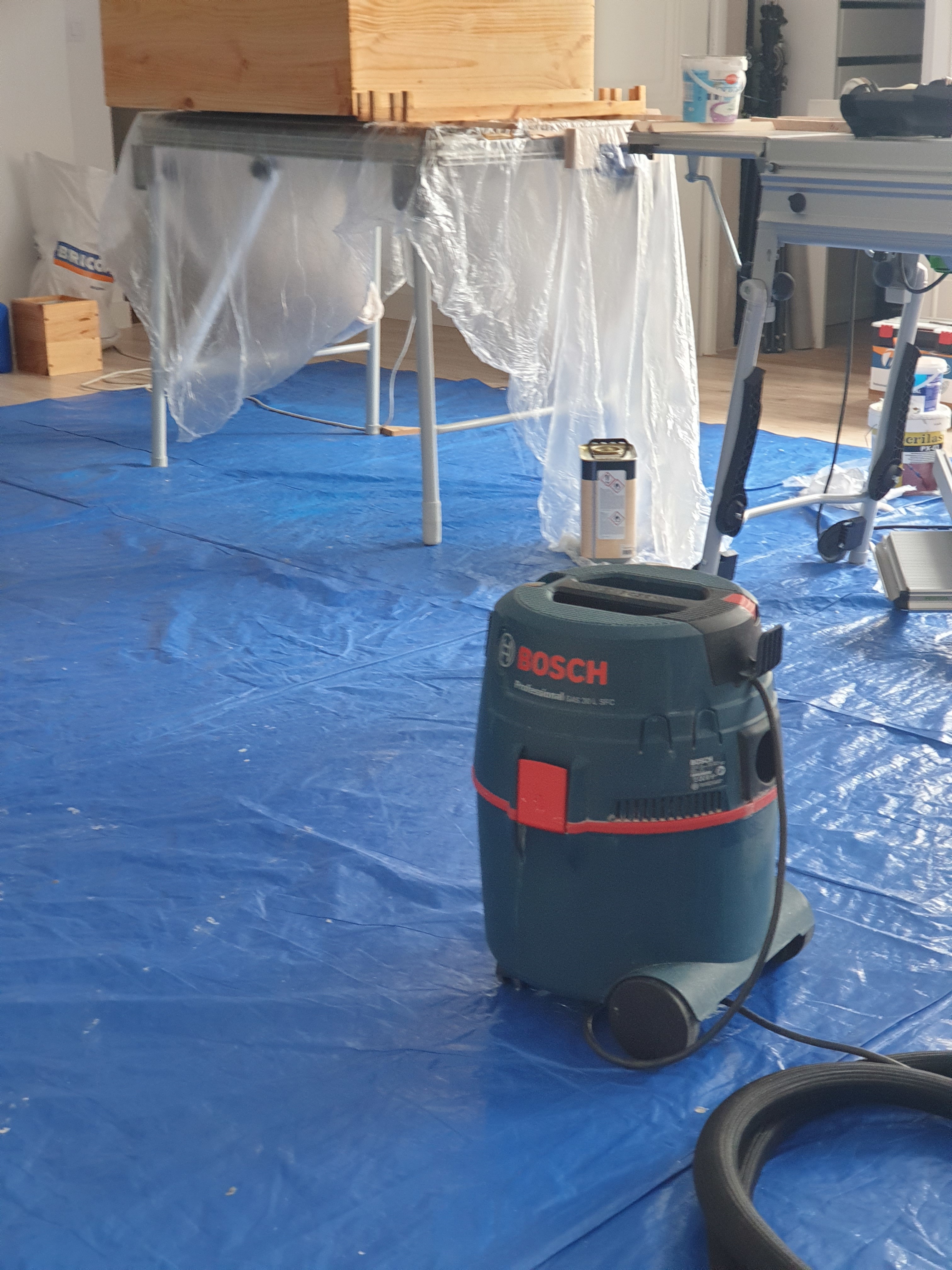

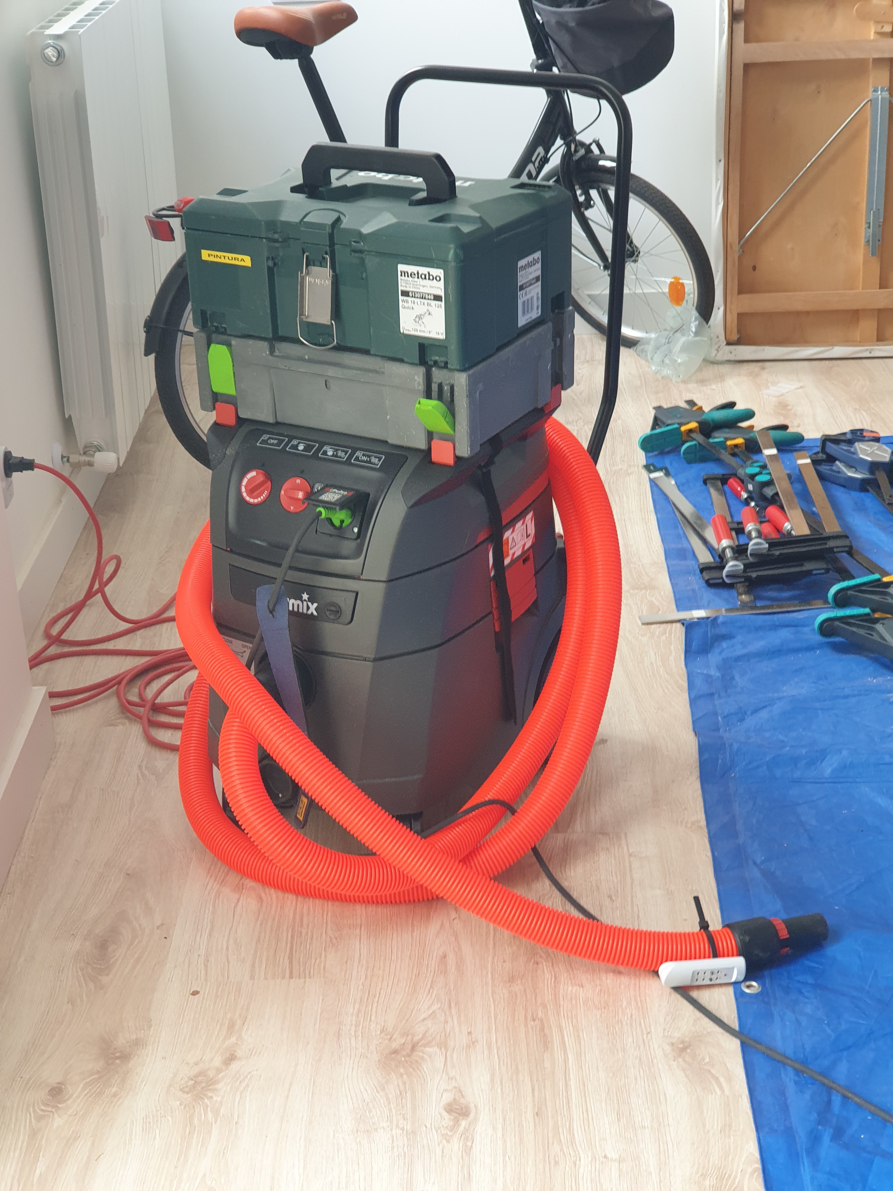

El bosch es 1200w y el starmix 1600w
Se nota algo mas de chicha el de 1600 pero el bosch yo lo veo bien
