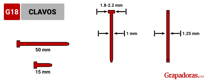

La pagina que pusiste esta muy bien @Marin1 , comparativas etc
Pero todavía tengo duda clavo de 1.2 y 18g es lo mismo o 18g ez medida americana?
Una clavadira 1.2 pude usar clavis 18g o alverres?

Entiendo que no es medida americana pero por qué ellos no utilizan métrica.
Según el croquis de arriba
G18 = clavo 1.2 por lo que deben valer.
