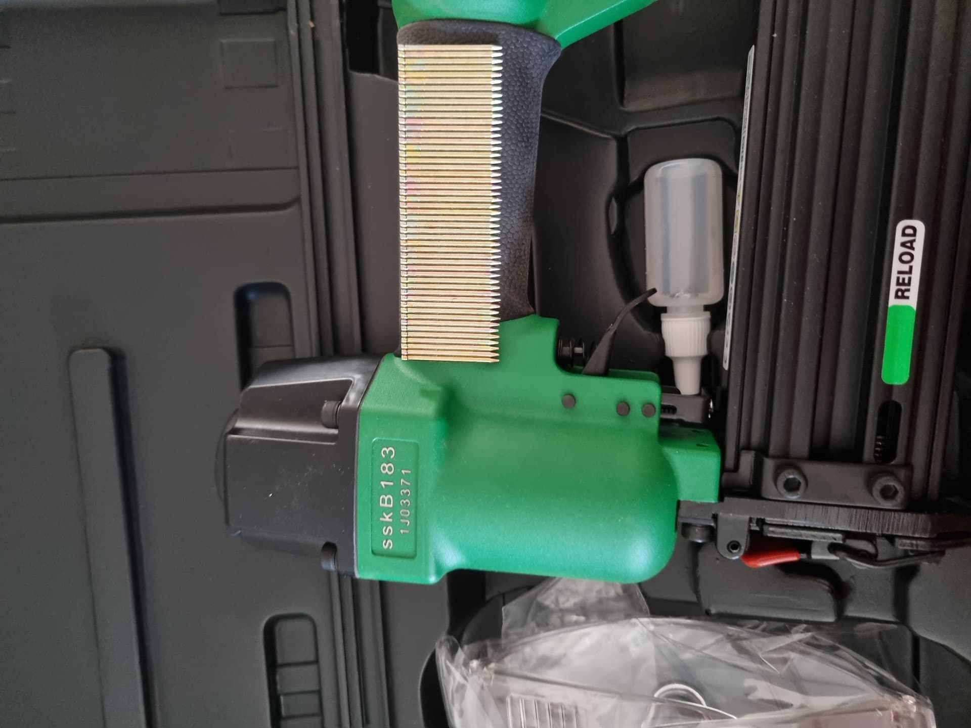

Voy a intentar darte un poco de luz, con lo que yo tengo…

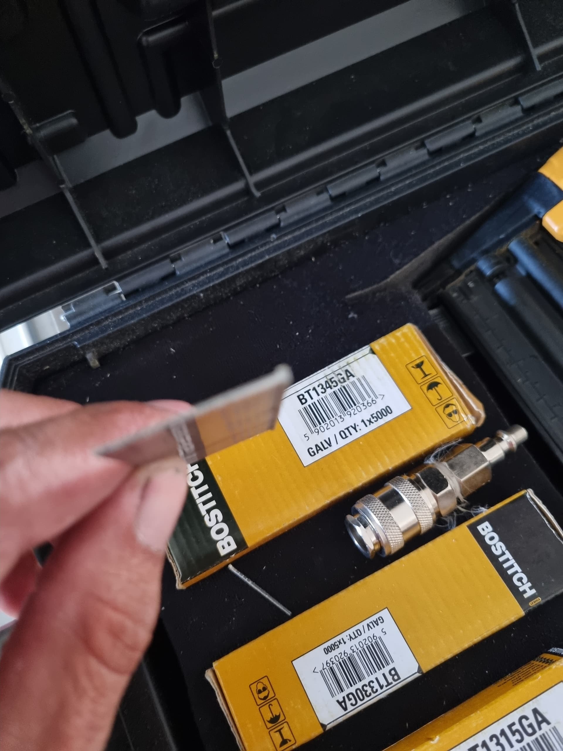

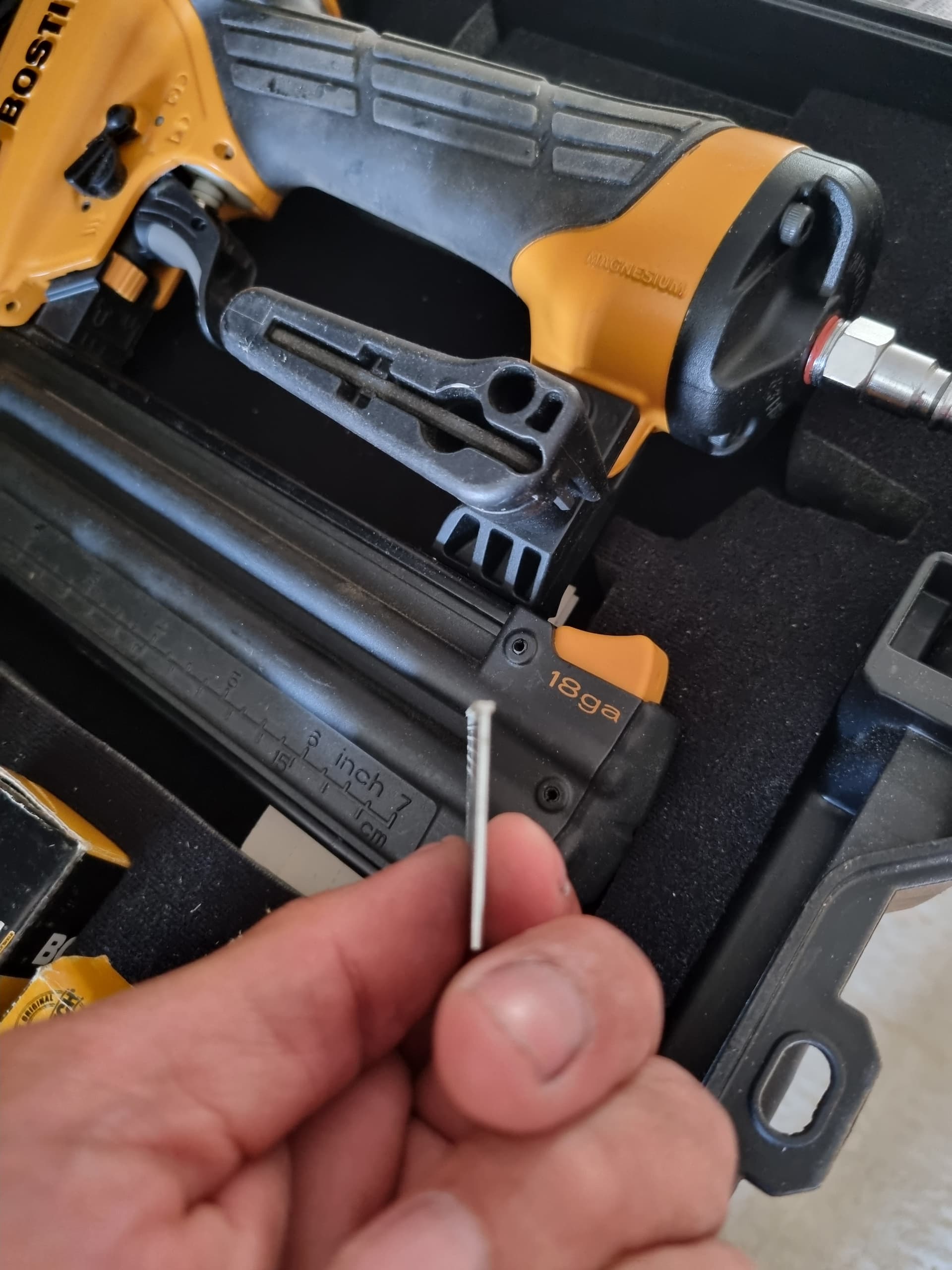

esta es la clavadora y su municion

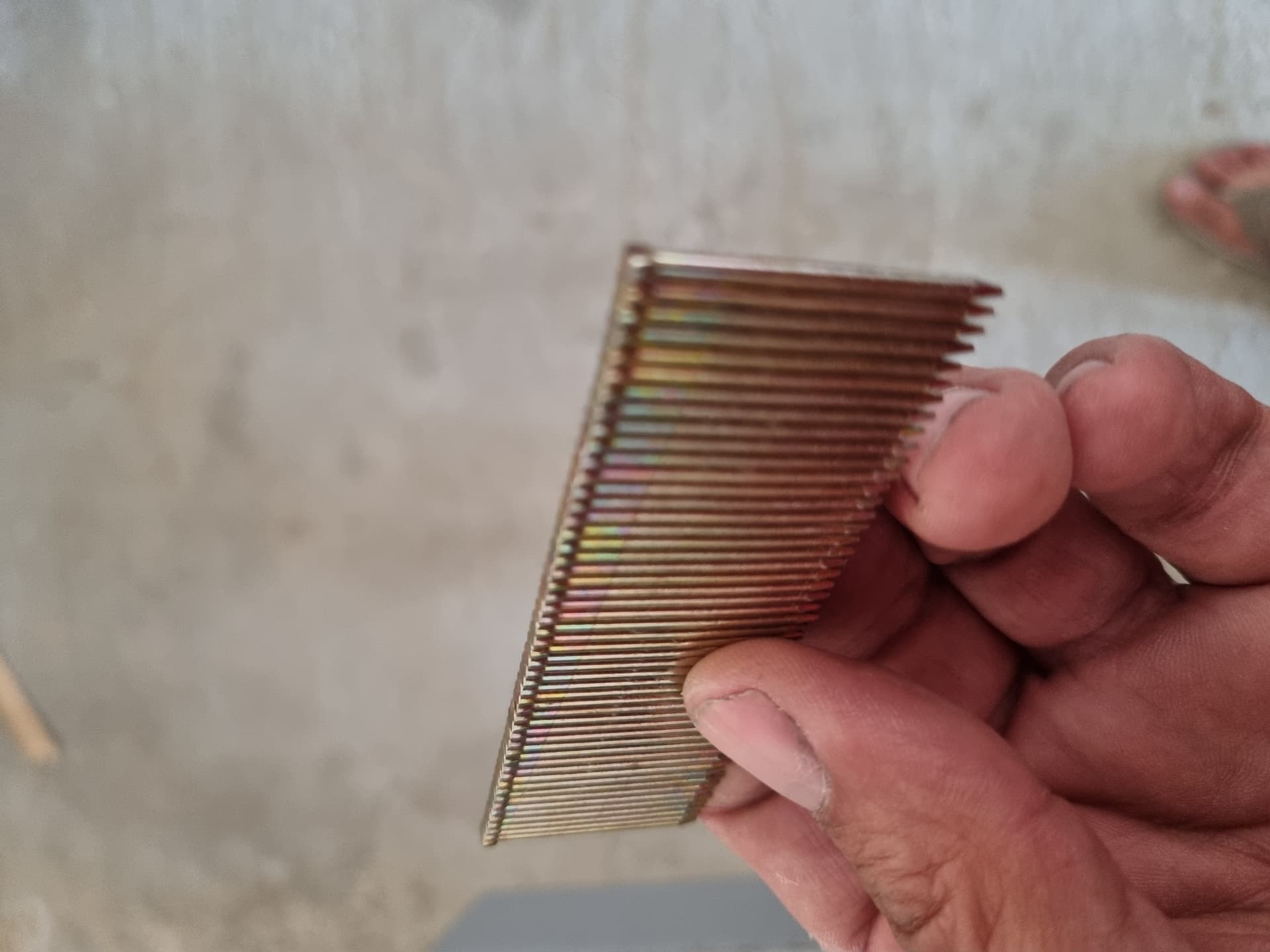

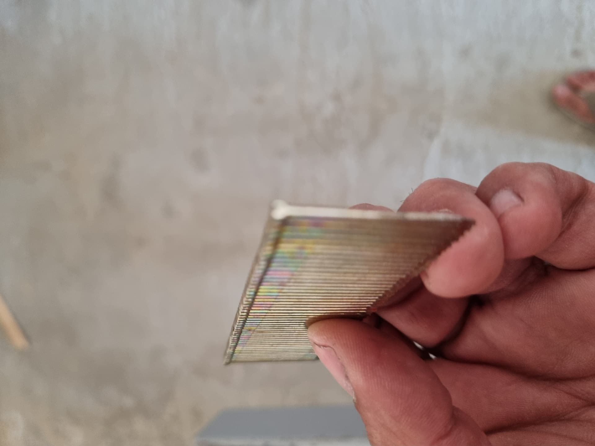

Y esta otra es la de clavos de acero con su municion
La primera es o son 18GA, pero ya me pierdo si son pins o brads
Son Brads Lancaster.
18 ga no son pins según lei en la pagina pque puso @Marin1 son de 1.2 x.1.25 es lo.que me desconcierta…

estos clavos de acero son los q estoy intentando conseguir ahora

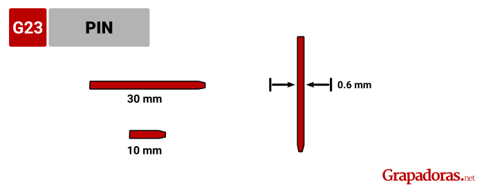

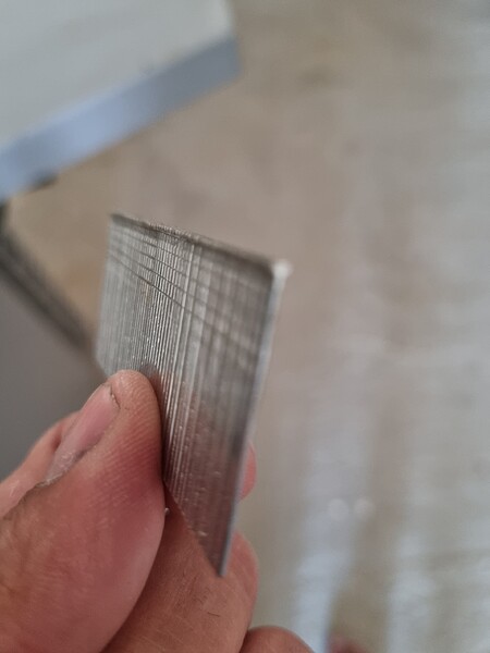

Los de pin son sin cabeza y de 0’6 mm.
Cuando compre la clavadora, compre una caja de ellos
Pues entonces como dice @Pepet tengo los de brad pitt:joy:![]()
Creo que pin se puede traducir por aguja, una cosa lisa, cilindrinca, sin cabeza, un alambre…
Y brad por clavo de estos casi sin cabezas tipicos .
Luego todas estos números la verdad es que es mas complejo que yo creía.
Y es cierto, son rectangulares, o cuadrados, no cilindrincos. Cae de cajon, pero nunca me había parado a pensarlo…
Aunque no es lo habitual también los hay de 0.8 mm por lo que voy leyendo… no se si todas las clavadoras de 0.6 valen para 0.8mm
