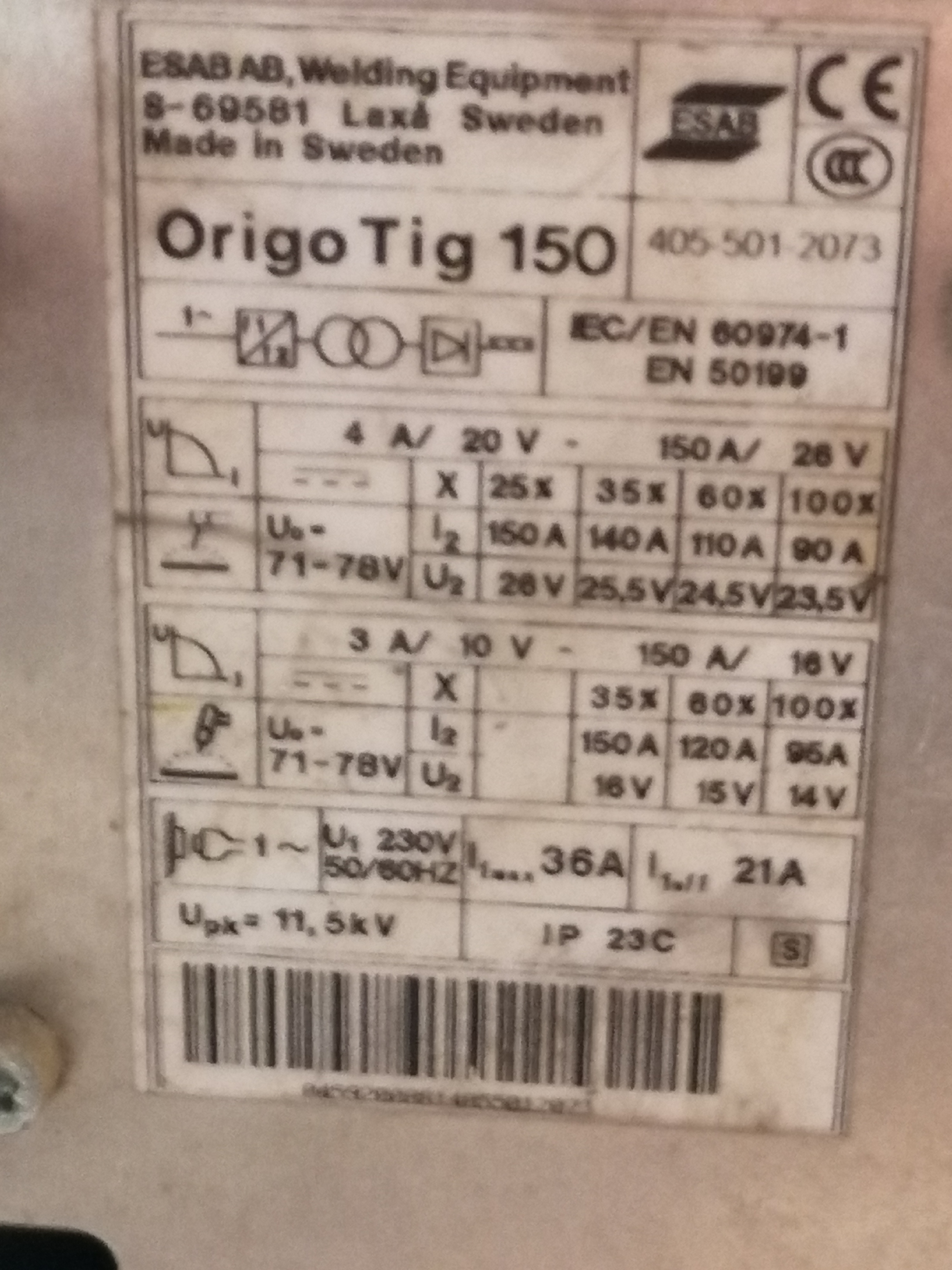

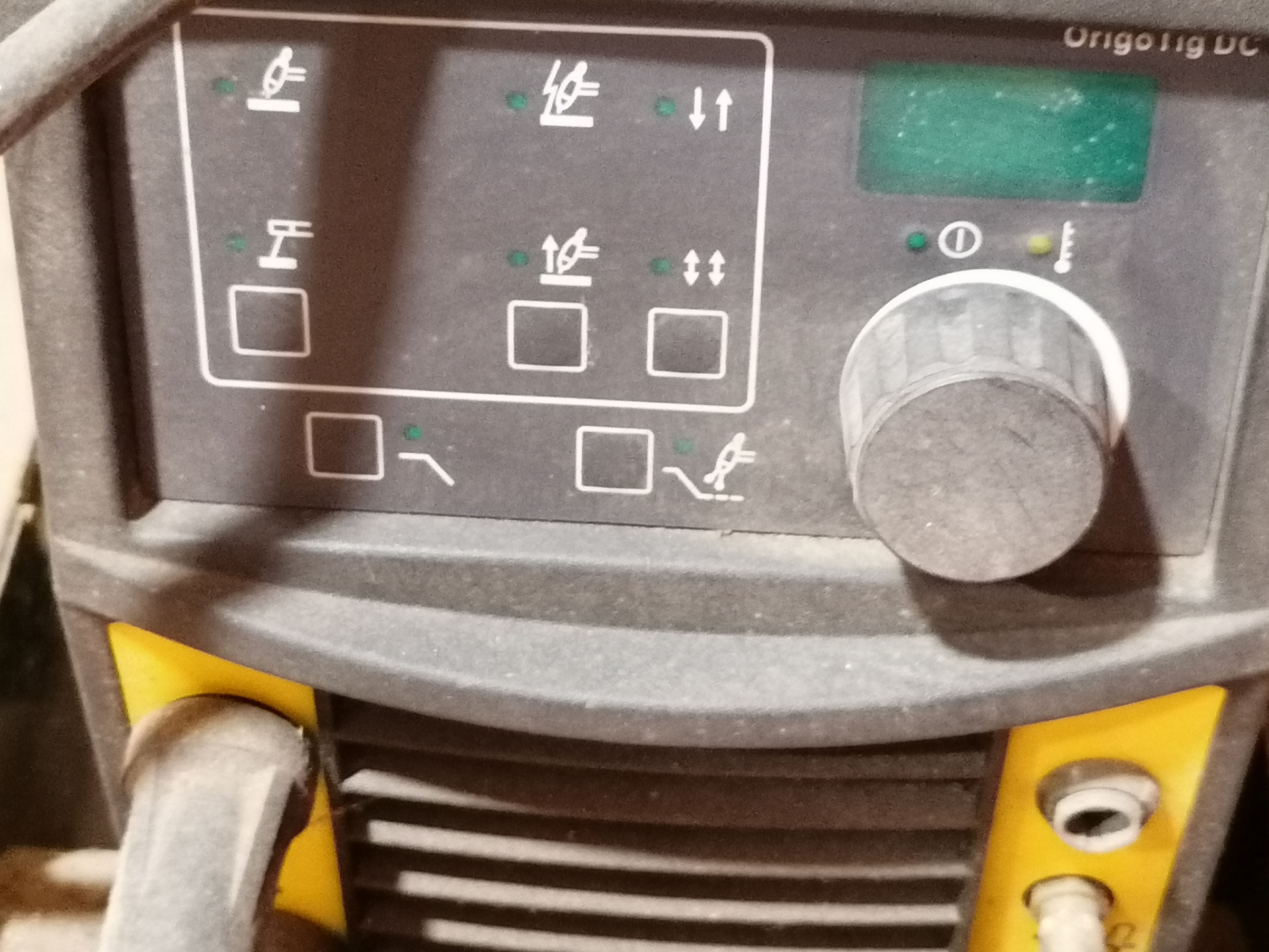

Creo que el tenía una Esab de un proceso, pero seguro que sabe bastante sobre el tema.
La que tengo hace años y es realmente buena. Desgraciadanente ahora lo tengo totalmente prohibido por la vista.
