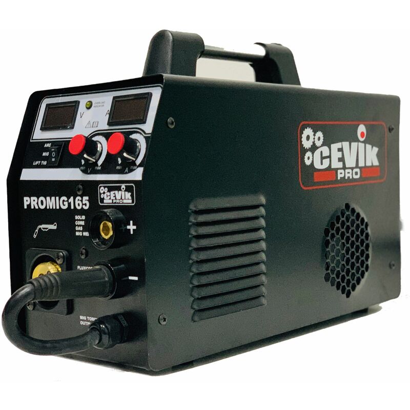

Yo recientemente he comprado esta.

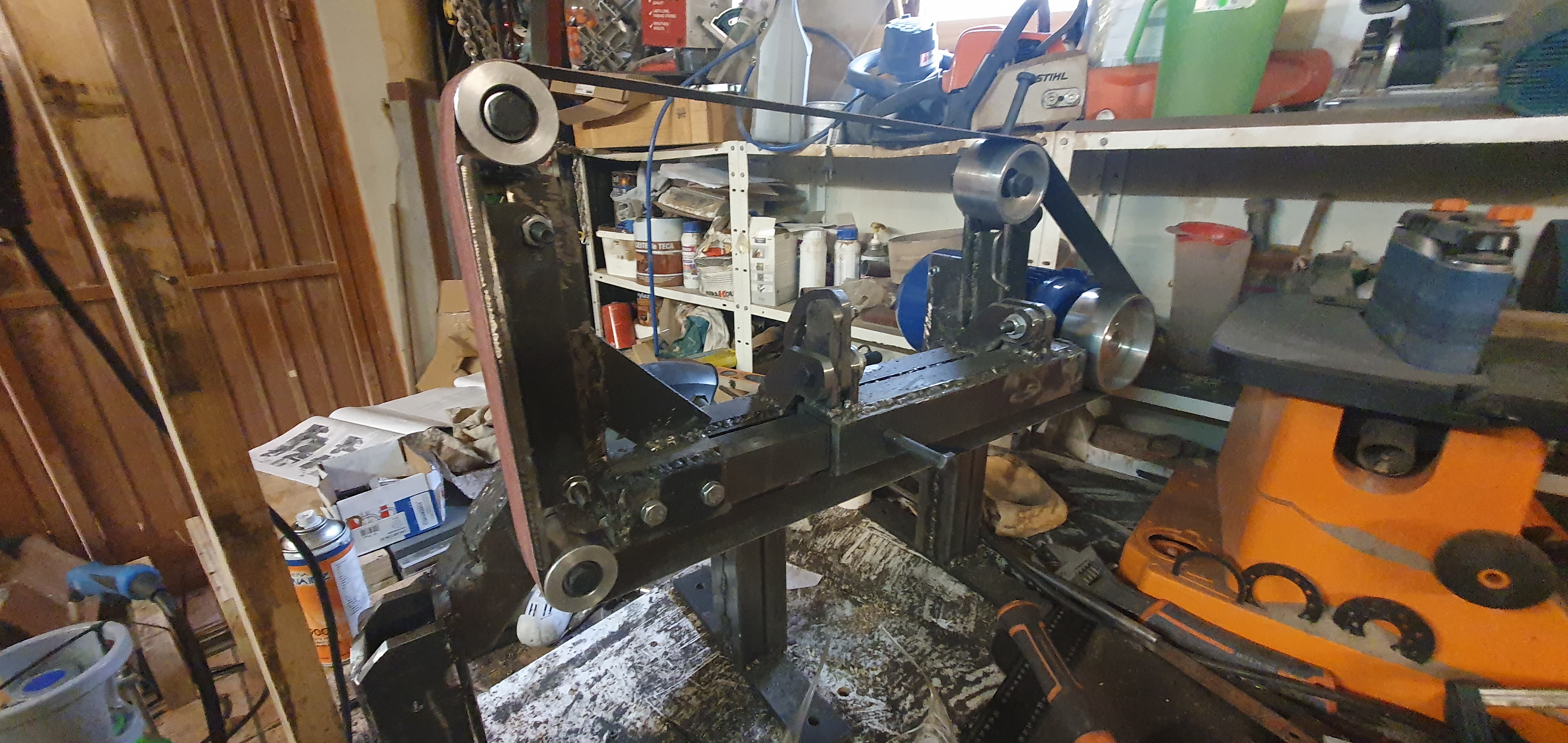

Ni sinergica ni na 300 y pico eur. La compre por aprender y hacer la lijadora de banda que enseñe en otro post:
Si bien es cierto que sin experiencia soldando se ve fuerte y no me ha sido muy dificil. Pero esteticamente no queda muy bien. No he conseguido regularla para que no me llene todo de proyeciones. La lijadora esta hecha toda con pletina 10mm por lo que la maquina de 150A tenia los amperios y velocidad de hilo bastante alto. Compre una botella de 10l pensando que meduraria bastante, quedan 80 bares despues de terminar la lijadora, gasto considerable… he gastado 3 rollos de hilo 0,9 de cevik creo recordar de 800g.
No se si con otro hilo mejor tendria mejores resultados …
Yo, sin tener mucha idea, me suena que lo de las proyecciones puede ser por la polaridad.
Para la regulación, he encontrado fichas técnicas de Lincon Electric del hilo similar al mio (flux de 0,9) y al menos te haces una idea de los parámetros iniciales. En este documento pg 67-68 ves un poco los parámetros para diferentes grosores y técnicas de soldado.
