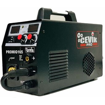

Soldador multiproceso

Esta máquina la tengo vista y no me gusta que las pantallas se enciendan cuando sueldas, así es difícil ajustar parámetros porque quien mira al soldador cuando sueldas?
