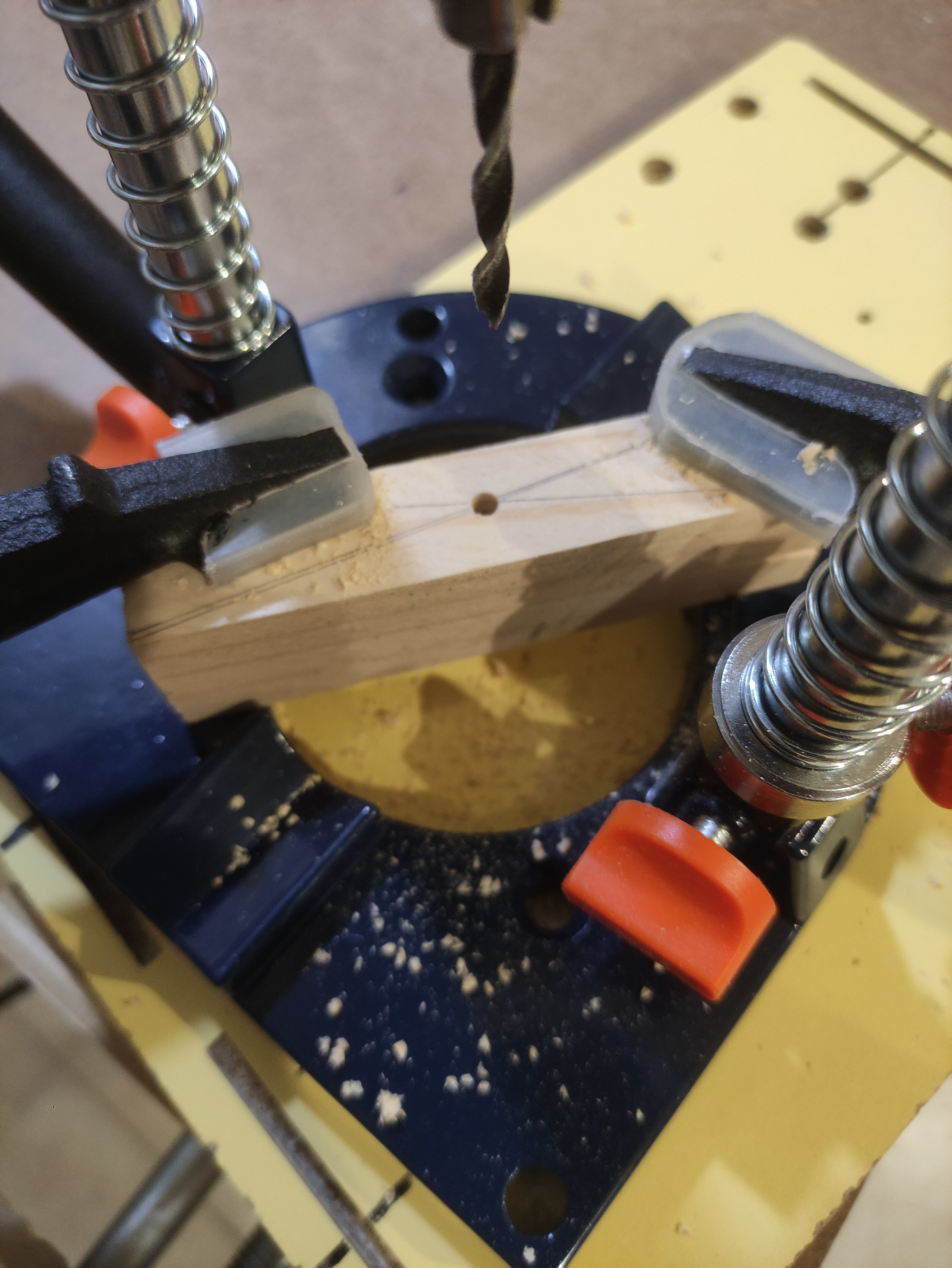

El cacharro este me ha sorprendido, se ve “robusto”, el único margen de error que le veo es juego que hay entre las barras y las piezas que lo recorren, pero es muy poco y lo he solucionado simplemente en la forma de hacer el agujero. Apretar de la parte superior del taladro mientras levantó un poco del mango, (para corregir esa caída hasta que empieza a perforar)

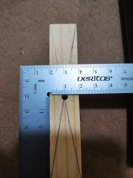

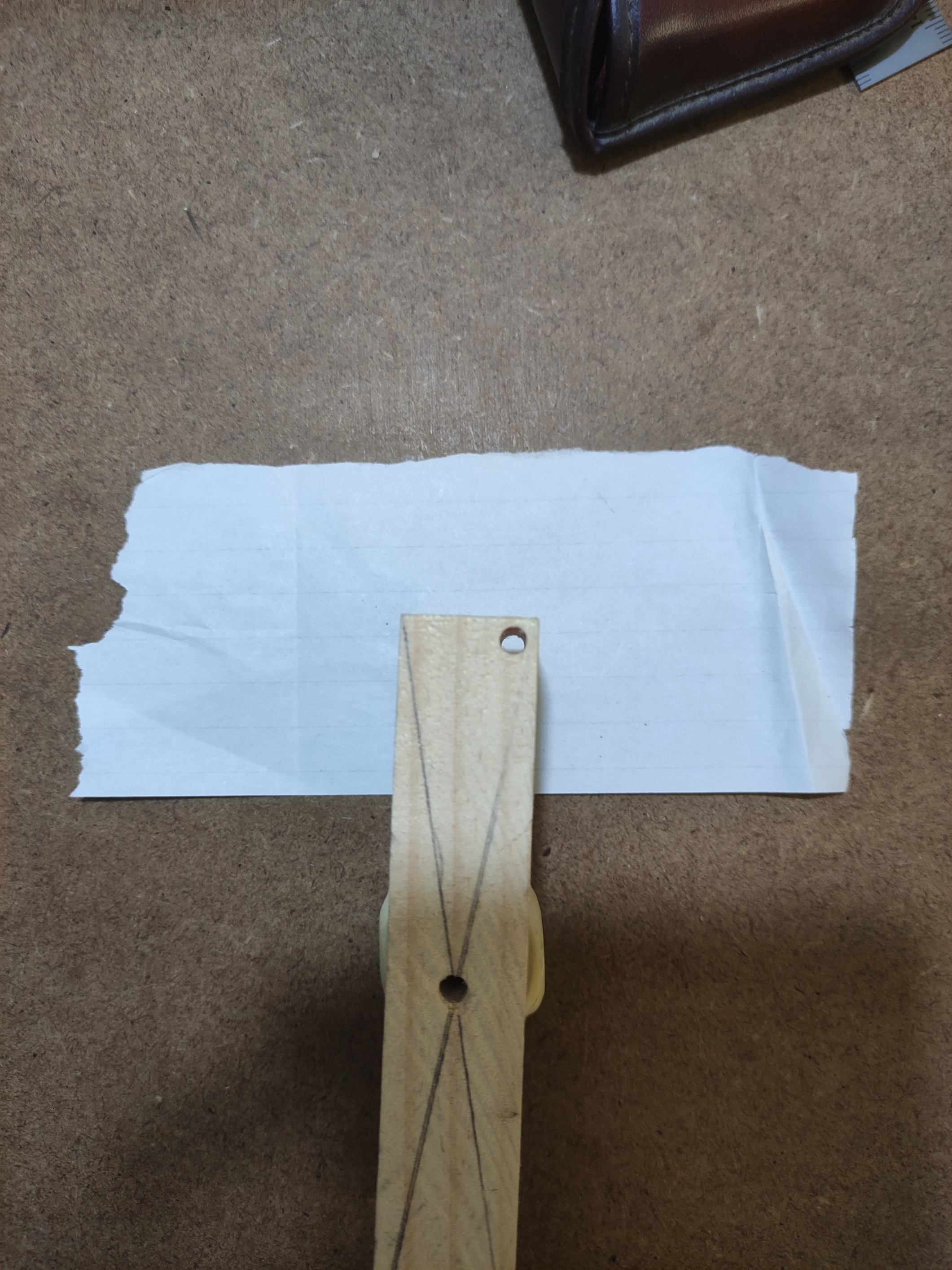

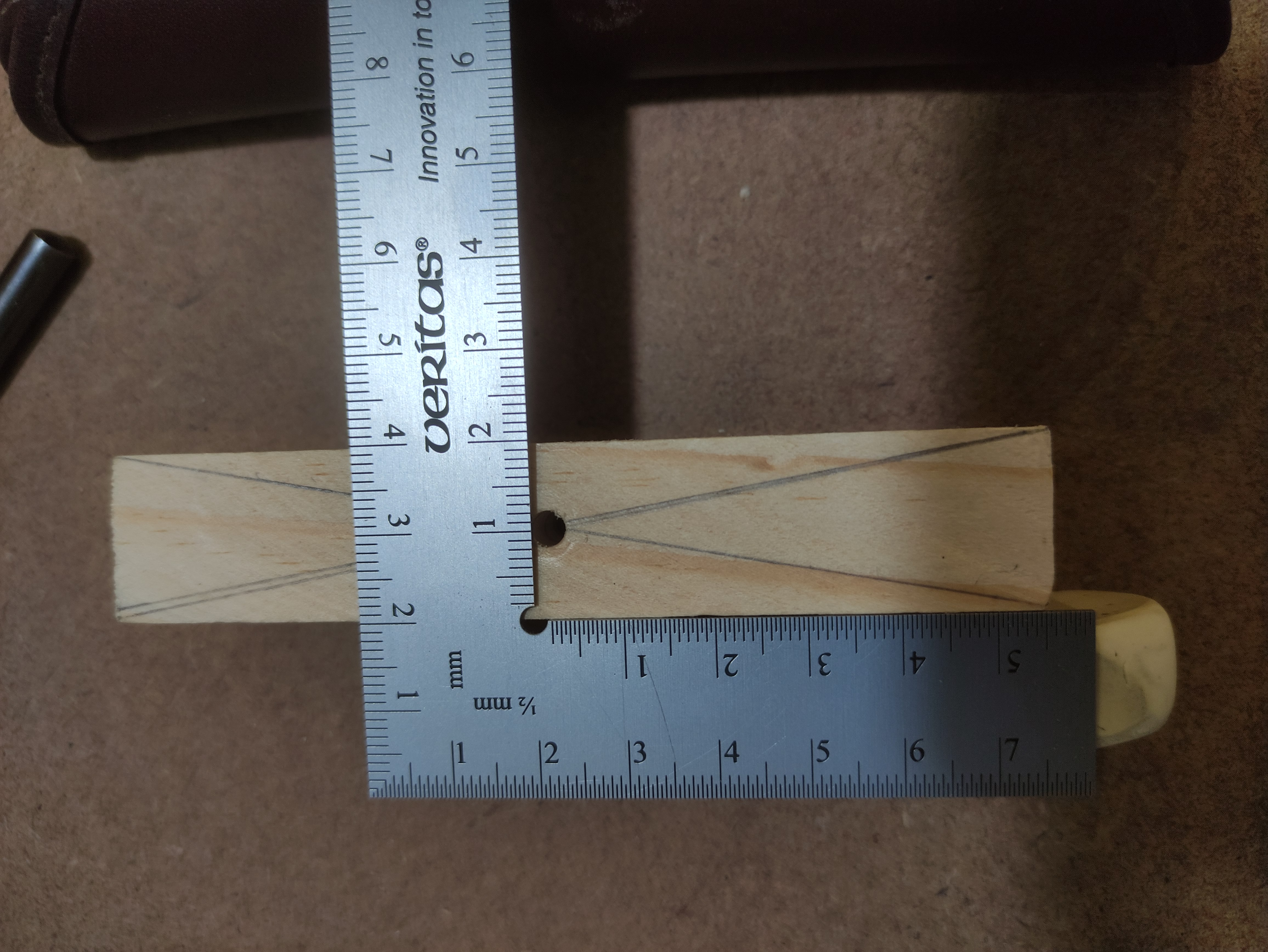

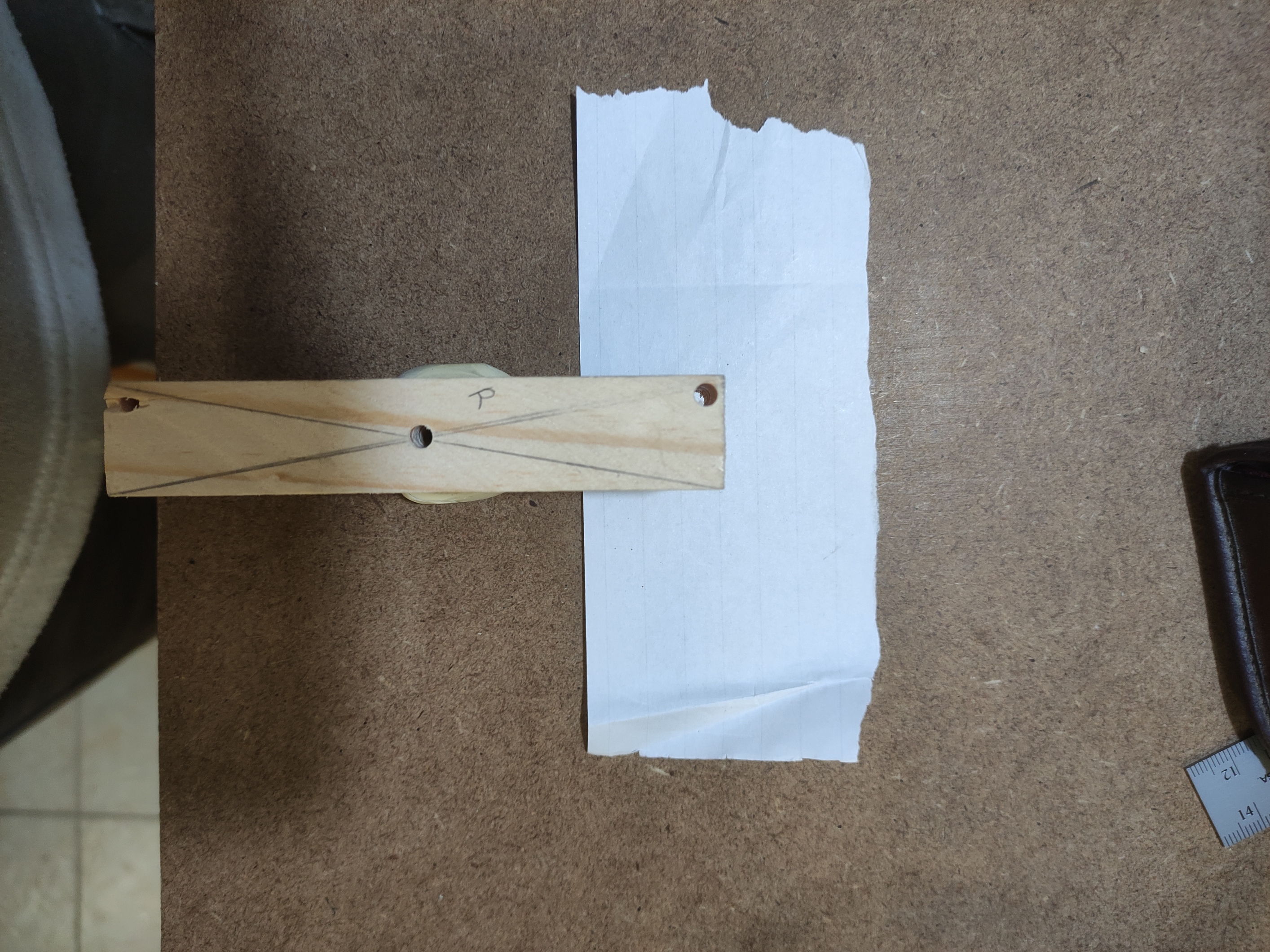

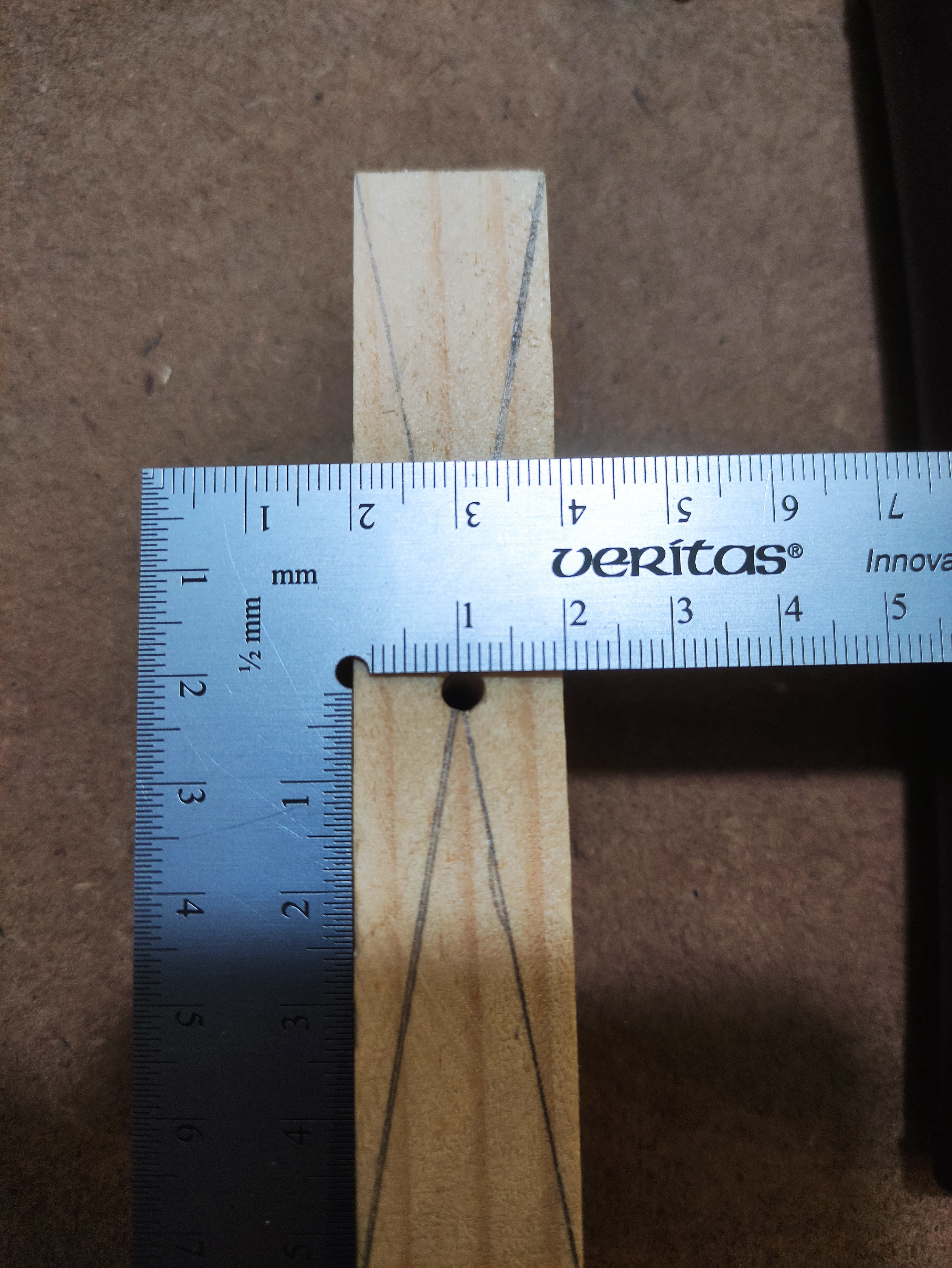

Le he hecho unas líneas, pero engañan con la escuadra ha salido casi perfecto.
Uuuuyyyy, yo de esa escuadra chinorris no me fiaría…
Y si tienes un liston lo suficiente largo, o tabla por el canto, y bajas los barrotes un poco te dan centro por geometría …

Yo estoy contento con el cacharro, y si el taladro fuera vertical en su totalidad, tipo una dremel, que no tuviera peso que lo ladeara, sería aún mejor.
Y si lo atornillas a una base de DM por ejemplo que le de más estabilidad, como se hace con las fresadoras de mano? Puedes hacerla rectangular, y atornillar la columna en un lado de forma que te compense la parte de la empuñadura del taladro y se tenga en pie sin sujetarla, no se si me explico.
Tu lo dices por estabilidad al dejarla en la mesa supongo. No me ha parecido inestable. Lo del peso del mango lo decía por que directamente le hace tener ese pequeño juego que tiene.
