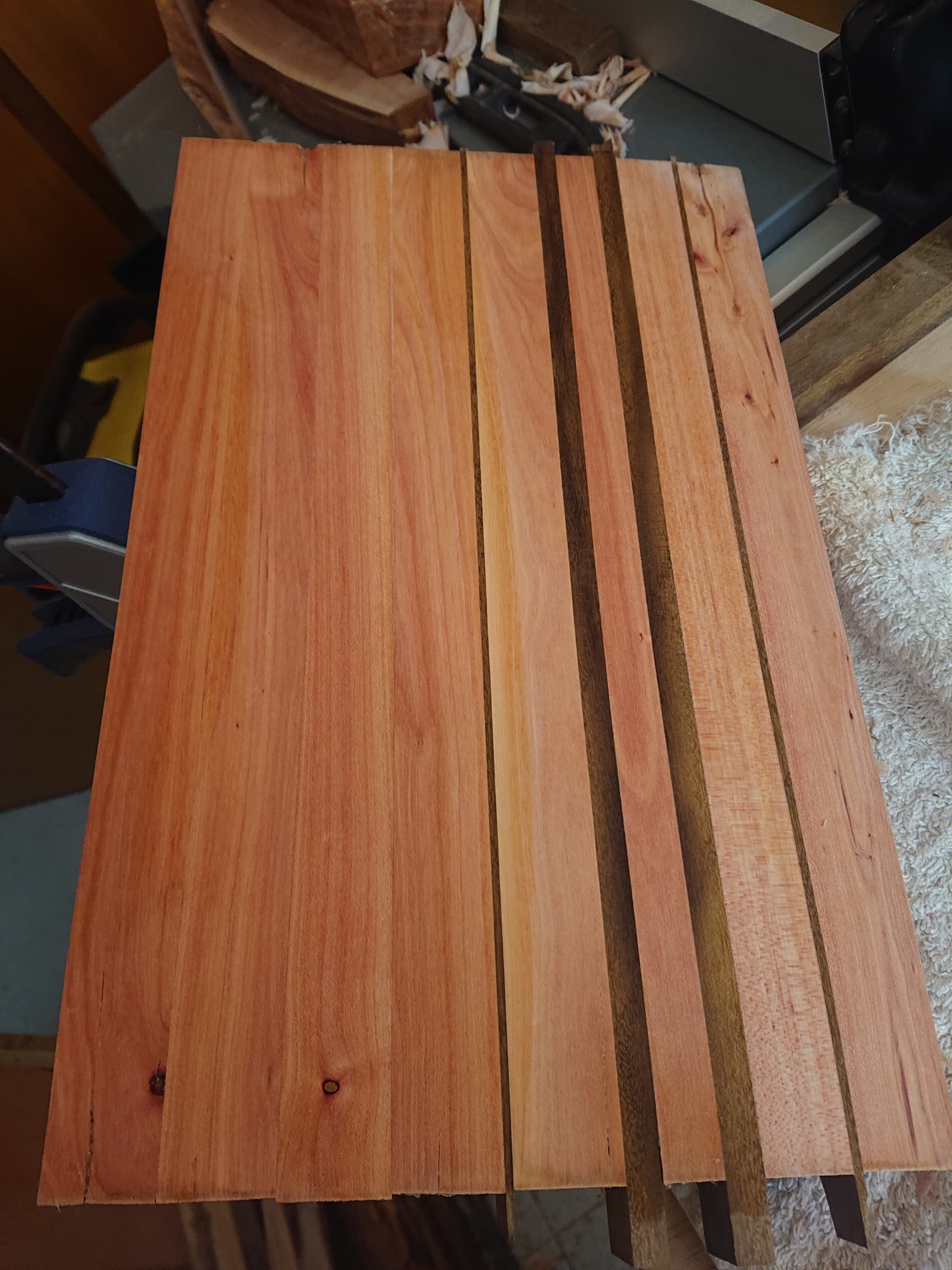

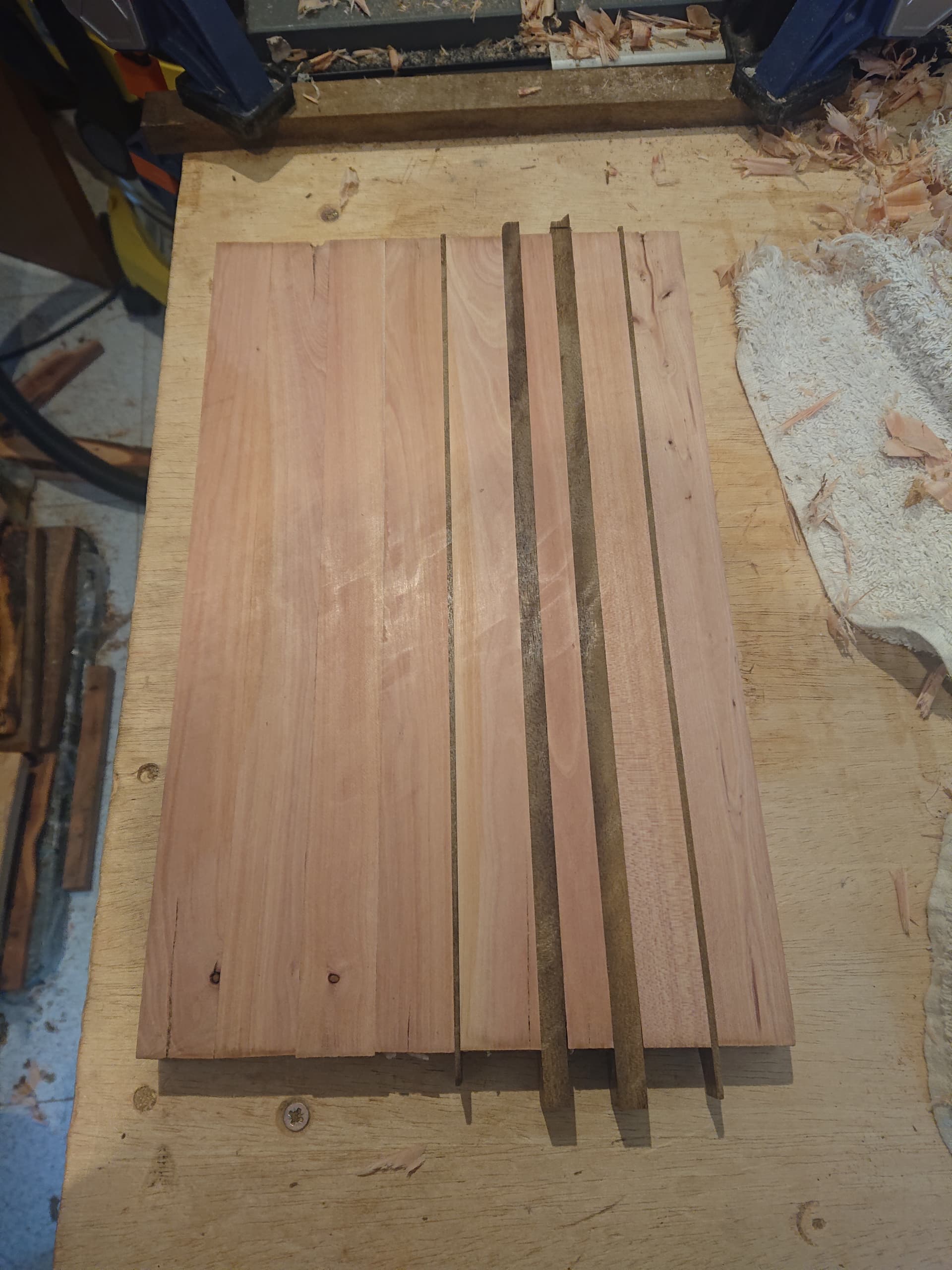

Ayer le meti mano al madroño… No quiero rimas faciles…
Y con unos listones de iroko, estoy en fase de otra tablita…
Me doleria cortar en la otra…
La verdad es que con esta madera da gusto cepillar…
En esta última foto se aprecia mejor el color
