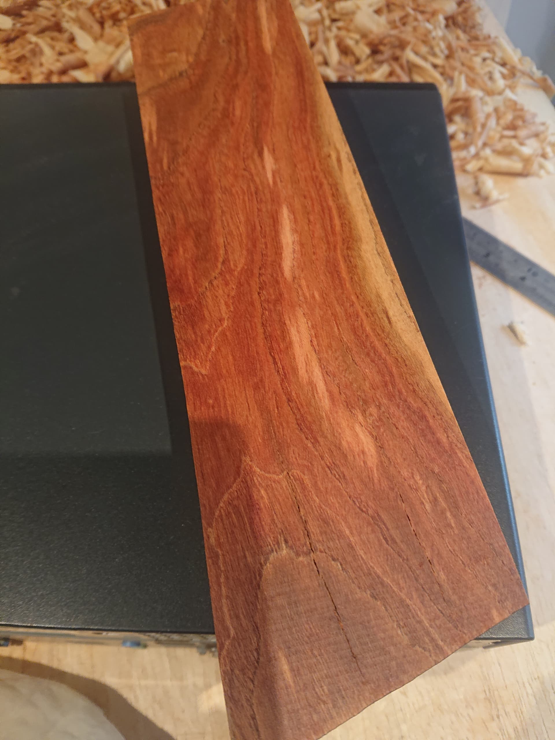

Yo la sumergia:joy:![]()
y que ella coja lo que necesite. Como lo hace el ruso…
He notado, que con la primera capa de aceite, ha soltado un poco de repelo.
No me voy a rayar, porque el uso la va a dejar peor…
Pero, se podria volver a lijar para quitar ese repelo en el caso de que haga alguna otra tabla una vez aceitada?
Pero no en aceite de girasol, que esta mas caro que el gasoil…
Hasta que grano lijaste?
Nooo, solo te dejarian 2 litros maximo:joy:![]()
240 y quedo suave, patinaba el dedo
Le pase un paño humedo y no note nada. Pero con el aceite si le he notado el repelo
Yo creo que no le vendria mal pero 320 o superior…tampoco soy un entendido en este, espera a ver si algun sabio dice algo mas…

Creó queel aceite de linaza en este caso es algo “gordo”, por eso se rebaja con un disolvente, trementina en general.
Pero para una cosa alimentaria dejaria sabor al vino griego este que maduran en baricas de pino( retsina).
Por eso se usaba el de nueces, o mejor de granos de uva,segun lo que se tenía a mano.

Mi experiencia: he hecho dos tablas, las dos de “testa” o “end grain”, las lijé hasta 240 y luego el aceite que usé era mineral dos o tres manos frotando con un paño (creo que el de linaza no es apropiado para uso alimentario). El mineral es como menos denso que el de linaza y penetra muy bien. A mí no me causó repelo, pero eso puede depender de la madera.
Luego el mantenimiento, cada x meses con cera+aceite mineral Cerylac.
Lo que sí hago cuando se ensucia después de usarla es pasarle un trapo húmedo e inmediatamente después uno seco. Y de momento como el primer día. Una de ellas la uso a diario para picar verduras, fiambres, etc.

No lo uso por culpa de esto, pero por su viscosidad,en maderas densas no penetra bien sin rebajarlo.
Los minerales, al no ser triglicéridos ( mono?) son los mas finos.
