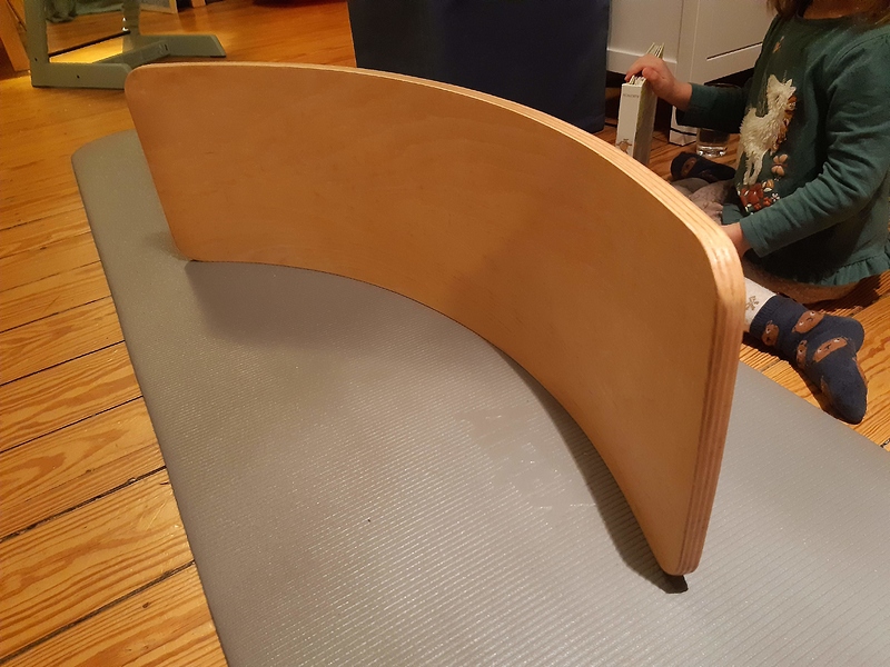

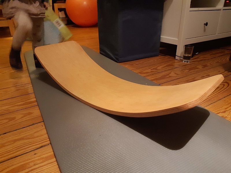

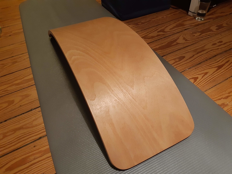

Estas fotos son de la última que hice para regalar. Está hecha en contrachapado de haya, 4 x 4mm, y mide aproximadamente 30 x 90cm.
El lijado y los redondeos de los cantos están hechos completamente a mano. Con el redondeo aprovecho también para ajustar y que la tabla no cojee cuando está en modo “puente” (en la esquina que toque le como más).
Acabado con 3 manos de aceite danés.
Es la tercera tabla que regalo en contrachapado de haya. La primera que hice fue en contrachapado de chopo, porque tenía un poco de miedo de que el haya fuera demasiado rígida. Al final, en haya queda más bonita, más estable y más resistente en mi opinión. El prototipo feo se lo quedó en casa para mi hija, como siempre me pasa (la pobre).

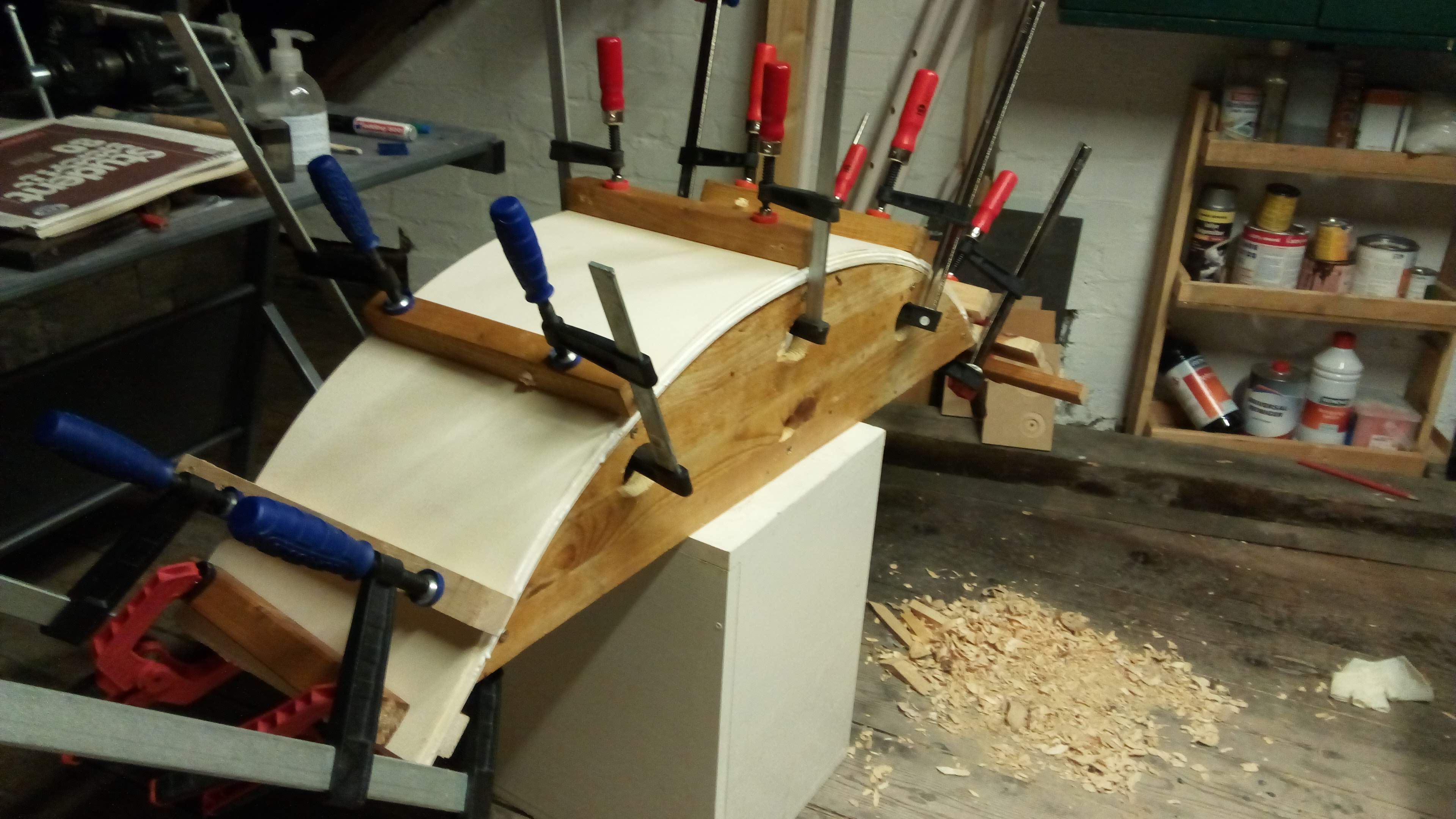

Las únicas fotos de proceso que tengo son de la primera tabla, se puede ver el útil y el encolado.
Todo el doblado es (a lo bruto) en frío y pegado con cola “corriente”. Igual hay mejores métodos, pero con este de momento ningún problema (y ya llevan un par de años de uso).

A veces pensamos que ciertas cosas no se pueden hacer en casa, pero este proyecto en concreto es bastante sencillo y queda bien. Cuidado con encolar bien y que al apretar los sargentos no queden aperturas entre las tablas, y paciencia para el lijado y los remates (como siempre), pero dale!

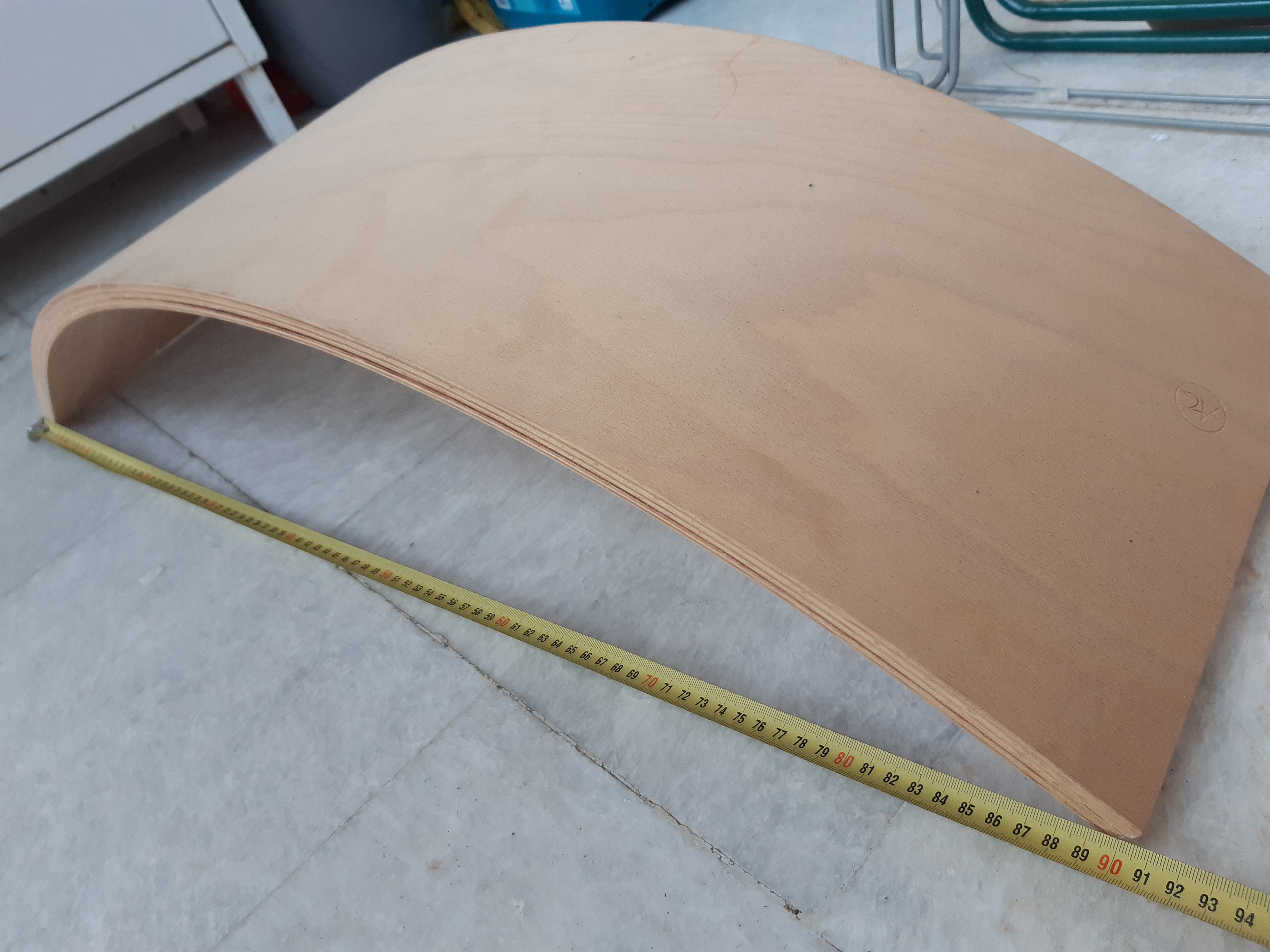

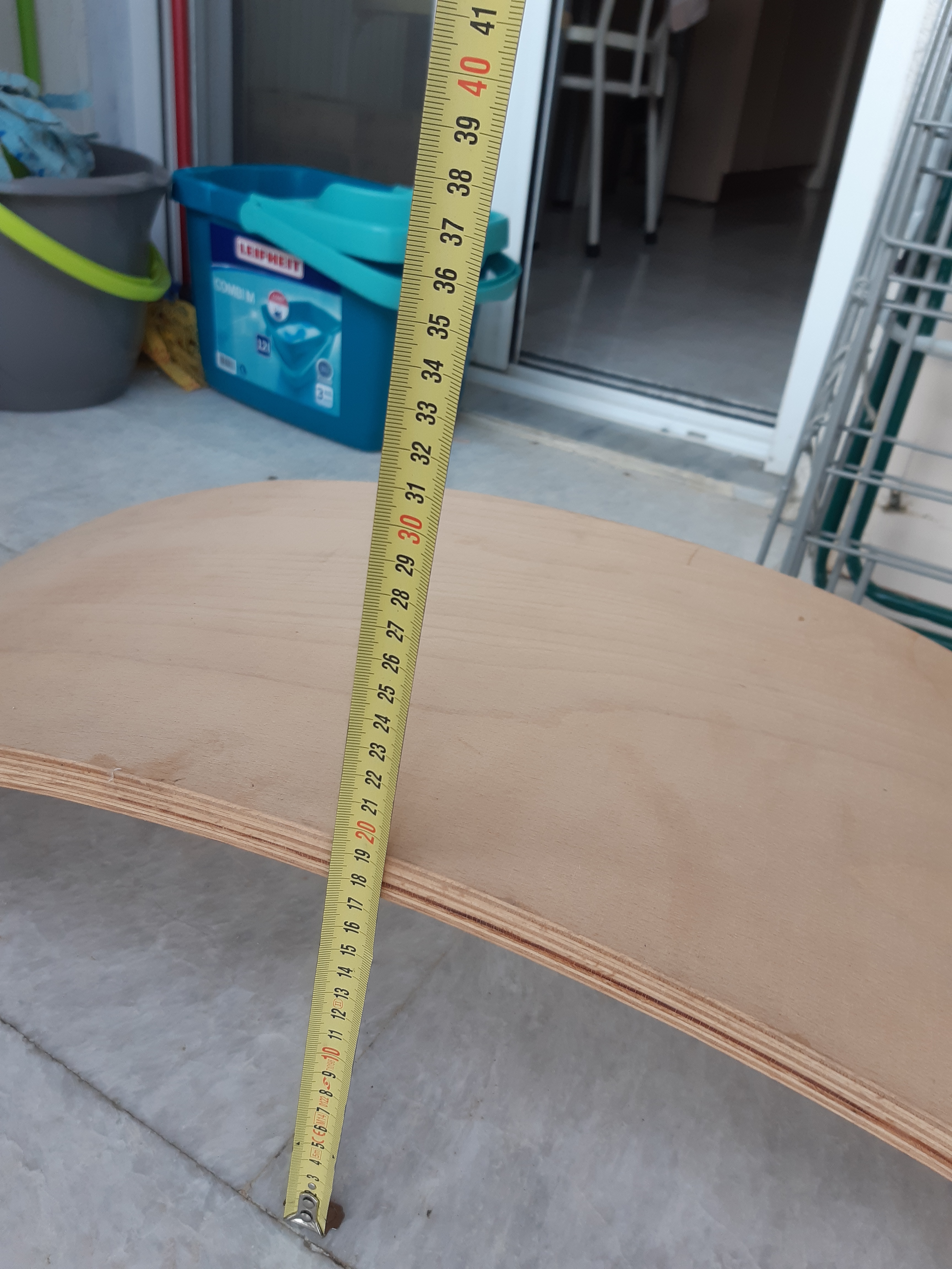

Pues la tabla tiene más o menos 30cm de ancho, 90cm de cuerda (el largo medido sobre la tabla) y (otra vez) más o menos 30cm de altura - cuando vuelva a casa después del finde puedo medirla mejor. Yo empiezo a apretar sargentos desde el centro y voy hacia los extremos, cuesta lo suyo pero al final se logra. Con la cincha probé y tuve peor resultado.

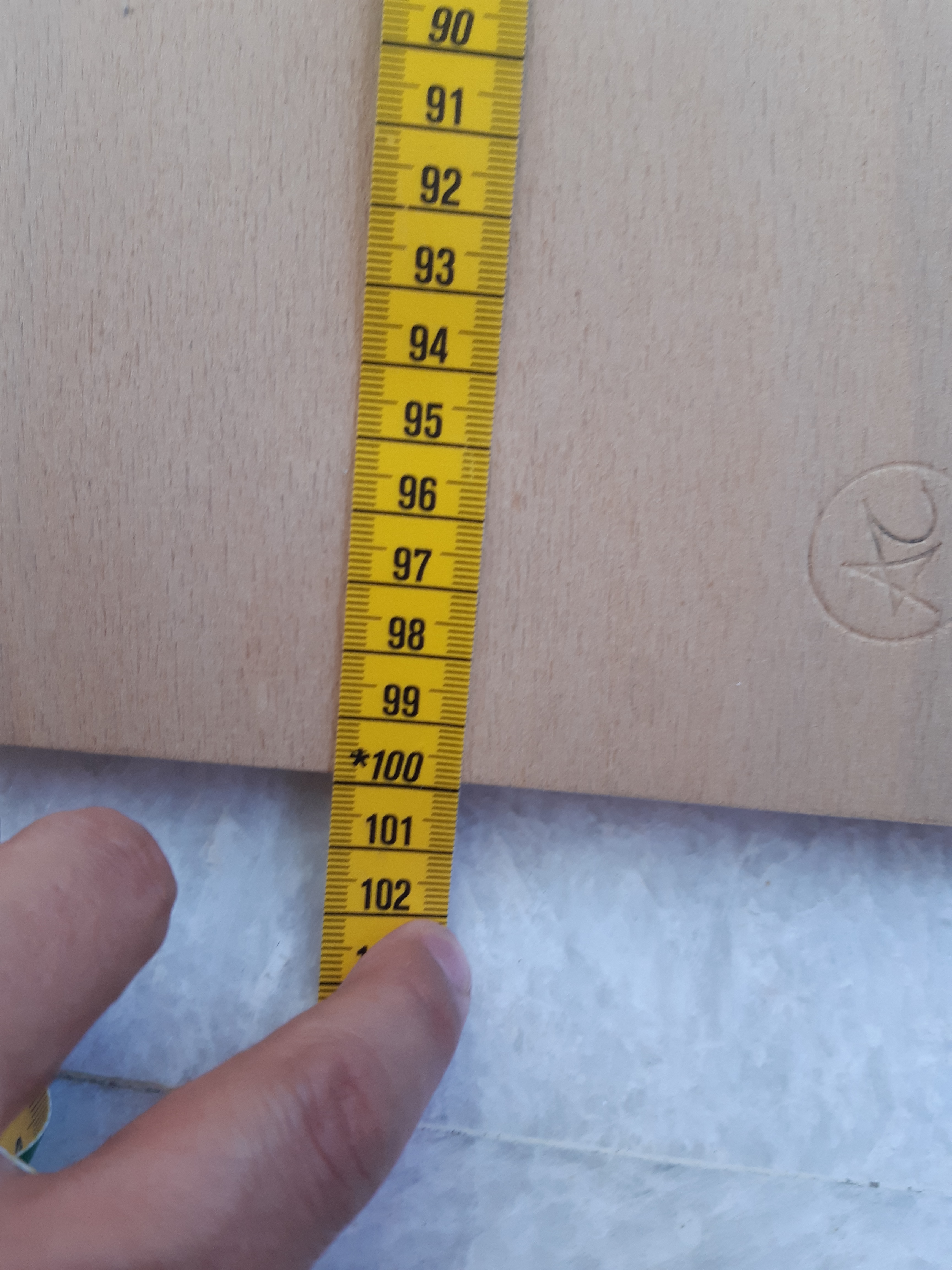

Por fin por aquí. Al final es menos curvatura de la que había dicho.
Las medidas las he sacado de una tabla a medio hacer, cortada a las dimensiones finales, pero el útil no me lo traido (me he mudado temporalmente a Grecia y no llevo todo conmigo… Pero eso es otra historia).
Aproximadamente 90cm de cuerda, 20cm de altura y 30cm de ancho. El arco es con bastante aproximación 1m, aunque ahí varían un poco, las hago al largo completo del contrachapado que me traigo de la tienda y corto después de pegar.
