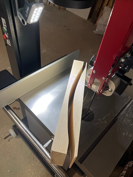

El encolado lo hice en 3 partes. Primero dos de los lados, cada uno con sus dos patas. Segundo terminé de preparar la base uniendo esos dos lados. Y por último la base del asiento al cual le hice una plantilla con la curva y corté, de en dos partes, la base en la sierra de cinta.
Probablemente esta parte tendría que haberla hecho con una cuna y la fresadora pero no estaba seguro de qué fresa sería la correcta.
Esto hizo que haya tenido que lijar bastante e incluso que en alguna ocasión no haya quedado mínimamente como me hubiera gustado. No obstante considero que esta parte es lo que le da la personalidad al taburete (sin ser para nada original).
Una vez marcada la plantilla pasé al corte con la sierra.
