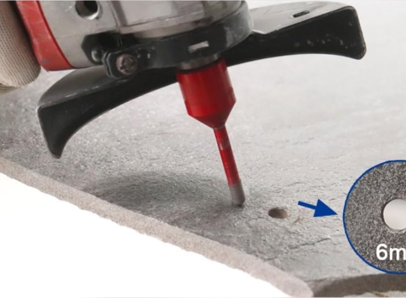

Para esos van bien las diamantadas. Yo tengo una para el taladro y otras dos para la radial pequeña. La primera la compre para el taladro pero van mejor con la radial. Se enganchan en la rosca de la maquina
Screenshot_20240901-232239_Chrome
Hay que entrar un poco de lado en cuanto haces corte ya puedes ponerla perpendicular. Despues que pasas el azulejo metes ya taladro a percusion

Entrando un poco de lado, con la radial cogida con dos manos firmemente y en cuanto marca una media luna ya puedes ponerla perpendicular que ya lo tienes. No tienen punta no, son huecas si las miras de frente. Son en realidad coronas
Yo no la enfrio con nada aunque en una ocasion me toco un azulejo en un baño que simulaba a marmol y era durisimo y la broca se ponia roja pero aun asi lo hice y la broca no sufrio daño.
La primera la cogi para taladro, por el hecho de asociar broca a taladro simplemente, pero van mejor con la radial que con el taladro. La radial lleva mas revoluciones y lo hace mejor

La precision tampoco es lo que prima en esas brocas, marcas el circulo e intentas hacerlo en el sitio, inclinas la radial (puedes posar el culo de la radial para tener mas precision) y vas cortando. En cuanto hagas una media luna vas levantando hasta ponerla perpendicular. Aho ya no se mueve, empujas y adentro. Cuanto mas grande es la broca mas desviacion puedes tener. Con una broca de 6 vas a tener muy poco error (1 o 2 mm??) Sin embargo con una de 40 hay que ir mas fino (el error puede ser mucho mayor)
Es cuestion de probarlas, ya veras que se hace muy bien aunque ahora seguro que las estas asociando con coronas de sierra que seria imposible meterlas sin la broca guia. Las de diamante no tienen nada que ver con las sierras de corona.
Las iziar no las conozco, las que tengo de filo son bosch, y en azulejo blando van muy bien y son muy limpias al hacer el taladro. En azulejo duro las quemas
Para porcelanico es lo unico que funciona… hay coronas para trabajar en seco y otras en humedo , yo las utilizo con la radial y la precision que se tiene yo diria que es igual que utilizando brocas de widia, es cojerles el truco y tambien hay sistemas que tienen una pequeña plantilla.
La opción que te dice angel es la mejor, si lo que necesitas es mas precision y por ejemplo necesitas hacer un agujero de 8mm, puedes comprar una de 6mm intentar hacer el agujero lo mas centrado posible y una vez traspases el porcelanico ir devastando con el diamante.
