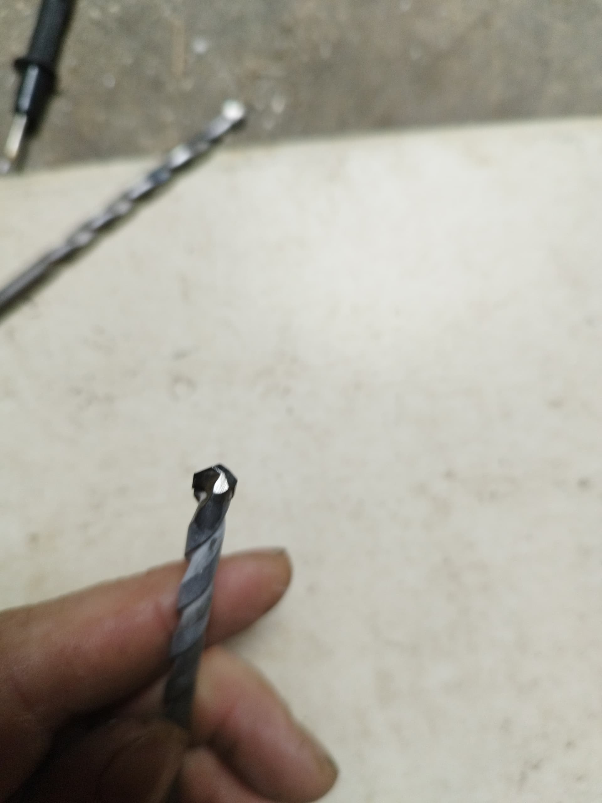

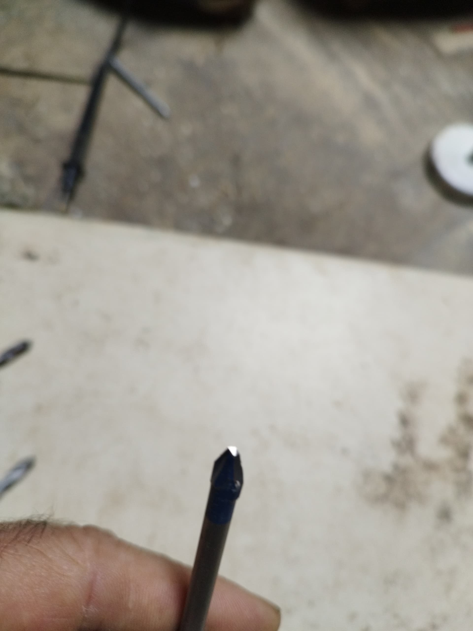

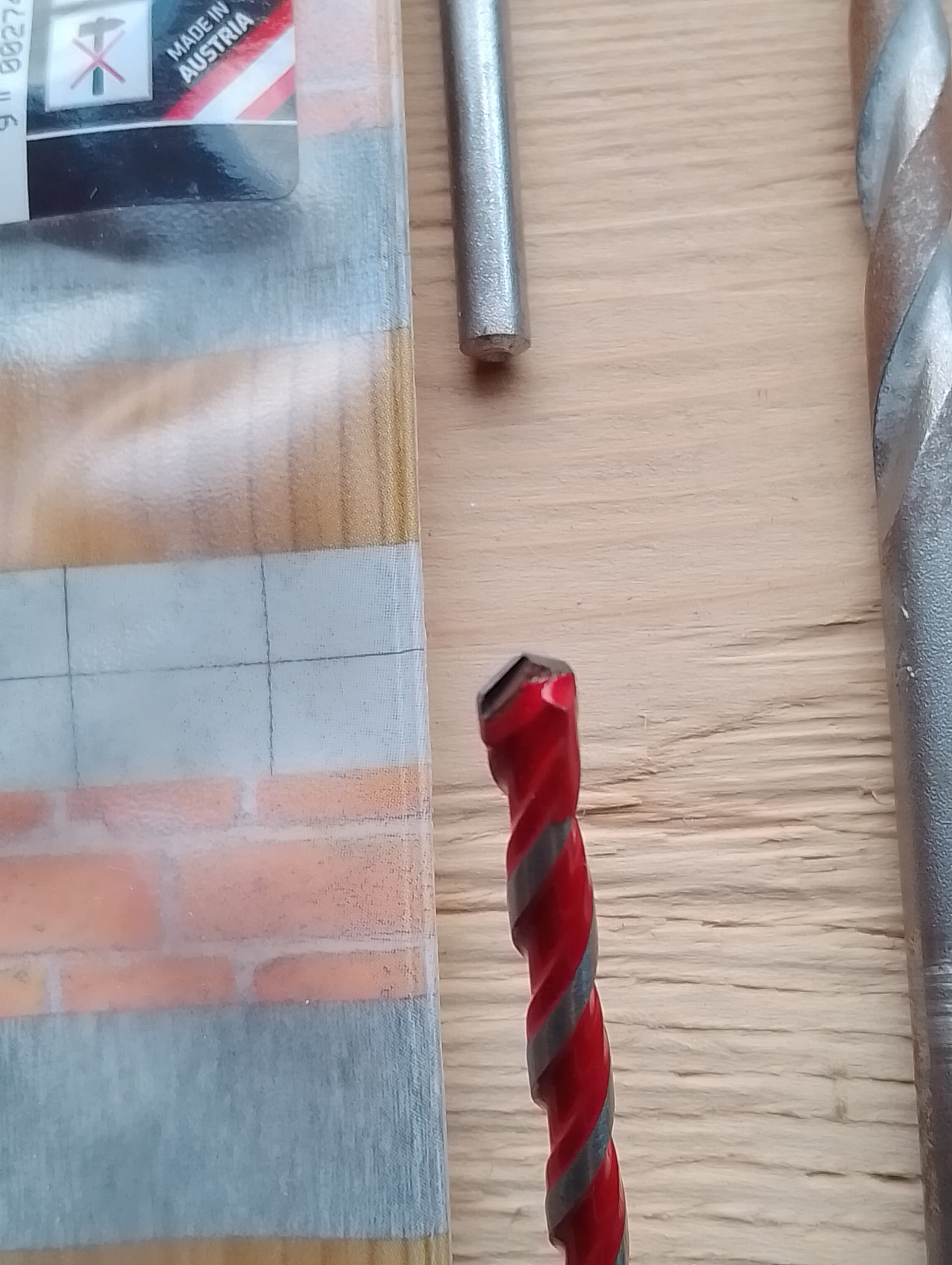

Al final cogi una de izar de punta de widia pero muy picuda, ogival y con filos.
Marque como siempre con una broca de 5 con martillo y girandola a mano hasta quitar el esmalte, y luego sin percusion.
Entro muy lento, pero muy bien, dejando un agujero muy recto, incluso en un azulejo que estaba hueco por detras.

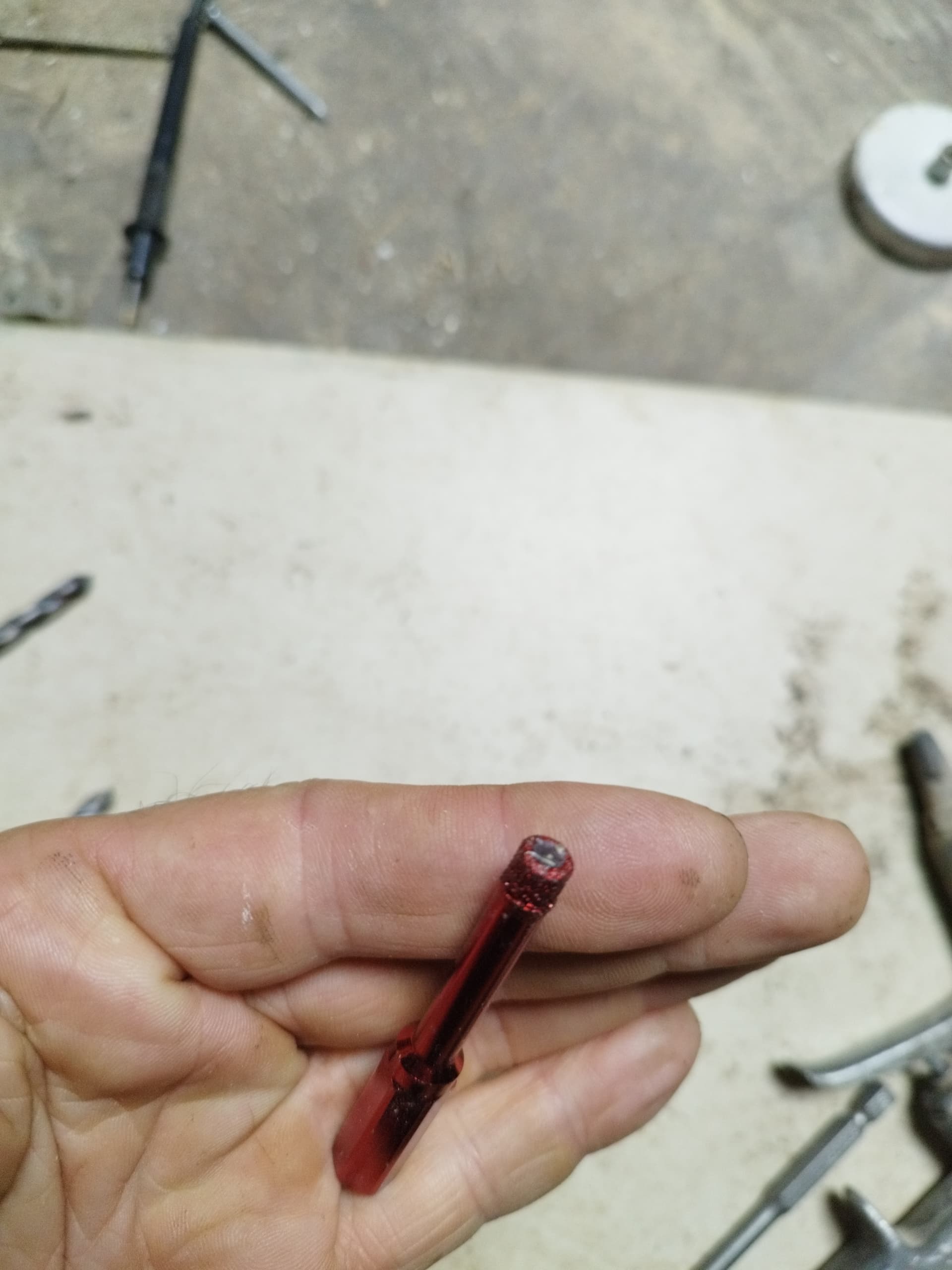

Compré una de estas de corona de diamante de rubi.
Ya lo probare en blanco.
Sigo sin verlo para mucha precision.

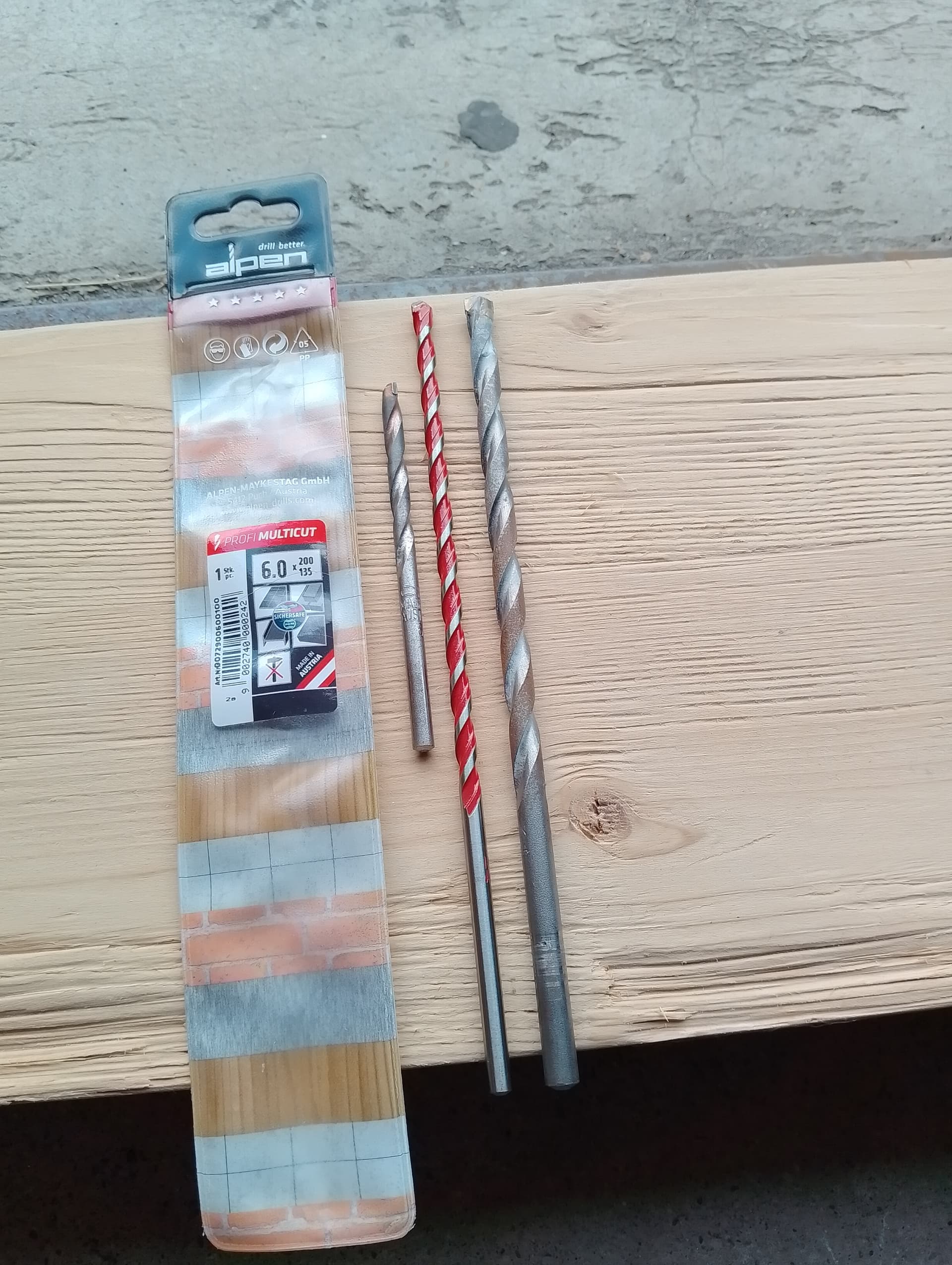

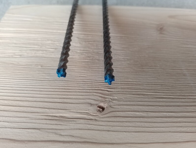

Buenas tardes, estas son las brocas a las que me refería, no son nada caras y dan mucho juego
![1000003169|451x600](upload://kpkvBFCYgEjGfwr
oqUvB4RvVHJ3.jpeg)

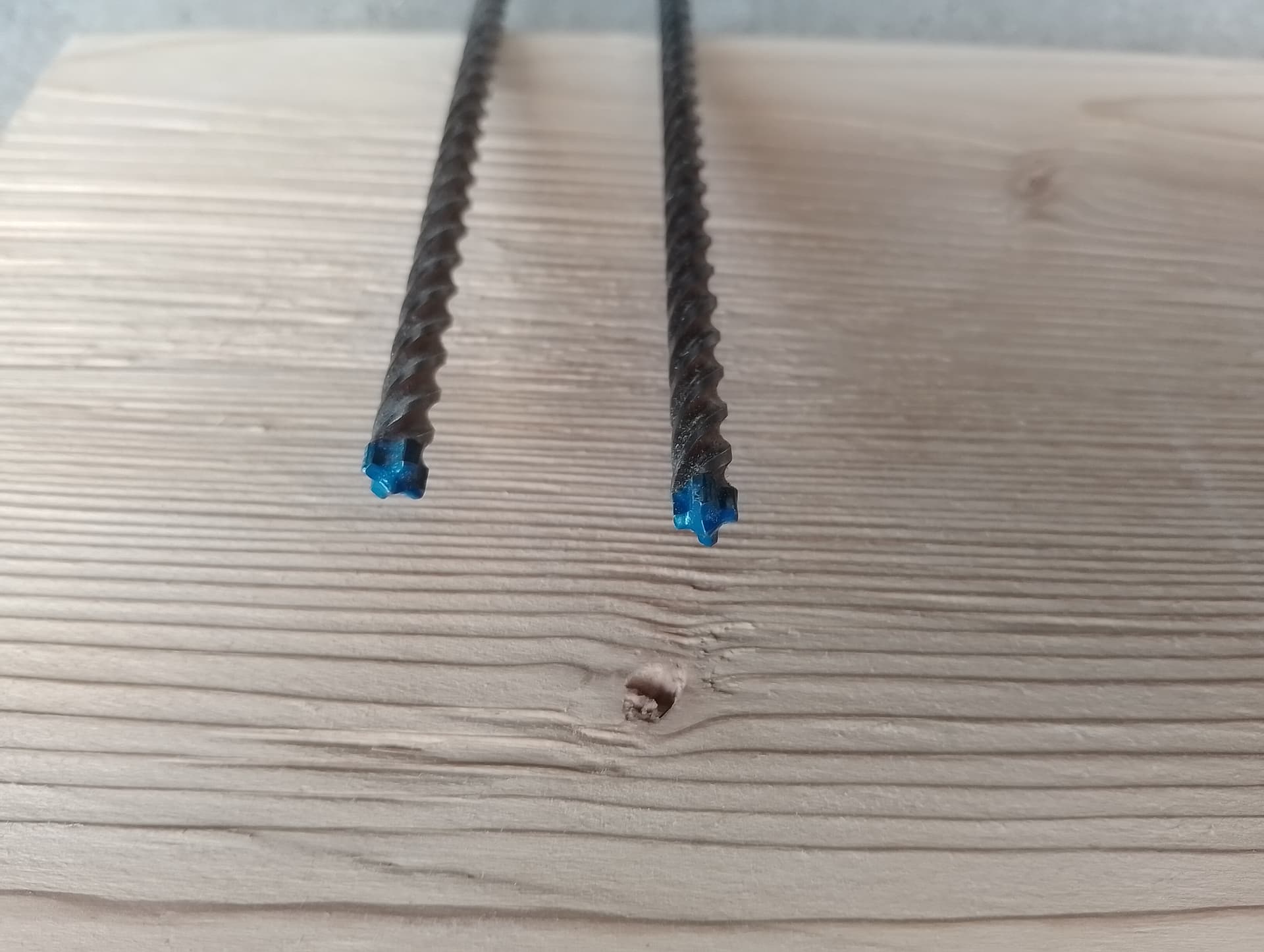

Estas son brocas para martillo con cuatro puntas de perforación

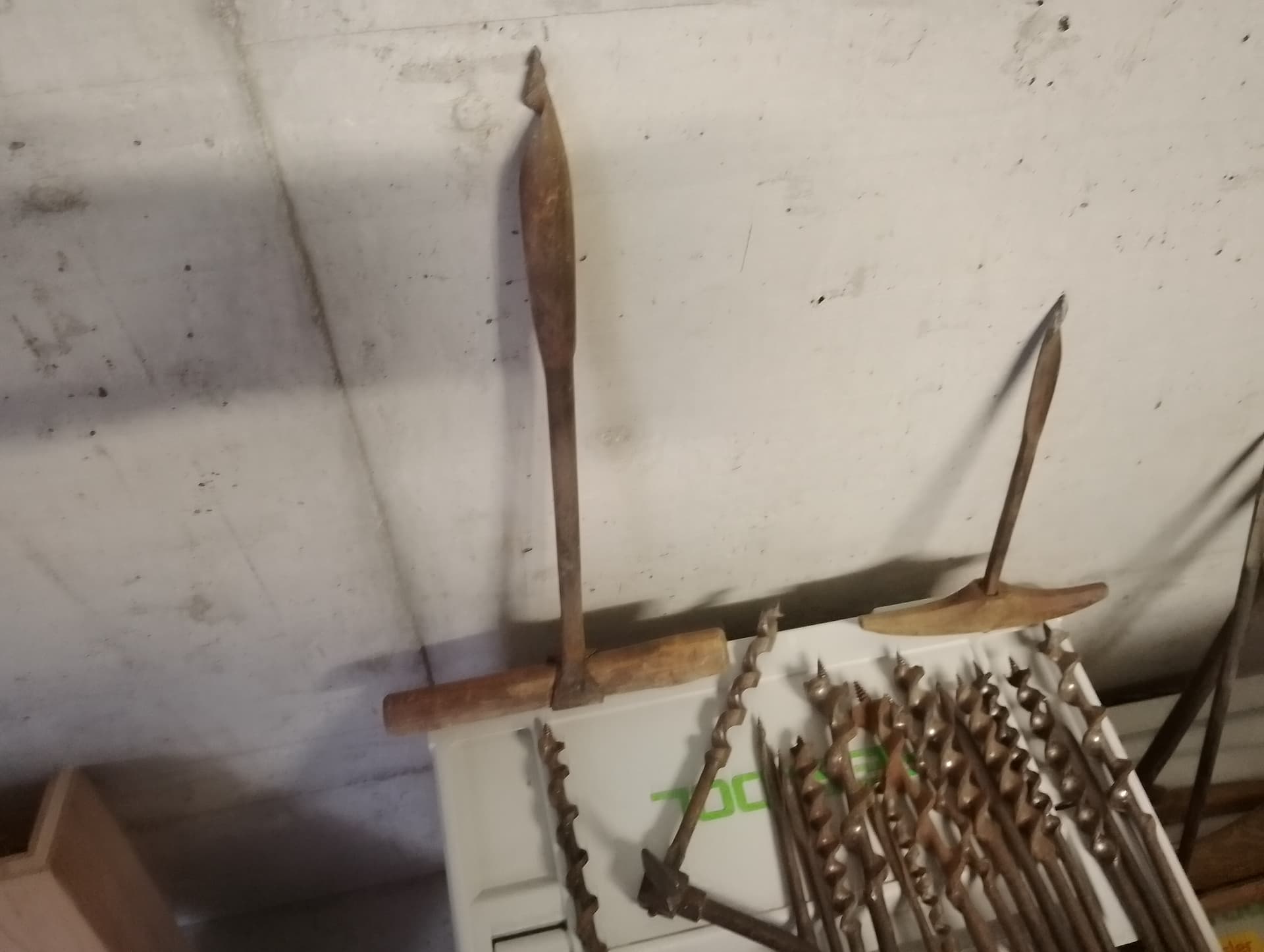

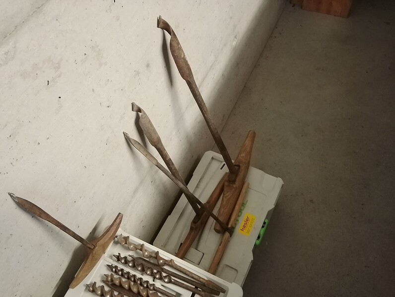

De nada, estas brocas y el berbiquí son parte de mi última compra
Esas son las de mampostería clásica,algo mejor de 4 alas.
Van de p..madre en ladrillo,hormigon, piedra..
Pero en azulejos valen solo si son de los classicos, blandos, y bien macizados por el alicatista.

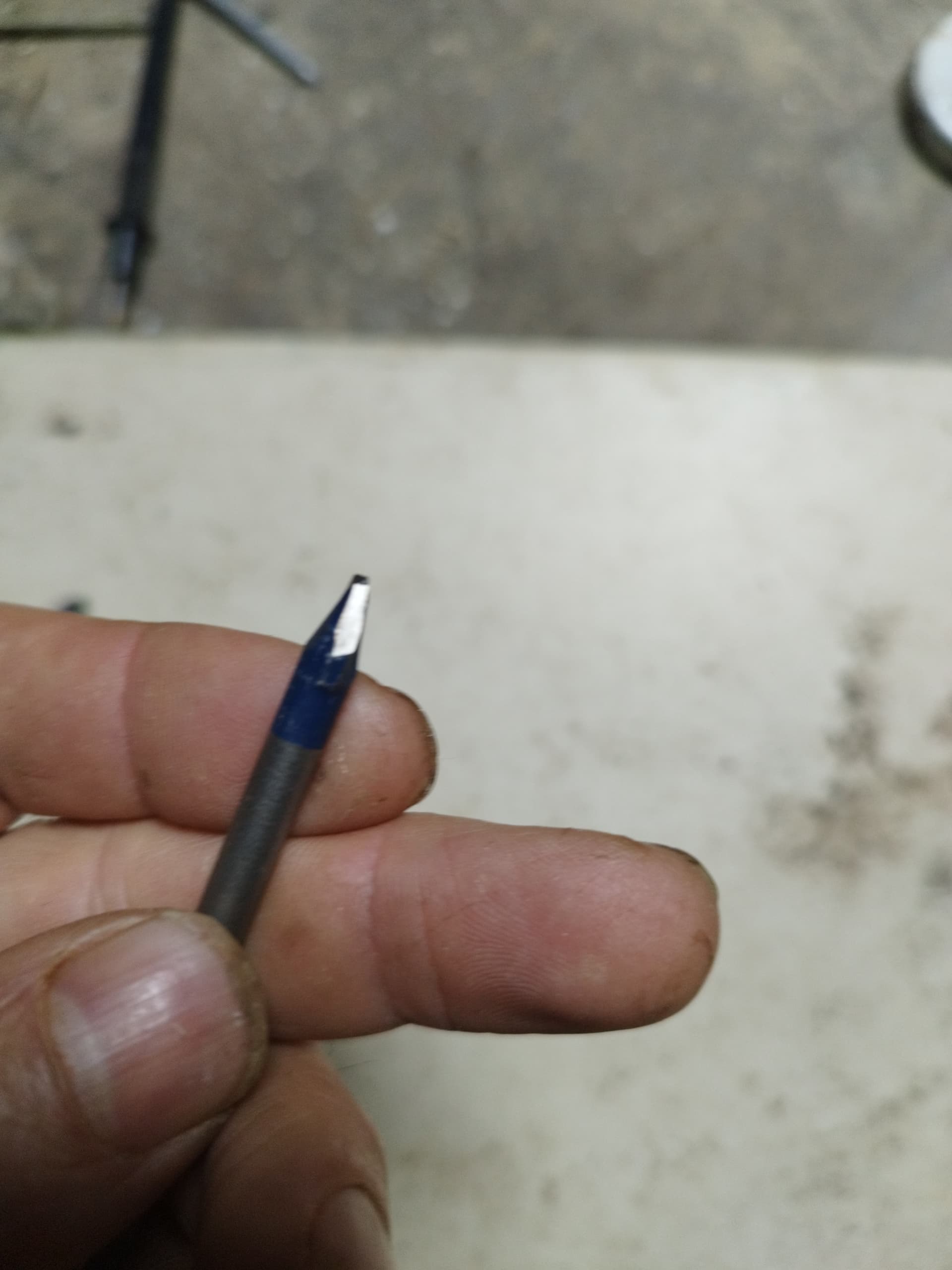

Desarollaron estas con filo en el widia (bisel)que cortan el azulejo como las brocas para metales,sin percusion.
Son las, que usé ayer con exito y me tocó un azulejo de esquina que sonaba como un tambor.
Son de izar.

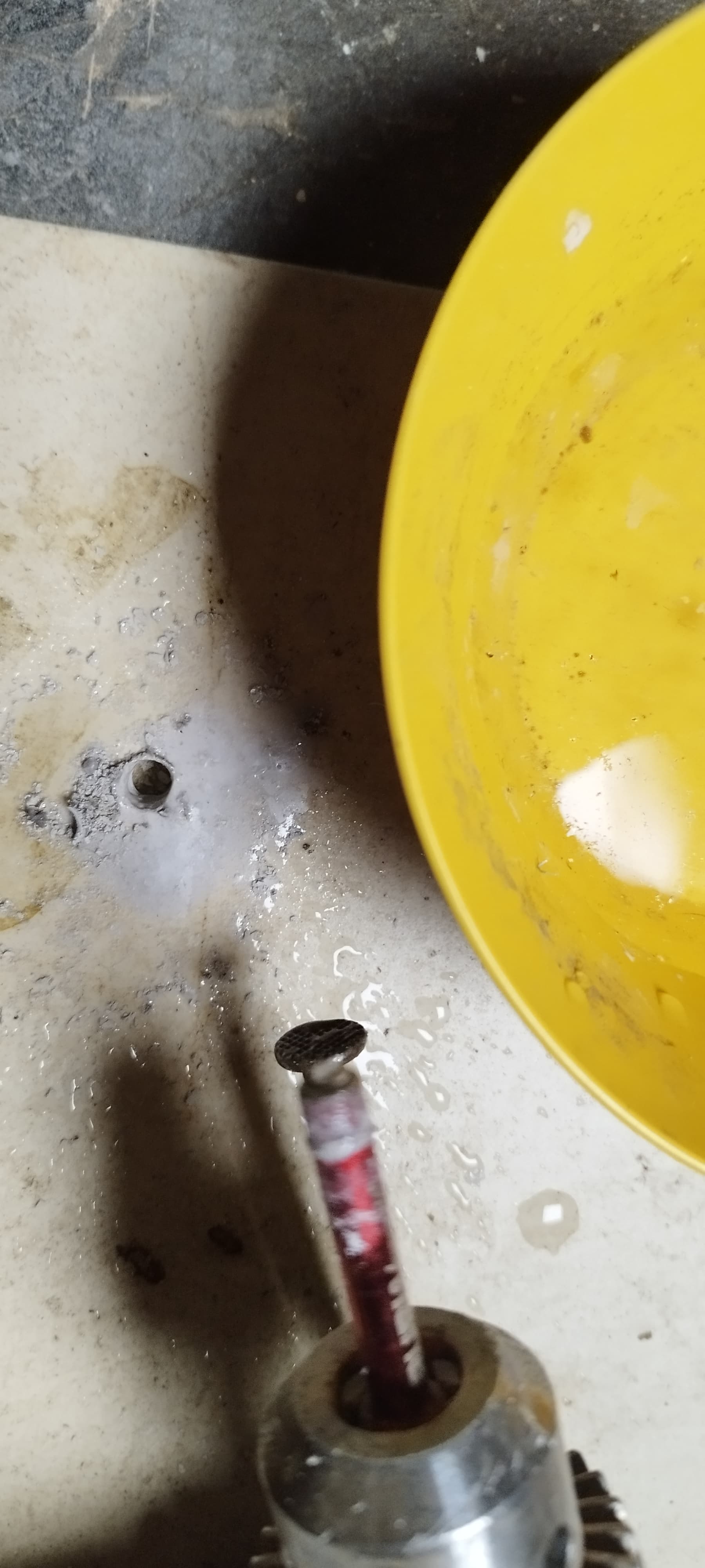

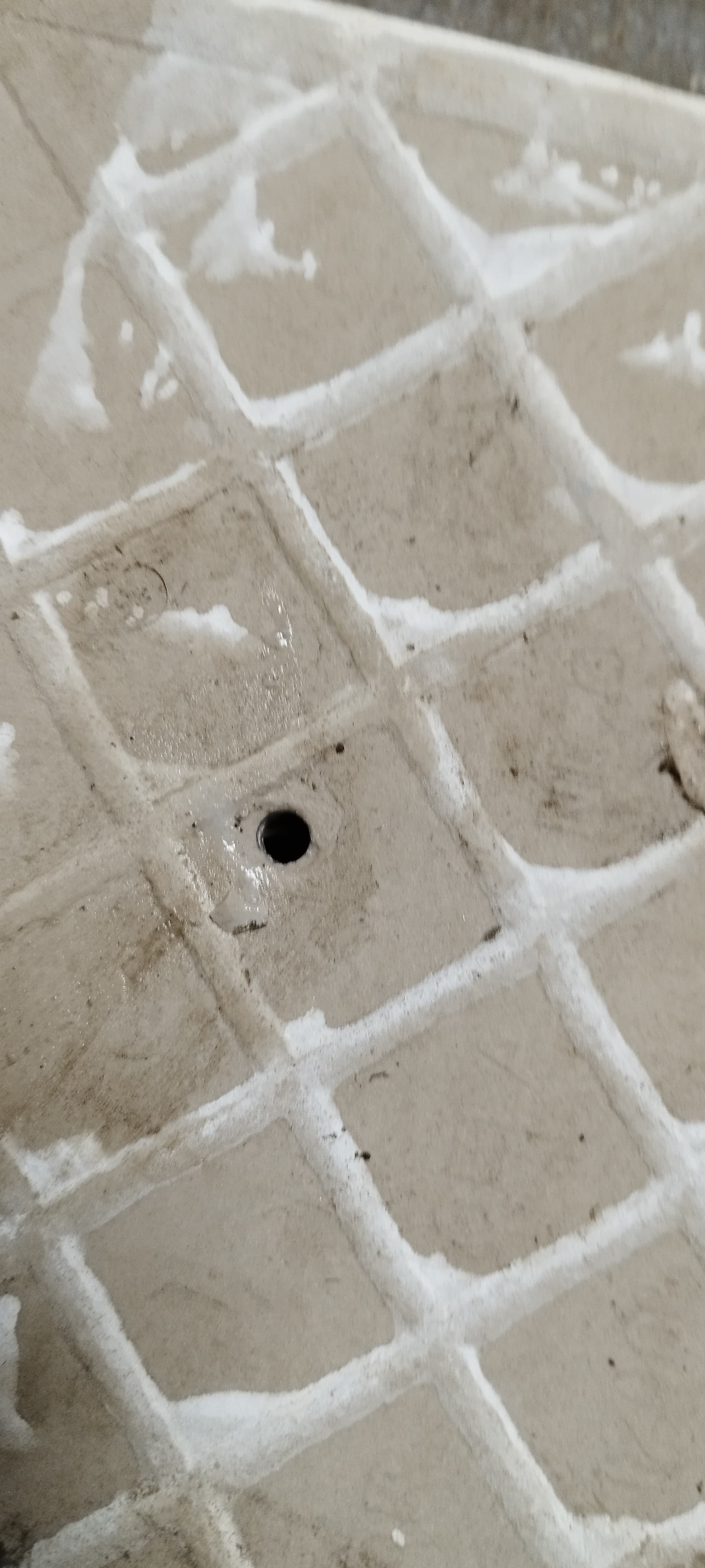

Me hice cin una baldosa de estas modernas porcenalicas.
Empeze con la broca de Izar (la de filos), entrar entraba, muy lentamente pero comia.
Al poco estaba que ardia, muy muy caliente. Exagerado.
Pase a la de diamante.
Es lenta tambien quiza menos y calienta pero menos, eche agua en el agujero dos o tres veces.
Va muy recta,el pequeño desliz a la izquierda es debido al sobremango, no al taladro (marca Rubí).

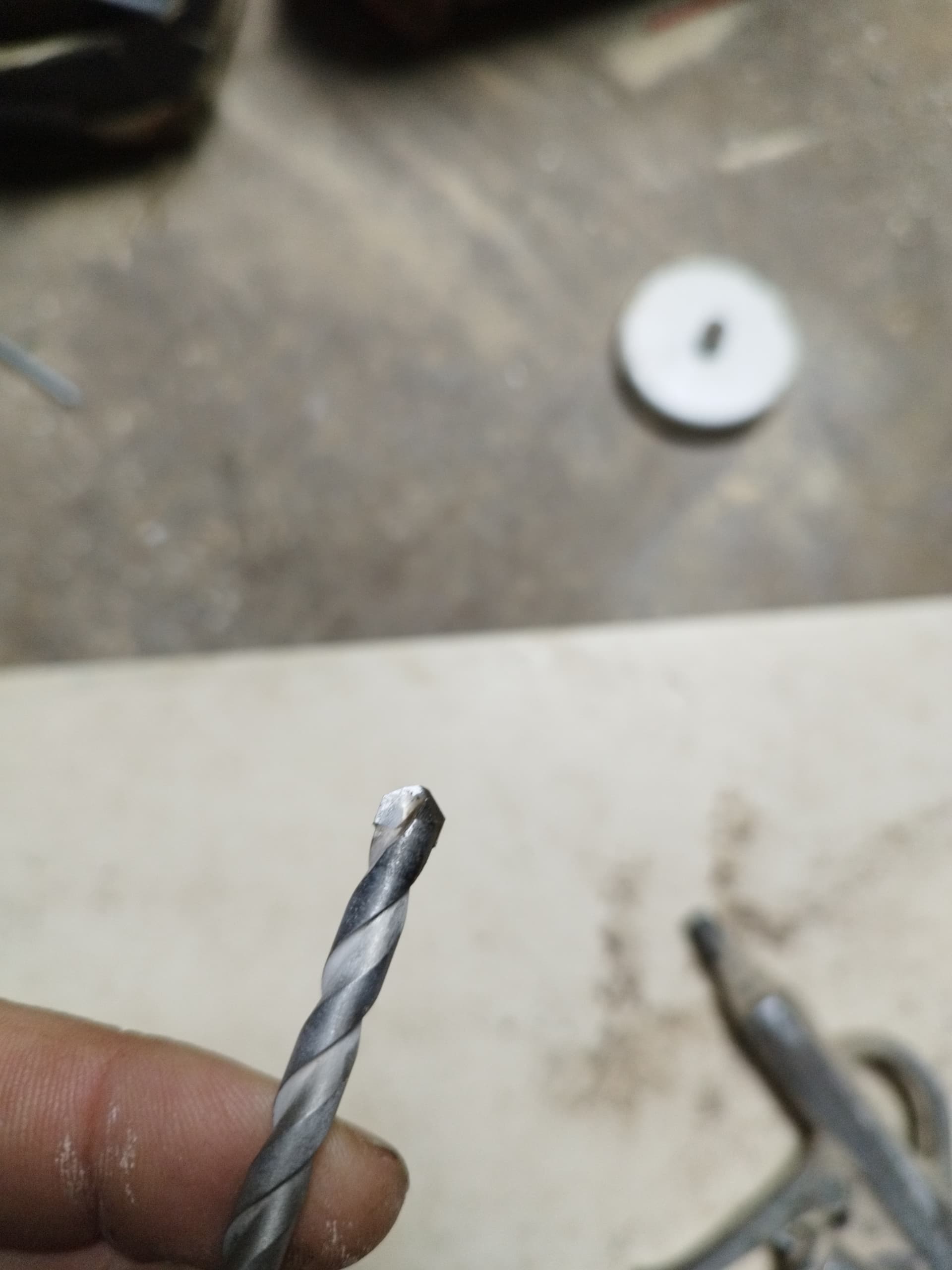

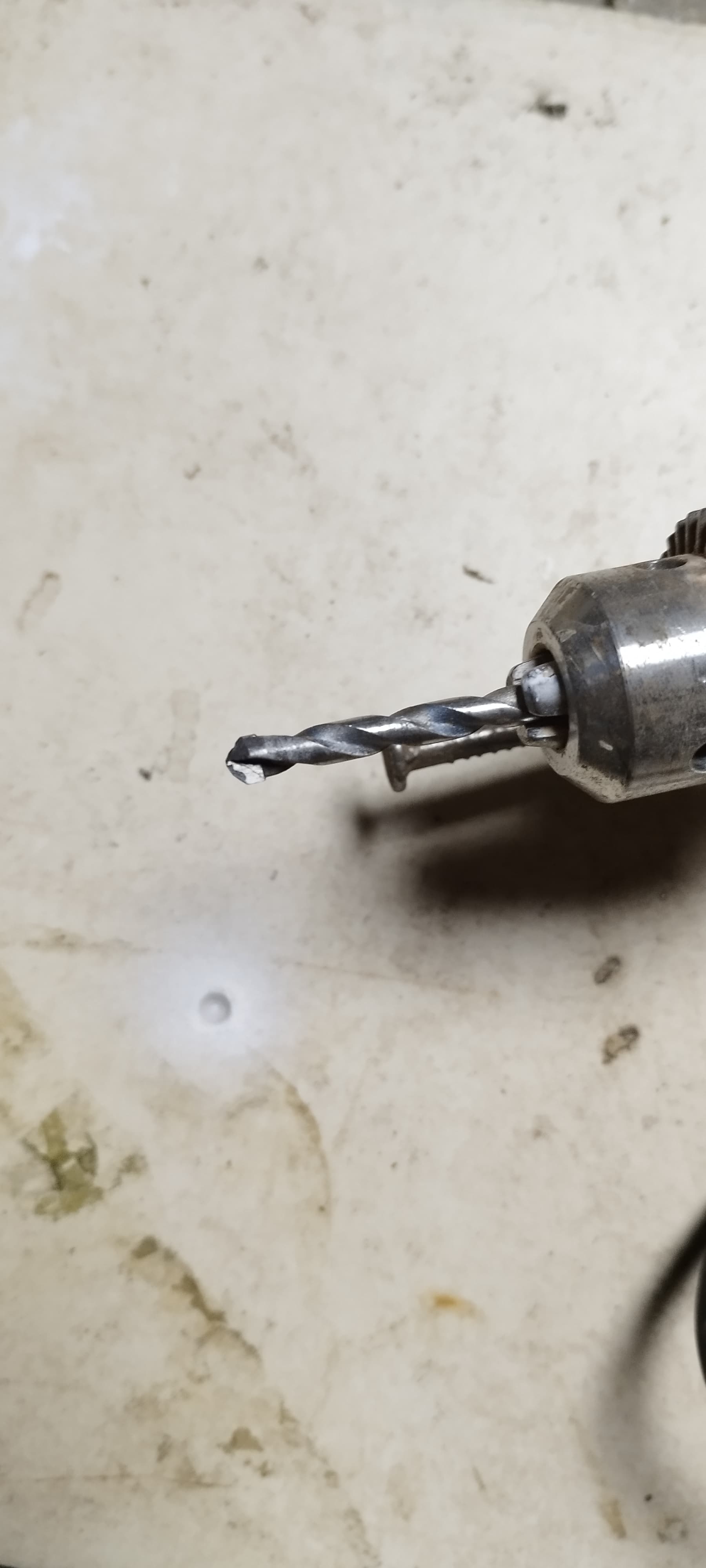

Me queda solo estade la foto, las otras dos redondearon en un gres porcelanico. Creia que era pir ser muy picuda, igual es pir no haberla refrigerada.
La de Izar, con un angulo mas abierto, me parecio comer mas, se la nota royendo.
