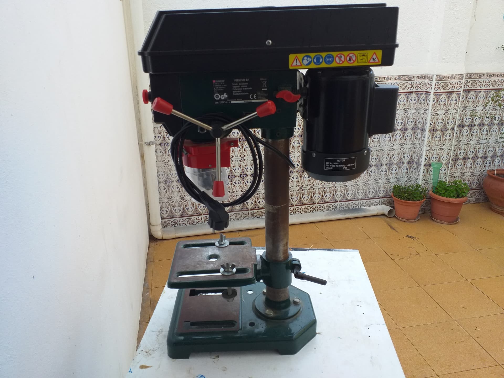

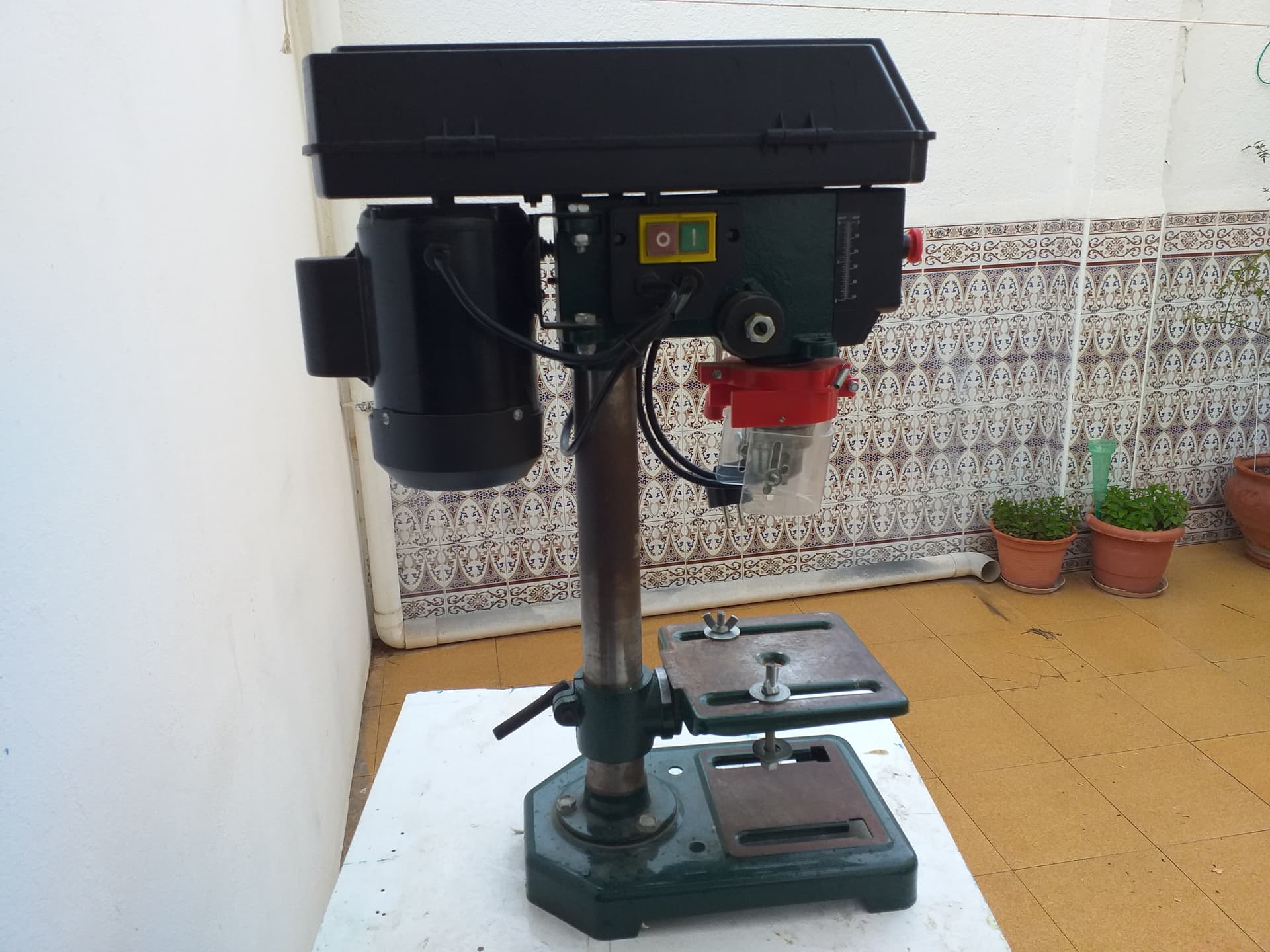

Buenas, se pidió en otro hilo que si algún incauto compraba el taladro de columna de lidl , contase algo sobre él. Aquí va mi experiencia, aunque es una simple opinión sin haber usado nunca otro taladro de columna, por lo que no puedo comparar.
El taladro es de 400W y 5 velocidades y no muy ruidoso, 79,99 euros.
Ya de primeras decir que es un armatoste, supongo que como todos, pero para los que tengan poco sitio se debe tener en cuenta,
Montaje y uso sencillo, aunque se me olvidó poner el protector, que tiene pinta de incómodo, pero tiene pinta de que no es muy necesario, este tipo de máquina es poco peligroso, al menos a primera vista. Con tener las gafas puestas creo que es suficiente.
Al no haber usado ninguno, me ha sorprendido la facilidad para taladrar y “precisión” comparada con taladrar a mano. Los tarugos salen como churros hasta con las brocas sin afilar del Lidl y para hacer cajas es un adelanto importante, este sería el uso principal.
Después de la emoción llegan los ajustes que he visto por la red, Video explicativo..
  • El soporte no coincide la línea de la columna con el 0, pero tiene poca importancia, se ajusta como dice el vídeo con una escuadra y ya está.
  • El láser, es fácil que se mueva ya que las ruedas de ajuste está flojas y con un mm que se mueva la línea proyectada se desvía mucho, pero vamos, tampoco es que sea imprescindible el láser.
  • El mandril recogido no tiene holgura, pero cuando se baja tiene un ligero movimiento, que cuando taladras se traduce en que si fuerzas antes de iniciar el agujero si no engancha bien el material, se desvía de su sitio. También se desvía si haces un agujero demasiado pegado a otro, por ejemplo para cajas, y dejas menos espacio que la mitad de la broca, tiende a irse hacía el agujero ya realizado. Esto tiene fácil solución, separas unos milímetros y ya está. Una vez que ha iniciado el agujero ya no se desvía.
La desviación no creo que sea más de 1-1,5 mm y la verdad en la práctica se nota poco, no soy muy histérico en la precisión, pero se desvía. He intentado regularlo como indican en el vídeo, pero si aprieto demasiado sube y baja con dificultad y además el tornillo se come un poco el aluminio del soporte del mandril. Pero desde luego siempre será más preciso que taladrar a mano y ojímetro. No se sí esta holgura es normal cuando baja el mandril, a lo mejor lo hacen todos y lo importante es que no se mueva cuando está recogido, ???
Conclusión:
Por el precio que tiene, no se puede pedir mucho más, para trabajos esporádicos y que no necesiten una precisión extrema está bien siempre que tengas suficiente sitio.
Durante esta SS me pensaré si lo cambio o no, no es mucho dinero, no va a tener mucho uso y uno más caro no me voy a comprar, pero me abulta demasiado en el trastero para usarlo muy de vez en cuando.
Espero que a alguien le sirva de algo el tocho escrito. Saludos.

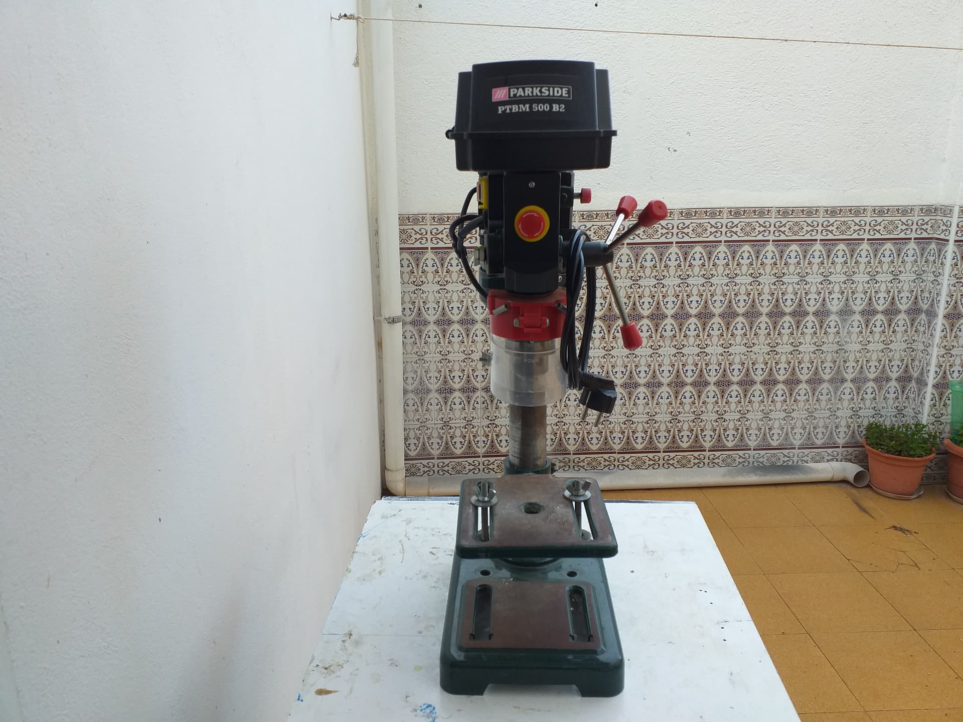

Esta es. Taladro Parkside
