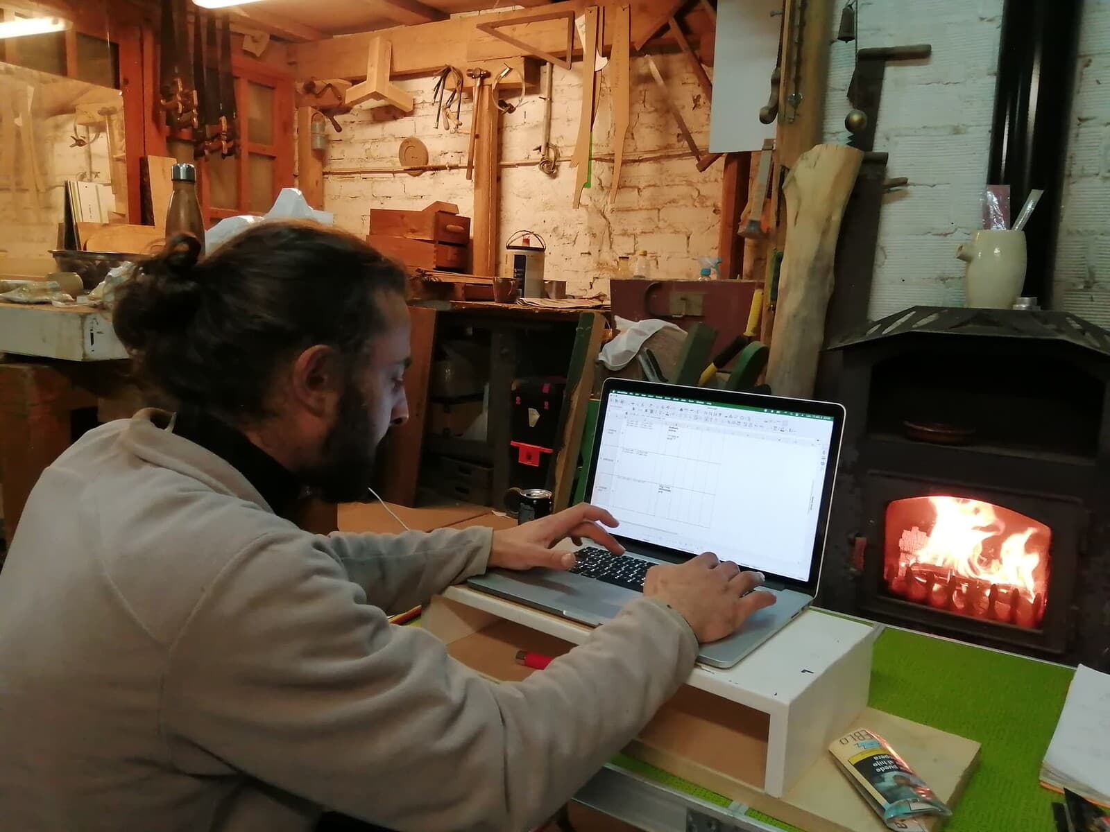

El frio en las nalgas nos lo quitamos o bien rotando en torno a la estufa o dándole duro al cepillo o serrucho… O todo junto… Aquí somos más de calores, que frio mañanero, leñe!!!
¿Qué programa utilizas?
Pregunto a Don @HombreDeMadera.
Excel, Autocad, sketch up… Nada muy loco.
